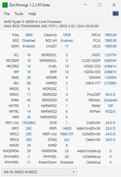

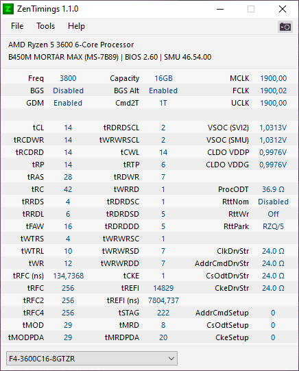

Kanns evtl sein, dass die aktuelle Beta von ZenTimings die ProcODT falsch ausließt?
Hab ich zwar auf AUTO im Bios stehen, aber bislang wurde die immer mit 36,9ohm ausgelesen, auch im BIOS.
Mit der neuen Version liegi ch immer bei 60ohm o_O
Beide total verschieden. Siehe auch alles an MHz.

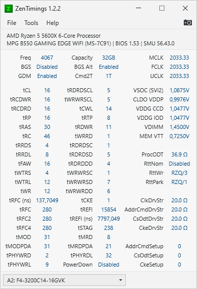

Kann mir jemand erklärene wieso im Membench meine zeit mit diesen Settings bei ca. 170sec liegen?
Würde es mehr sinn machen auf 3600mhz zu gehen? Bisschen schärfere Timings wären möglich! Wobei die CL14 schaff ich nicht!

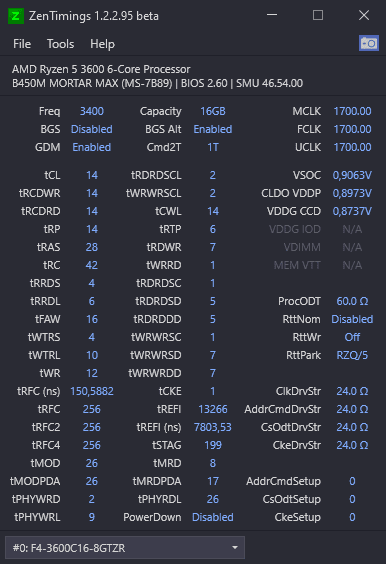

Die neue Version 1.2.2 erkennt meinen 5950x nicht und sämtlich Werte fehlen dadurch... irgendwas ist da schief gelaufen :fresse:
Ist bei mir mit der 1.2.2.120er Version auch so, 1.2.2.95 funktioniert problemlos mit dem 5950X.
Ganz einfach, deine subtimings sind mies. Probier mal noch tRRDS, tRRDL, tFAW nach unten auszuloten. Bin aber kein Hynix-Fachmann (ich nehme an, es sind Hynix ICs?), wie weit das damit runter geht. Samsung B-Dies laufen häufig mit 4/6/16, vlt geht das ja mit den Hynix auch.
Thx. Machen diese restlichen Subtimings so viel aus? Versuch mich dann mal drann. Nein sind Nanya A-Die's
Na dann mal ran ans tunen. Sehe da noch jede Menge Luft mit deinen 2xSR B-Dies :>.
Ach du ka..., ja da bin ich raus. Dann einfach ausprobieren und ja, die 3 Subtimings machen richtig viel aus. tRRDS, tRRDL und tFAW grundsätzlich immer so gut es geht nach unten ausloten. Beschleunigt die RAM-Tests und vor allem auch die FPS in limitierten Szenen von Spielen.

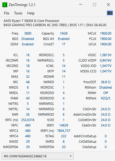

Ein brauchbares B-Die Setting was bei mir 24/7 läuft ohne Fehler:
Edit: Wiederstände alles auf Auto was erstaunlich gut läuft mit der aktuellen BIOS Version.
