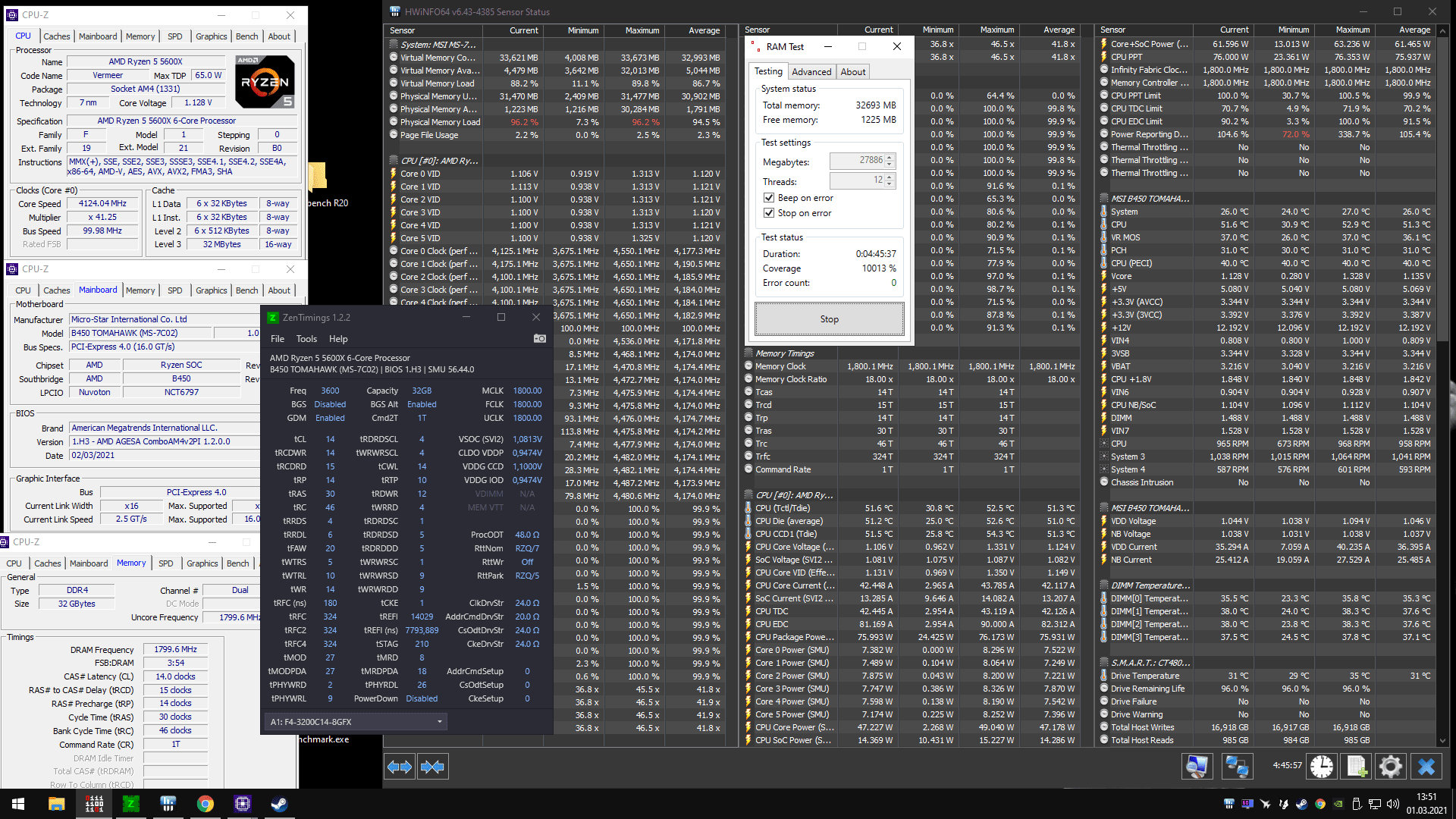

VDDG CCD und IOD mal beide auf 0.95V stellen. Höhere Vdimm kannst natürlich auch probieren.
Siehe da, VDDG CCD und IOD auf 0,95v und VDIMM auf 1,47v gestellt und Karhu läuft einmal fehlerfrei durch (y)
ich speichere dieses Setting im BIOS direkt auf einem USB Stick als Grundlage!

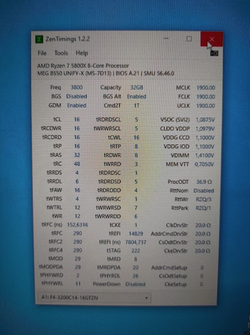

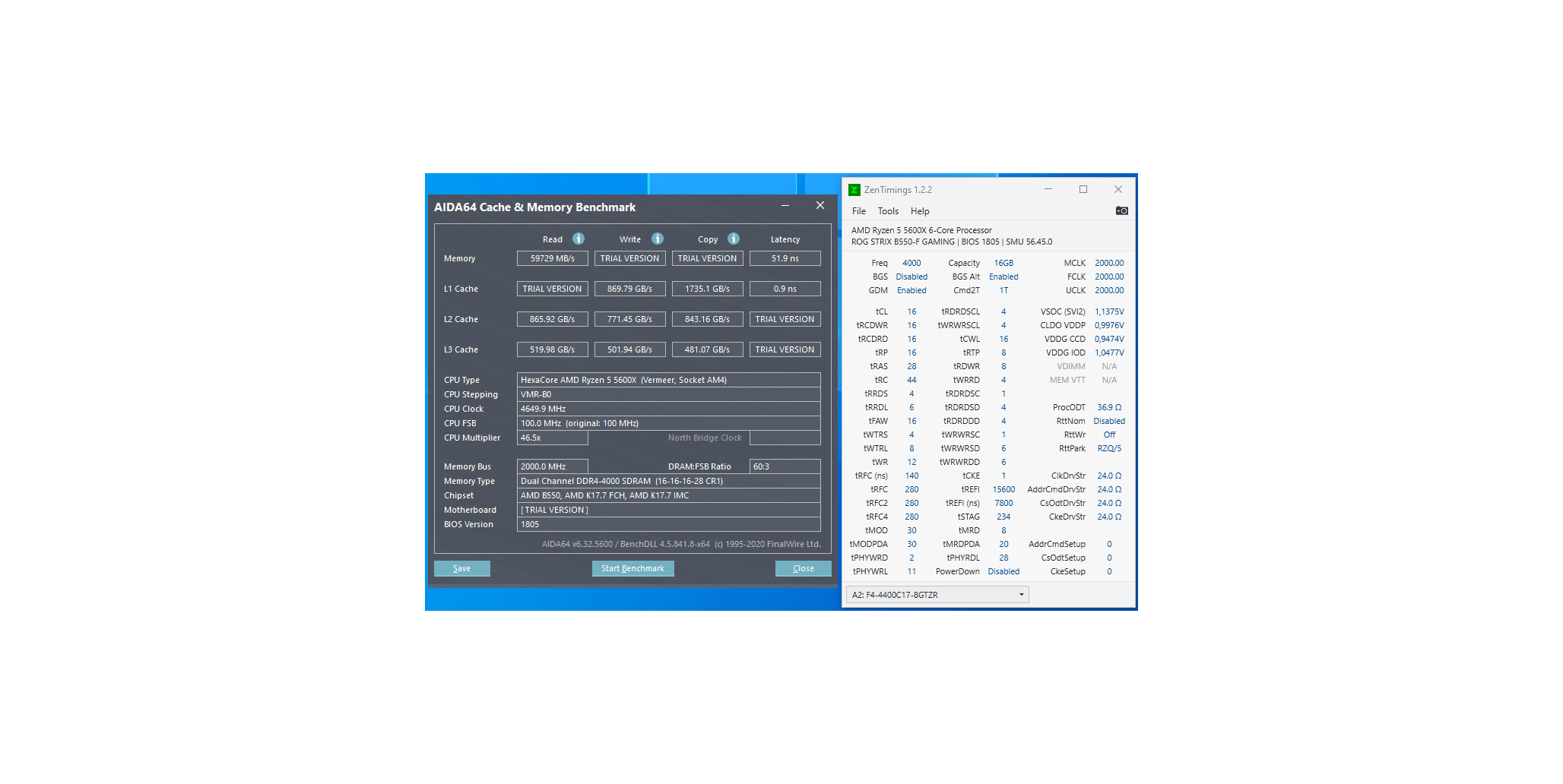

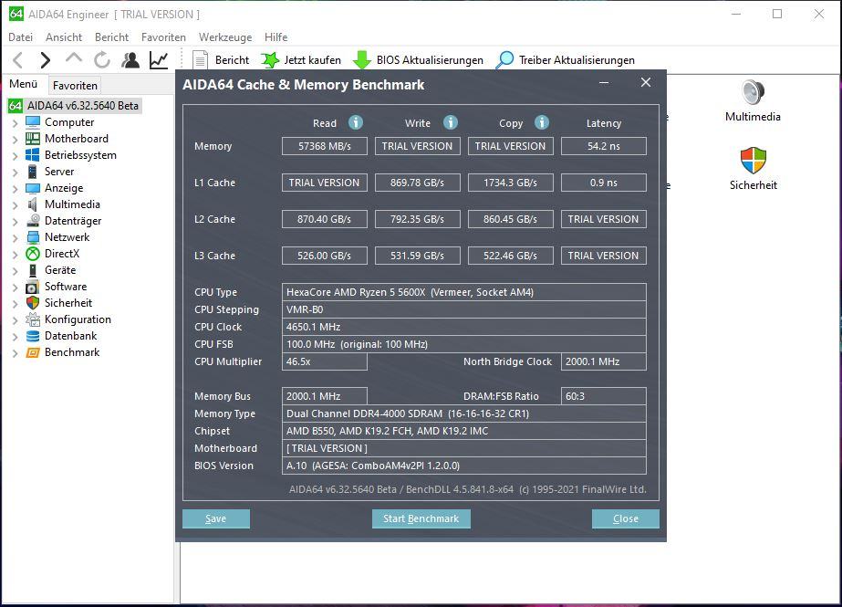

Hab vom B550 Taichi und nem 5800x (mega Gurke) aufs B550 Unify-X mit nem Gold Sample 5600x gewechselt. Endlich Mal Glück gehabt :d

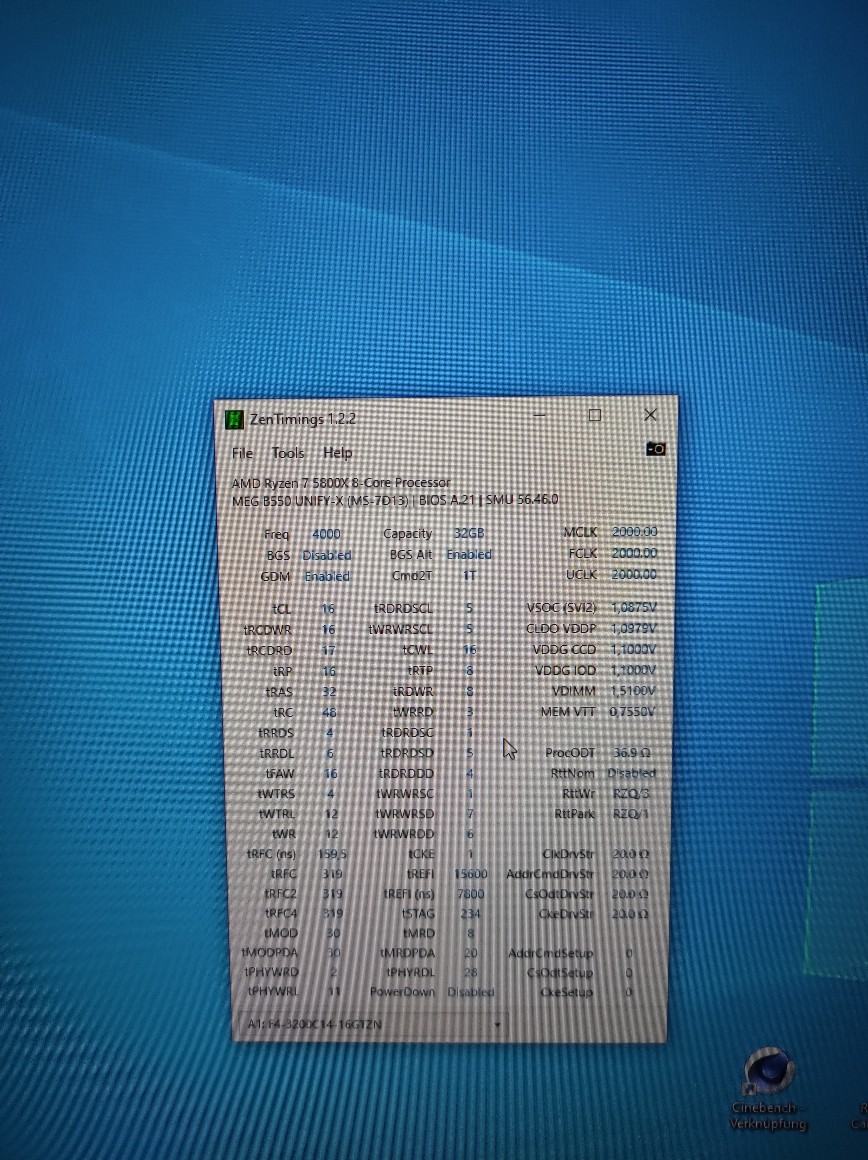

2000MHz Infinity Fabric bei 1,1v SoC? Kein Ding. Ohne Wheas? Jop.
Das hier ist mein first shot mit meinen 3200mhz cl14 b-dies.
Bin sehr angetan :d
Timings sind halt noch was Arbeit jetzt die nächsten Tage/Nächte.

@MooDoo
Jetzt ist natürlich die Frage lag es an der IOD, Vdimm oder beides zusammen?
Laut dem Zentimings Screen hast du übrigens VDDP anstatt CCD auf 0.95V gesetzt. Auslesefehler oder bist du da im Bios verrutscht?
Mein neues System mit b550 unify x und 5800x mit 3200c14 b-die , hält die 3800/1900 Recht gut ohne Fehler.
Sobald ich aauf 4000/2000 gehe, gibt es whea Fehler in HWINFO aber keine Instabilitäten oder Abstürze.
Machen die Fehler das System trotzdem langsamer oder was ist eigtl das Problem damit? Kann man das einfach lassen und nicht mehr in HWINFO ganz runter scrollen?

@MooDoo
Ohne den VDIMM hatte er auch Fehler, jedoch auch mit VDIMM und ohne IOD....also die Kombination macht es ;)
Bei Punkt 2 hattest du natürlich Recht...ich bin verrutscht... ich sollte sowas nicht nach dem Nachtdienst machen. :fresse2:
Habe nun VDDP auf Auto (0,9002v) und CCD auf 0,9474v laut ZenTimings laufen :) Karhu läuft nun noch einmal....oder ist das nicht nötig?

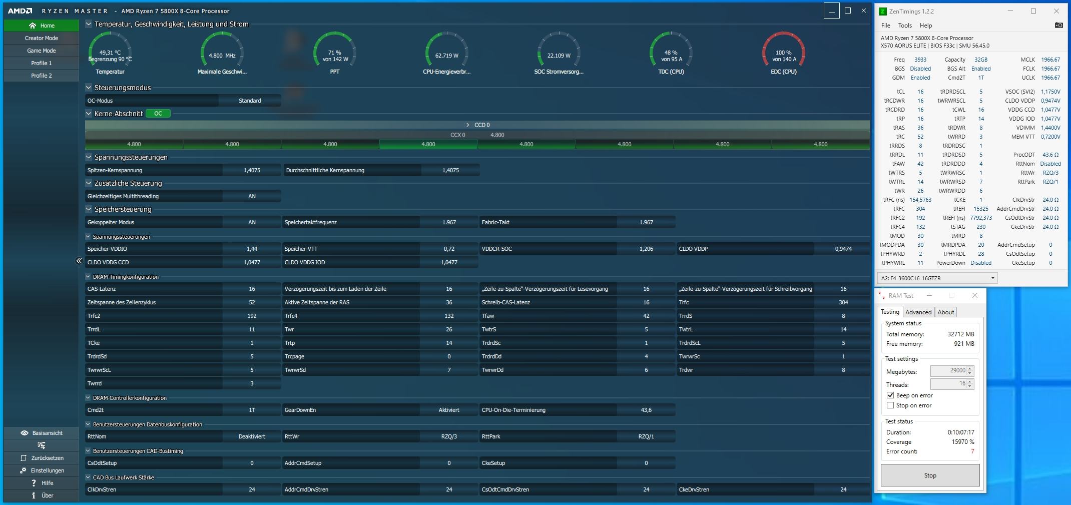

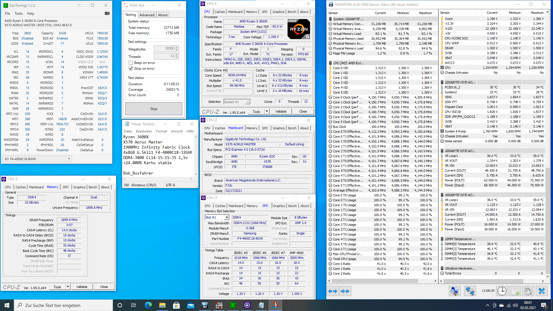

So, andere procODT und RTTs und jetzt lief er den 1st Run und nach 30 Min vom Strom nach Boot den 2nd Run auch sauber durch..
x570 Master 4x8GB 3800MHz CL14 Ram 1900 IF Karhu neu weniger procODT-run2.png

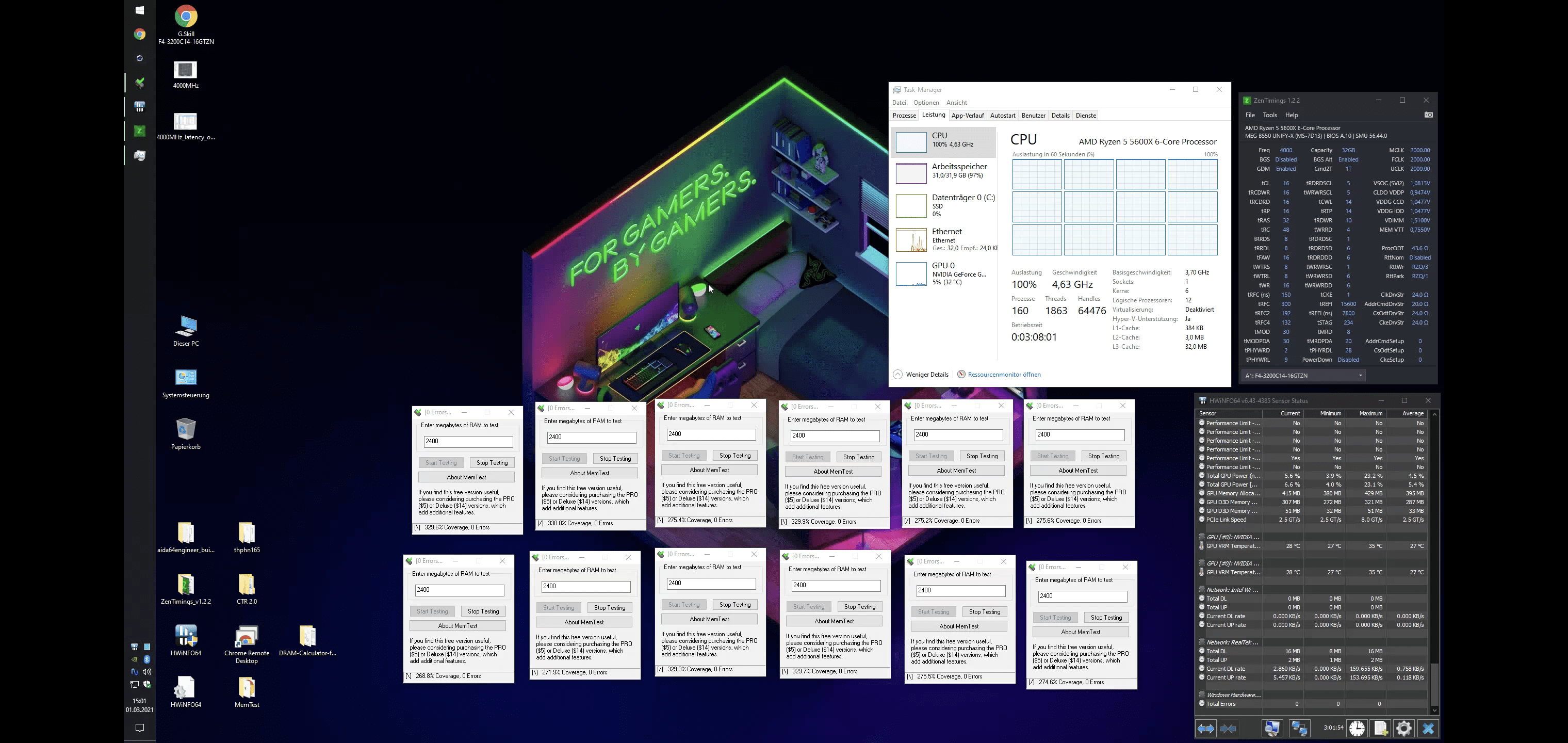

hab diesmal Glück gehabt mit meiner cpu. 2000/4000 whea frei
vdimm: 1,5V
schnell booten: off
soc oc mode: on
soc voltage: 1.15V
Bisher war meine Erfahrung, dass Karhu am "härtesten" ist was die Fehler anbelangt...
Wie dem auch sei - hätte nicht gedacht, dass das hier einfach über Nacht durch läuft :bigok:

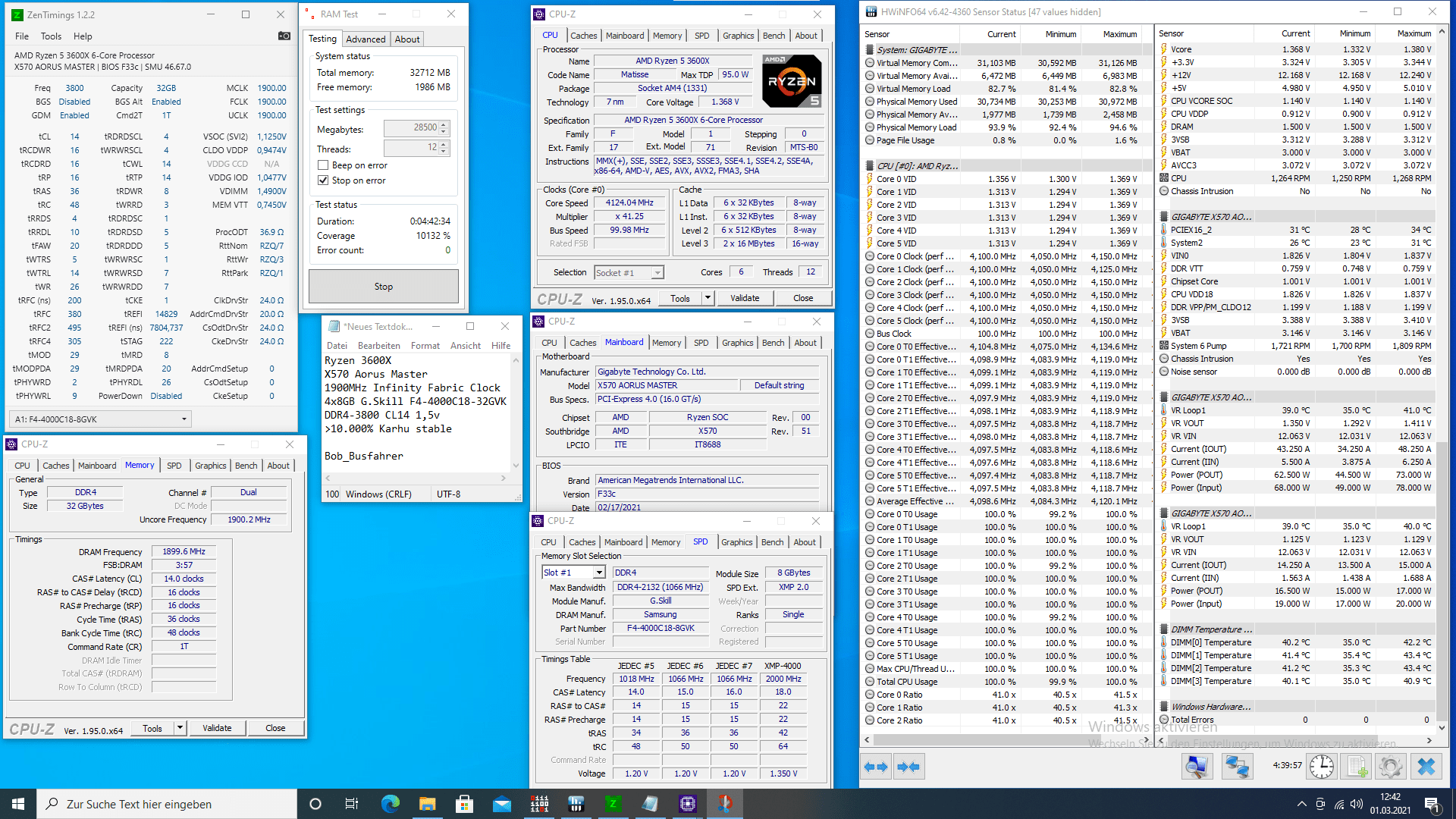

Geht das noch als stabil durch?
Rockstable ist es natürlich nicht ;-)
NACHTRAG: Trotz dieses Karhu-Runs konnte ich den Rechner mit diesen Einstellungen nicht erneut booten. Es kamen drei lange Beeps aus dem Speaker, was ja auf Probleme beim Speicher hindeutet...

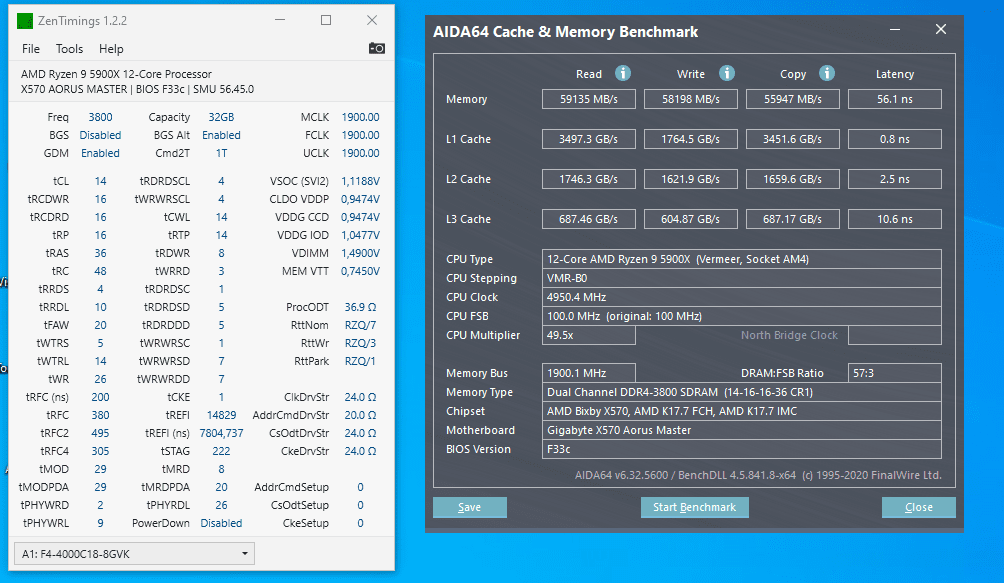

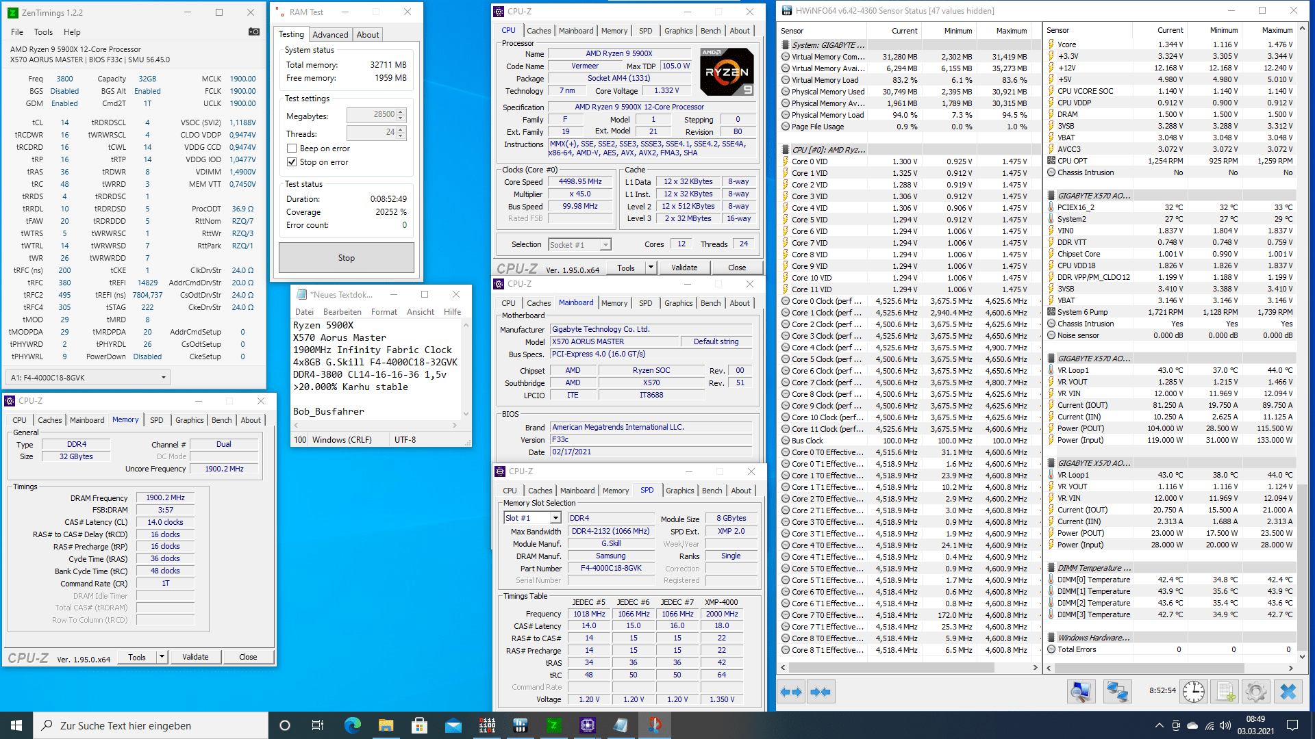

AMD / Post war schnell, die Nacht war lang, der Ram war stabil :fresse2:
5900X x570 Master 4x8GB 3800MHz CL14 Ram 1900 IF Karhu 2.png5900X x570 Master 4x8GB 3800MHz CL14 Ram 1900 IF AIDA.png
Hab meinen 5900x gestern auch eingebaut. Hatte gehofft das er IF 2000 MHz schafft.
Naja 1900Mhz liefen...
Jetzt die Frage ist es der RAM, das MB, die CPU, das Bios oder alles zusammen?
RAM und Board bzw. die Kombination denke ich, mit den Gskill 4266ern kam ich nur bis 3733 CL14 und aufm Asus bootet er zwar die 1900 IF, Karhu schmeißt aber sofort nach 7% Fehler. Das Asus läuft mit 4 Riegeln absolut bescheiden, da bekomme ich nicht mal asynchron 4000MHz gebootet, beim Gigabyte sind 4266 locker Benchstable.
Alleine das du booten kannst, zeigt eigentlich, dass es die CPU ist. Viele können einfach gar keine 1900MHz booten, aber 1933Mhz, was aber WHEA wirft.

Meine damit, dass es am CPU internen IMC liegt, dass du die 1900 booten kannst. Ich hatte meine CPU auf drei verschiedenen Boards, alle booten keine 1900MHz, aber darüber. Aber darüber eben auch nicht mehr WHEA frei.
Aaahso, jetzt verstehe ich das *g*
Dachte es war auf mich bezogen, da ich ja eher die Problematik mit dem Board hatte.
Aber hast Du auch mal die unterschiedlichen VDDP und so versucht? Kannst dich ja an meinem Screenshot orientieren, wenn ich die z.b. synchronisiert einstelle, dann bootet er auch manchmal nicht.
