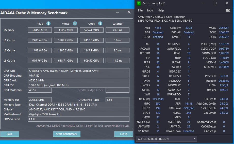

Wohin die Reise gehen kann wenn die WHEAs nicht wären :fresse2: und dabei sind die Subs nichtmal ausgereizt, auch nicht auf 100% Stabilität getestet, weils eh im 2min Takt WHEAs wirft. 2100/4200 ist auch noch zu booten, dann wirds aber träge und instabil, 229ns Zugriffszeit konnt ich mal noch benchen. Könnte sich mit Vsoc weit über 1,2V vermutlich beheben lassen.
Sieht schon echt nice aus.
tRC x8 = TRFc
tFAW mindestens 4 x tRRDS du bist auf Minimum mach doch mal +2
tRAS mindestens tCL + tRCD AUch mal +2
Macht keinen Unterschied ;) kann mit tRFC auch noch unter 320, das sind schon totale safe Settings mal abgesehen von tRCDRD was ich von 17 auf 16 runter gesetzt hab um die 50ns zu knacken. Ist auch alles arg sinnlos solang die WHEAs nicht weg gehen :wall:

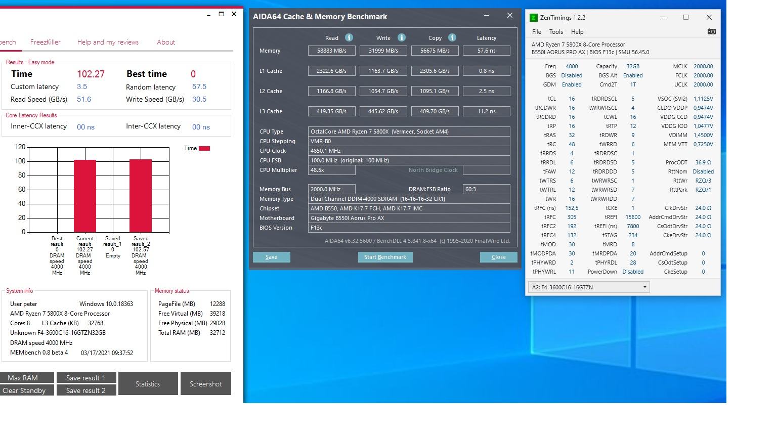

So, mein reklamiertes GB X570 Aorus Xtreme wurde getauscht, wieder ein Rev1.0-Board. Hatte auch erst das F33f BIOS draufgespielt aber das stellte sich noch als zu buggy heraus (Geardown-Mode off wollte überhaupt gar nicht und manuelle Lüfterregelung resettete sich ständig), so dass ich jetzt erstmal das F32 (Agesa 1.1.0.0) drauf hab. Passt auch, da mein altes Xtreme auch zum Schluss F31q mit Agesa 1.1.0.0 drauf hatte. So konnte ich mich an meinen alten Settings orientieren. Direkt die alten Settings funktionierten aber nicht, musste mich für mein altes 3733CL15-Setting stückweise vorarbeiten und kam am Ende auf fast dieselben Werte. Es lag letztendlich aber nur an einem einzigen Timing, sogar die Widerstände sind dieselben geblieben (andere Kombis führten recht fix zu Fehlern). Das Timing war tRDWR. Altes GB Aorus Xtreme ging tRDWR auf 8, mit dem neuen bootet das Board nur mit 9. Fand das durchaus interessant, dass nur dieselben Widerstände wieder zu einem stabilen 3733cl15-Setting führten und das ein Timing angepasst werden musste. Ich hätte eher erwartet, dass Widerstände hätten angepasst werden müssen, und die Timings dieselben bleiben.
Ich hatte dann auch noch ein 3866CL16 Setting getestet (1900MHz FCLK bootet immer noch nicht) und das lief auch, aber mit WHEAs. Ein paar schnelle Benchmarks mit corona-1.3, Dramcalc-Membench und 7zip-Kompression zeigten aber schlechtere Werte, als mit obigem 3733CL15-Setting. Dank der Wakü auf den RAMs ist die Temperatur auch mittlerweile kein Problem mehr. Nächste Schritt wird dann wohl 3733CL14 CR1/GDM off @~1.5VDimm sein. Ich glaube nicht, dass meine CPU WHEA fehlerfrei mit =>1900MHz FCLK laufen wird, daher konzentrier ich mich auf 1866MHz FCLK.

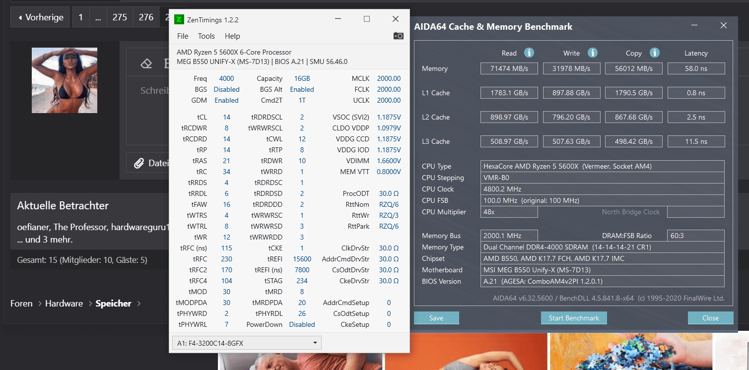

Moin liebe Ram Chirurgen! Habe vor kurzem mein itx System auf einen 5800x mit einem G-Skill 3600-16-16-16 B-Die Kit (2x16 Dual Rank) umgestellt, als Plattform dient das b550i aeorus. Bis jetzt war RAM OC kein großes Thema für mich, doch seit kurzem verursachen Begriffe die sich sonst nach Sprachfehler anhören Dopamin Schübe. (Hatte meine Freundin gestern kurz gebeten, mir den TWRWRSCL Wert noch mal von meinem Handy vorzulesen. Ihre Antwort ging so in die Richtung, dass der Lockdown uns allen zu schaffen macht .) IF 2000 läuft wie geschmiert und ganz allgemein scheint der Speicher so ziemlich alle Werte anstandslos zu schlucken. Getestet wird bis jetzt vor allem mit Memtest. Nur mit dem CL-Wert komme ich nicht runter, auch mit 1,5 Volt Spannung. Bei der Latenz lande ich so um die 58, was mit im Vergleich zu anderen vergleichbaren Profilen relativ hoch vorkommt. Wenn ihr noch Ideen habt, was ich ausprobieren könnte oder sogar konkrete Setting Empfehlungen, wäre ich euch sehr dankbar!
Ich bring die Latency einfach nicht runter. Geht bei SR kits einfach nicht mehr ?

@schoenherr81 tFAW 16 und dann nochmal probieren. RTTs und CADs auch durchtesten. UND F13e (oder neuer) installieren, Stichwort AIDA L3 fix.
*SCL Werte sollten bei der Spannung eigentlich auf 2 runter kommen. tRC 42, tWTRS 5 tWTRL 10 (oder 4/8), tRFC geht sicher auch niedriger.
VDDG CCD könnt zu niedrig sein -> schlechte Latenz, schlechter Cache Durchsatz
@oefianer mit den übertriebenen Spannungen wird das auch nix mit der Latenz :fresse: Zu hohe Spannungen versauen einem auch Durchsatz/Latency sowie Cinebench und co...
@TurricanM3 ZenTimings Screen wäre hilfreich ;)
