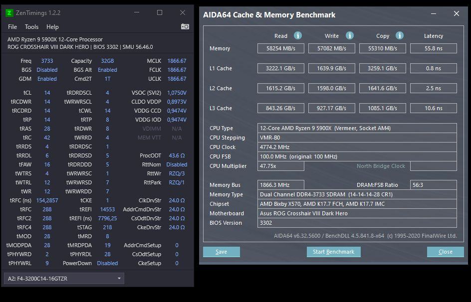

@TurricanM3 ich habe von @The Professor ein gutes Setup bekommen, welches bei mir stabil läuft G.Skill F4-3200C14D-32GTZR@3733-CL14-1,5v
Memory Frequency [DDR4-3733MHz]
FCLK Frequency [1866MHz]
DRAM CAS# Latency [14]
Trcdrd [14]
Trcdwr [14]
DRAM RAS# PRE Time [14]
DRAM RAS# ACT Time [28]
Trc [42]
TrrdS [4]
TrrdL [6]
Tfaw [16]
TwtrS [4]
TwtrL [12]
Twr [12]
Trcpage [Auto]
TrdrdScl [4]
TwrwrScl [4]
Trfc [288]
Trfc2 [288]
Trfc4 [288]
Tcwl [14]
Trtp [8]
Trdwr [8]
Twrrd [4]
TwrwrSc [1]
TwrwrSd [7]
TwrwrDd [7]
TrdrdSc [1]
TrdrdSd [5]
TrdrdDd [5]
Tcke [1]
ProcODT [43.6 ohm]
Cmd2T [1T]
Gear Down Mode [Enabled]
Power Down Enable [Disabled]
RttNom [Rtt_Nom Disable]
RttWr [RZQ/3]
RttPark [RZQ/1]
MemAddrCmdSetup [0]
MemCsOdtSetup [0]
MemCkeSetup [0]
MemCadBusClkDrvStren [24.0 Ohm]
MemCadBusAddrCmdDrvStren [24.0 Ohm]
MemCadBusCsOdtDrvStren [24.0 Ohm]
MemCadBusCkeDrvStren [24.0 Ohm]
Mem Over Clock Fail Count [Auto]

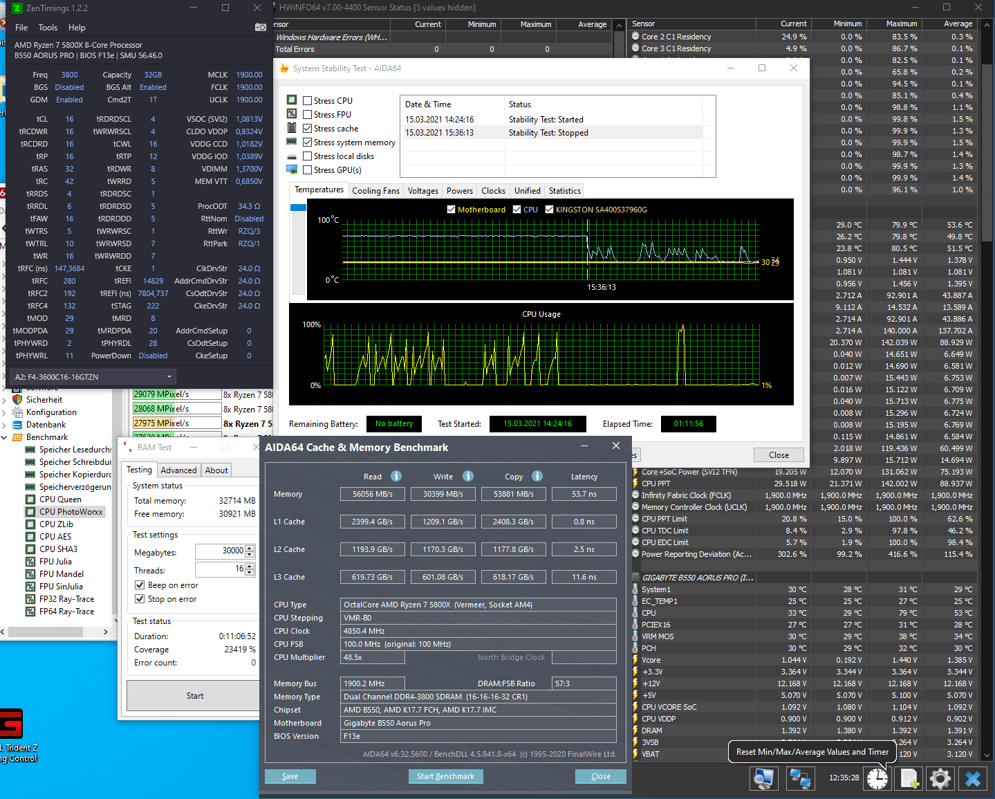

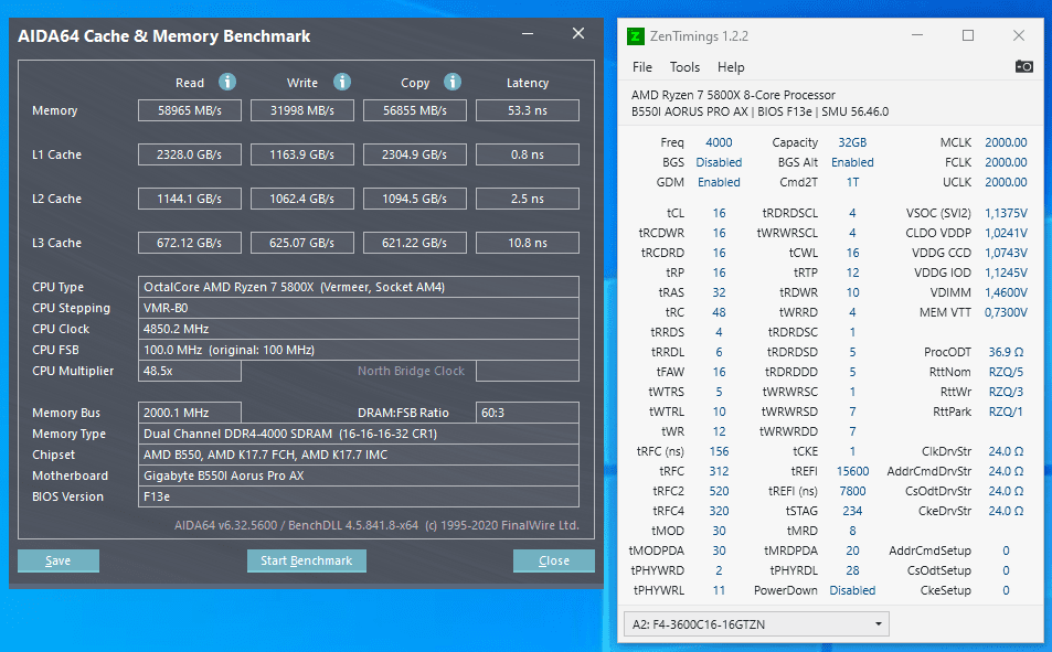

Gerade mal bisschen am fummeln. Einfach mal IF2000 (Rest fast alles noch auto) probiert:
Oder ist das normal für die kleinen Dinger? Klar ist nur ein kurzer Test, der nicht viel aussagt, aber ich hatte nicht mal mit nem post gerechnet.
Schmeiss mal Karhu oder Memtest ab, die Zeigen mir ehr obs Instabil ist+ Whea logger öffnen, da sieht man dann sekündlich die Fehler mehr werden.
Ich mach mich erst mal an den RAM. IF2000 kannst mit den dicken glaube eh knicken, daher verschwendete Zeit.
tREFI kannst nicht einstellen bei AMD. dramKALK kannst vergessen. Um mal die Fragen zu beantworten :Fresse:
Wenn der auf IF2000 keine WHEAs wirft dann würd ich das auch weiter optimieren ;)
Sieht jedenfalls nicht ganz verkehrt aus normal kommen die quasi direkt..

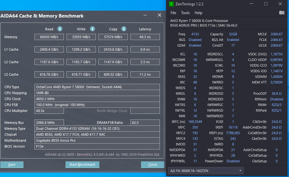

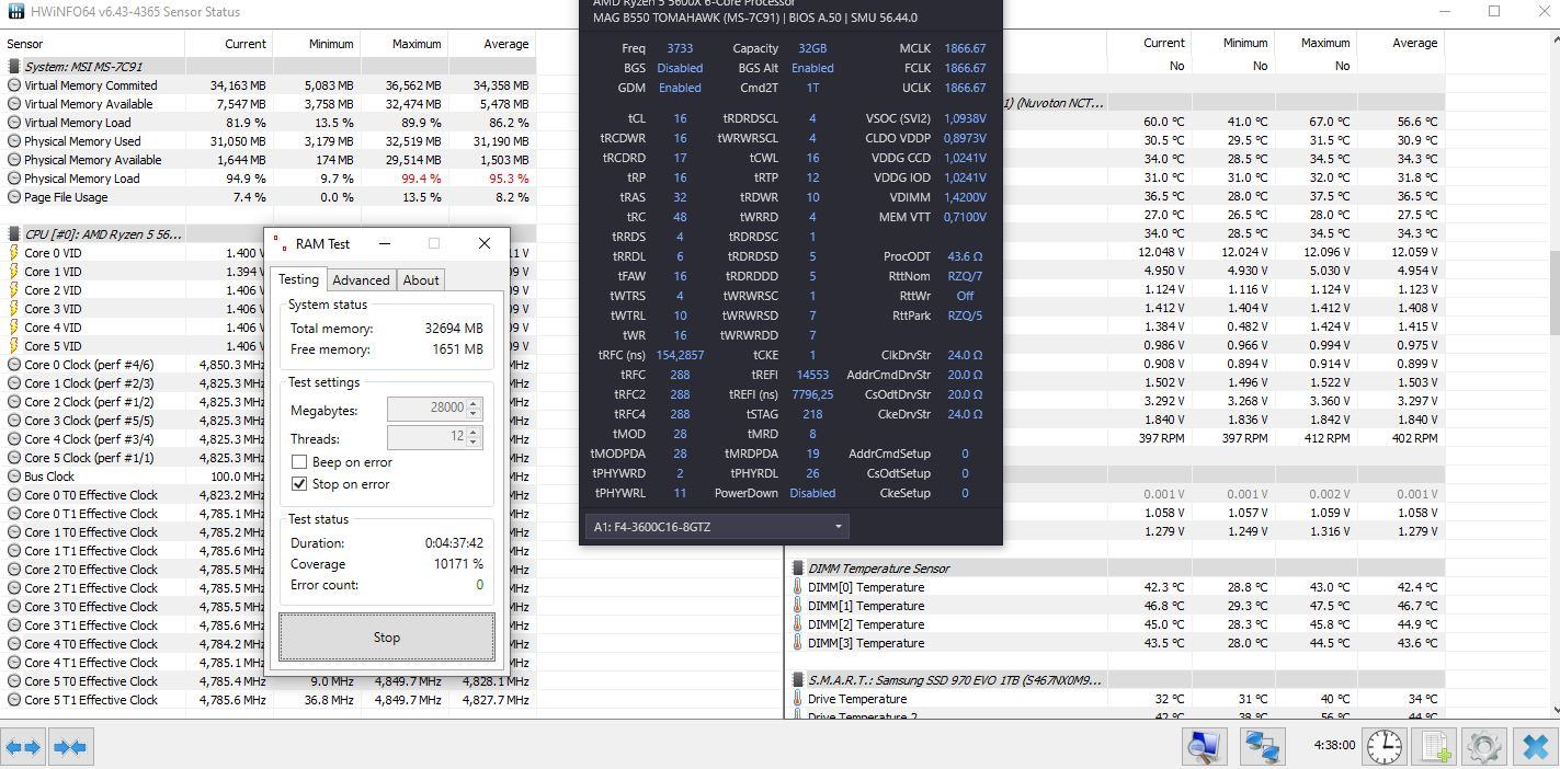

Wir versprochen hier das Update mit fast 6ns besserer Latenz. Bin mir sicher, dass ich mit den Voltages noch runter könnte. Natürlich kann man hier noch weiter optimieren ohne Ende... Vielleicht eine gute Empfehlung an alle, die wie ich noch Einsteiger im Ram Overclocking sind: Den mit Abstand größten Latency Boost habe ich nicht durch eine noch weitere Straffung irgendwelcher Subtimings bekommen, sondern ganz im Gegenteil, durch das Stabilisieren! Das tückische ist, dass man Fehler im Gegensatz zu GPU- oder CPU-OC nicht sofort erkennt. Keine Artefakte, keine Bluescreens -der Rechner bootet brav, Benchmarks laufen durch etc. ABER kaum hab ich Karhu Ram Test angeschmissen, wurden mehr Fehler rausgehauen als beim Corona-Gipfel. Erst durch Lockerung der Timings und Prüfung auf Stabilität sind meine Latenzen gesunken.
War sonst stock, geht also auch mit 3800 MHz.
Und ohne so hohe vsoc.

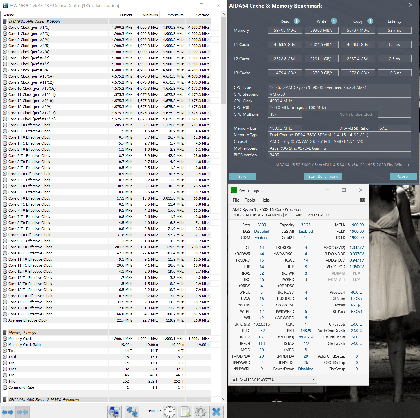

Sag ich ja, Karhu+ Whea Logger an und sehen wies steigt.

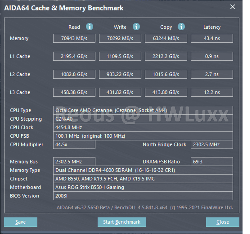

2066 nicht komplett ausgelotet, aber unter 50ns, trotz tausender WHEAs.
HW Prefetcher on/off macht nen riesen Unterschied ;)
1900er Setup ohne WHEAs im Minutentakt allerdings noch mit zu hohen Spannungen. Final sind nochmal leicht geringere Spannungen, aber da find ich grad kein Screenshot von. Bin der Meinung das ging auch schon unter 51ns..
Mal so was gehen kann wenn man alles ordentlich auslotet, wobei ich mir beim CurveOptimizer noch nicht 100% sicher bin
WIeso so lahmer L3? Ich komme mit meinem RAM zwar auf 3800+ aber mit cl16-17 bei 1,5V+ und insg, hohen Spannungen, höheren Temperaturen.und das ist mir im Vergleich zum jetzigen zuviel.
Sind beides nicht optimale Spannungen, das hat auch großen Einfluss aufn L3 ;)
Ich werd für die Screens auch nicht tausend mal gebencht haben um den maximal Wert zu kriegen. Aber ja die Werte da sind durchaus noch zu niedrig.

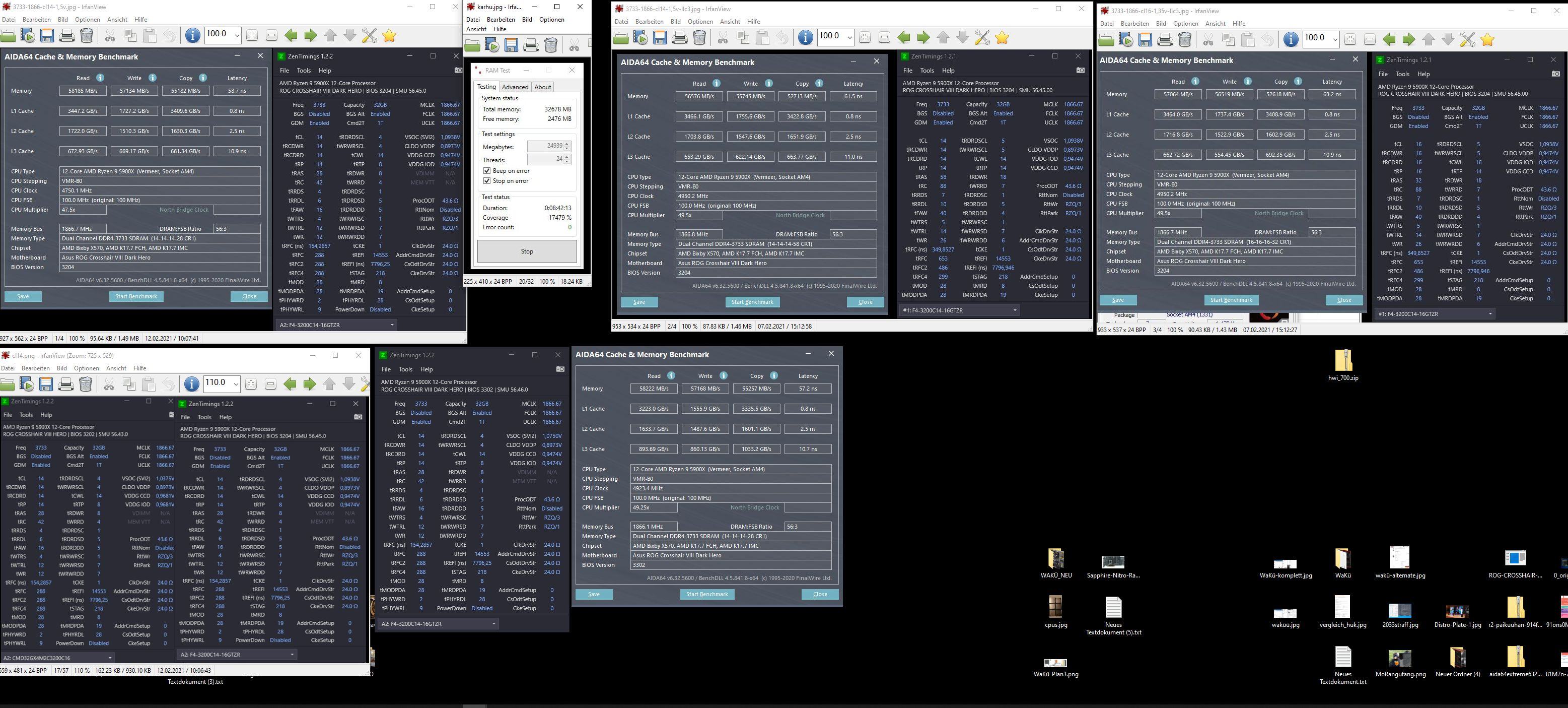

Ich habe bis jetzt immernoch keine Ahnung wie ich die Latenz vom Speicher und den L3 runter bekomme. Weiss nun aber mit CAM AiO und iCue Software aus komme ich bei Aida von 58 jeweils um 1 ns runter auf 56,8 bis 57,1 minimum
Sämtliche Hintergrundprogramme sollten sowieso aus sein fürn Bench. Einzige was hier dafür läuft ist HWinfo.
L3 ist halt viel VDDG Feintuning.. das geht in ~3mV Schritten :fresse:
Joa und darauf hatte ich z.B. keine Lust, läuft ja stabil.
So sehr viel mehr muss da auch garnicht runter.

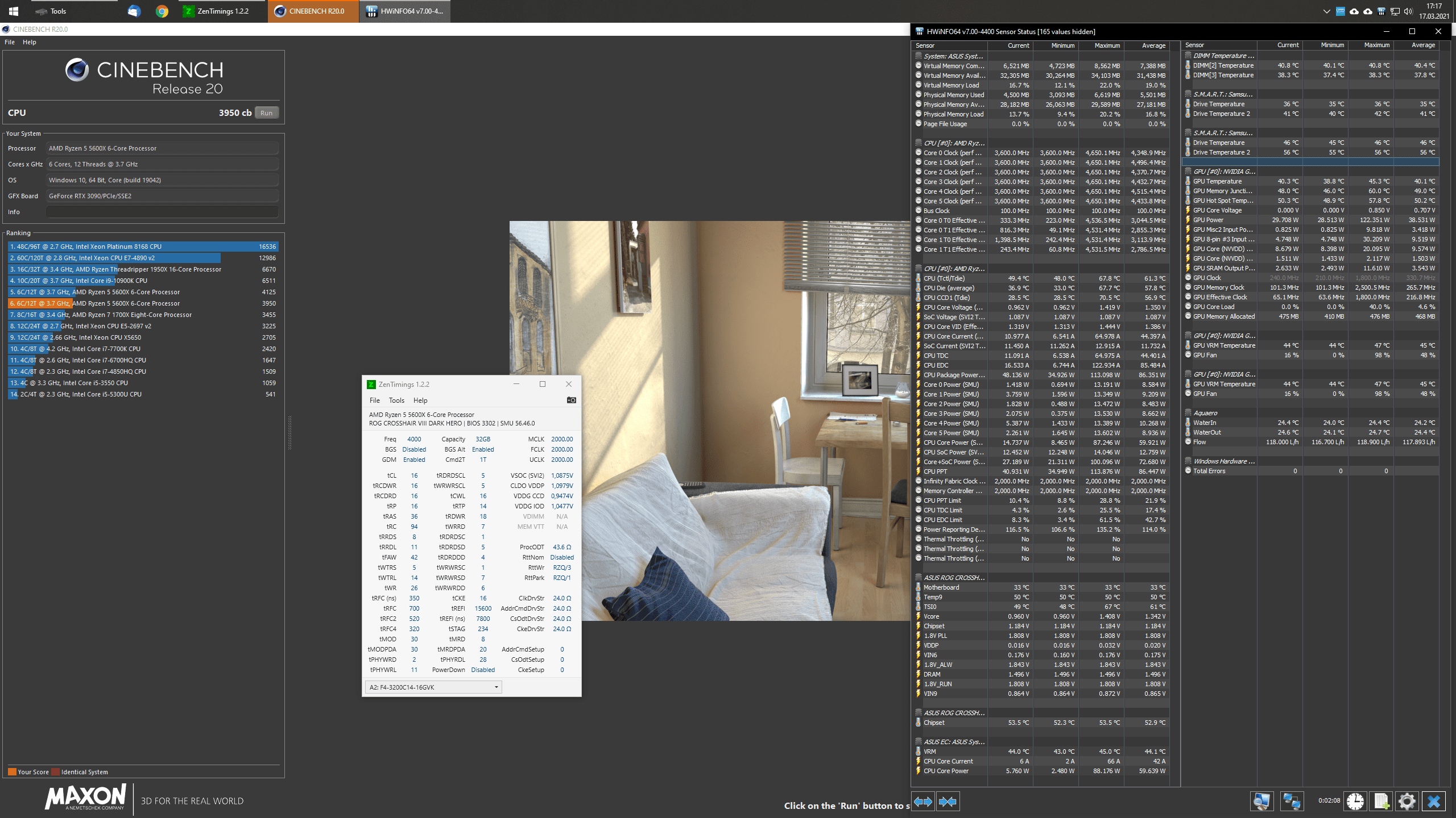

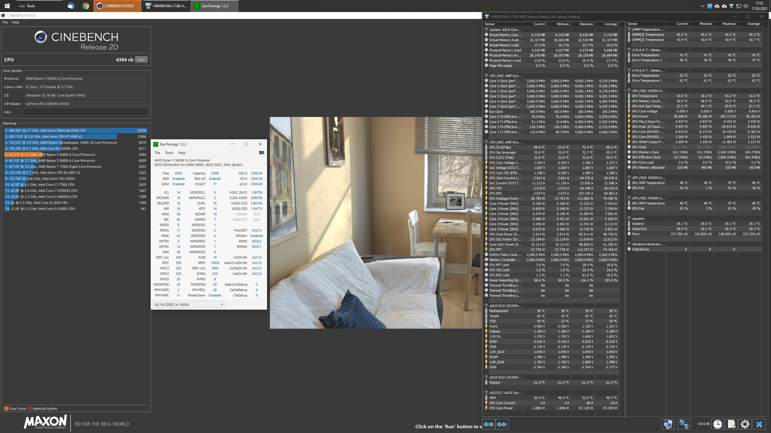

Ich find's ja toll wie unempfindlich die RAMs bei den AMD Taktraten sind. Hatte gestern 3800C14 noch mit 57° laufen in Karhu. Wärmer wurde das nicht.
Unempfindlich? 57°C? :shot:
Mit Timings auf Kante gestrickt ist bei mir bei 43°C Ende, dann wirfts Fehler, anderes Kit lag auch so bei 45-48°C
Der Takt spielt dabei keine Rolle..

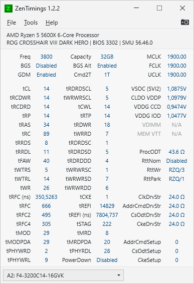

@epica80 tRC noch auf 42 und *SCL vielleicht noch runter auf 3 o. 2?
Find die Spannungen bisschen hoch, aber 4x8Gb ist auch komisch..
