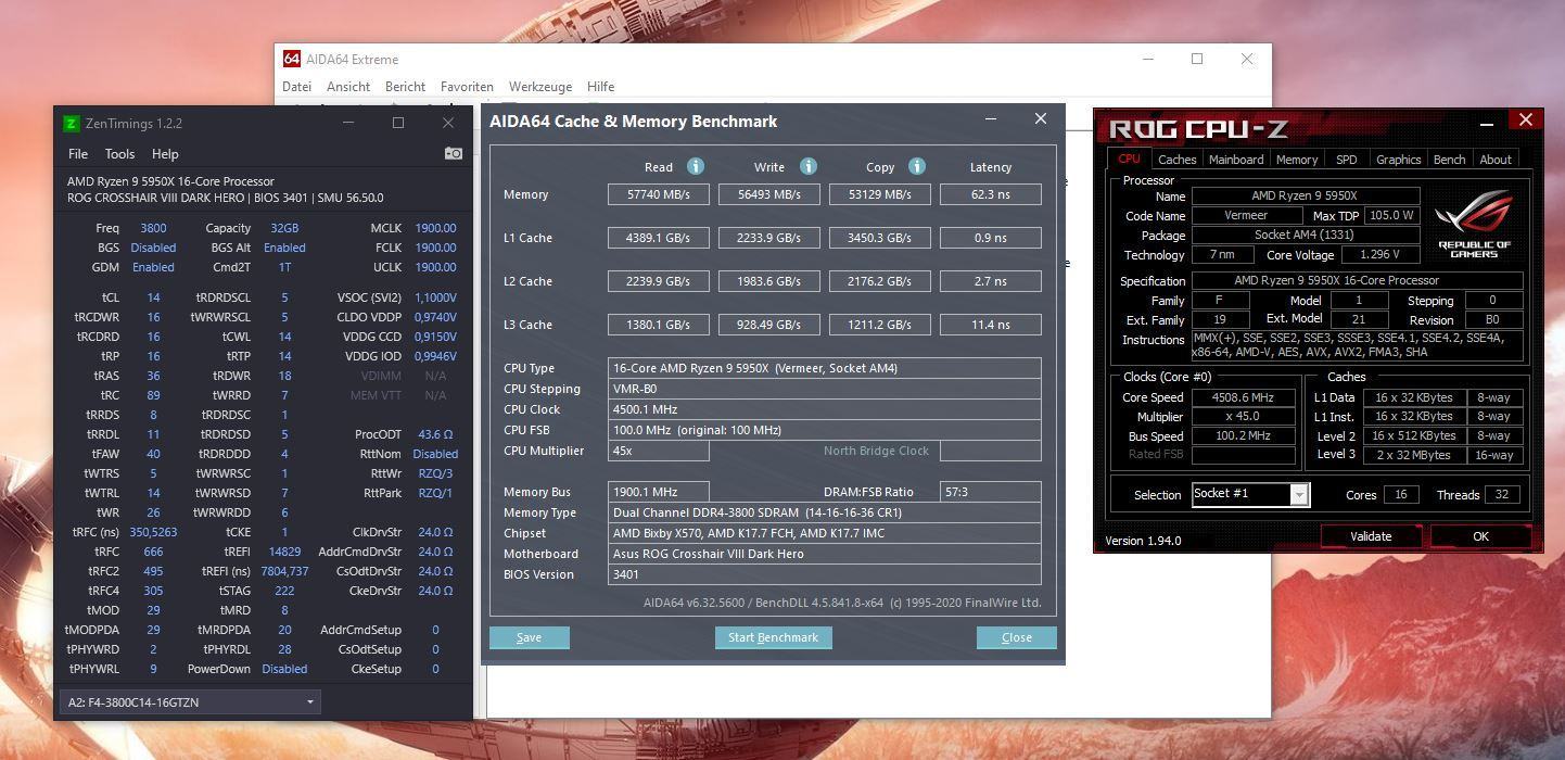

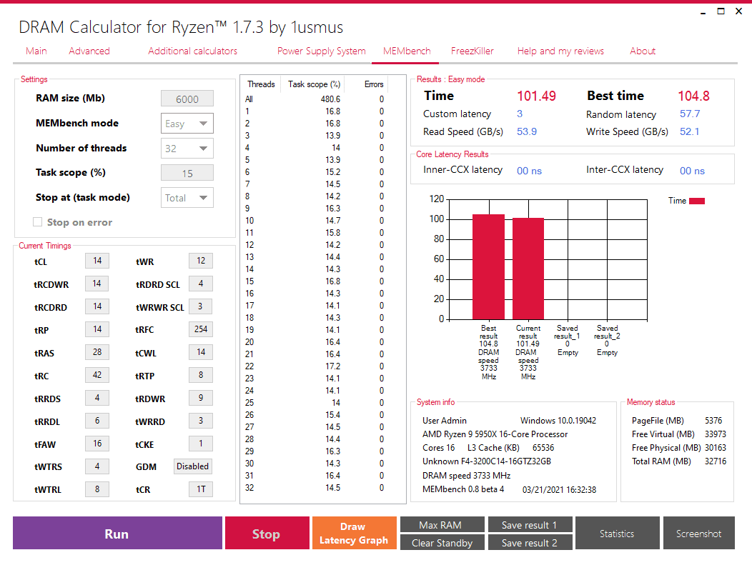

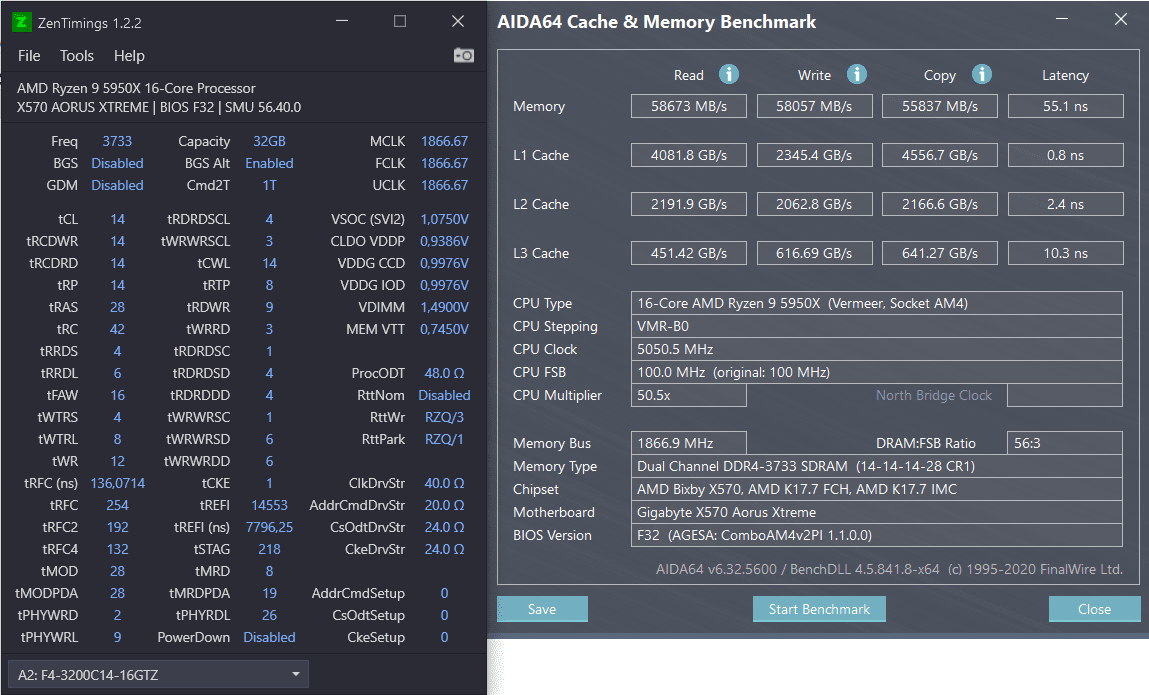

Hab heute mal bisschen rumprobiert mit nem 3733cl14-Setting, mal mit GDM off/CR1/CR2 und GDM on/CR1 und dann auch verglichen mit meinem 3733cl15 GDM off/CR1-Setting.
meine Erkenntnisse:
  1. Ich scheine mit 1866/3733 einen harten Latency-Lock von ~55ns in Aida zu haben. 3733CL16-16-16-16 lag noch bei 55.4ns. 3733CL14-14-14/15-14 und 3733CL15-15-15-15 liegen immer bei 55ns, egal ob mit oder ohne GDM, CR1 oder CR2. tRFC hat ab 270 auch keinerlei Einfluss mehr. Sehr merkwürdig, wenn man bedenkt, dass die Haupttimings und tRFC eigtl. die Hauptakteure bzgl. Latenz sind (bei gleichbleibendem Takt natürlich). Und ich hab schon Screens mit Zen3-CPUs und 53.7ns @3733CL14 gesehen, also muss das ja gehen.
  2. Außer bei 7zip-Kompression seh ich sogut wie keine Performance-Verbesserung zwischen 3733CL14 GDM off/CR1 und 3733CL15 GDM off/CR1. Membench vom DRAM-Calc ist 1sek. schneller, das wars. SOTTR oder der corona-1.3-Benchmark zeigte z.B. 0 Reaktion. Die Datenraten in Aida zwischen 15-15-15-15-30-45 und 14-14-14-14-28-42 Haupttimings sind quasi identisch. Sie hängen, zumindest was die 14er und 15er Haupttimings betrifft, stärker an den Subtimings, dem GDM- und CR-Modus.
  3. Man benötigt ca. 0.05V mehr VDimm für den Wechsel von 3733CL15 (1.45V) auf 3733CL14 (1.5V) und eine höhere PrcoODT (40 vs. 48Ohm).
  4. GDM=off/CR1 verbessert die Performance bei mir doch recht ordentlich. Mit GDM=on sacken die Datenraten ein. Membench brauch auf einmal über 3sek länger. 3733CL14 GDM on/CR1 ist langsamer als 3733CL15 GDM off/CR1.
Fazit: Werde wohl erstmal bei meinem 3733CL15-Setting bleiben, bis sich was an der 1900+FCLK-Front und den WHEAs was tut.
PS: Gibts eigt. neue Erkenntnisse bzgl. des 1900MHz-FCLK-Holes? Meine CPU gibt bei dem Takt kein Ton von sich, mittlerweile mit 3 Mainboards getestet.

Ist cr2 bei dir schneller oder langsamer als gdm on?
ZenTimings 1.2.3
Hatte ich nur kurz mit Aida getestet und da war CR2/GDM off langsamer. Ich bin aber auch noch auf Agesa 1.1.0.0. Glaube den GDM-Bug, auf den du ansprichst, kommt glaub ich erst ab 1.2.0.0? Auf jeden Fall hatte ich GDM=off mit F33f (Agesa 1.2.0.1) nicht zum laufen bekommen und bin dann erstmal zu F32 zurück. Agesa 1.2.0.x werd ich erst angehen, wenn Gigabyte da ne Final liefert. Die aktuellen F33-Betas haben da noch Bugs bei mir.
Edit: Würde aber erklären, warum ich einen recht starken Einbruch mit GDM=on habe. Muss ich mal nochmal genauer untersuchen. Hab GDM=off/CR2 wie gesagt nur kurz getestet.

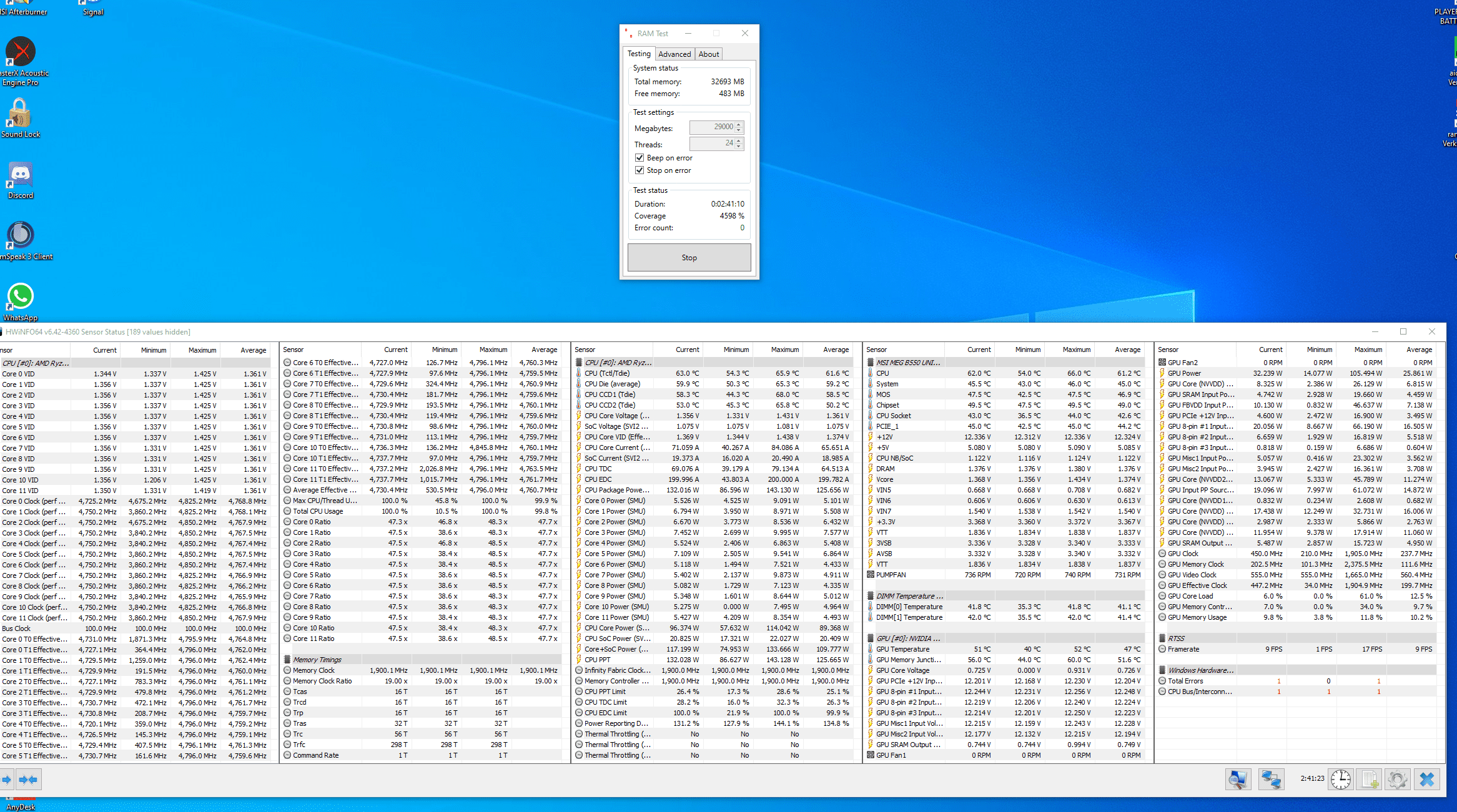

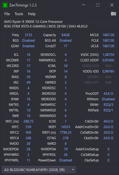

Seht ihr hier noch Verbesserungspotential?
Aktuelle Vdimm liegt bei 1,425v.
Ist auch Karhu stable.
Auf Cl14 brauch ich 1.5v, welche mir in meinem Ncase einfach zu viel ist.
4000Mhz, laufen leider nicht ohne Whea Fehler.
tRC 42 und gucken ob die SoC und VDDG Spannungen auch passen.. Proc ist auch ziemlich niedrig, aber wenns so funktioniert warum net.

Kannst du so lassen, außer die t*SCL würde ich evt. durchbenchen, auf 2/3 kommt nicht immer bessere Performance raus.

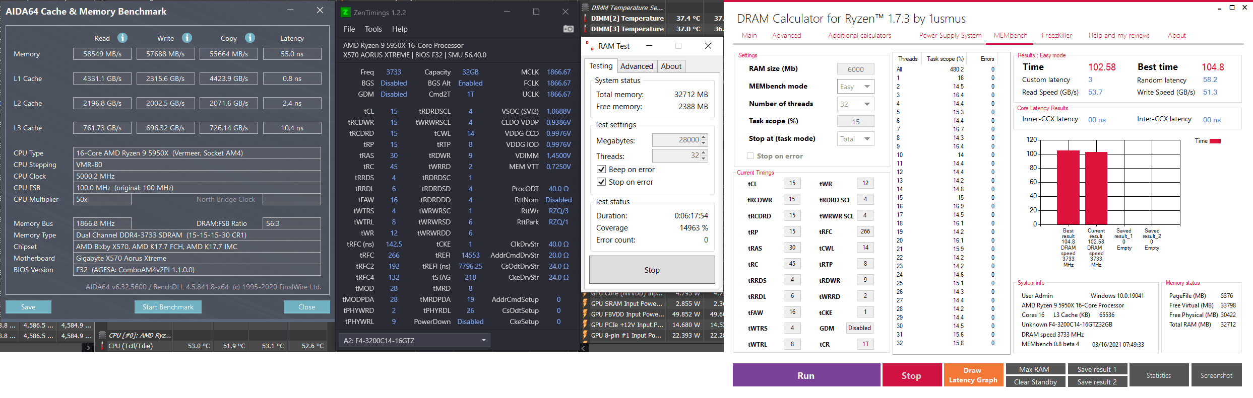

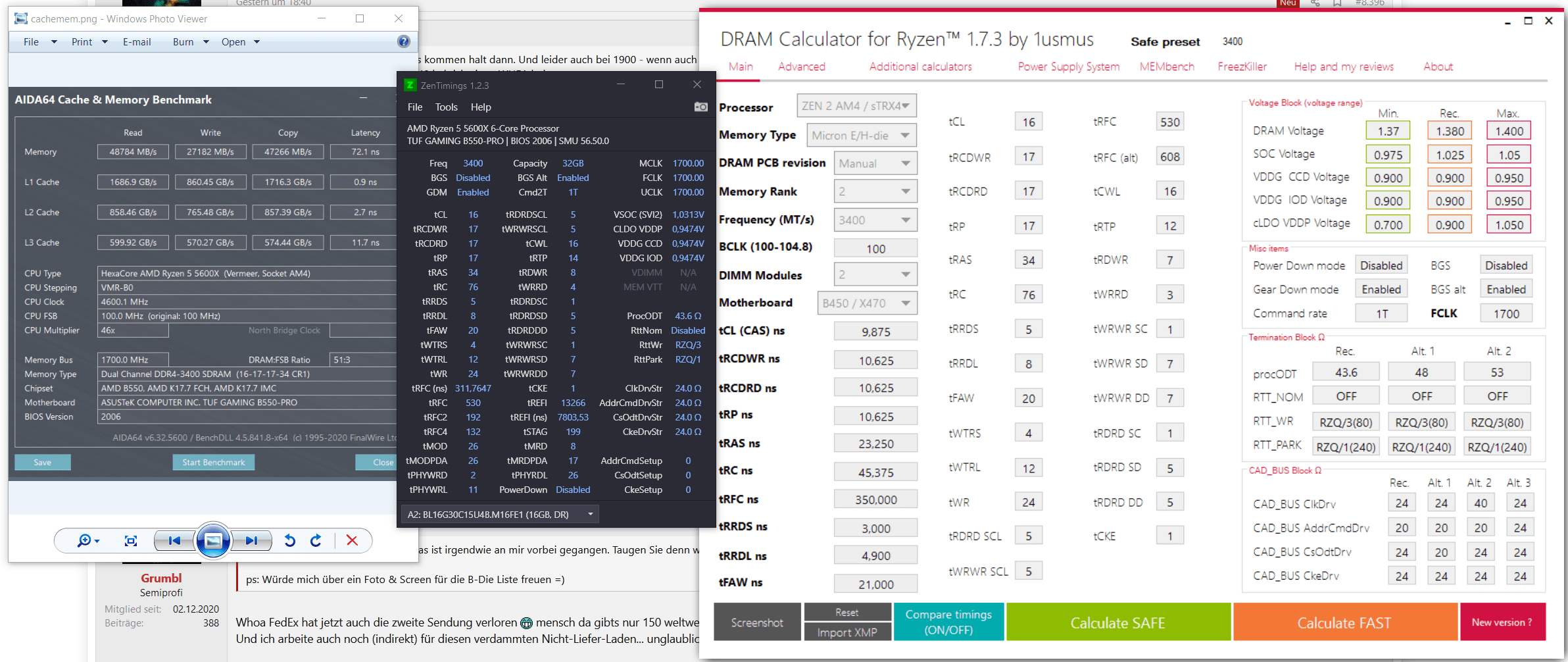

Ich hab heute mein Ryzen MB und CPU bekommen, Asus TUF B550-Pro und 5600X. Ich benutze mein Ballistix 3000CL15 32GB Kit mit E-Dies, Dual Rank, weiter.
Leider komme ich damit nicht über 3400Mhz hinaus, sämtliche Versuche auch nur mit 3466Mhz scheitern in TestMem5 oder booten gar nicht erst.
Hab zig Vorschläge vom DRAM Calculator getestet, Spannungen hochgeschraubt, macht keinen Unterschied bisher. Richtig übel finde ich die Latenz, die Aida da ausspuckt.. das ist mMn viel zu hoch. Hat jemand eine Idee, oder hab ich einfach schlechtes RAM erwischt?
  • 3400_setting.txt
Höhere IOD probieren oder mal SoC, VDDGs auf AUTO lassen zum testen. VDDP durchprobieren, 900mV läuft eigentlich meist gut. Proc durchprobieren, 34, 36, 40, 48... so die üblichen Verdächtigen wenn der Takt gar nicht will.

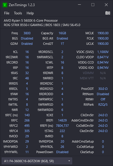

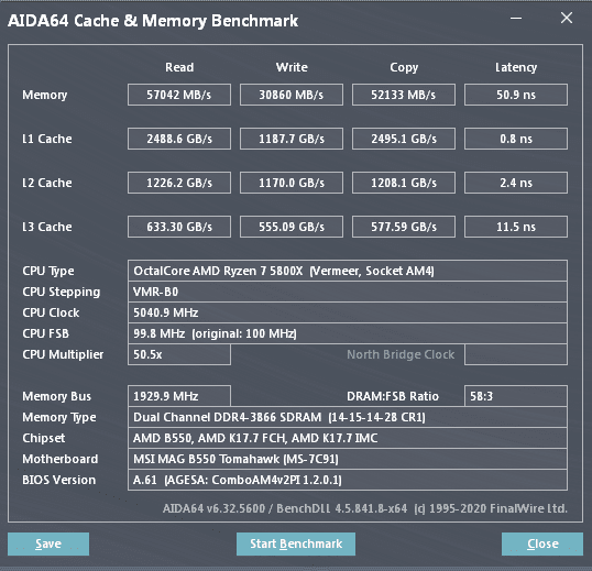

Hallo zusammen, was sagt ihr zu den Timings und Spannungen? Verbaut sind 32GB G.Skill Trident Z Neo 3800CL14 (2x16DR).
Es hat lange gedauert bis ich die richtigen Spannungen gefunden habe, damit Aida überhaupt läuft. Jetzt läuft das System aber seit 2 Stunden und etlichen Benchmarks ohne Probleme, daher wären schärfere Timings sicher machbar.
Beispiel Konfigurationen aus Reddit oder dem Overclockers Forum liefen nur so semi gut.
