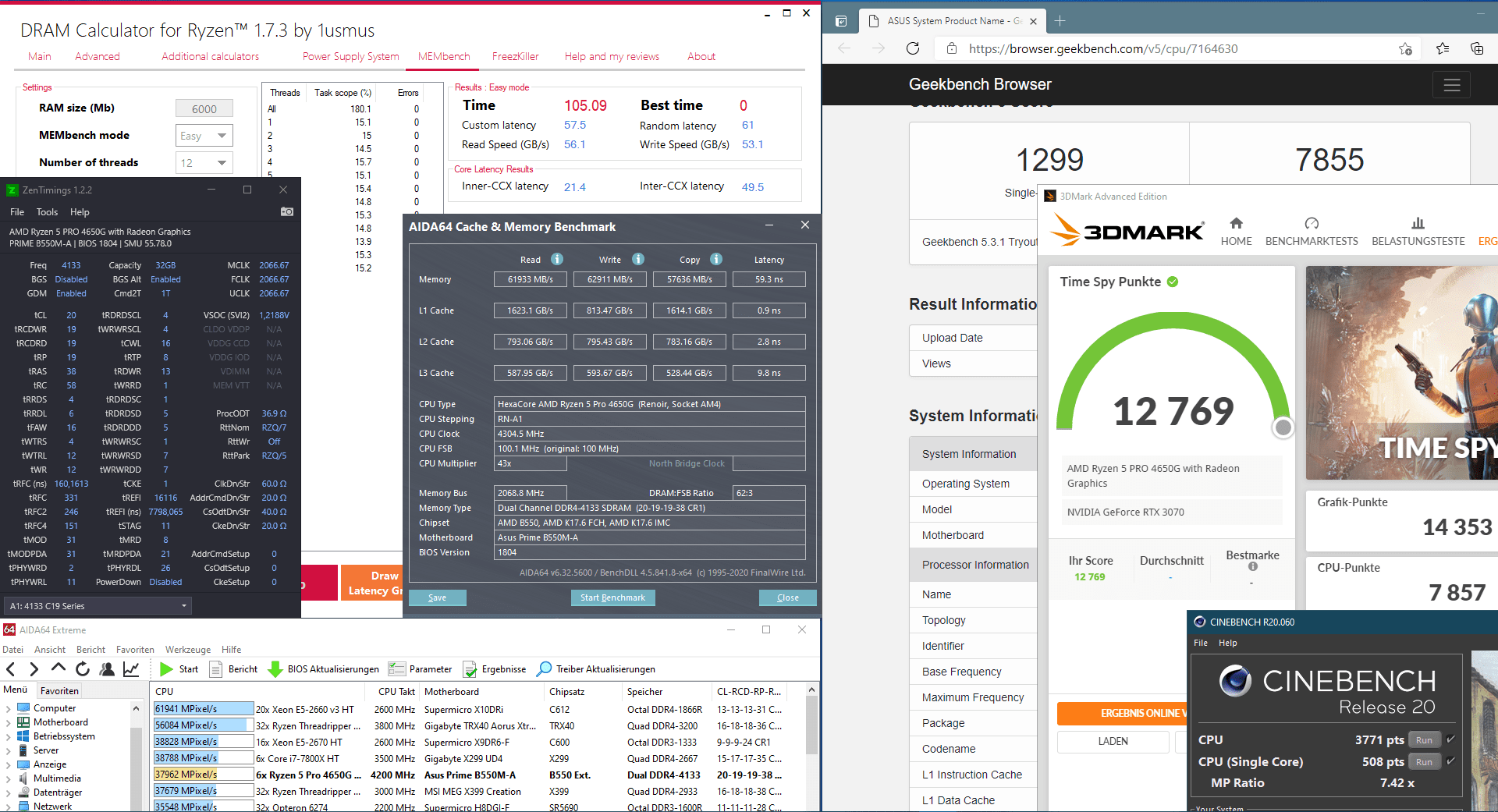

Hi Leute, würde mich gerne anschließen. Habe einen 4650g und kämpfe mit mit allen Takten oberhalb der xmp 4133. Kann mir jemand bitte sagen wo die Grenze beim SoC ist. Wegen der gekoppelten GPU gibt es Foren die sagen bis 1.35 safe. Wiederum wie bei 3000er sagen viele 1.25 Oberkante. Ich nutzte 4 Sticks 8Gb Patriot Viper 4133 19-21-21-21@ 1.35V. Das 2te Kit davon ist leider qualitativ schlechter und braucht Stock 1.4V und die Subtimmings sind schlechter. Doch habe ich auch nur jeweils mit 2 Sticks die gleiche Wall. Daran lag wohl nicht. Nebenbei gesagt, mit 4 Sticks kriege ich keinen Lauf mit CR 1T ab 3533Mhz RAM hin. 2T wiederum flutscht mit xmp 4133, 1T xmp keine Chance. Board ist Asus Prime B550m-a.
GPU eine 3070.
Aktuell bekomme ich nur 3800 16-16-16-16-32-48 1T@ 1.4V "Mit" Geardown hin. SoC 1.2 LLC regulär.
Pumpe ich die RAM Spannung hoch, so bootet das System nicht. Auch mit 2 Sticks.

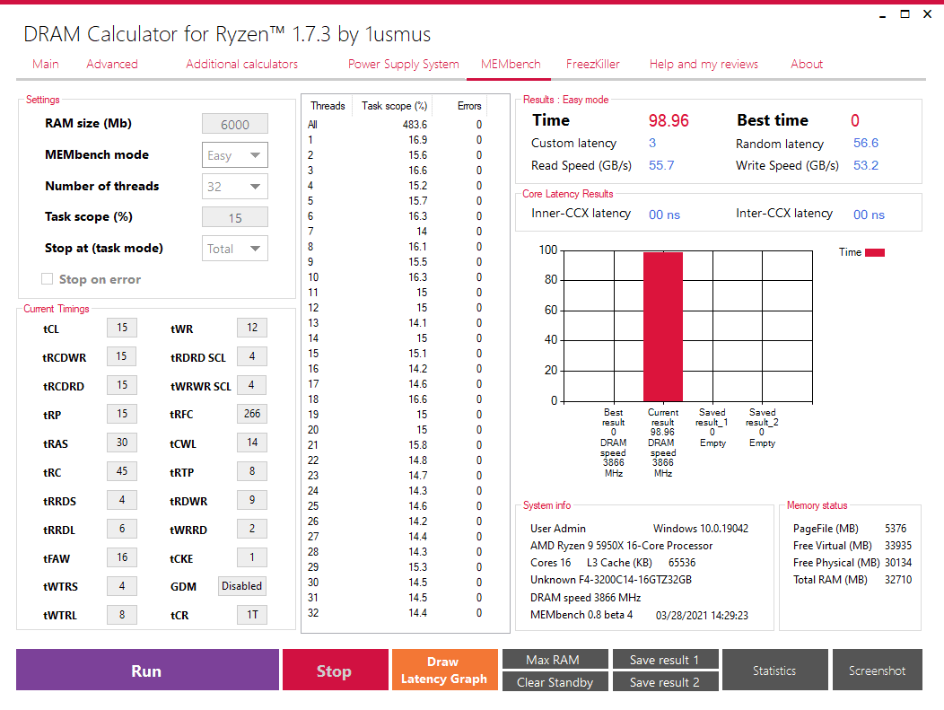

3733cl14-gdm=off/cr1-Setting läuft wohl:
...ist nur nicht wirklich schneller als mein 3733cl15-Setting. Vor allem hab ich eine 55ns Wall in Aida. Das scheint vollkommen unbeeindruckt von den schärferen Primaries zu sein. Auch eine niedrigere tRFC führt zu keiner Performanceverbesserung.
Hab ich jetzt getestet und kann definitiv sagen, dass GDM=off/CR2 am schlechtesten in SOTTR ist. GDM=on/CR1 ist in SOTTR genauso schnell wie GDM=off/CR1, hängt aber in anderen Tests (Aida Datenraten, 3DMark CPU Score. dramcalc membench) hinterher. Im 3DMark CPU-Score hängt GDM=on/CR1 hinter beiden gleich schnellen GDM=off-Modi zurück (~250Punkte). Conclusion: GDM=off/CR1 läuft immer schneller oder ist genauso schnell, wie einer der anderen beiden Modi :bigok:.

Hi Reous, anbei 3800. Stabil auch Testmem5 safe. Da mein RAM 4133 Sticks sind, würde ich auch gerne den Durchsatz nutzen.
Dem niedrigen Cache wenigstens gegenwirken. 4400 CL 16 bis 18 wären ja auch nice.

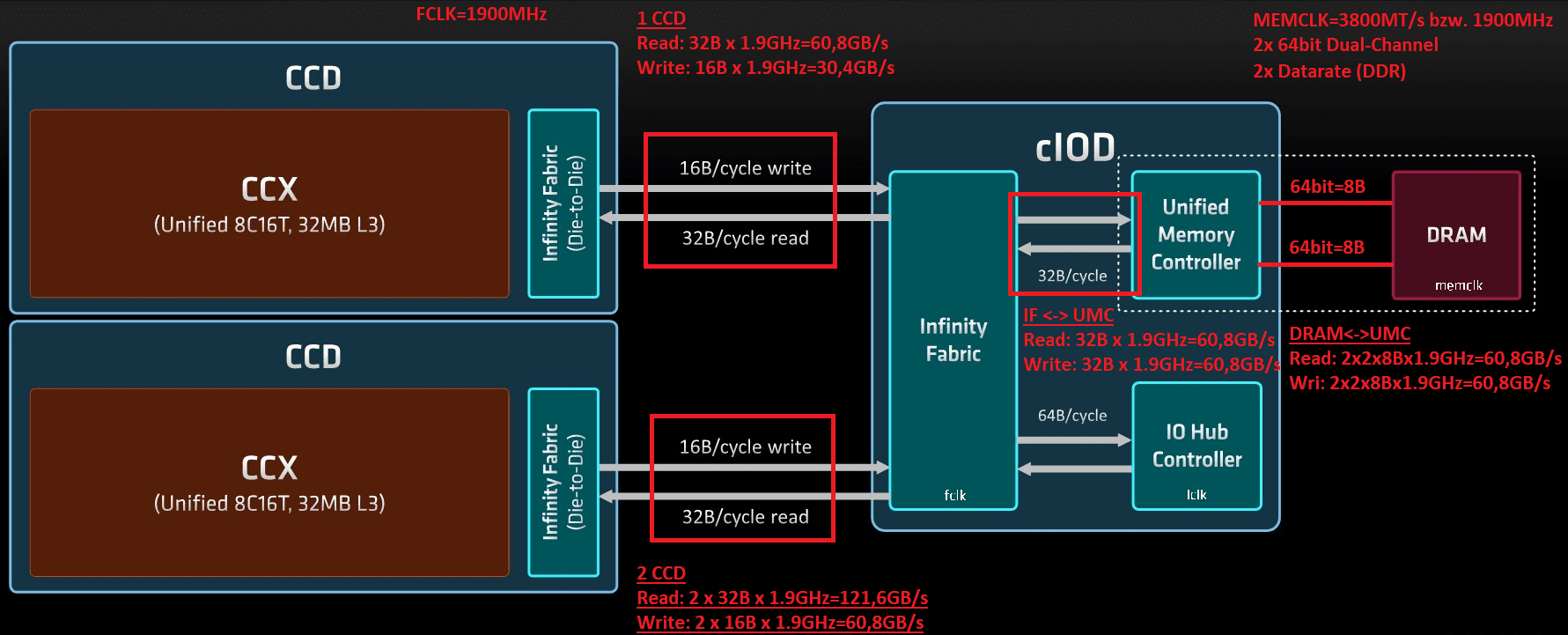

Das ist keine Wall. Die eingestellte FCKL ist nun mal eine Bandbreite... und irgendwann hat man diese Bandbreite ausgeschöpft.
Danke dir, ich habe gerade im oc.net-Forum genau dieselbe Antwort bekommen. Das würde auch erklären, warum scharfe Haupttimings häufig gar nicht mehr soviel Zusatzperformance bringen. Dann werd ich wohl bei meinem 3733cl15-Setting bleiben. Hätte ich echt nicht gedacht, dass das so wenig/fast nichts bringt.
Die theoretische Datenrate des IFs mit 1866MHz Taktfrequenz liegt übrigens bei 59712MB/s.

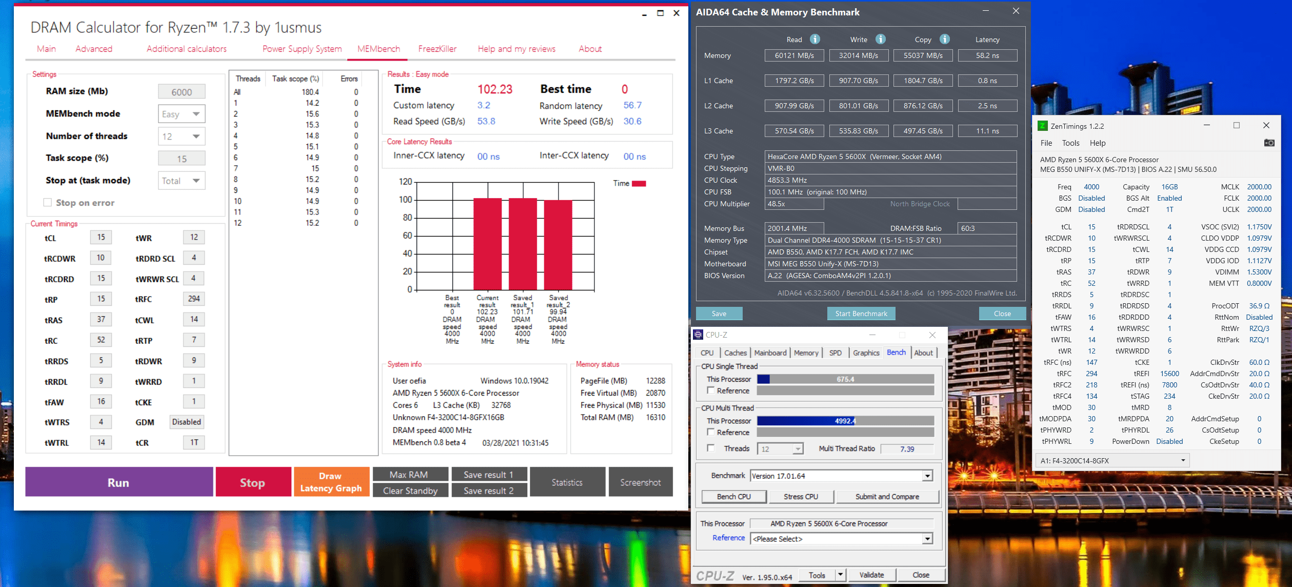

Ich hab heute mein Ryzen MB und CPU bekommen, Asus TUF B550-Pro und 5600X. Ich benutze mein Ballistix 3000CL15 32GB Kit mit E-Dies, Dual Rank, weiter.
Leider komme ich damit nicht über 3400Mhz hinaus, sämtliche Versuche auch nur mit 3466Mhz scheitern in TestMem5 oder booten gar nicht erst.
Hab zig Vorschläge vom DRAM Calculator getestet, Spannungen hochgeschraubt, macht keinen Unterschied bisher. Richtig übel finde ich die Latenz, die Aida da ausspuckt.. das ist mMn viel zu hoch. Hat jemand eine Idee, oder hab ich einfach schlechtes RAM erwischt?
Danke, mit ProcODT auf 48 bin ich mittlerweile bei 3533-16-17-17-34 und es scheint stabil zu laufen soweit (400% Membench in Dram Calculator/1 Durchlauf in TestMem5 mit anta777 config).
Wie der Vorposter schon sagte, tRCDRD auf 18 oder 19 probieren. Damit solltest du eigentlich bis 3800 kommen. E-Dies sind da speziell was das angeht

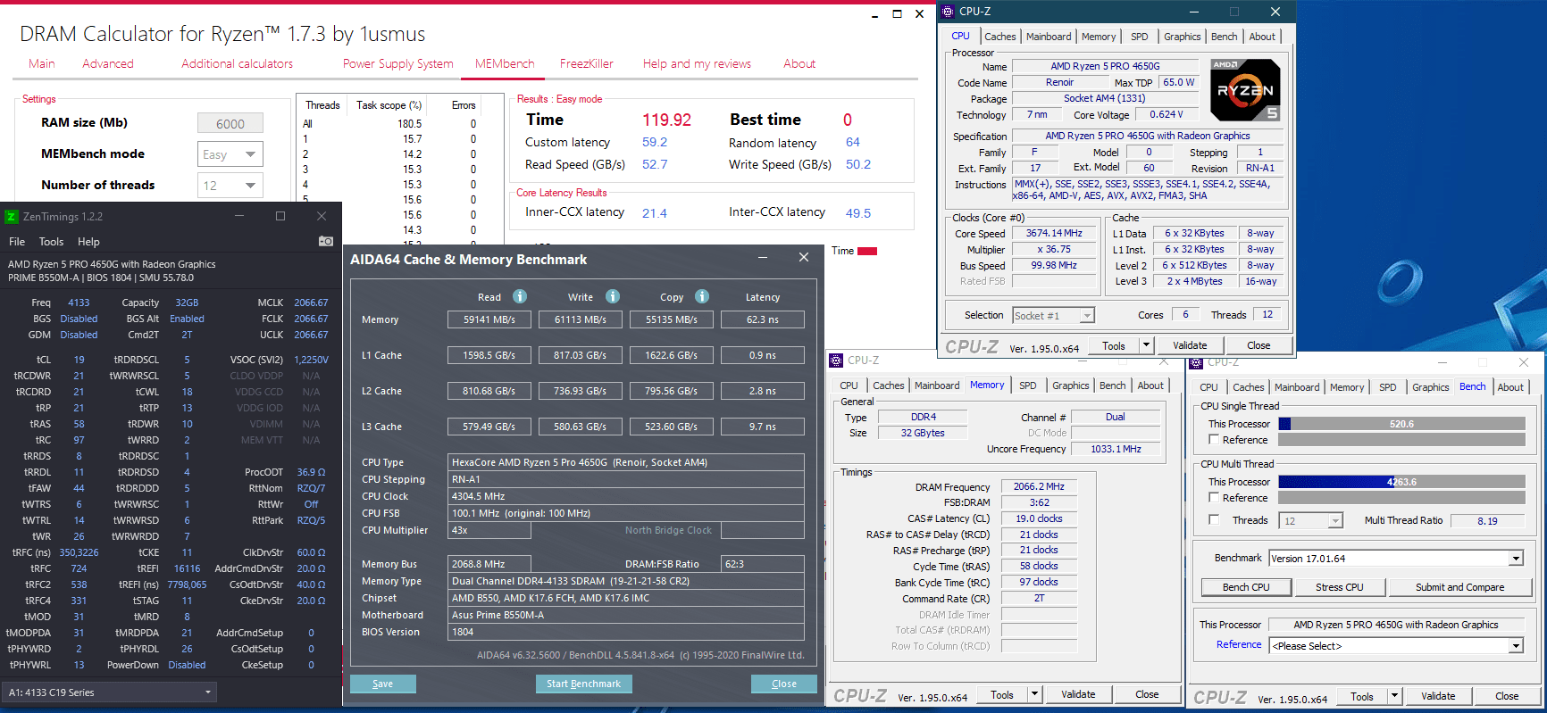

Evlt. Auffäligkeiten zu sehen? Der L3 Copy Cache weicht stark ab von den L/W Werten.
Fehlt Spannung? Bitte um Hinweise.

Was mir noch auffällt ist:
Das wenn du Power Down auf off hast CKE auf 1 stellen kannst.
GDM würde ich mal auf Off testen kann es sein das deine Latenzen besser werden aber das System dann instabiler wird.
Würde aber generell versuchen GDM off zu haben wenn du so nah am Limit bist.

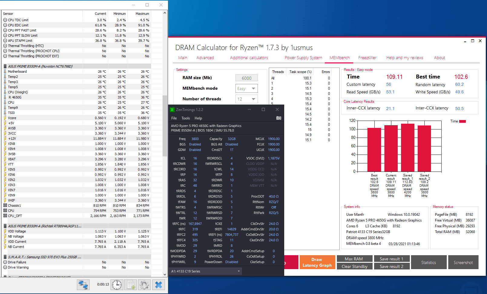

GDM off bootet nicht. Auch wenn Stock 4133 xmp an ist. CL 19-21-21-21
Siehe Anhang. Kit 2 ist die schlechtere Ausfürung.

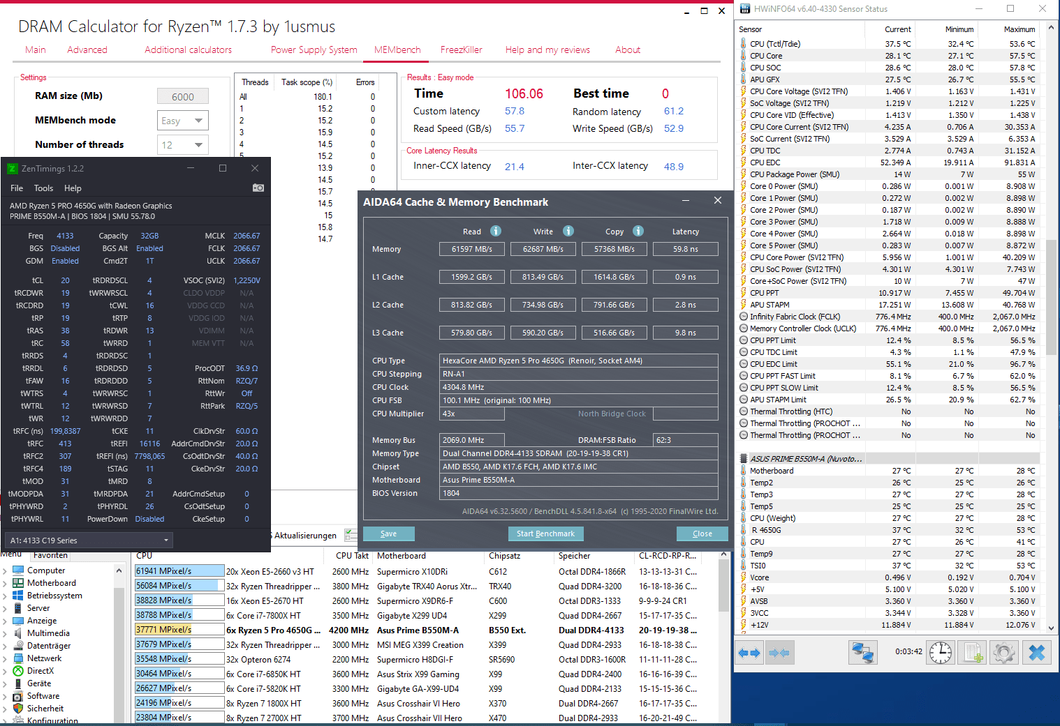

So: Denke erstmal Finales OC am RAM - die Wochen werden zeigen was noch geht xD.
CPU OC werde ich neu versuchen. Hier war die CPU Stock. Auch mit alten 3800er Settings konnte man die CPU nicht übertakten, sonst bestand sie den Test von OCCT AVX2 nicht mal 1 Minute.
Bin trotzdem mega glücklich. Alles nur wegen den Ohm-Widerständen.
Brauchst du denn überhaupt soviel RAM Tuning und kannst das abrufen? Ich bin mit meinem 24/7 mittlerweile extrem entspannt nach unten gegangen, weil meine 2080 eh immer limitiert und ich mit dem Setting so trotzdem in meinen Games nie ins CPU Limit laufe.
RAM OC ist immer sinnvoll, da sich die 1% und 0,1% brachial verbessern. Egal welche CPU ich hatte X5675@4.7 Ghz. E5-2678v3 allcoreTurbo. i7-4770k geköpft und nun die kleine APU 4650g.
Wenn Leute immer so reden, ja hab ja ne 2080ti usw... Ryzen 3700x usw. Dann der RAM 3200 CL16 oder schlechter.
Finde das ist verschenktes Potenzial und viel Power versenkt. Mir sind perfekte 60 FPS mit Frametimes 16.6 enorm wichtig. Kein Gezuckel und keine minimalen Microruckler. Sonst könnte ich ko..t..en.
RAM OC ist dann einer der besten Partner.

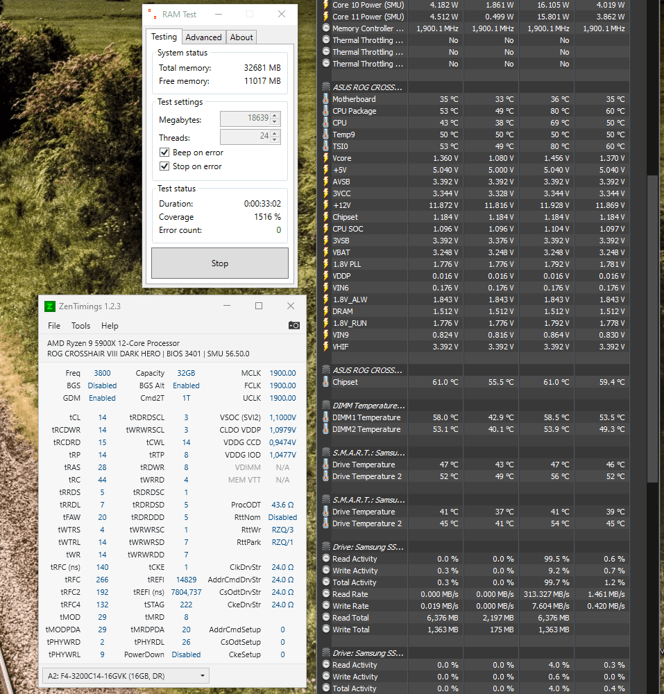

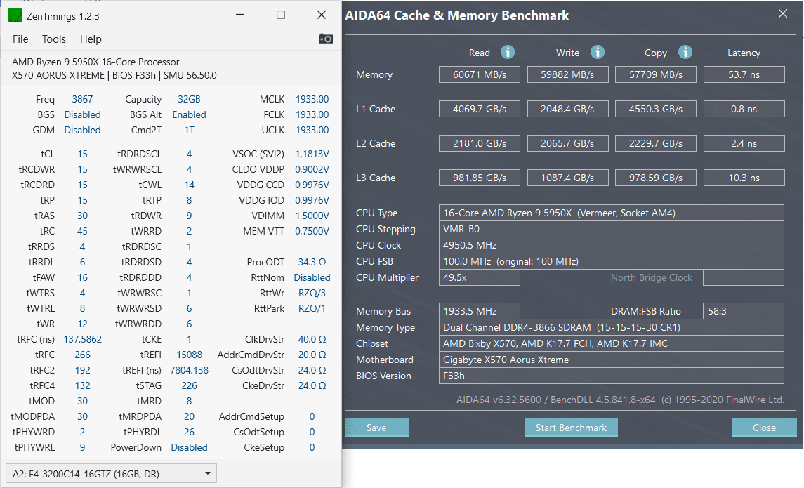

So, mal doch das neue F33h Bios mit Agesa 1.2.0.1 Patch A probiert. Damit kann ich wie gesagt auch 1933MHz+fclk nutzen. Aber der WHEA-Spam ist echt übel. Sowas dauerhaft laufen zu lassen hätte ich kein gutes Gefühl bei. Konnte quasi dieselben Timings nutzen, Widerstände u. Spannungen liefen teilweise auf Autowerten, Stabilität ist nicht getestet. SOTTR und 7zip Kompression gaben bessere Werte, als bei meinem 3733cl14/15-Setting, 3DMark CPU Score und corona-1.3 spuckten allerdings geringere Werte aus. Da bin ich mir aber nicht sicher, inwieweit der Wechsel von Agesa 1.1.0.0 auf 1.2.0.1 eine Rolle spielt. Hatte dieselbe Curve eingestellt, aber gut möglich, dass sich da trotzdem was an den Taktfrequenzen geändert hat.
