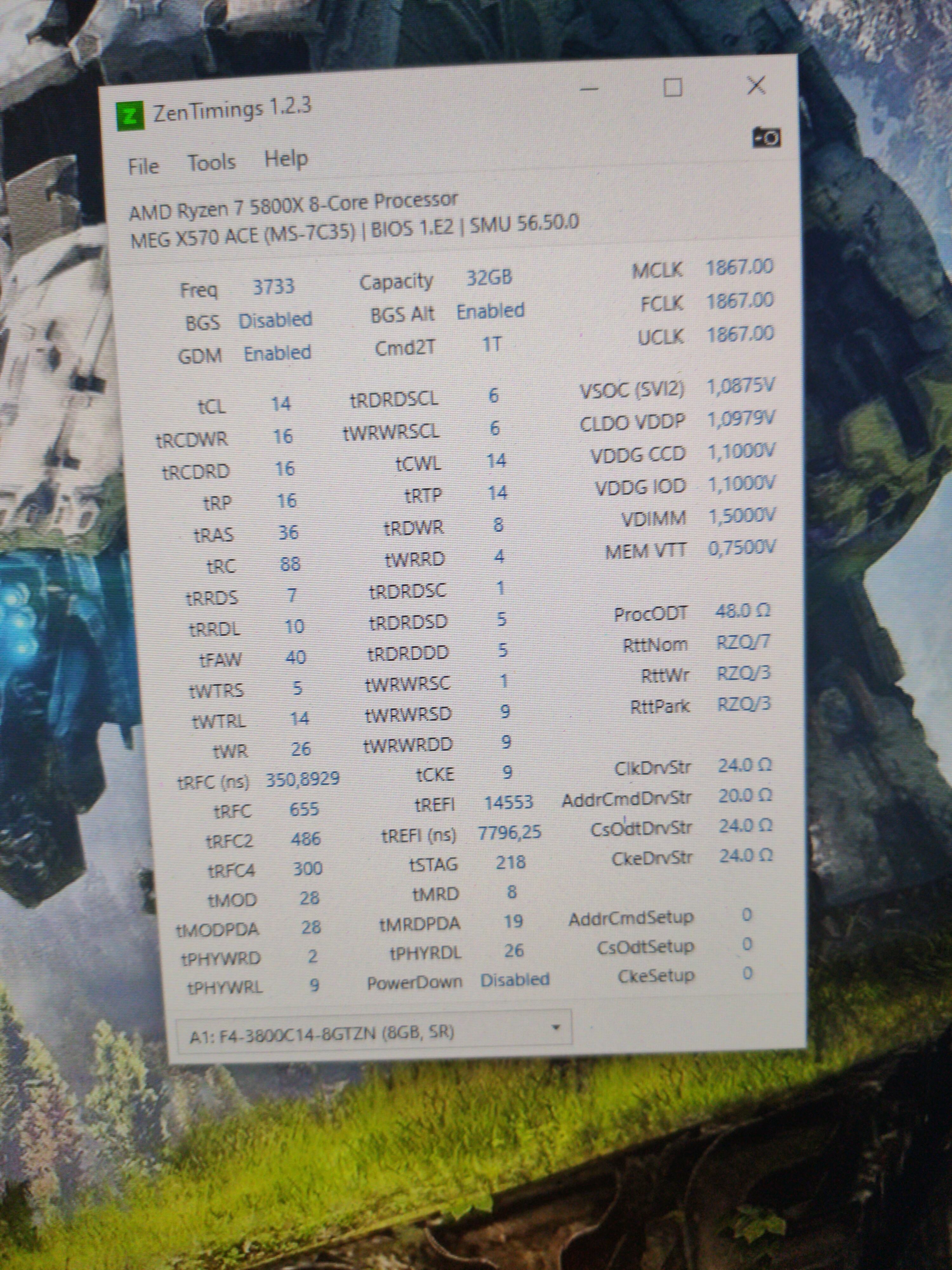

Ich schicke dir gleich Mal Bilder von zentimings vom 3800cl14 RAM mit xmp
Aus dem Post #8.494

Da wird wohl was Trainiert, habe die auf Auto und die im Anhang auch im Bios auf Auto, danach die Werte von ZenTimings 1.2.3 im Bios übernommen, sind niedrigere Werte als ohne Training oder der manuellen Eingabe.
Kam sogar eine ARdPtrInitVal Fehlermeldung beim Booten.
Unter 50,8ns komme ich nicht mehr, der tRFC macht Schluss und über dem FCLK gibt es Wheas
