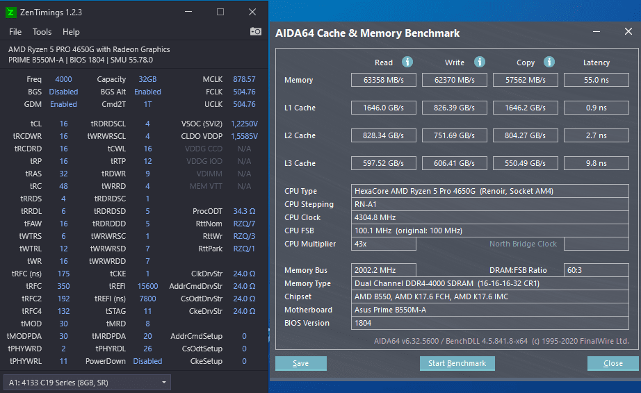

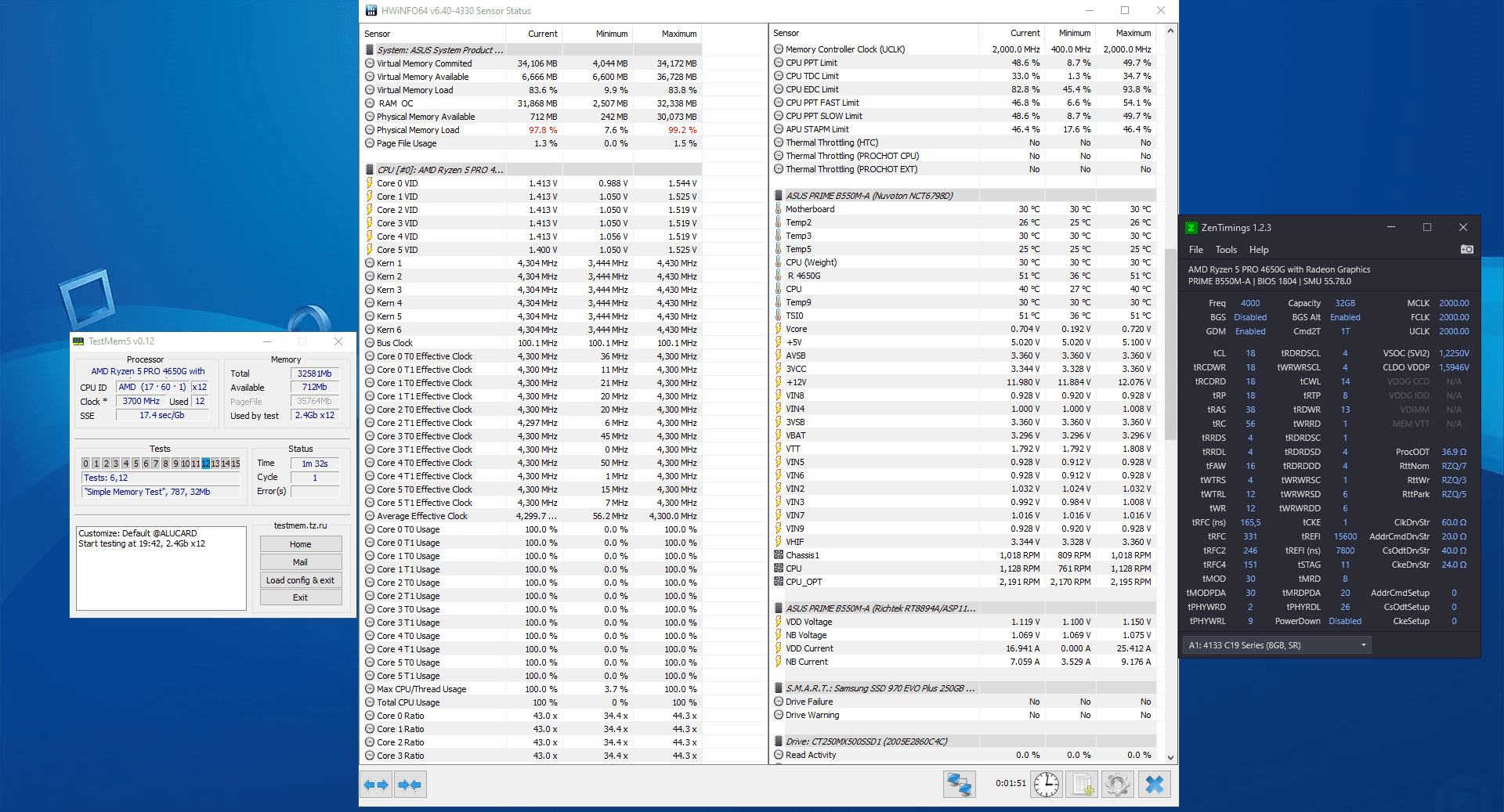

Hi, hier ein kleines "Special Offer" - Update von meiner kleinen APU. CL 20 muss bleiben egal was ich verrichte. Ist wohl den 4 Sticks geschuldet... Keine Ahnung.
Freu mich über Feedback und evtl. Vorschläge.
ich glaube du hast auch rttt WERk falsch configuriert. Probier mal 6 3 6
@oefianer : Kannst Du bitte konkret sagen welche Werte zu ändern sind. Ich habe vieles schon durch und stets mit Testmem5 Zeit und Stabilität gemessen.
Hier nochmal die Timings als Anhang.

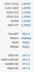

Wie sehen hier die Spannungen aus ?
IF/RAM würde ich zuerst nur mit 2000/4000 testen.

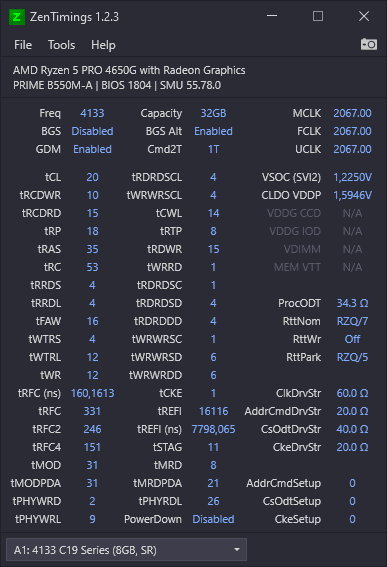

Also für 2xDR Samsung B-Dies finde ich die RTTs schon etwas merkwürdig. Hatte 7/0/5 bisher nur bei 2xSR gesehen. Genauso die vorgeschlagenen 6/3/6. Würde es erstmal mit den Standard-RTTs für 2xDR probieren: 0/3/1 o. 7/3/1. Oder sind die Werte bei Renoir so dermaßen anders?
Edit: Achso, 4xSR. Bitte mal Zentimings upgraden. Die neue Version zeigt die Ranks mittlerweile mit an, dann muss man nicht immer rätselraten.
Wobei ich wieder gelesen habe das die VSOC unter den Werten (V) der anderen liegen sollte.
Nein Vsoc ist die Basis und alle anderen werden davon gespiesen bekommen ihre Spannung davon. Darum Sollte man auch die anderen ca 0.05V tiefer haben weil mehr dann nicht bringt.

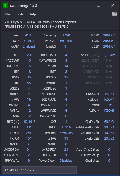

Das sind 4x SR, hier neue Version ZenTimings als Anhang.

Wie lang das mit 1,6V VDDP läuft wird interessant :stupid:
Zuviel Spannung machts auch instabil oder es gibt ne Grillparty.
Höhere ClkDrvStr _kann_ durchaus helfen. SoC über 1,2 würd ich mal nicht auf Dauer empfehlen.
VDDG wird von Vsoc abgeleitet und die können demzufolge nicht höher sein. Ich würd mal meinen ZenTimings liest hier auch nur die eingestellten Werte aus, nicht was wirklich anliegt. Wüßte auch nicht das HWinfo die VDDGs auslesen kann..

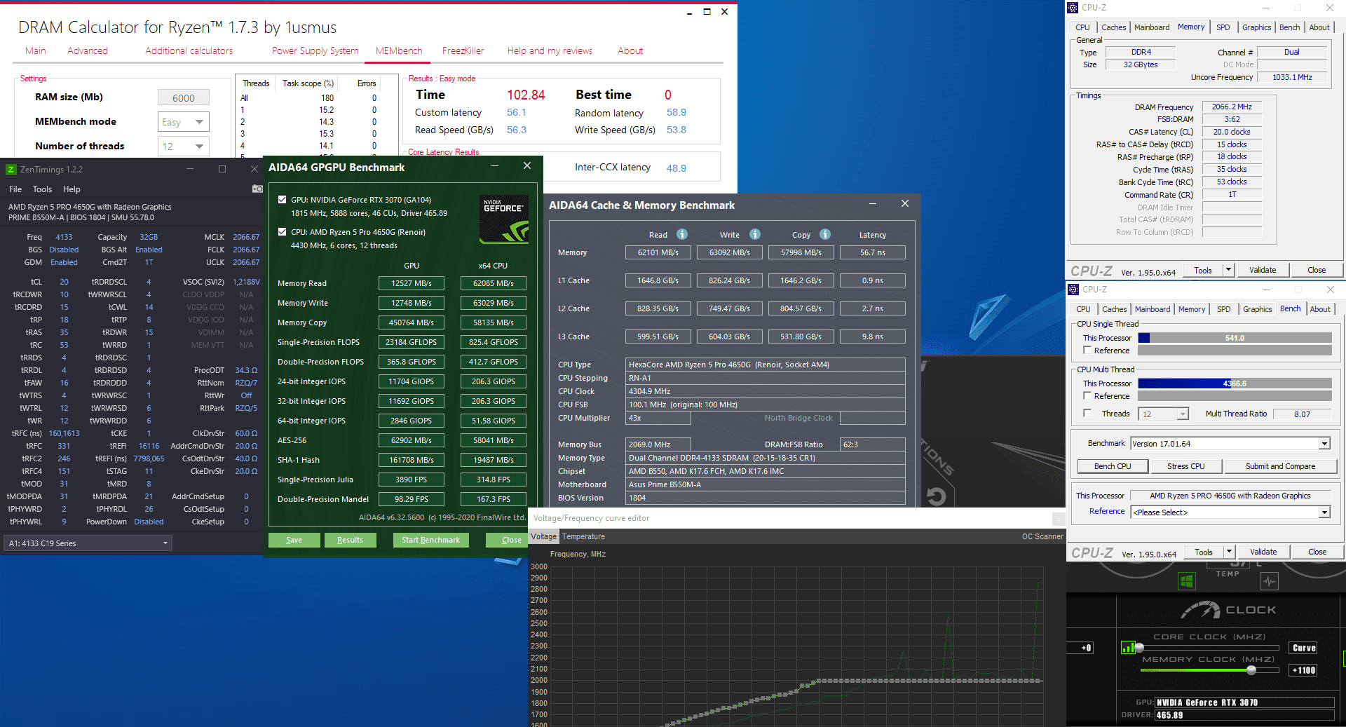

Ich hau nochmal mein 2066 rein, könnt ihr euch ja mal als Vorlage nehmen. Spannungen sind nicht zu 100% ausgelotet und es ist nicht WHEA frei. Läuft aber stabil.
Das liegt bei LAST an. Diesmal mit 4000 und langsam veränderter Widerstände. 36,3 6,3,6 bootet nicht.

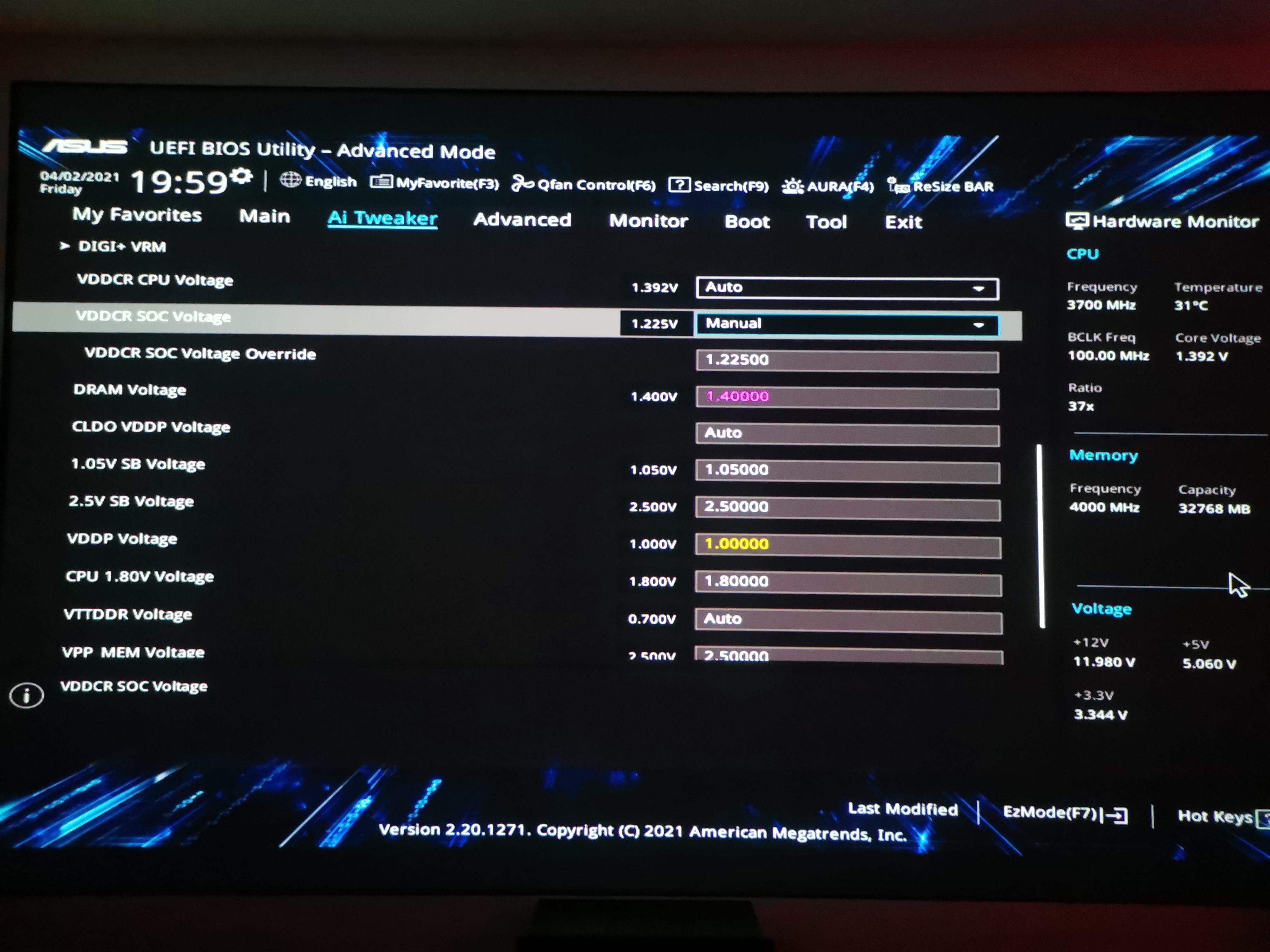

Hi, sieh mal bitte. SoC bei 1,2V gelingt der Boot nicht. Aber schon gewaltiger Fortschritt finde ich.
Renoir war dochn monolithisches Design? Da ist das mit der SoC Spannung schon wieder ne ganz andere Geschichte als mit Zen 2/3. Wenns mit 1,225 läuft würd ichs erstmal so lassen und in HWinfo gucken was die SoC Spannung anzeigt.
4 Module brauchen meist eh mehr Spannung als nur 2. Wenn das B-Die sind teste mal bis 1,45 Vdimm.
Was die hohe VDDP soll frag ich mich trotzdem... würde mich jetzt arg wundern wenn Renoir da mehr braucht.
