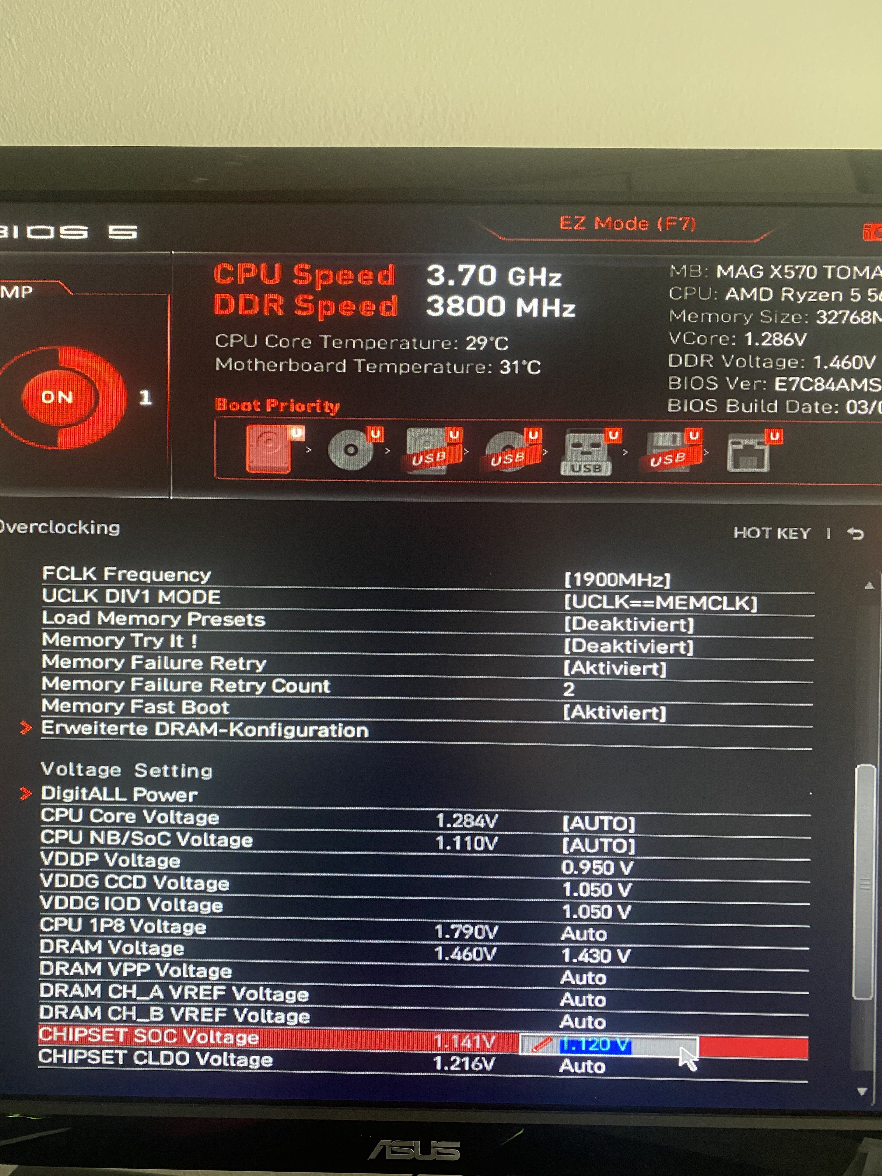

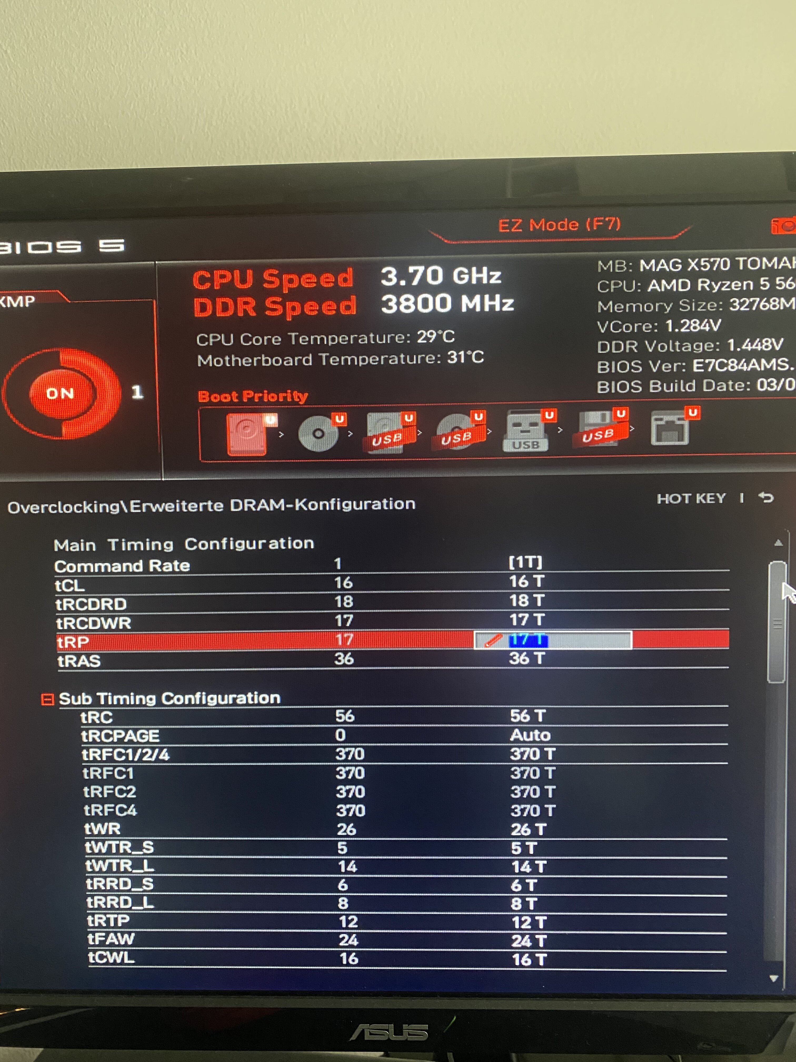

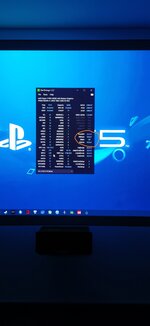

Hab die Settings jetzt so wie im Bild.
poste schnell das setting das du 52,7ns warst...
Hab leider nichtmehr war aber XMP 1 mit 4000MHZ CL19 19 19 39 IF 2000 und 1.40 V auf Ram sonst std

Dein SoC kann ruhig mehr vertragen. Das macht einiges stabiler. Probier mal 1.1 oder 1.125
habe Chipset SOC Voltage auf 1.1V gehabt - nebendran steht liegt 1.121V an.
wollte auf 1.125 machen, ändert er automatisch auf 1.120v mehr kann ich nicht eintippen.
steht immer noch bei 1,0875V bei Zentimings
Bei Testmem hat er mir richtig viele Errors rausgehauen und dann blue screen xD
Wo sollte ich weiter ansetzen oder wo hackts bei meinen Einstellungen?

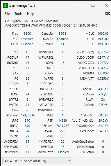

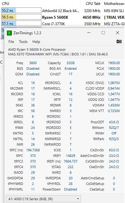

Poste deine ZenTimings. Dein SoC aber im BIOS nicht auf offset sondern override oder sowas, so dass es fix ist.
Ohne mehr Spannung auf dem SoC wird es fast unmöglich
Hat sich nix geändert zum vorherigen, soc auf 1.120 verändert zeigt immernoch 1.0875V an

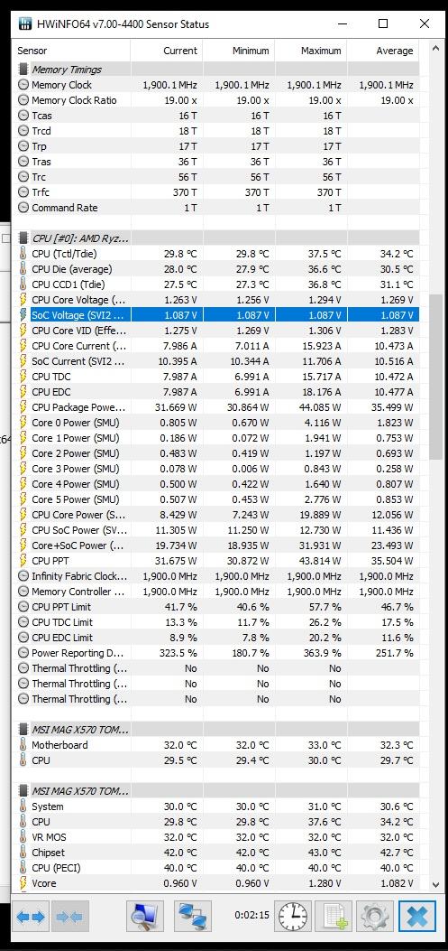

Installier bitte HWinfo64 die portable Version. Lese dort ab was da der SoC anzeigt. Ich finde du hast bei 3800mhz zuviel Spannung auf den RAM. 1.45 jetzt schon. Das kann auch Fehler verursachen. Probier immer kleine Schritte runter. 1.44, dann 1.43 oder sogar noch kleinere 1.445V
Alles klar mach ich mich da mal ran. Danke

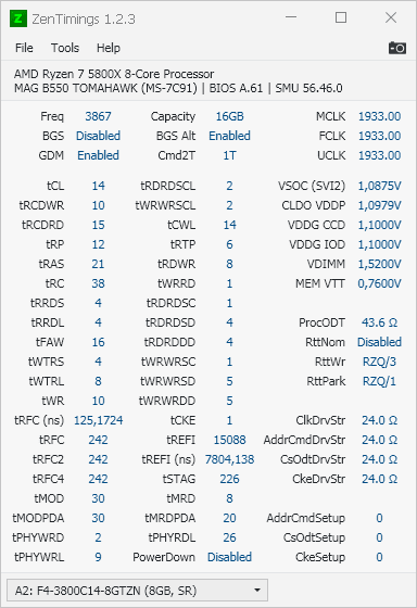

Also die CL14 wollen einfach nicht bei mir. Habe bereits mit den Widerständen gespielt, Spannungen rauf und runter, Subs gelockert.
Ich denke ich bleib einfach bei CL16 mit 3800/1900 MHz xD... wenn die Testerei denn nicht so viel Spaß machen würde.
Zumindest habe ich mit dem C14S endlich mal moderate Speicher Temperaturen. Da war das Dan A4 wirklich n Hochofen.

Wie gesagt soc lese paar Zeilen darüber. NB/SoC Voltage. Daaaa einstellen! Du änderst bisher nur vom Mainboard die Chipspannung! Junge bevor du was machst frag vorher mit Bildern. Das kann nach hinten losgehen!
Da, die Latency Werte sind etwas schlechter geworden da der tRFC Wert jetzt ein einziger fester Wert ist. Leider hat das Bios keine Möglichkeit den Ram auf 3900MHz und den FCLK auf 1966 zu testen, trotzdem noch synchron, würde wissen ob es noch ohne Whea Fehler ist.

Hab nun geändert, aber immer noch viele Fehler bei Memtest.
Sonst noch irgendwo was ich falsch gemacht hab? 😂

Dann RAM Spannung auf 1.45 wieder. SoC So mal lassen. Geh mit procODT ein runter auf 40 oder gar 36.4. Aber immer nur eins verändern. Probier 40 Ohm bei jetziger Spannung dann 36.4 Ohm bei jetziger Spannung. Wenn immer noch Fehler oder weniger dann gehe langsam bis 1.45.
Testmem5 ist nun dein bester Freund. Kannst die config von 1usmus laden (Button über exit). Die config kannst du ändern, sodass er nur 1 Lauf macht. Reicht am Anfang.
Wenn alles nicht hilft. SoC auf 1.15! Lass die Timings in Ruhe bis du den RAM stabil hast. Sonst kommst du ganz durcheinander.

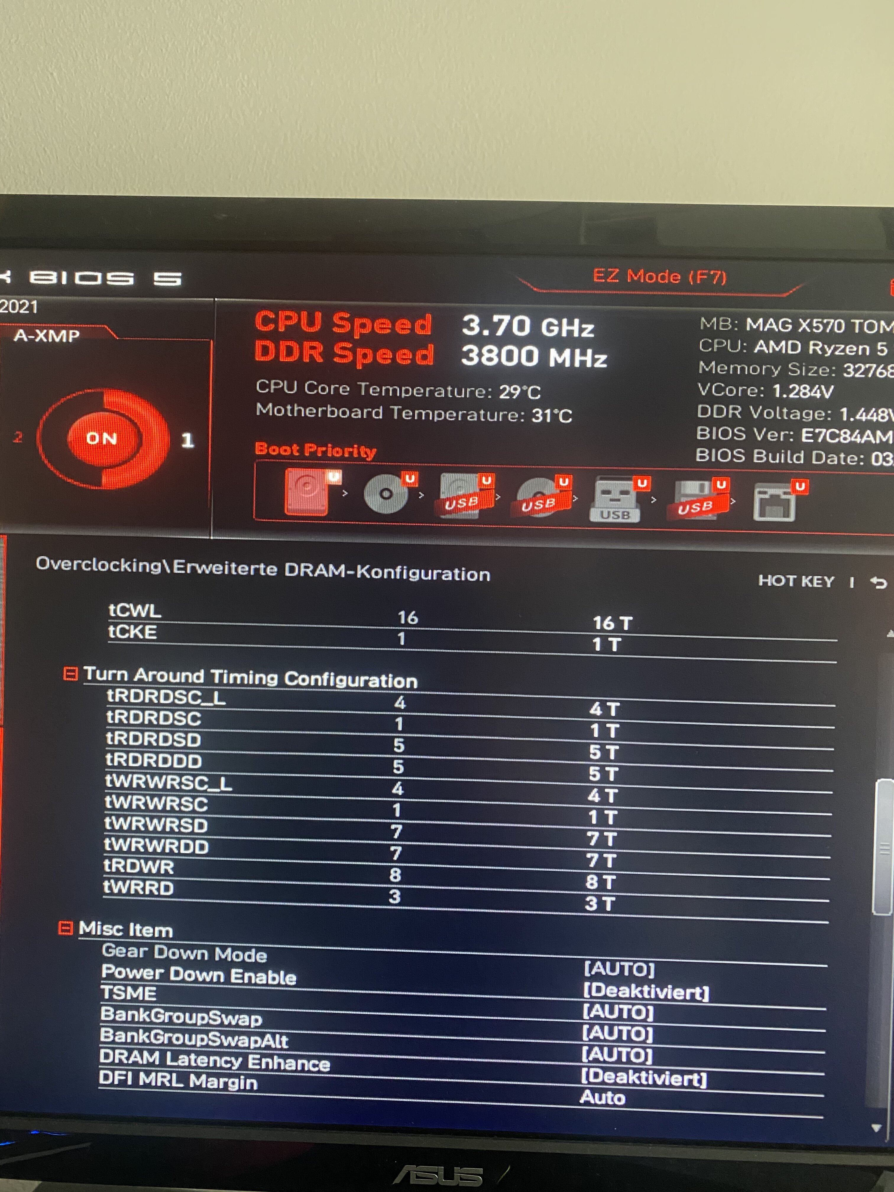

Bevor du dich zu Tode suchst, würde ich erst einmal GearDownMode aktivieren. Dazu einfach im Bios bei Command Rate auf GearDownMode stellen.
@unnow
Geardown aus sagte ich bereits. Liest er nicht mit?! Bei 4 Riegeln mit 1T und GDM off ist quasi zum Tode verurteilt! GEARDOWN AN und POWER DOWN aus!
@unnow oder lass das ganze und lese dich erstmal ordentlich ein.
@unnow Bitte Befolge doch alle Tips wenn sich da schon ein paar Leute zeit nehmen.
DRAM Latency Enhance = Gear Down. Bei MSI extrawurscht.
:LOL::ROFLMAO::sneaky::coffee3::banana::banana::banana:🤪
Danke Leute das ihr mir alle helft. Das alles hat mich leicht verwirrt.
Dram Latency Enhance hab ich nun Aktiviert danke.

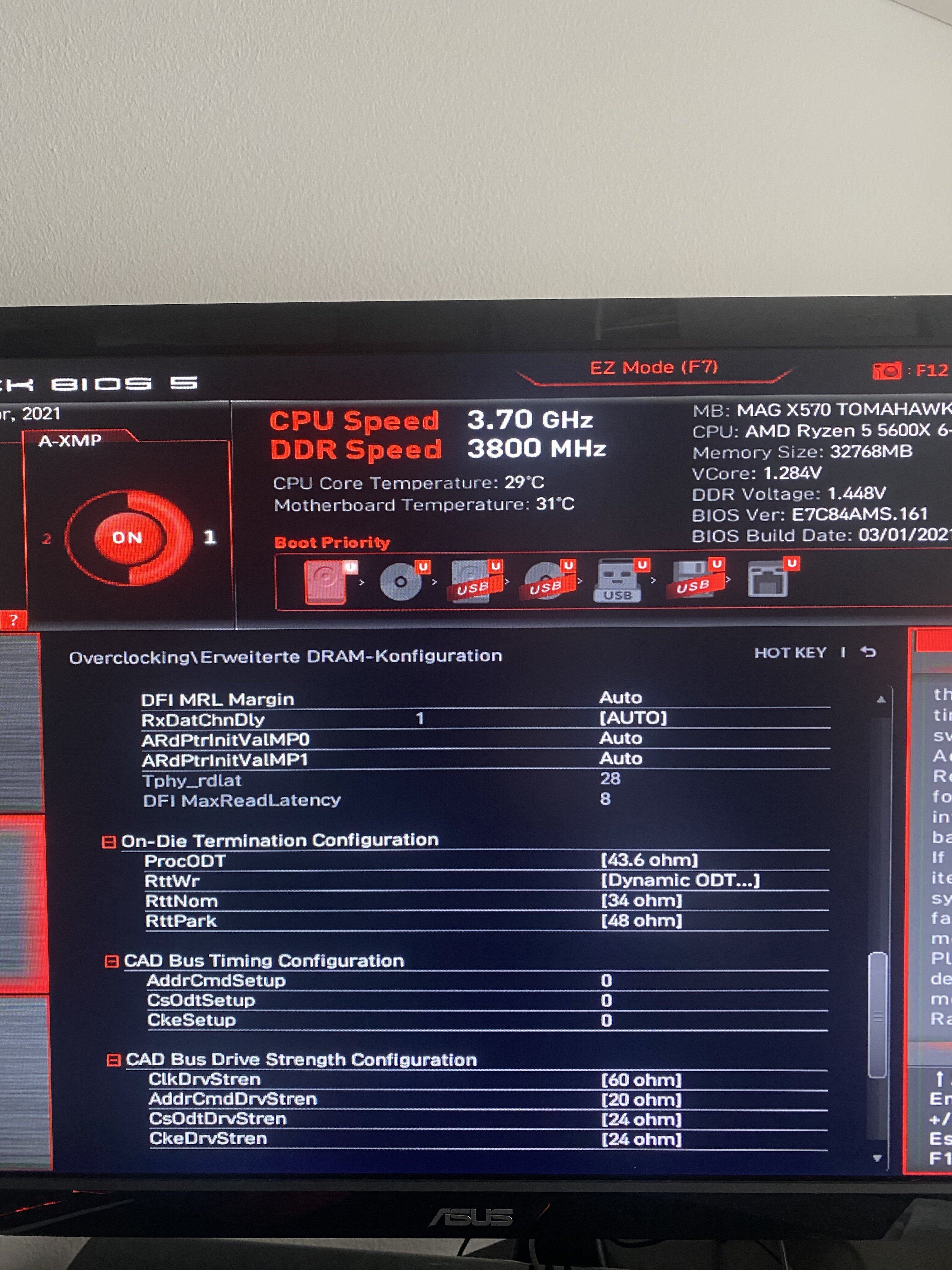

ProcODt: 43,6 Ohm
RttNom: Rtt_Nom Disable
RttWr: - Hier hab ich nur zur Auswahl: AUTO / Dynamic ODT Off / 120 OHM / 240 OHM / Hi-Z / 80 OHM oder im AMD OC MENU: Dynamic ODT Off / RZQ/2 / RZQ/1/ Hi-Z / RZQ/3 / Auto
hier kann ich kein RZQ/7 wie gefordert einstellen, was soll ich dann machen?
RttPark: RZQ/1
ProcODt: 43,6 Ohm
RttPark: RZQ/1
Bei 4 Sticks: rttnom auf RZQ/7
Rttwr: Dynamic... Off
RttPark auf RZQ/5
Denke das ist fast ein Gesetz bei 4 Sticks Singlerank
Zum dritten Mal procODT auf 40 oder 36.3 Ohm wenn du die anderen 60,20,40,20 einstellst.
4Sticks sind viel schwerer und bedürfen andere Widerstände. Wenn du das nicht einstellst kann ich nicht mehr weiter helfen.
Dram Latency Enhance ist nicht GearDownMode. Das sind zwei separate Einstellungen und haben miteinander nichts zu tun. GearDownMode musst du so aktivieren wie ich es oben geschrieben habe @unnow
Habe das Gefühl hier ist irgendwie jeder ein wenig verwirrt :d
Deshalb mein Post mit Inhalt/
Dram lat... =GDM?
Kam keine Reaktion. Will auch nicht alles googeln nur weil MSI anders benennt.

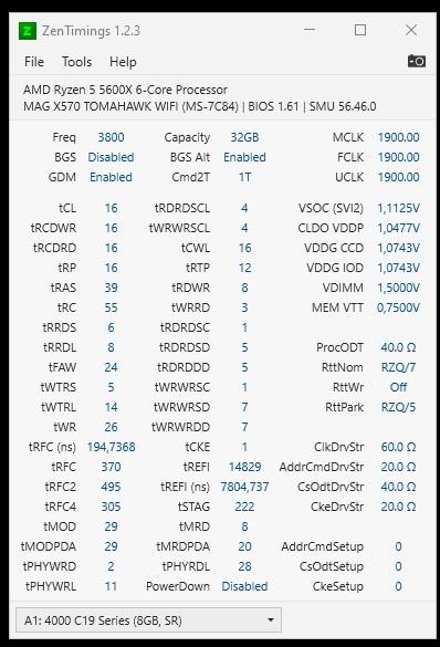

So PC ist wieder gebootet. mal schauen wies jetzt läuft, sogar mit den niedrigeren 16ner Settings.
Ich mach mir grad schon ins Hemd weil der TestMem5 keine Fehler rauswirft xD
Geil auf jeden, aber dieser lahme Schreibspeed. Der L3 Speed ist der nicht zu langsam bei dem 5800x? Der 3800x ist meine ich mind. doppelt so schnell.
Man könnte natürlich der CPU hemmungslos freien lauf lassen, Schreibwert ist normal für ein Kern, der Wert tRCDRD bringt noch weniger Latency.

Probier:
tRAS 34 (2x trcdrd 16 +2)
tRC 50 (tRC errechnet man : tRAS 34 + tRP 16 =50)
Dazu probier procODT auf 36.xx Ohm als nächstes. Das gibt noch mal bessere Latency. Aber denk immer an das Fast "Gesetz" siehe vor und Markierung bis auf procODT . 4 Sticks
Clkdrvstr auf 60 hilft um SoC Spannung zu senken. Je niedriger hier der Wert, desto mehr Spannung auf SoC braucht man. Also so ist es bei mir.
