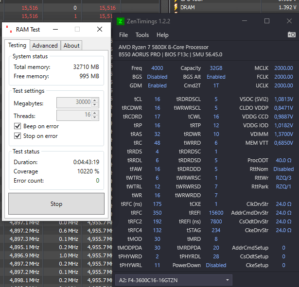

5600x @ IF2033 und 5800x @ IF2066 durch Karhu und AIDA Stress Cache gejagt.. läuft problemlos. Karhu liefert eh keine Fehler, die G.Skills sind einfach crazy :fresse2:
Hier nochn Screen vom 2000/4000 bei Karhu:
Teste grad noch am 1900er rum... Wird noch interessant ob sich die 101er Pakete bei 2000 überhaupt beheben lassen. Aber immerhin weiß ich jetzt mal wie es bei 1900 vernünftig geht.

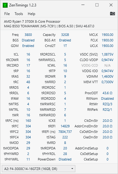

Moin zusammen,
hatte eine ganze Weile Micron E-Die (2x8GB SR) auf 3600 CL14 mit 1,45V am laufen.
Bin jetzt umgestiegen auf 2x16GB B-Die DR (3000CL14 G.Skill).
Tue mich etwas schwer mit den richtigen Einstellungen.
Membench lief zB. 4 Stunden durch mit den Settings, allerdings habe ich Kaltstart Probleme, also Rechner geht beim ersten Mal nicht an.
Gestern hat er sich daraufhin auch 2x ohne Vorankündigung neu gestartet, sowas macht mich immer super nervös. :fresse:
Eventuell kann jemand kurz drüber schauen und beurteilen, ob ich was grobes falsch gemacht habe, oder mir einen Startpunkt vorschlagen.
Habe gerade noch die VDDG IOD und CCD angepasst, die waren bei mir beide auf dem selben Wert.
Jetzt ist der eine niedriger, wie im Startpost angegeben.
Und ProcODT habe ich von 48 auf 43 gestellt, da im Eingangspost bezüglich dessen und Kaltstart Problemen gesprochen wurde.
Mal andere Widerstände testen... 7/3/1, 5/3/1 sind noch recht gängig, Proc auf 36 mögen die meisten B-Die DR. CADs auch durchprobieren, 24-24-24-24, 24-20-20-24. 24-20-24-24....
Timings sehen recht entspannt aus, dafür schon recht viel Volt drauf.
Danke! Habe gerade noch ein paar Werte angepasst.
Bei der Spannung denke ich immer, bis 1,5V sollte alles gut sein.
Habe einen extrem guten Airflow und die Riegel bleiben deutlich unter 50 Grad.
Die 1,46 sind dann 1,45V bei meinem B550 Tomahawk.
Werde die Wiederstände mal testen und ihn dann für eine Weile ausgeschaltet lassen.

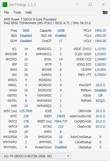

kann dir nachher noch einen Zen Timings Screenshot von meinen B.Die Settings nachreichen zum Vergleich.
3800/16 laufen bei mir mit 1.41 VDIMM. ProcODT 36,9 - 7/3/1 24-20-24-24

Habe ihn jetzt bei 1,45V, 3600 mit 14-14-14 (Rest unverändert) ProcODT auf 36,9.
Immerhin gab es jetzt keine WHEA Warnungen mehr und er ist hoch gefahren.

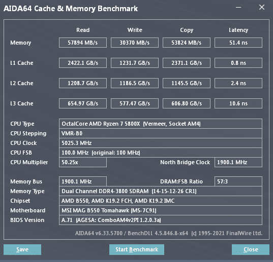

AIDA ist nicht der beste Test. Oft ist es CPU limited (bei dir nicht) oder zeigt unrealistische Daten an. 1900*16 = 30400 sollte max write für 1 ccd sein. Manche Leute bekommen werte höher als das angezeigt xD.
Sind aber sweete Werte.

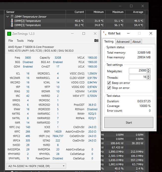

So, habe gerade das 256GB Hynix Kit rausgebaut und auf 4x16GB B-Die umgebaut.
Da das nur ein temporäres Setup ist (hoffentlich maximal 3 Wochen), möchte ich jetzt nicht auf super scharfe Timings optimieren.
Aktuell mache ich Stabilitätstests, aber stabil ist es noch nicht. SOC steht jetzt auf 1.125V nachdem AIDA64 stress Cache relativ schnell abschmiert (kompletter System Freeze). Schaumermal...

Wenn AIDA keine 30399 bei 1 CDD Write ausspuckt passt was nicht ;)
