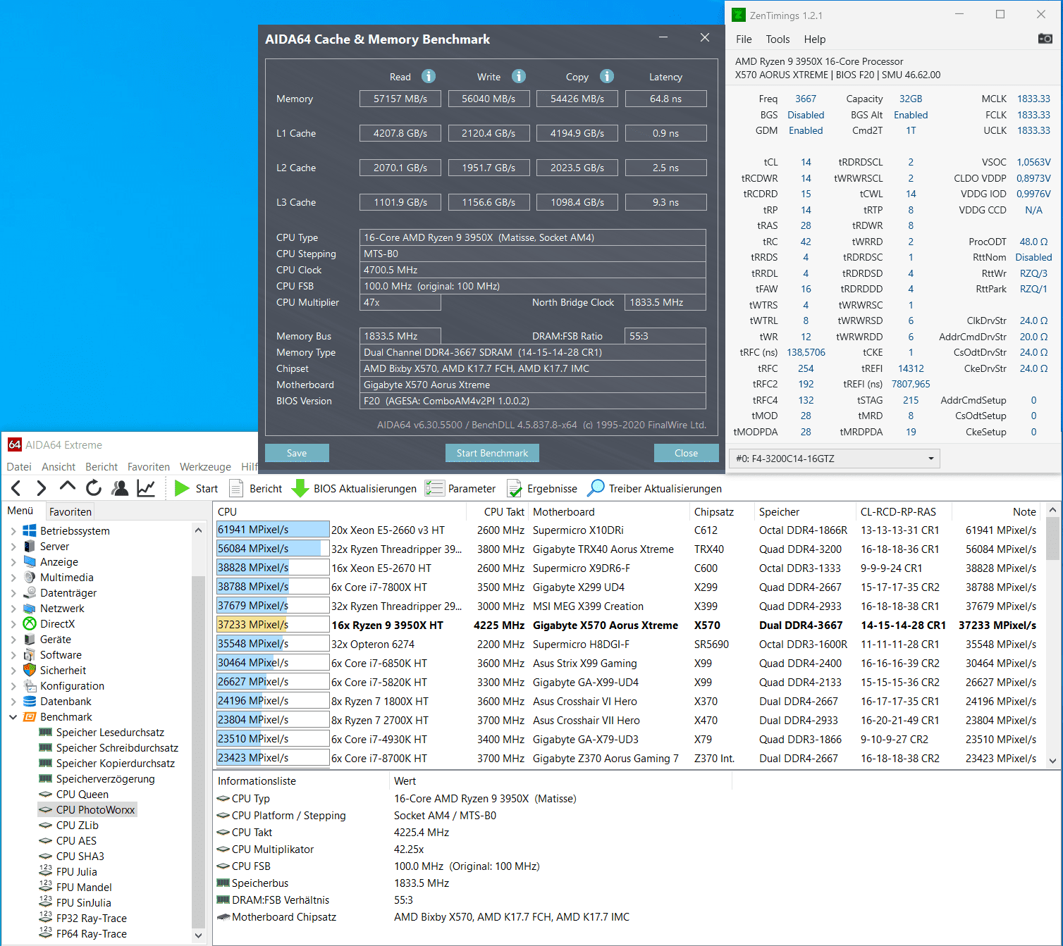

3600 cl 14 ist mit guten Dims und Board easy.
Ja ich möchte mir so ein Kit holen, also 2x16 mit CL14 in 3600 oder 3800.
Kann mir bitte jmd. ein Kit empfehlen incl. Bezugsquelle, ich kann dort leider nichts finden, danke. ;)
Klick mich hart müsste alles B-Die sein ;) zur not mal in die B-Die Liste gucken hier im Forum

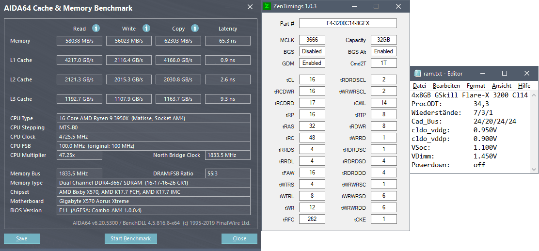

Kann nicht mehr zählen, wieviele Gskill 3200C14 Kits und 3600C16 Kits ich hier hatte. Alle haben gähnend 3600C14 geschafft.
Wozu das Geld für den 3600C14 Bin raus werfen? Dafür dass es im XMP drin steht?
Möglicherweise sind damit CL 12 drin?

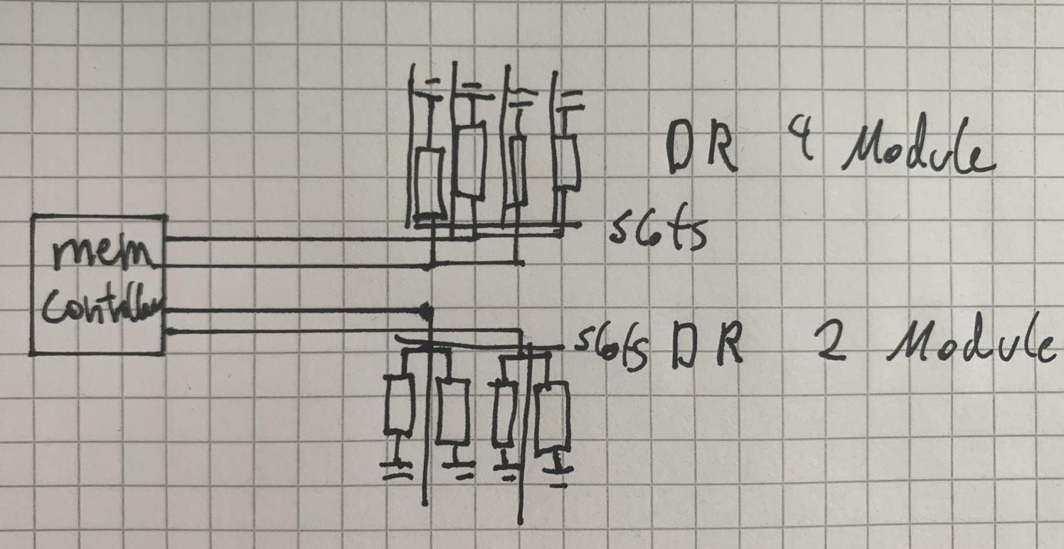

Also dein einziges Argument ist, dass es mehr Leitungen sind?
Das stimmt so nicht. Heute verwenden die Boards alle Daisy Chain Topology, da es praktisch keinen Unterschied mehr macht und einfacher zu fertigen ist. Bei Daisy Chain sind die Memory Slots 1-2 und 3-4 direkt Verbunden. (kannst du auf der Rückseite von deinem Mainboard sehen). Das gleiche Passiert bei 16 GB Modulen mit dual Rank Bestückung auf dem DIMM PCB. Die Slot Pins sind gleichermaßen mit beiden Ranks verbunden. Die Distanz ist vielleicht 3mm kürzer, dafür hast du aber die Doppelte Wärmeentwicklung auf dem DIMM PCB.
Um sicher zu sein habe ich die Memory QVL von meinem Board geschaut. 8x4 laufen dort wesentlich schneller als 2x16 (4400 vs 4000 es spielt auch keine Rolle welcher Chip Vendor).
Ich hab dir die QVL mal angehängt. Und das ganze sehr stark vereinfacht aufgezeichnet.

Du hast natürlich völlig recht mit den Leitungen. Trotzdem gibt es Mainboards, deren Memory-Layout nicht so optimal ist und man genau bei einer Vollbestückung eben Einbußen beim RAM-OC hat. Ich zeige mal mit dem Finger auf die Rev1.0-Mainboards von Gigabyte, da ich selber ein X570 Xtreme in Revision 1.0 habe. Und dort hatte ich mit meinem alten 3950X genau so ein Verhalten:
Das waren jeweils die max. stabilen Ergebnisse im 1:1:1 Modus. Mag sein, dass jetzige Mainboards das Problem nicht mehr haben und 4xSR und 2xDR mehr oder weniger gleichwertig behandelt werden, aber drauf verlassen würde ich mich nicht. Und QVL-Listen gucken sich nur die Out-of-the-Box Experience an. Mir geht es aber explizit nicht um den XMP-Betrieb. Buildzoid hatte auf seinem Youtube-Kanal in einem Video auch mal die Performance (glaube er hatte Linpack benutzt) verschiedener Kombis durchprobiert und kam am Ende auf folgendes Ergebnis mit maximal getuntem RAM: 2xDR > 4xSR > 2SR, wobei das max. Tuning so aussah: 2xSR > 2xDR > 4xSR

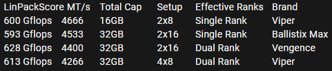

Also ich weiß nicht, woher du deine Informationen beziehst:
2x 16GB S8B
2x 8GB S8B
4x8GB ist demnach sogar etwas teurer.
Der Hersteller von deinem (laut dir etwas schrottigen) Mainboard hat weit Über 30 kits getestet. Selbst da gehen 4x8 configs gehen wesentlich schneller als die 2x16 configs.
höchste 2x16GB DR Kit: 4000 MT/s
höchste 4x 8GB SR Kit: 3866 MT/s
..aber wie gesagt, QVL interessiert bei RAM-OC nicht.
