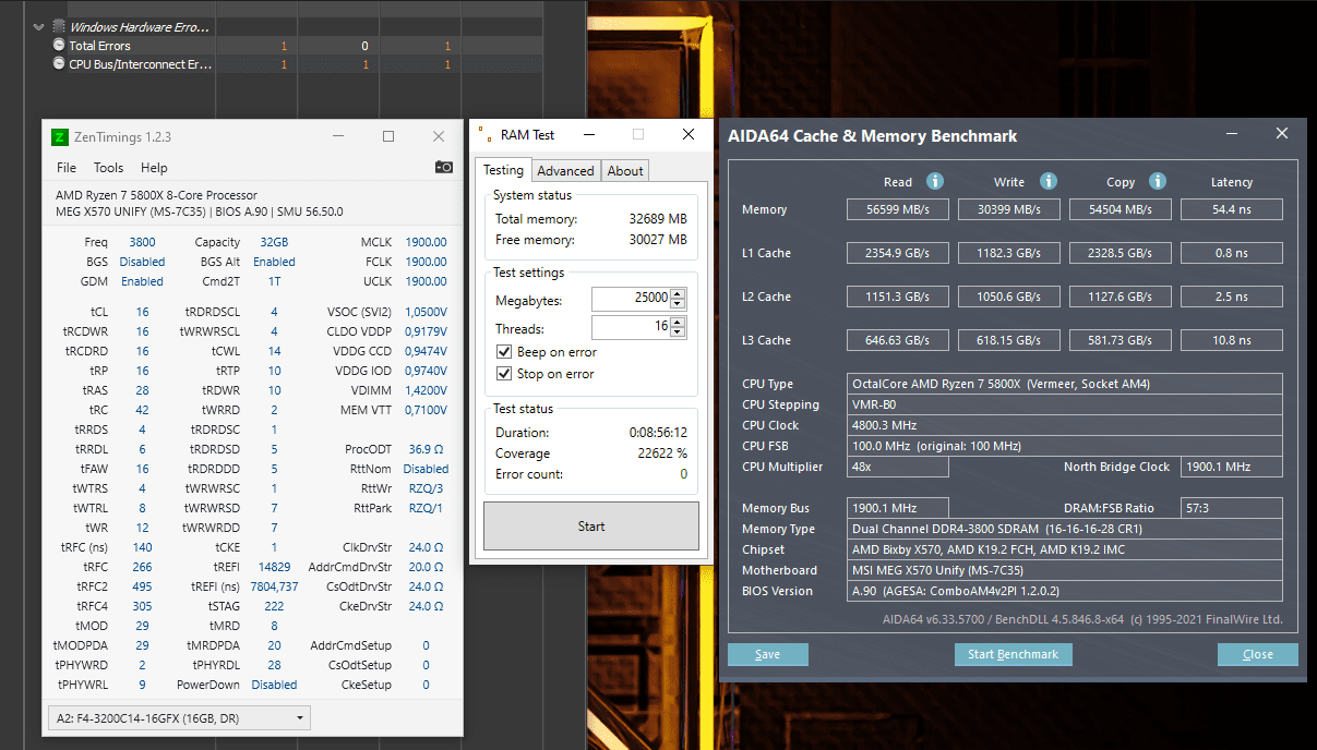

Da meine CPU die 3800 nicht machen will, möchte ich mich nochmal auf die Subtimings konzentrierten und die so scharf wie möglich einstellen.
Könntest du/ihr auf dieser aktuellen Basis meiner Werte, mir noch mal kurz angeben, wo ich noch runter gehen könnte?
Bin etwas unsicher, sorry wenn wiederholt frage, möchte nur auf Nummer Sicher gehen, vielen Dank.
Einfach bei mir spicken, die sollten auch bei dir laufen. Da du besseren Bin hast, könntest auch mit der tRFC schärfer gehen. Timings wie bei mir und dann tRC=40 + tRFC=240 (tRC*6 bzw. glatter Teiler). Schön wäre auch tRTP=6 (=Hälfte von tWR und glatter Teiler von tRFC). tRDWR/tWRRD könnten bei dir auch schärfer gehen, 8/4 sollte funktionieren, testen kannst du ja mal 8/3. *tSCL=4 (auch mal 3 o. 2 testen, aber nicht nur gucken obs läuft, sondern auch gegenbenchen) und t*SD noch auf 4/6 runter. GDM=off würde ich noch nicht angehen.

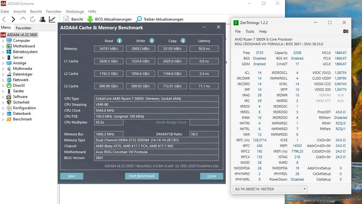

So hab jetzt nahezu alle Tipps umgesetzt, einen kleinen Tick ist es noch besser geworden.
Aber geht noch mehr, mir würde es um die Latenz gehen, vielleicht tras noch auf 28 probieren?

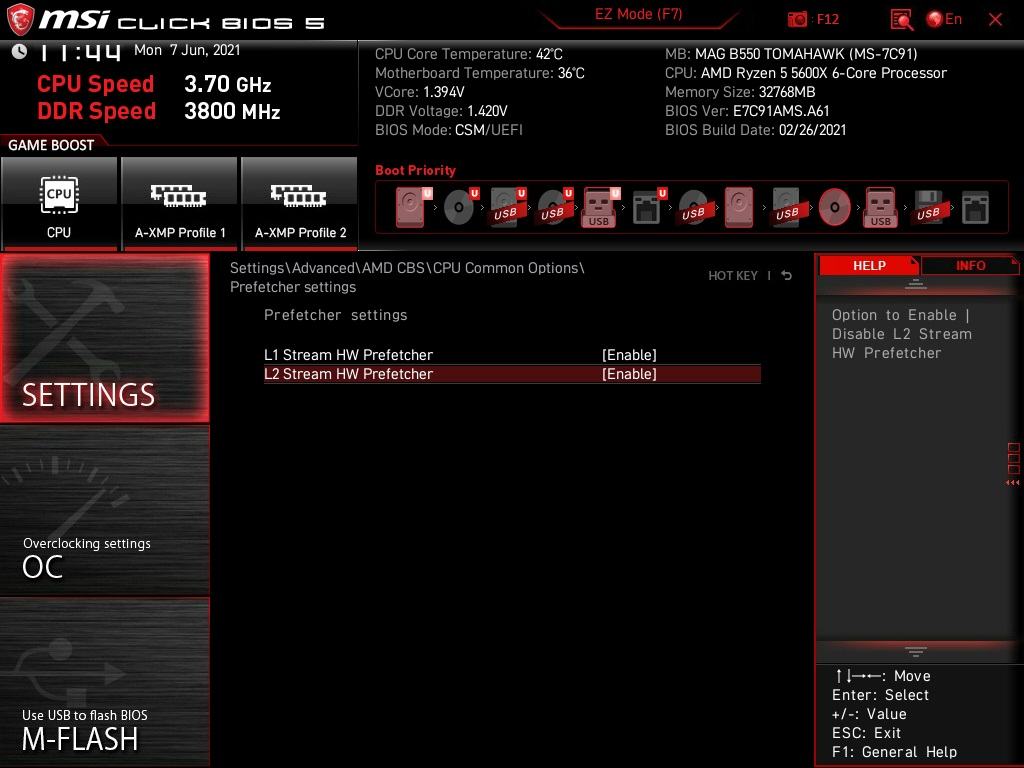

Für die bessere Latenz reicht es aus nur L2 Prefetcher zu deaktivieren, L1 kann aktiviert bleiben.
Bitte wo ist die Einstellung im Bios zu finden?

Prefetcher sind im AMD CBS -> CPU Common Options -> Prefetcher... Bei MSI nur mitm Mod BIOS, bei Gigabyte immer da, bei ASUS und Asrock weiß ichs nicht.

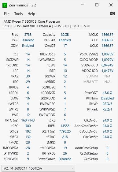

@all

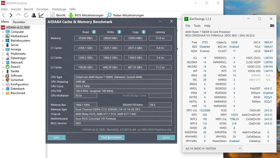

So all in, trfc nochmal auf 240 reduziert, sonst alles wie empfohlen, tras hab ich mal auf 28 gelassen, weil soweit alles stabil läuft, oder sollte man auf 42 hoch wegen besseren Transferwerten?
Kann ich für ein 3733er cl14 Setting jetzt damit zu frieden sein?
