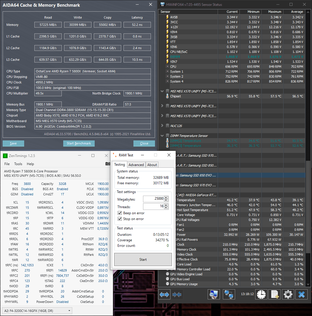

Für 3800 C14 brauch ich zu viel Saft, RAM ist nicht aktiv gekühlt. Hab mich dann über 3800 C15 GDM OFF 2T bis GDM OFF 1T hochgearbeitet.
Im Endeffekt bringt es jetzt nicht wahnsinnig viel. Im Vergleich zu 3800 C16 GDM on hab ich ca 600MB/s mehr Bandbreite und die Latenz ist 2,5 bis 3ns gefallen. Aufwand nicht wert #Hobby
Das ist doch ein Top-Setting. Einzige was ich noch prüfen würde, wäre, ob tRDWR auch mit 9 o. 10 läuft. Also ick finds jut :> (y)
hab ich... geht nicht unter 11 zumindest nich in Kombination mit den ganzen anderen Timings

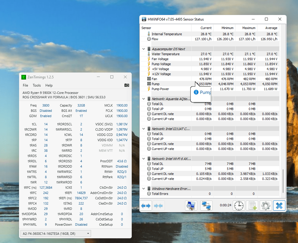

Hi, teste gerade einen 5900x mit fclk 1900/3800
So ganz stabil wirkt es doch noch nicht, könnt ihr mir bitte sagen mit welchen Werten/Spannungen ich versuchen kann die Stabilität noch zu erhöhen?
VDDP runter und Widerstände anpassen
