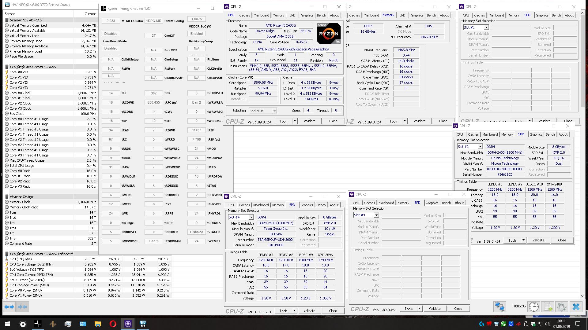

RTC1.05 ist bekannt für solche Auslesefehler. Ich hätte es jetzt auch 10 mal neustarten können bis er endlich DR anzeigt. Deswegen auch die CPUz Tabs.

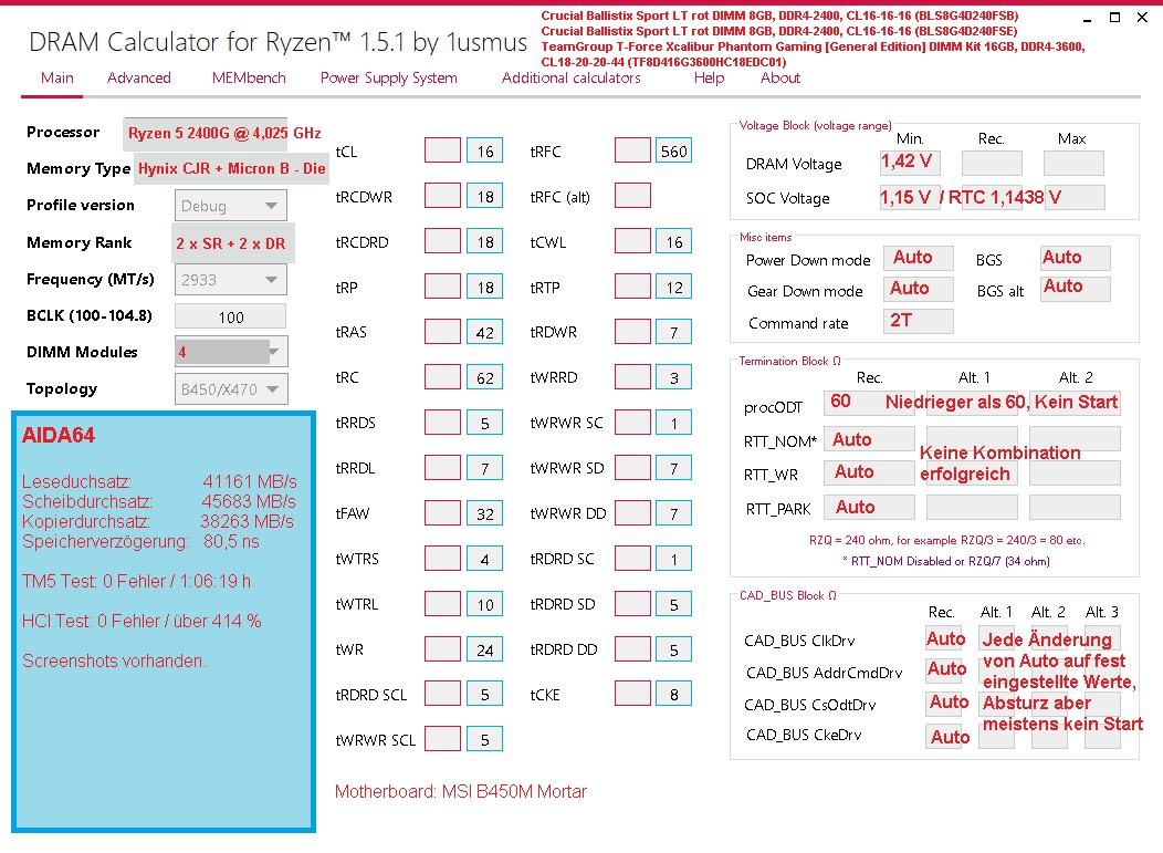

Hier mal vom 2933 MHz Versuch ein Bild mit den wichtigsten Daten. Egal welche Einstellungen ich vorgenommen habe, bei den Misc items, Termination Block und CAD_BUS Block, haben meistens keinen Start zugelassen oder aber beim Windows Start sofort einen Absturz verursacht.
Die einzige Einstellung die funktioniert ist procODT 60, niedriger kein Start und höher sofortiger Absturz beim Windows Start.
