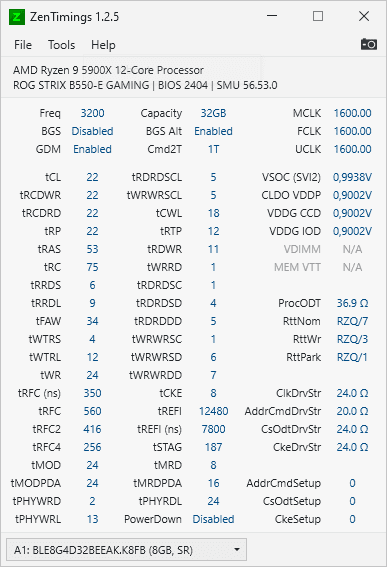

Selbst die Settings hier ballern mir in Testmem5 bereits nach ein paar Sekunden die ersten Error rein
VSoc mal 1,1V und ProcODT eine Stufe höher stellen.
Bin jetzt schrittweise mit VSOC bis auf 1,15V hoch und ProcODT ebenfall schrittweise 2 Stufen hoch. Bringt nix. Testmem5 ballert nach wie vor bereits nach 5sec die ersten Fehler... Habe jetzt einfach mal alles auf AUTO gestellt. Spannungen und Timings.. Das läuft jetzt aktuell bereits mal 5min in Testmem5 ohne Fehler, kann aber bei den schrottigen Timings nicht die Lösung sein... Bin etwas ratlos

Ich habe tWRRD im Verdacht. Probiere mal die Kombo tRDWR 10 / tWRRD 4.

tRDWR 10 / tWRRD 4 anpassen bringt leider auch nix.. Auch hier wieder nach 5sec erste Errors.
