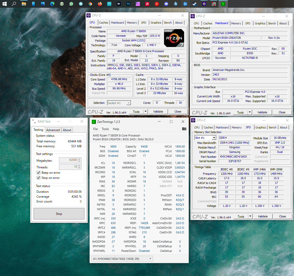

Ich bin derzeit bei DDR4-3600 und IF 1:1. Da ich ein B550Board habe, samt vier 16-GB-Riegel, denke ich, es ist sinnvoller mit den Timings runter zu kommen als mit dem Takt gen DDR4-3800 1:1, oder?
EDIT:

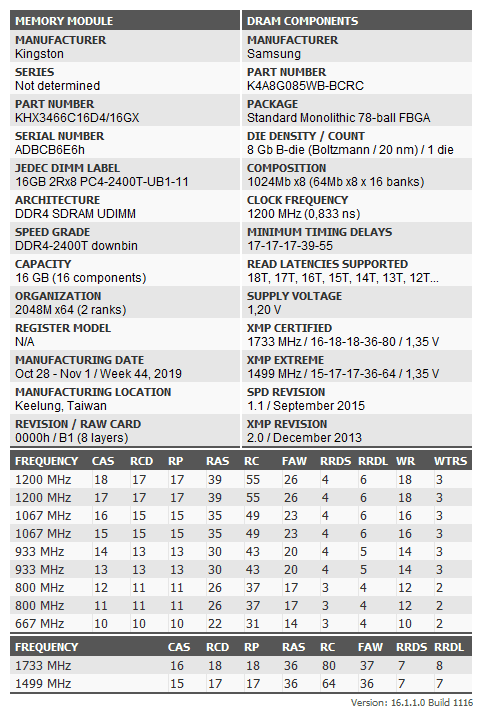

Die ICs sind Samsung B-Die und laufen mit 1,4V im UEFI. Keine Ahnung warum ZenTimings das nicht auslesen kann.
DDR4: Kingston
Kingston HyperX DDR4-3466 RGBKHX3466C16D44x 16GB DDR4-3466 16-18-18-36-80 1.35DSWeek44 2019Samung 8GBit B-Dieschwarz1patrock84

als erstes Danke für diesen Thread.
EDIT:

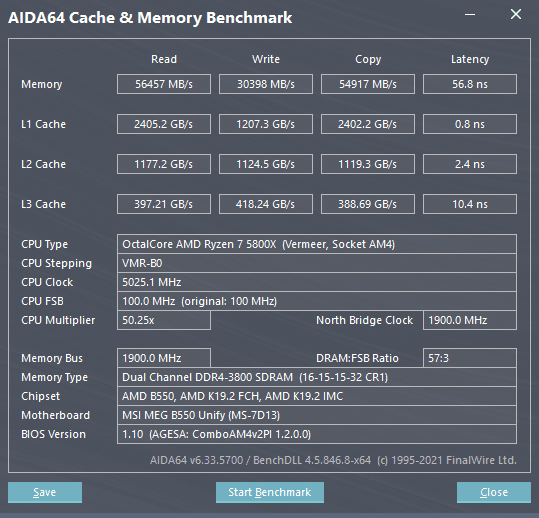

IF von 1900 bootete nicht, weswegen ich nun Versuche die Timings mit DDR4-3600 besser hinzubekommen. Aktuell 16-16-16-16-32-48.
Wenn du dir in der B-Die Liste die Screenshots anguckst für Kingston mit deinen XMP Timings kommt genau der gleiche Taiphoon screen shot, den auch du gepostet hast.
3466Mhz 16-18-18-36-80 spricht ebenfalls nicht für B-Die. Und bei 3600Mhz kannst du bei B-Die die tRFC bis auf 252 runtergehen. Hab allerdings keine Ahnung, was da nun für ICs verbaut sind.
Irgendetwas unklar an der Liste?
Das ist zwar kein S8B exklusives Modell, aber wenn die Module
a) Samsung als DRAM Manufacturer im SPD haben und
b) problemlos 3600 16-16-16 machen,
dann gibt es keinen Grund an der Revision der Chips zu zweifeln.
@patrock84 Wenn 3800 1:1 partout nicht laufen wollen, geh runter auf 3733 1:1. Die Subtimings kannst du fast durch die Bank noch deutlich anziehen. Das bringt letztendlich mehr als mit der Brechstange (Spannung) die Haupttimings zu drücken.
3200-16-18-18 oder 3466-16-18-18 muss nicht zwangsläufig ein Indikator sein. Macht Corsair ja schon immer bei ihren Bins. Nur hat Kingston eben keine Nummern drauf. Vermute aber trotzdem die kannst du nicht im Ansatz so scharf fahren, wie Trident Z oder Corsair.
3600-16-16-16 deutet aber schon sehr auf B-Die hin, weil C-Die würde das nicht machen. Aber tRFC mal weiter senken wäre etwas. Ggf aber ein "schlechter" B-Die Bin.
@ patrock84
Wenn 4x16 GB Riegel mit 3600@16-16-16-32-48 stabil laufen, ist dass schon mal ein sehr gutes Ergebnis.
Jetzt noch versuchen Trfc unter 300 zu bringen, und du kannst echt zufrieden sein :wink:

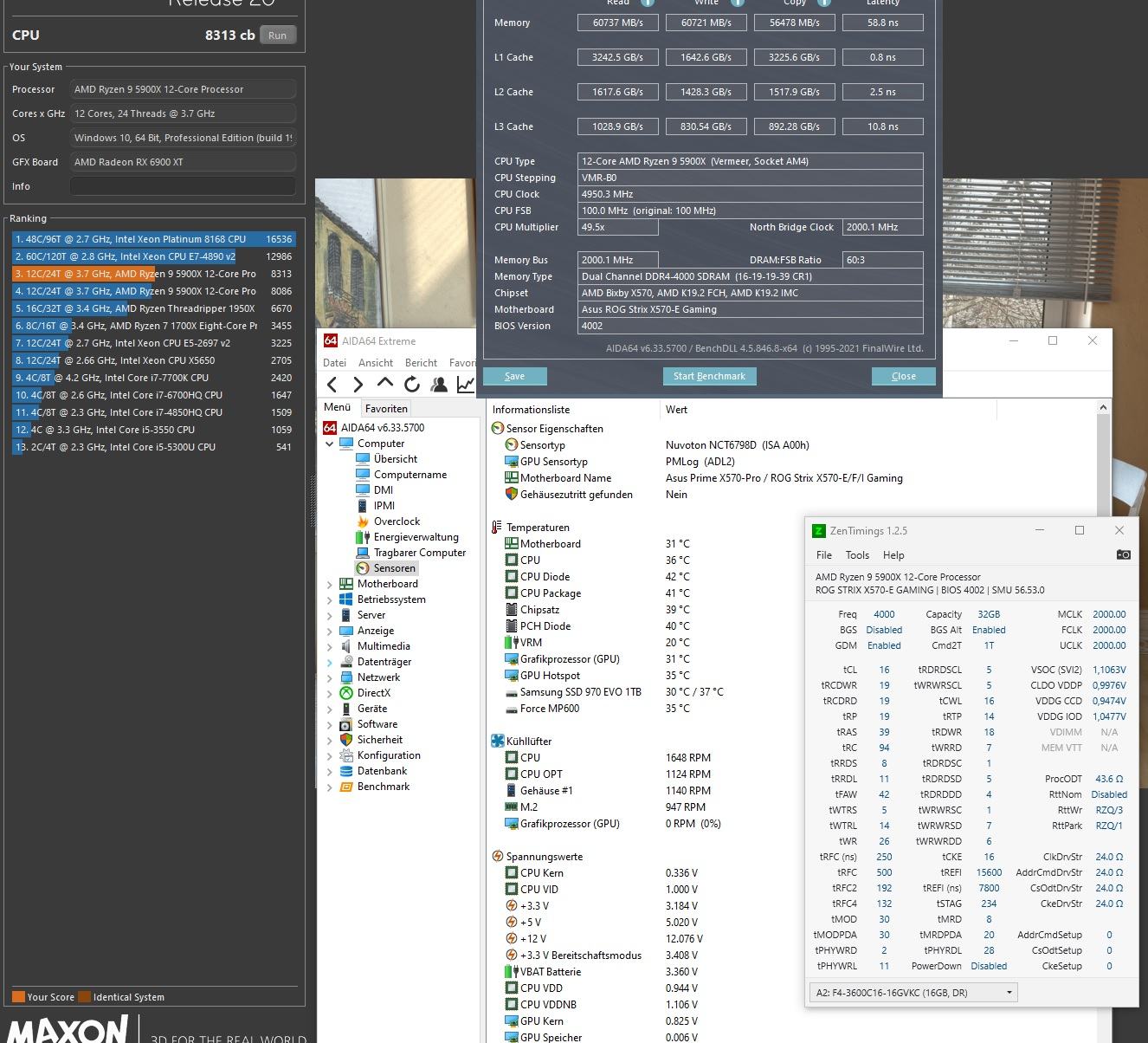

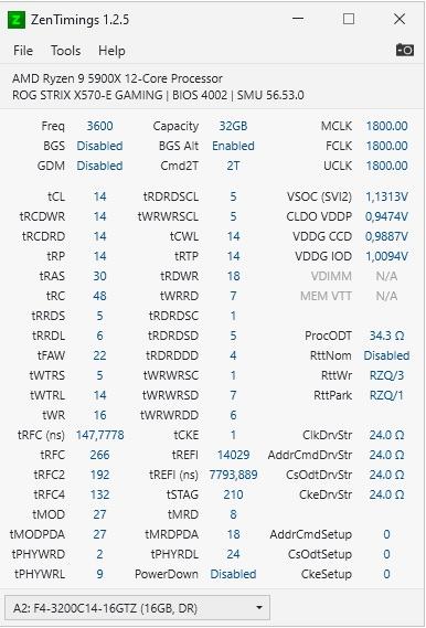

hab die 2-3 Tage selbst bei 3800/1900IF cl 14 laufen, dann werden die instabil. Das ist mir jetzt zum 2. mal passiert und hab Bios rumgeflasht- dann ging es wieder und crashen dann nach 2-3 Tagen.
warum die das nicht von Anfang an machen (?) versteh ich nicht. Selbst default (3200/cl 14) geht dann nicht mehr. Irgendwie mach das Asus die Samsung nicht, obwohl die in der QVL Liste drin sind.
Witzigerweise stecken die cl 14 jetzt im Asus x470 mit 3400G und laufen auch mit cl1 - was auf dem X570-E Delux nicht wollte.
Hatte noch einen Satz Hynix rumliegen ( 3600 GVKC cl 16 )
Und die gehen grade echt ab. Die Booten bei um 1,39Volt - einzige was ich jetzt noch justiert hab die Soc und trfc + ras + trc und testweise auf 1,425Volt.

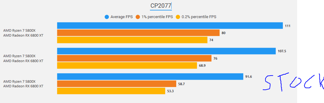

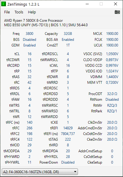

Bin gerade noch am Curve Optimizer "testen"
Hab bei 6 Kernen -18 und bei 2 Kernen -15 bei +200MHz stabil gehabt, wenn ich jetzt mit den selben RAM Settings wie unten angefügt bei den 6 Kernen -15 und bei den 2 -12 bei +200MHz gebe, bekomme ich nur so als Beispiel in CP2077 mehr FPS im komplett selben Testablauf
Anscheinend wurden bei dem -18 / -15 er Setting Leerzyklen gesetzt ( im HWInfo hab ich dass nicht gesehen )
