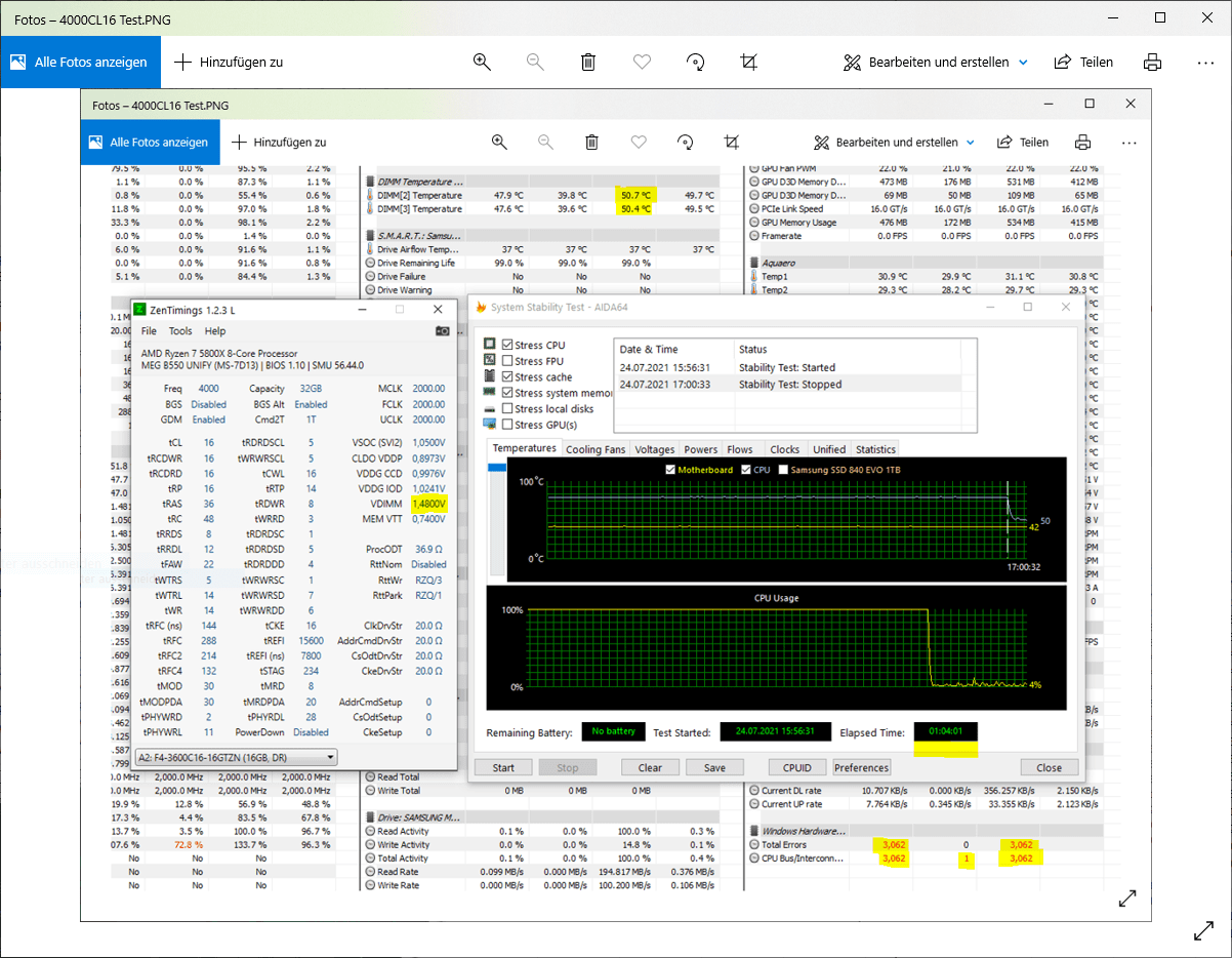

Bin gerade ein bisschen am Testen mit 2000 1/1 und 4000MHz Ram, ist so mal 1 Stunde AIDA Stresstest gelaufen
Kann auch probieren wie dass mit GDM off und 1T aussieht, bezweifle aber dass das bei 1,48Vdimm funktioniert
zieh die VSOC noch mit hoch. Dadurch werden es wahrscheinlich schon mal weniger WHEAs...

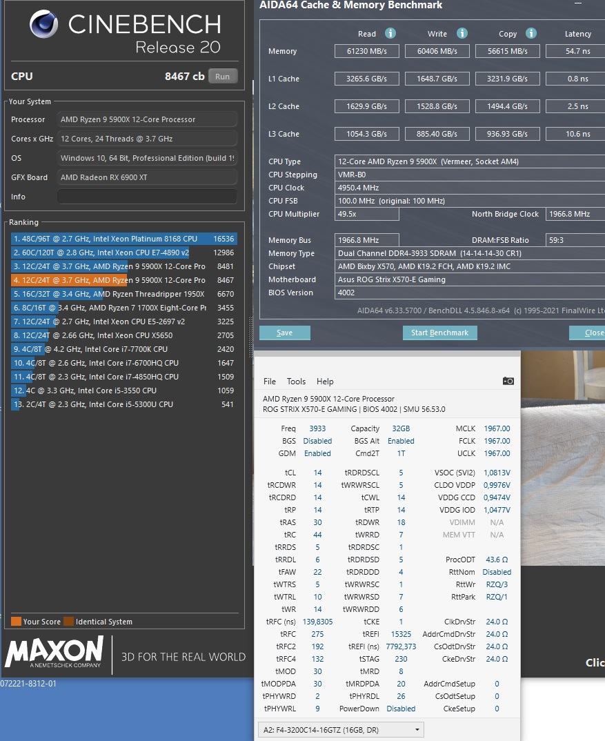

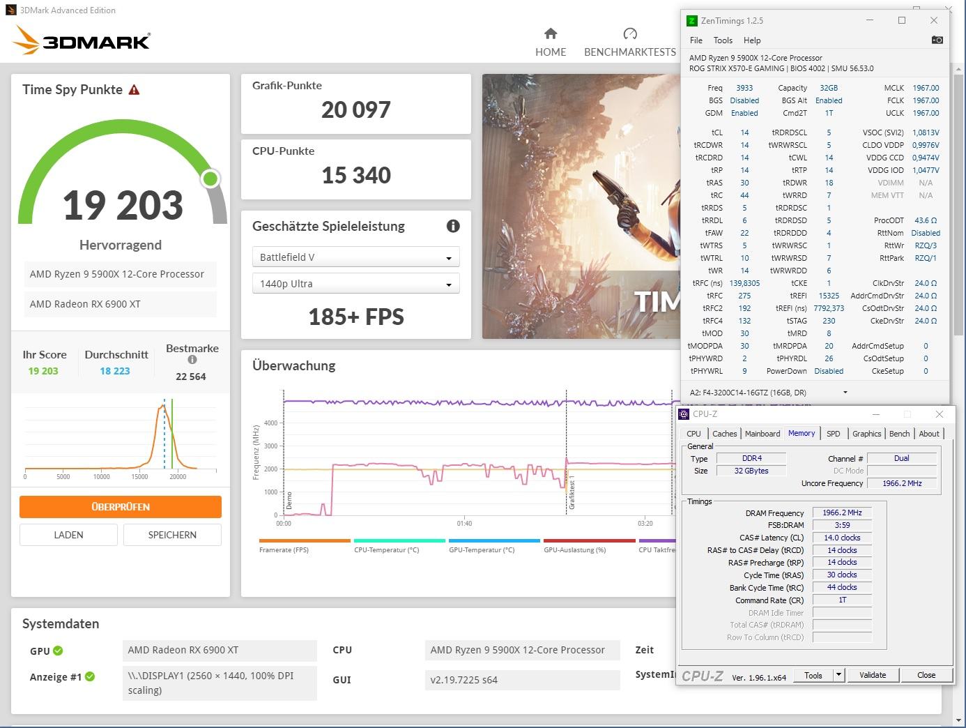

Lass mal länger laufen. Bei 50 Grad wirst du später wahrscheinlich Fehler bekommen.
Hast Recht; ab 51 Grad bekomme ich Fehler deswegen will ich auch nicht über 1,48VDimm dann bin ich immer knapp darunter ohne die Lüfter im Gehäuse mehr aufdrehen zu lassen 8-)
