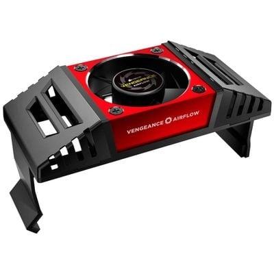

Wenn man Platz hat könnte man ja über einen Ram-Kühler nachdenken... Hab eine AIO an der CPU von dem her hätte ich Platz für sowas... Ob die leise sind ist eine andere Frage...
Lauter Spielkram der wesentlich schlechter kühlt als ein 120&140mm Lüfter.
Hab noch den ganz alten, mit etzwas fummeln geht der auch auf neuen RAM aber lohnt nicht.

Ich hatte den Vengeance Kühler mal da und der war nicht leise hinzubekommen, also nicht angenehm.
Mit passender Steuerung/ Widerständen schon aber dennoch unschön undd ann auch ineffizient.

Ich hab ihn auf die minimale Drehzahl gestellt und es war nicht sehr angenehm...
Der 80mm Be Quiet Lüfter war deutlich besser.

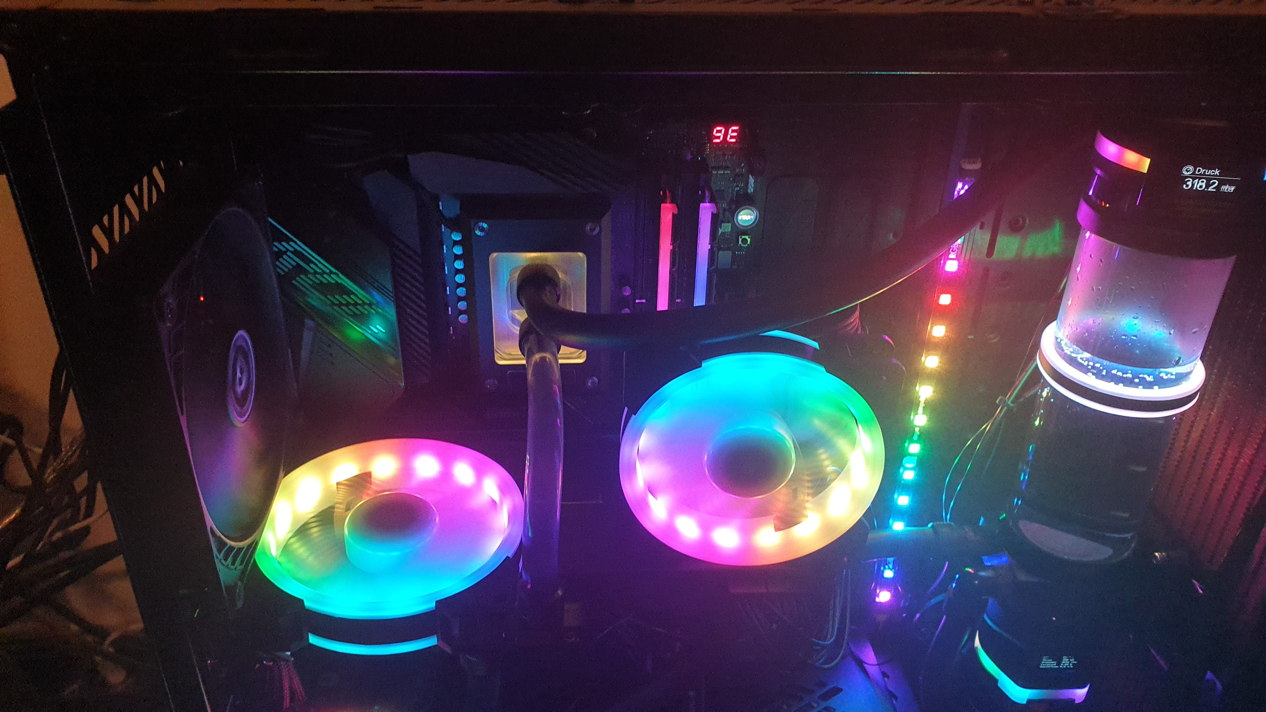

Das wird bei mir schwierig. Sollte ich doch mal über eine Custom-Wakü nachdenken um etwas mehr Platz zu verschaffen... @Ralle86 ist das das Dynamic O11 XL oder das Normale?

Das ist das XL. Die Halterung hat mir übrigens ein User hier im Forum mit einem 3D Drucker gemacht, die war speziell für den Heatkiller 4 pro, ich hab die für Intel und AMD hier 😁

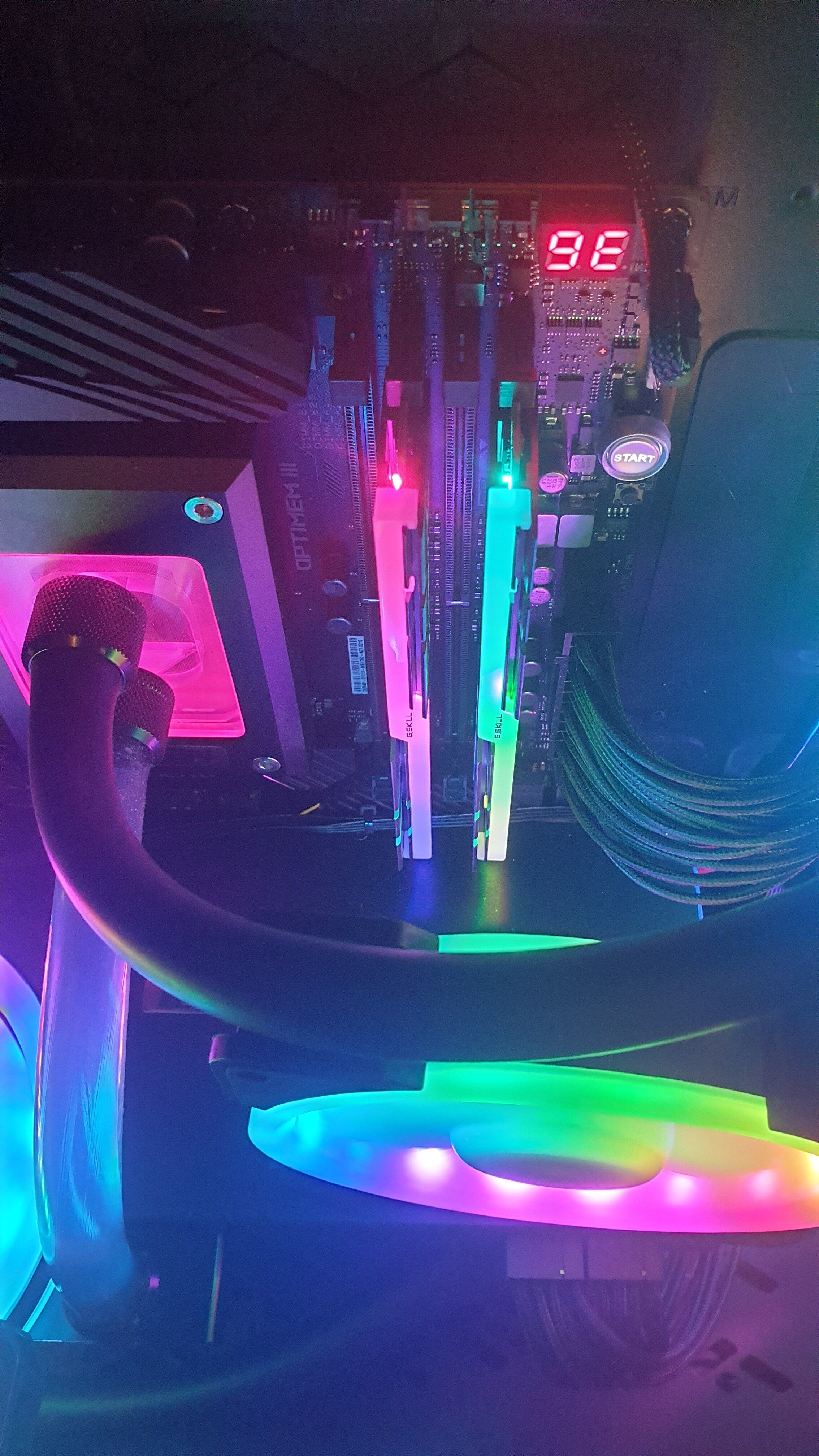

Habe seit dem neuen Bios und Ram OC aufm Dark Hero auch den doofen 9E Error.

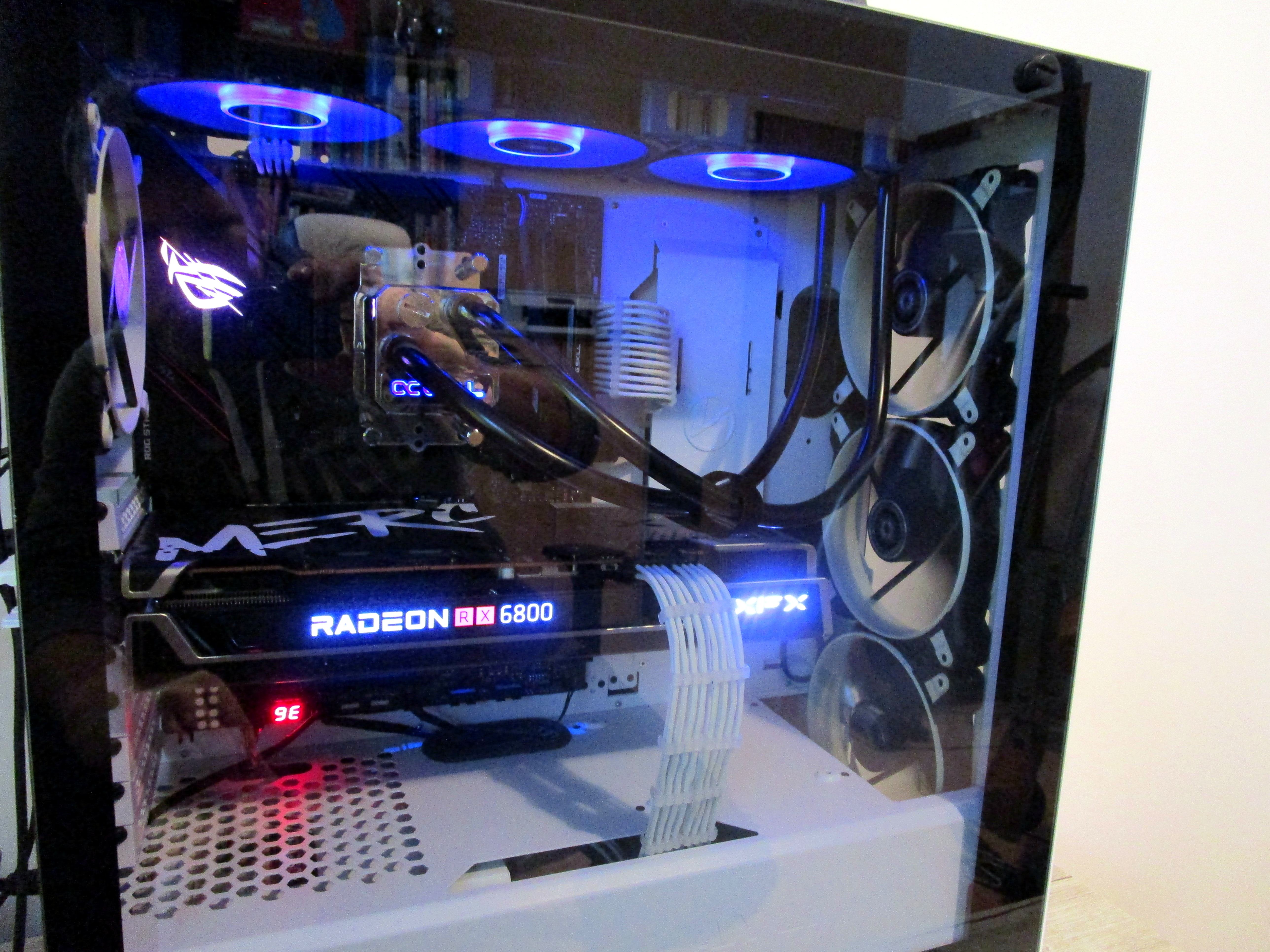

Das Glas spielgelt ziemlich aber auf der GPU Backplate und hinterm Schlauch müsste das doch passen.

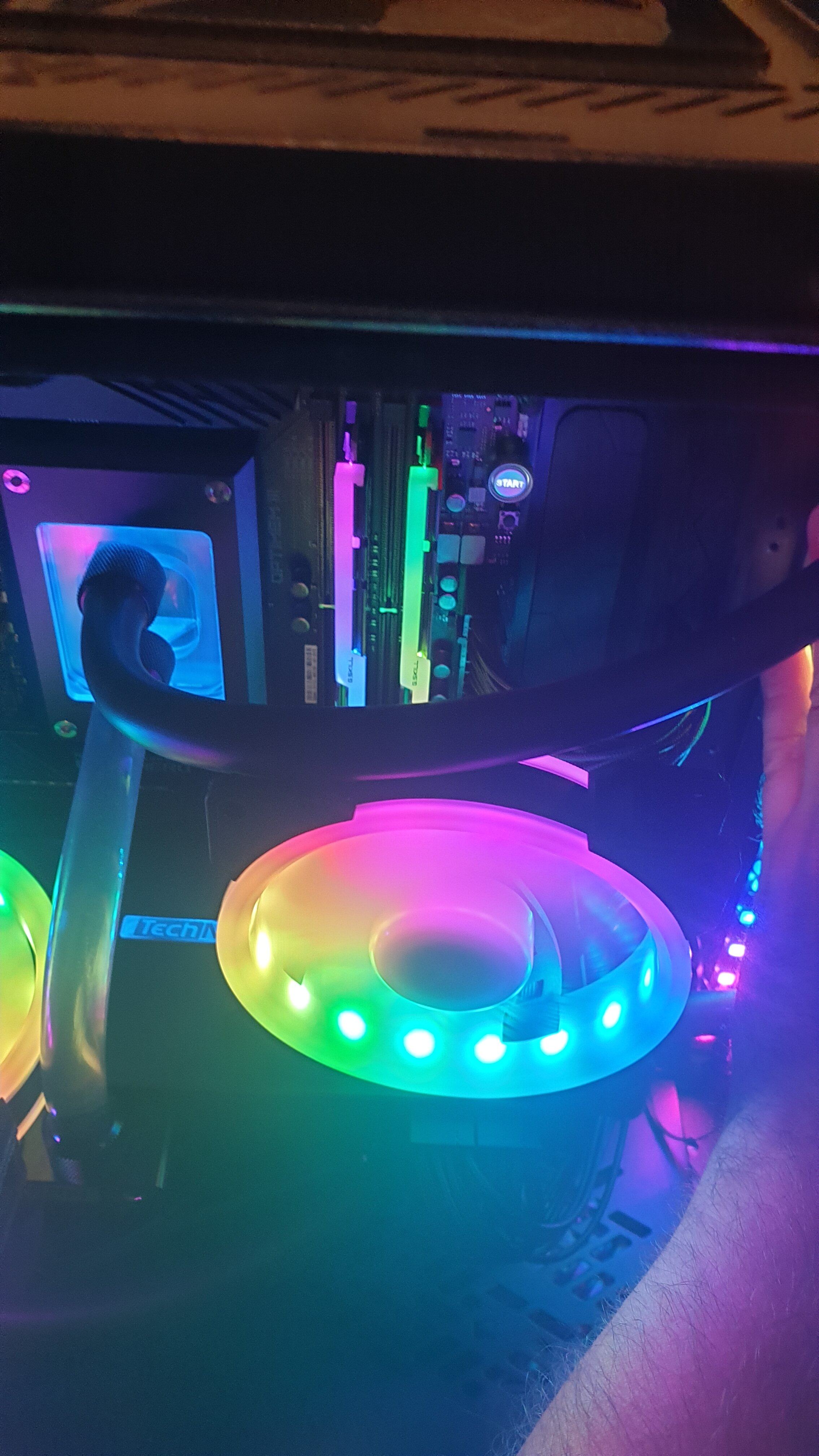

Habe bei mir aktuell 2 irgendwann mal kostenlos im Konvolut erhaltene RGB Lüfter mit drauf.
laufen auf 40% so dass ich die lautlos betreiben kann, k.A. wie die rpm aussehen aber sind allein beim Ram 18 Grad weniger und VRM ganze 4 Grad.
Unter Vollbesatz wohl etwas weniger.
Das täuscht. 120er keine Chance. Da ragt die Pumpe zu weit raus. Die Kabel ebenfalls.
9E ist kein Error. Ich hab momentan das 2407 wieder drauf. Läuft besser bilde ich mir ein. 9E bedeutet das TPM aktiv ist, glaub hat was mit Win11 zu tun. Bin aber noch bei Windows 10....
Ja stimmt neues Bios und TPM2.0 CPU seitig aktiviert. Stört mich irgendwie, Error im Kopf^^
Habe jetzt nochmal geschaut mit dem Lüfter vor dem RAM und der PCIe M.2 unter der GPU.
Spielen und nebenbei Stream laufen lassen+ etwas rendern als max Temp ~50 Grad vs. Lüfter an ~22+35 Grad (Gehäuse in beiden Fällen Top und Seitenteiloffen da ich morgen weiter umbaue).
Was ein Airflow/Lüfter für den RAM und einer für die M.2 so bewirken können, lediglich 2 x 120mm
Raumtemperatur liegt bei 18,2 Grad
