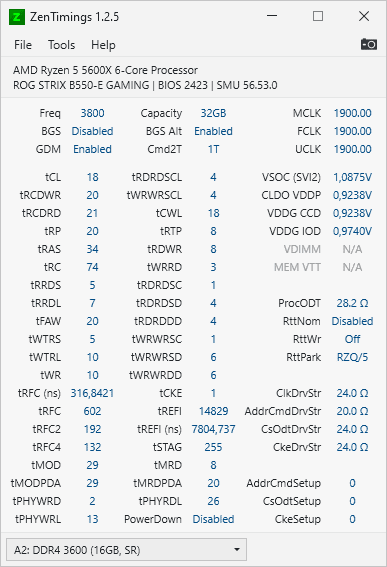

Für ein 5600 ?
Ja auch für nen 5600x. L3 Latenz ist noch etwas hoch und RAM sollte man doch auch noch unter 60ns kriegen. Kann natürlich auch an Hintergrundprogrammen liegen.
Das unter 54ns mit den Timings nichts werden sollte ja klar sein ;)
Ich würd da nochmal die Spannungen exakt ausloten: SoC/VDDP/VDDG
Latenz ist immer noch etwas daneben ;)

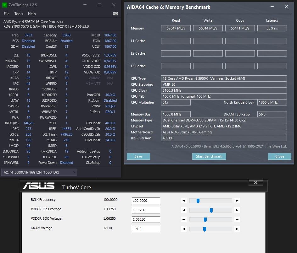

Denke, dass da einiges an Hintergrundprogrammen läuft, da es eben mein Daily Driver ist. Hab noch bissl Spannungen etc. eingestellt und bin jetzt unter gleichen Bedingungen ein Stück schneller. Außerdem nen Test unter Save Mode als "Best Case Scenario"
Save sieht doch schon in Ordnung aus (y)
Viel wird da dann wohl auch nicht mehr gehen ;)
tRC noch tiefer und tFAW 16 könnt ich mir noch vorstellen. Ich weiß auch nicht wirklich wie gut die mit Spannung skalieren, da sind andere Leute gefragt.

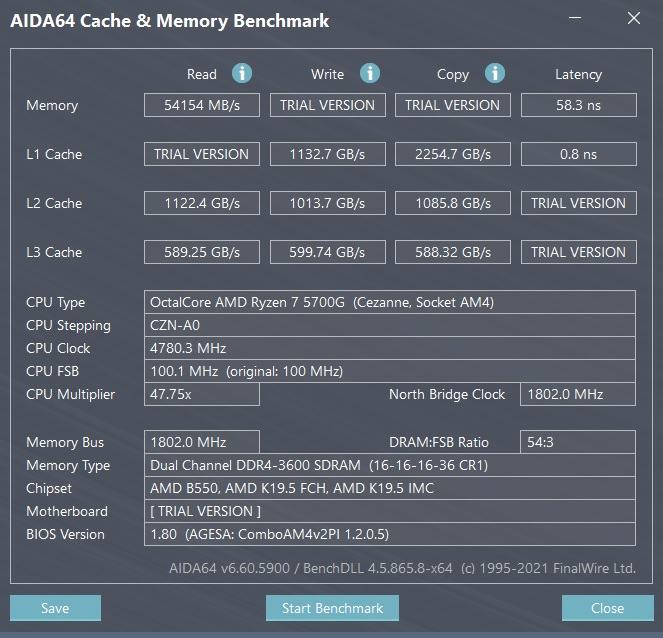

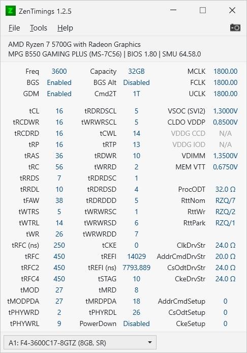

Nicht sonderlich optimierte S8B mit meinem 5700G, reicht mir aber erst mal aus, vielleicht probiere ich noch 1.900 MT/s aus, wenn mir mal langweilig ist.
VSoc ist so hoch, weil die iGP bei BOINC schuftet (mit 2,2 GHz).
Cezanne braucht generell höhere SoC, aber den nur mit IF1800 zu fahren grenzt an Blasphemie :hmm: erst recht mit S8B..
IF2100 Minimum, eher mehr :banana:
Ist aber ein schlechter Bin (3.600 mit 17-18-18-38 XMP) und es sind 4 Riegel.
Wenn das Wetter so schlecht wird wie angesagt, kann ich ja mal testen...
Zwei Riegel raus ;) was die im XMP Profil stehen haben sagt nix aus. Da hilft nur testen..

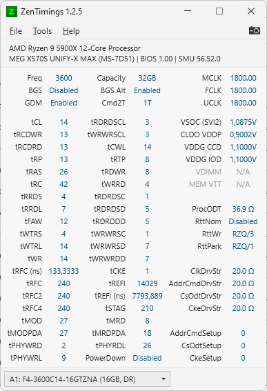

X570S Unify-X + G.Skill 3600 CL14
1.48V für den RAM.
3800Mhz will irgendwie nicht richtig, Karhu meldet ziemlich rasch einen Fehler, selbst 0.5V mehr bringen nichts.
1.48V für den RAM.
Es steht hier sicher schon 90x aber gerne immer wieder:
Die MHz die du erreichen kannst, liegen zu 99% an der CPU und nicht am Mainboard oder am RAM…
Deine CPU kann keine 3800Mhz. Fertig.

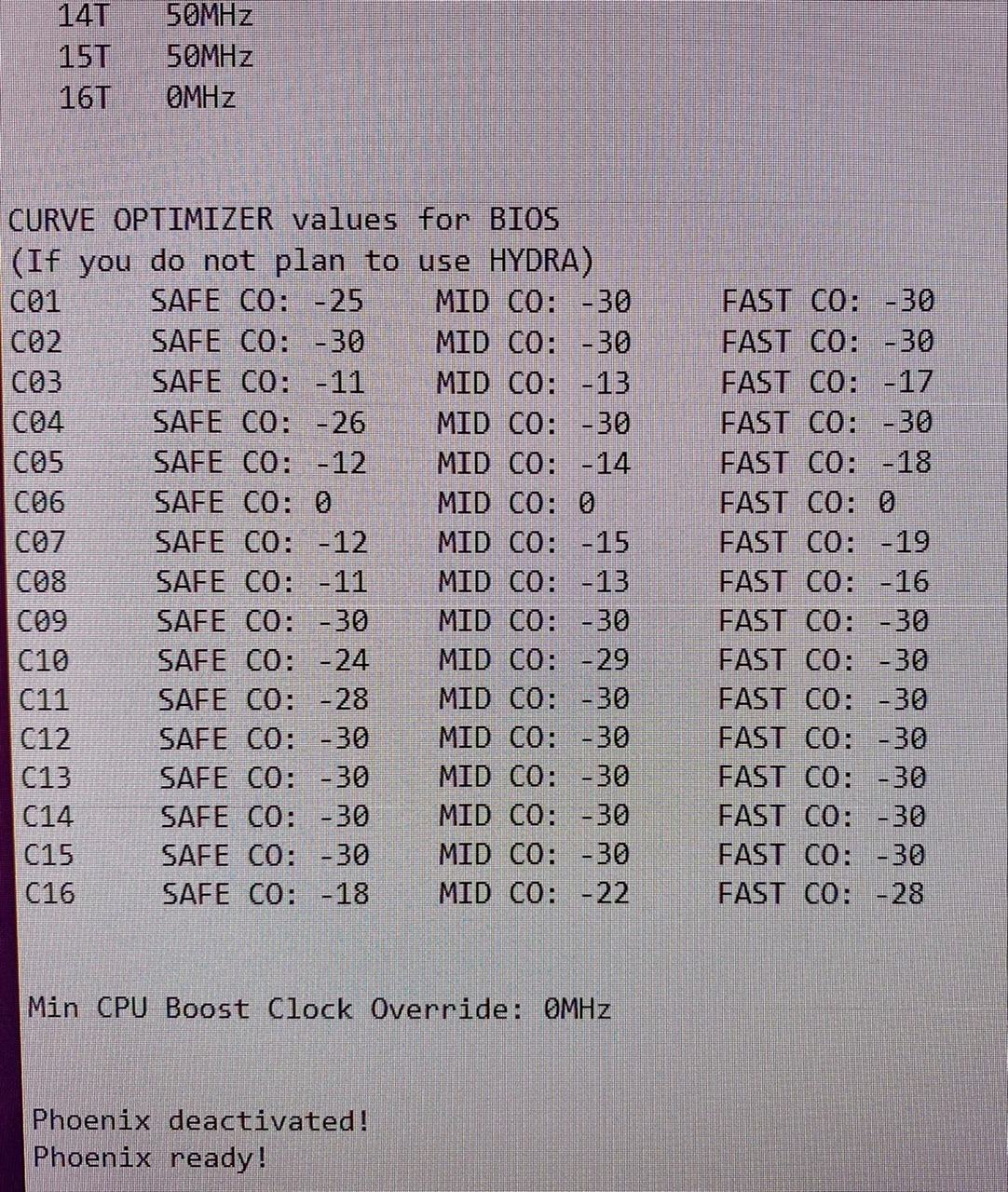

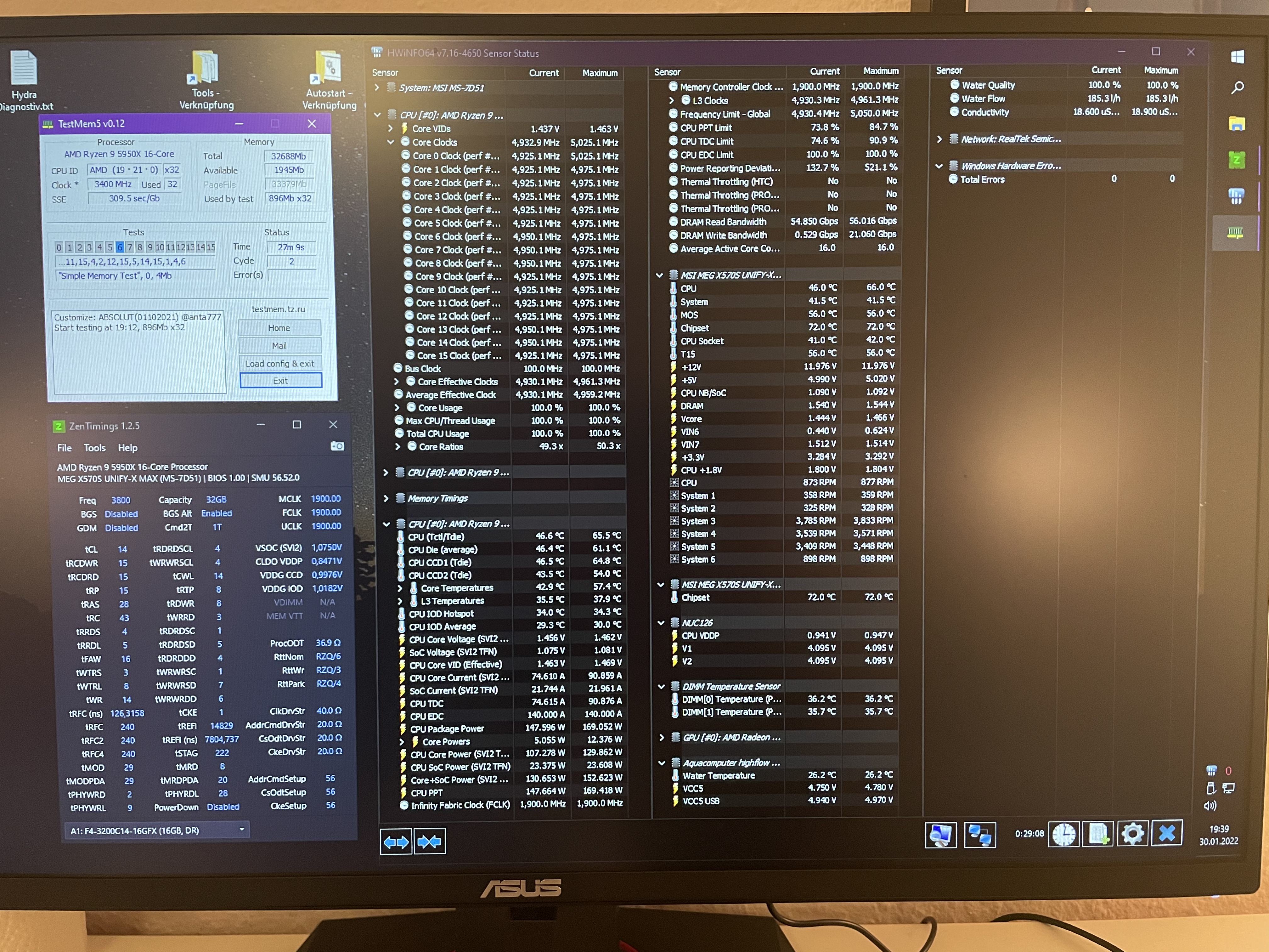

Also ich hab heute mein 5950x KW50/21 SUT eingebaut. 😉
Und was soll ich sagen, 1900/3800mhz laufen ohne Wheas und stabil. Danke mal wieder an @The Professor für deine Timings. 😍
Ich hab mit den Werten auch auch versucht 2000/4000mhz einzustellen, aber da startet der PC nicht mehr. Muss ich da was an den Timings ändern? Mehr Spannung (1.45v) hat auch nicht geholfen. 🧐

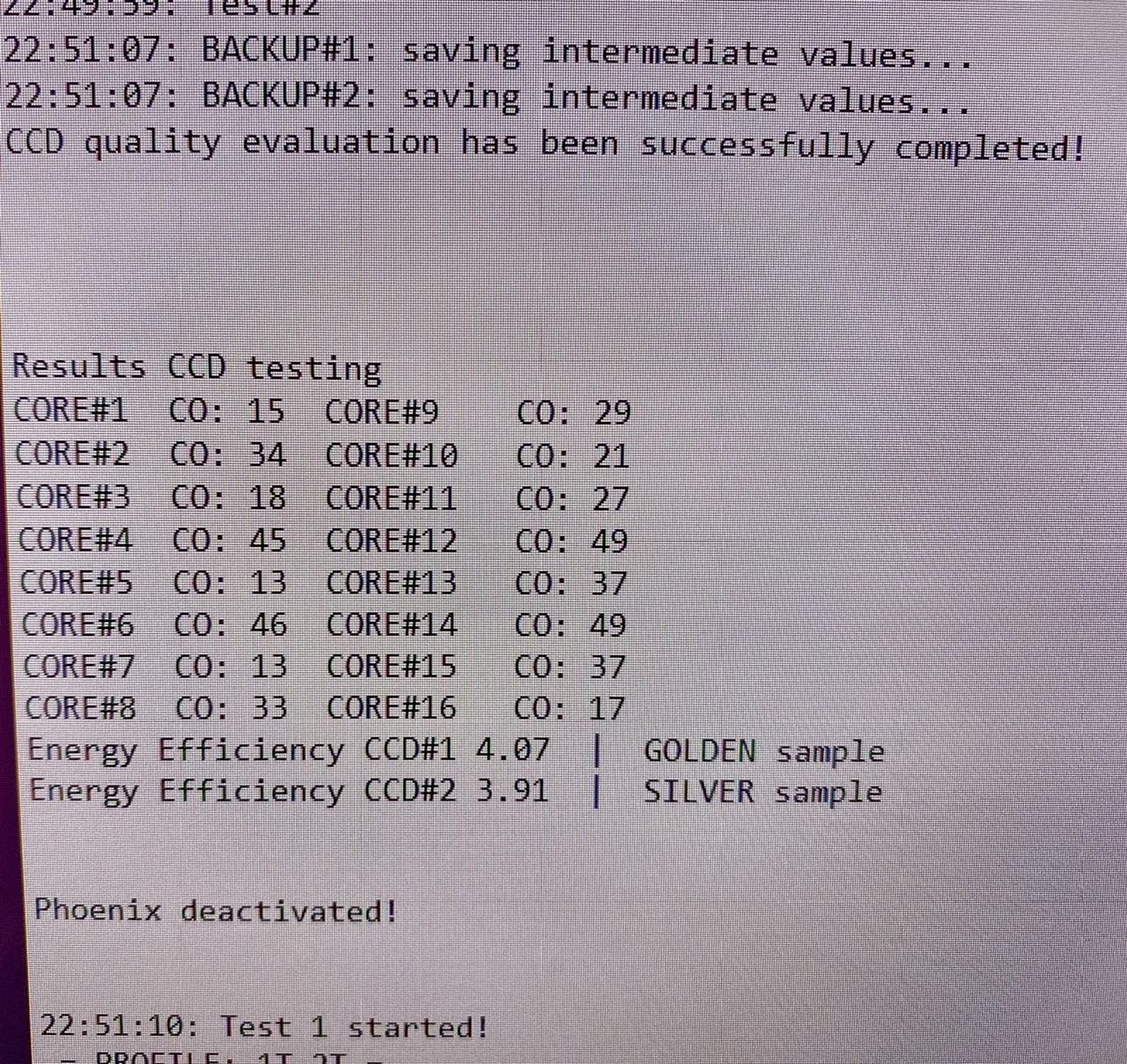

Hab dann mal darnach Project Hydra drüber laufen lassen und da kam folgendes Ergebnis. (Siehe Fotos) Was meint ihr okay oder eher schlecht. 🙈🤔
@Zaudi kannst ja mal gerne, wenn du Lust hasst, dein 5950x SUS mit Hydra Testen. Wäre ja mal ein geiler Vergleich. 😂

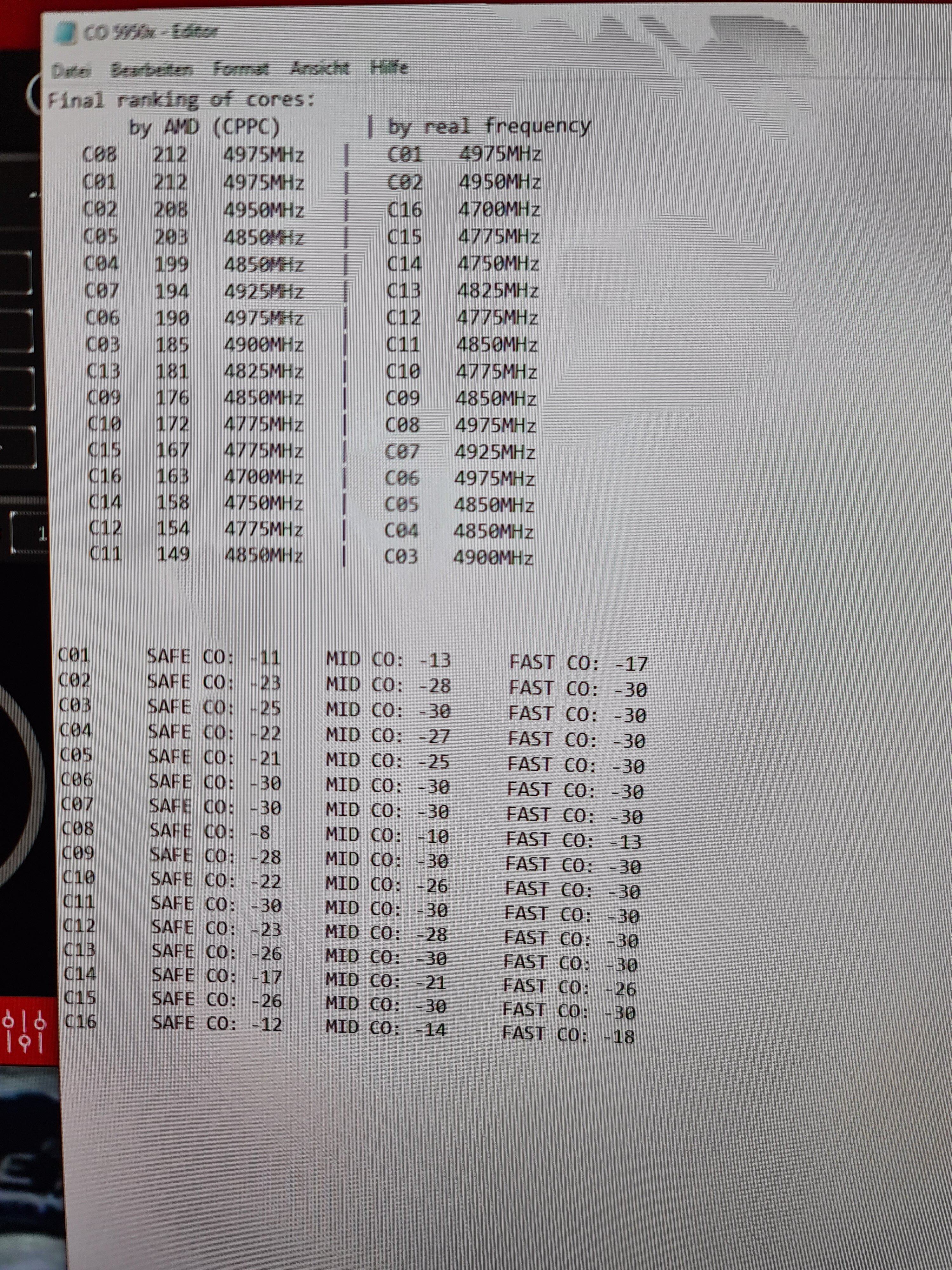

Auf was für einen Takt kommst du bei CB R23 mit deinen Einstellungen @scotti007x ?
Das auf dem Screenshot läuft bei mir mit den fast Werten ohne Probleme. Nur sind es nach einem BIOS Update ca. 100 MHz weniger als vorher, da muss ich nochmal ran.
Mit den CO Werten auf dem Bild sind es nach dem Update ca. 100 MHz weniger, aber auch die Spannung ist ca. 0,04-0,05V niedriger... Keine Ahnung was Msi da gemacht hat 😅
Hab gerade die Settings vom ASRock Board drin und neue CPU. CO Offset schon angewendet. Ist B0 Stepping. VSoc etc muss noch genauer eingestellt werden..
So erst mal finale Settings RAM Tuning. IF 1900 keine Chance startet nicht alles bis IF 2000 Wheas.
