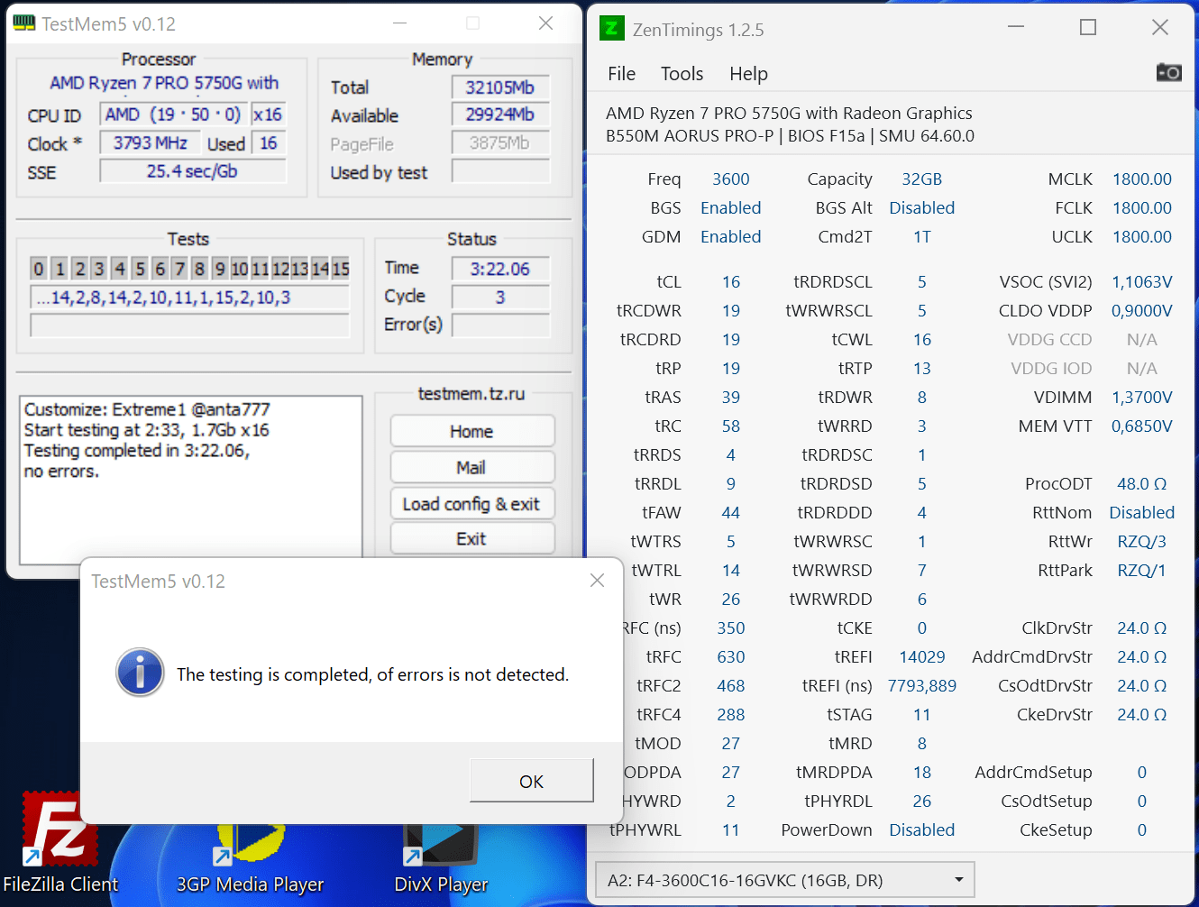

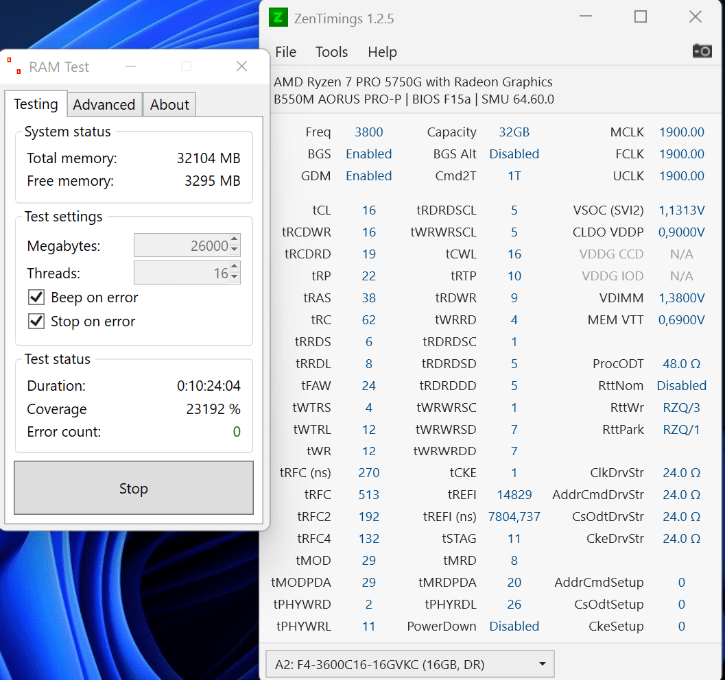

nachdem Memtest bei xmp Fehler gefunden hat, quer getauscht, VDDP und VDIMM angezogen und mal TM5 laufen lassen.
Entweder hab ich beim Ram einsetzen die Riegel vertauscht, oder karhu belastet die sticks stärker und macht doch Probleme mit der Temp.
Durch den positiven Test bin ich wieder motiviert und hab mal den guten alten Calculator rangelassen. Teste erstmal mit anta777 weiter.

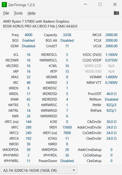

@Kammi
-> falls das hilft, zur Orientierung
(wobei ich damals auf dem "Pro" weniger Takt raus bekommen habe, als auf dem "AX")
@Kammi

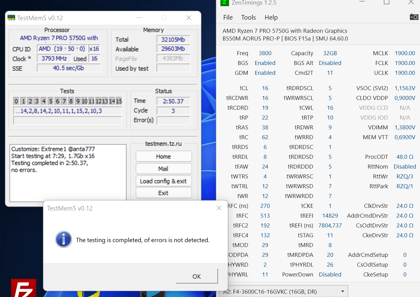

sind leider keine b-die, aber da ich jetzt rausgefunden habe das die VDDP-Erhöhung für die Stabilität gesorgt hat, werde ich sicher noch etwas testen.

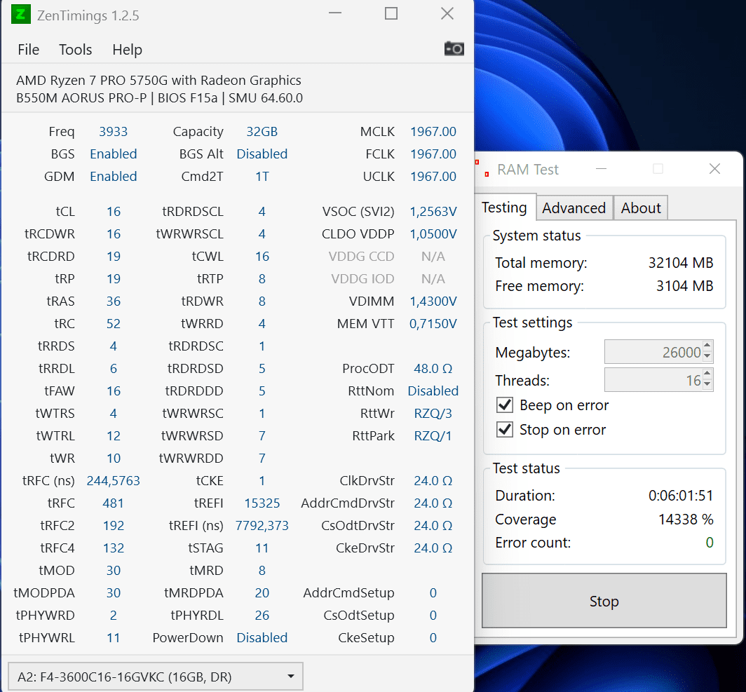

Ich hab nochmal komplett neu angefangen...für den Start hab ich die Werte aus dem DRAM Calculator mal genommen.
VDIMM = 1.40 Volt
SoC = 1.10 Volt
Welche Timings kann man jetzt noch optimieren?
tRP 20
tRAS 32/28
tRC 52/ 48
tRFCns 255/250
Das sind Nanosekunden, nicht der Wert. Da bist du ja bereits bei 260ns
250 ns = 475 tRFC da schmierte mir mal der PC mit BS ab im anta777...werde mal probieren...ansonsten tRFC 484
Wenn es so stabil läuft, würde ich s mal drei bis vier Wochen im Alltag testen.
Mit dem Ergebnis solltest zufrieden sein.

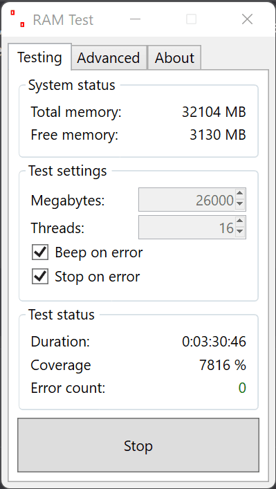

Mit tRP 20 tRAS 32 tRC 52 tRFCns 255 bekam ich 2 Errors nach 1 Stunde Test.
So damit lief er jetzt durch...

Hatte mit diesem Setting ebenfalls einen stabilen Karhu-Lauf, mit 4000 hab ich bisher keinen synchronen Start hinbekommen.
werde auch nochmal schauen ob ich trc & trfc noch etwas schärfer bekomme, sonst bis ich schon zufrieden.

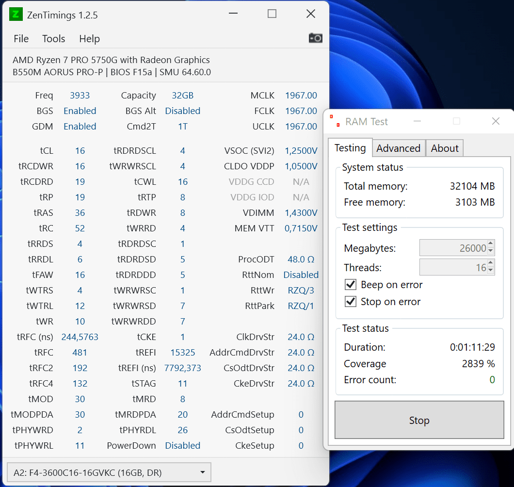

bei geringerem trfc gibts schnell Fehler, ich lass mal laufenAnhang anzeigen 740354
Dann häng dich da nicht weiter auf. Zwischen 245 und 260ns wirst du letztendlich keinen Unterschied spüren.
viel ging auch nicht mehr, ich bin jetzt zufrieden, die VSOC konnte ich noch etwas senken, habe aber nicht nochmals gegengetestet.
letzter Durchlauf

Theoretisch solltest du mit Soc eh noch viel weiter runter können. Mal 1.15V probiert?
Woah krass, SOC 1,25V - ich werd mit meinen 1,15V ja schon mehr als schief angesehen.
Denke auch, dass da weniger gehen würde.
Ja, die hab ich bereits auf 1,1V gesenkt

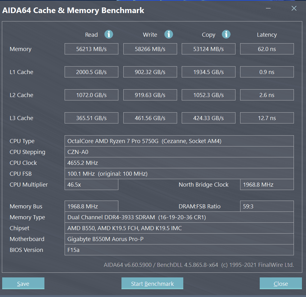

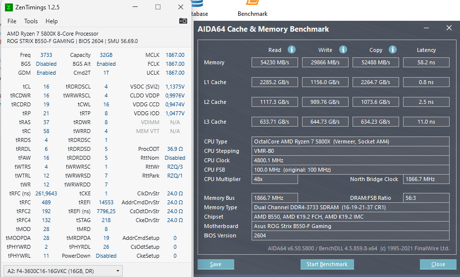

Über 3600 zu gehen hatte nie funktioniert. Jetzt habe ich irgendwo von hier nochmal ein Setting kopiert und auf einmal hat es geklappt. Danke dafür! Ist ein CJR Die und läuft schön auf 3733. Nun die Frage:
Meine L3 Cache Werte schwanken sehr stark. z.B. L3 Write liegt zwischen 250GB/s und 650 GB/s wenn ichs 10x laufen lasse. Auch die L3 Latenz kann 1-2ns höher sein (Bild stellt den Bestcase dar) Ist das normal? Habe gelesen, dass eine höhere vSoc helfen kann, aber egal ob 1.1 oder 1.15, das Problem bleibt zeimlich gleich.
EDIT: Ist Windows 11, liegt es daran?
Alle Win11 Updates installiert?
Bench mal mit Windows im abgesicherten Modus, da wird weniger Schrott geladen der negive Einflüsse hat.

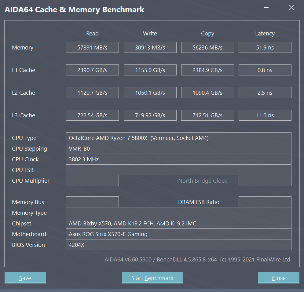

Sieht bei mir dann so aus:
Ich habe ebenfalls Win11 drauf.
