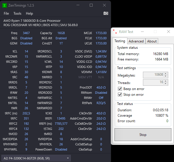

@Reous

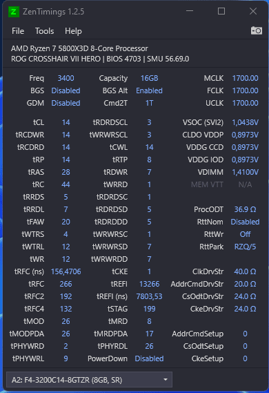

Danke für den Tipp mit ClkDrvStr! Mit 40 Ohm läuft 3466MHz :)
Ich erhöhe jetzt mal in kleinen Schritten bis 3600/3800 MHz bevor ich die Timings anpasse.
Hier 2 ZenTiming Screenhots vorher mit meinen stabilen 3400MHz und nachher mit 3466MHz:

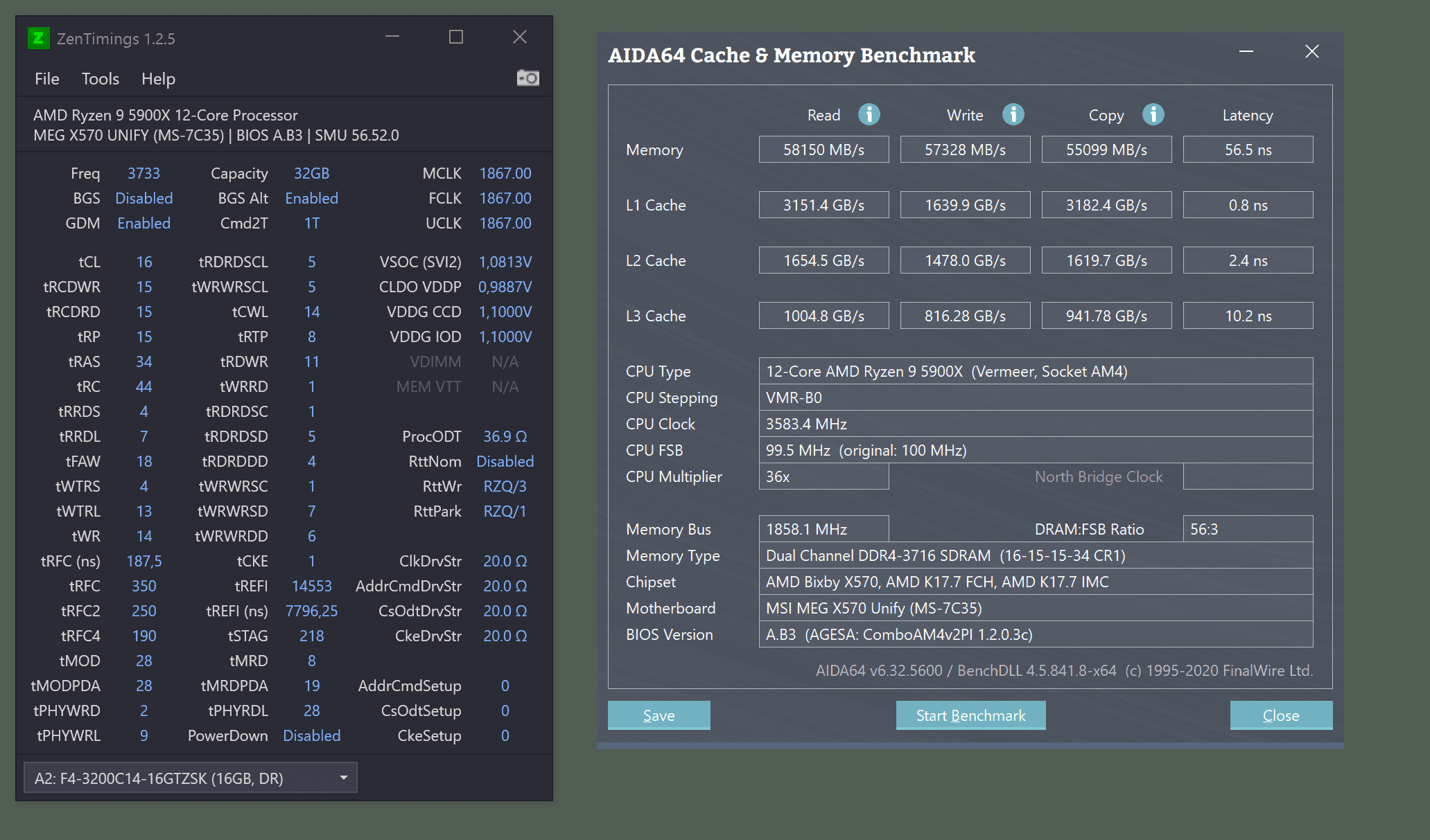

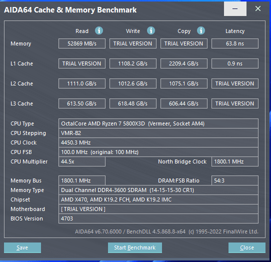

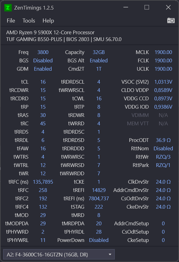

@Kammi hättest du noch einen Zentimings Screen? Das Bastelkind in mir ist neugierig :)
klar, zum bench oben?
Stable @ 1.45V

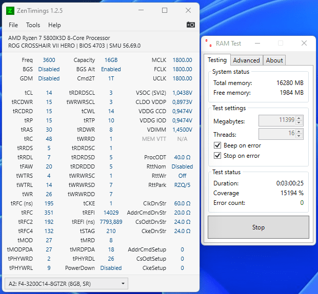

Hi Leute,
ich hab es nun geschafft (danke @Reous ) meinen RAM mit 3600MHz laufen zu lassen :)
Eine Sache finde ich aber seltsam... heute morgen nach Kaltstart habe ich direkt Karhu laufen lassen. Der hat dann bei 2194% einen Fehler gehabt. Das fand ich aber seltsam, da es gestern Abend über 10000% ging.
Dann habe ich Karhu neu laufen gelassen, ohne Fehler bis 20000%. Neugestartet, nochmal Karhu. Ohne Fehler bis 15000%.
Daher denke ich das es stabil ist. Nur warum der Fehler heute morgen? Kann mir das jemand erklären?
Ich hab auch mal 3666MHz kurz getestet, aber da kommt direkt bei 61% ein Fehler. Denke ich bleibe daher bei 3600MHz mit GDM off und versuche noch etwas die Timings zu straffen.
Hört sich nach typischen Warm/Kalt Verhalten an. Im schlimmsten Fall wird dein Setup also nach einem längeren Stillstand instabil sein, bis dein RAM/CPU "warm gelaufen" ist. Je nachdem könnte es schon reichen GDM on zu schalten. Der Mehrwert von GDM off hält sich eh in Grenzen aber das ist natürlich jedem selbst überlassen.

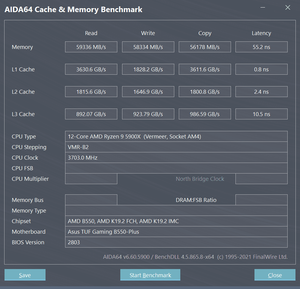

üblicherweise Aida64 zum Testen der RAM-Speeds, möglichst mit wenigen laufenden Task, oder abgesicherter Modus.
die Agesa haben bei mir kaum Auswirkungen gehabt

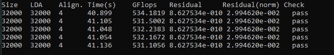

Was sind den gute Werte ?
Ich hab da aktuell
Sind also alle mehr wie 0,8 Gflop auseinander.
Ja ist kein Sonderlich schöne Konstante zu sehen. Kann an sehr vielem liegen.
Da ist noch zu viel was nicht laufen sollte im Hintergrund.
Hast es mit hoher Prio laufen lassen?

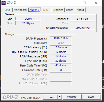

Aber erst muss mal mal schauen was du für Chips überhaupt verbaut hast.
ZenTimings mal einen Screenshot dazu CPU-Z > Memory und SPD.
Das würde schon viel Licht in Dunkel bringen.

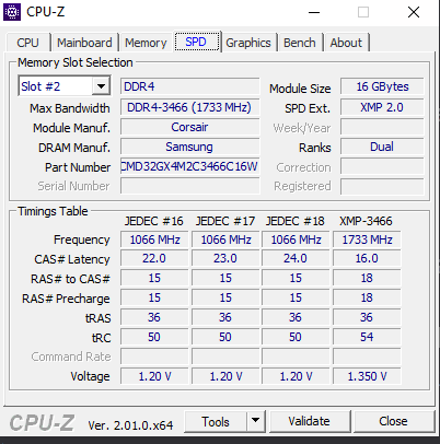

Ich hab Samsung B-Die Dual Rank. Sind sehr gut selektierte Chips, war ne Limited Edition bei Corsair. Aber CL14 schaffe ich nicht.
(4.31 in Corsair Sprache)
