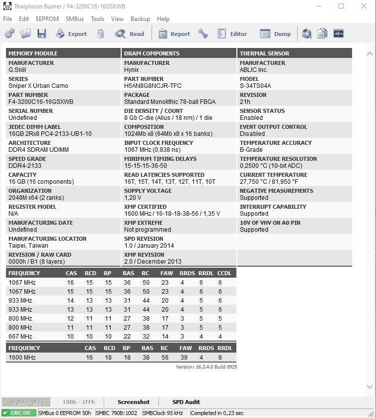

@Reous Das hier spuckt der Thaiphoon Burner aus:
Die Latenzen habe ich auf 20-22-22-44 und 22-22-22-44 entschärft. Auch mit AUTO bootet der PC nicht.
Thaiphoon greift halt auch nur auf eine Datenbank zurück. Da ist der Sticker wesentlich zuverlässiger.

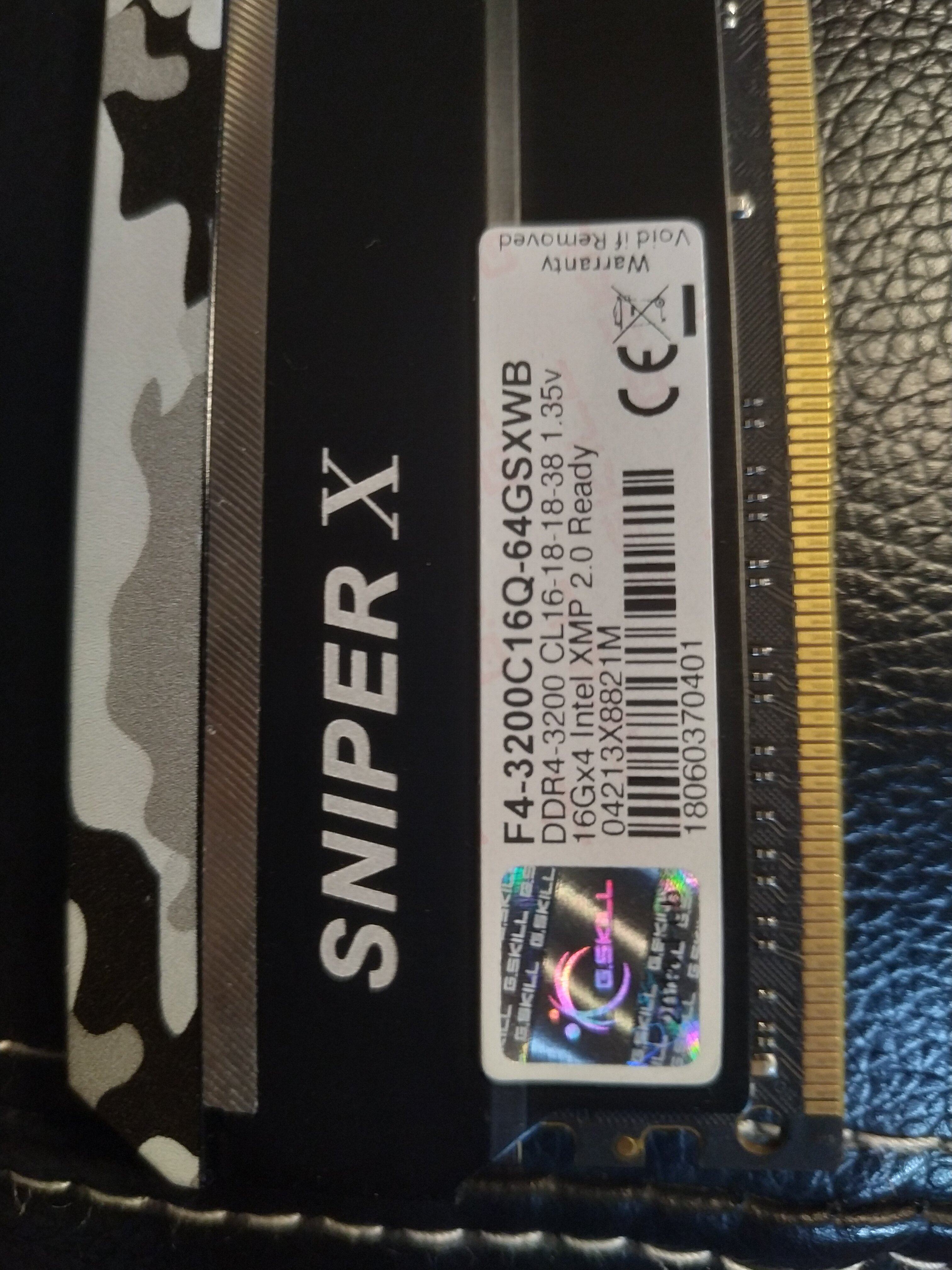

@Reous Meinst du den Sticker unter der Abdeckung auf den ICs?
Ich habe deine Vorschläge probiert und auch andere Varianten. Leider scheint nichts zu funktionieren. Ich denke, das Kit ist einfach schlecht. Auf dem X299 lief es zwar mit 3400Mhz und 17-19-19-39, machte aber auch schon 3466Mhz Probleme.
Entweder ich optimiere den RAM mit 3200Mhz oder ich muss mir einen anderen RAM holen.
Siehe Startpost "RAM IC auslesen".
Heißt nicht einmal 3266 hat gebootet??
Nein, den Garantieaufkleber an den Modulen. Darauf findet man alle wichtigen Infos, wie auch im Startbeitrag erklärt. Es gibt also keinen Grund mehr die Heatspreader zu demontieren, nur um die Beschriftung der ICs zu lesen. Die sind unter Umständen sowieso relabeled und daher muss man das Risiko die Module zu beschädigen und den Garantieverlust gar nicht erst nicht in Kauf nehmen.

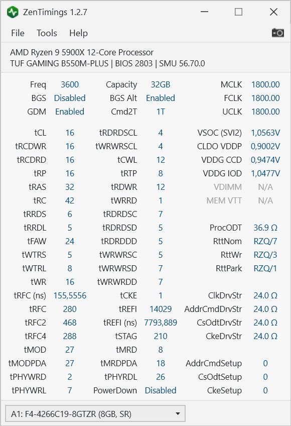

Lief seit mindestens 8 Monaten stabil, jetzt seit zwei Tagen WHEA 19 Fehler.
Auch durch umstellen auf 16-16-16-16-32-48 keine Besserung in Sicht.
Habe ich gerade eine Blockade und erkenne die Fehleinstellung nicht?
seh da auch nichts was wirklich ins Auge springt. Die VSoc sollte eigentliche reichen für IF 1900. Vielleicht trotzdem mal eine Stufe höher. VDDP sollte eigentlich bei 0,9 bis 0.95 passen. Ob die VDDP aber Einfluss auf WHEA hat weiss ich gerade nicht mehr aus dem Kopf.
Ebenso CADs. Auch mal z.B 24-20-24-24 probieren.
Probiere mal die VDDG Spannungen zu drehen.
Das mit den VDDG Spannungen werde ich morgen mal testen.
Habe jetzt mal 14-14-14-28-42 mit den gleichen Resttimings eingestellt, und läuft.
Trotzdem komisch :unsure:
