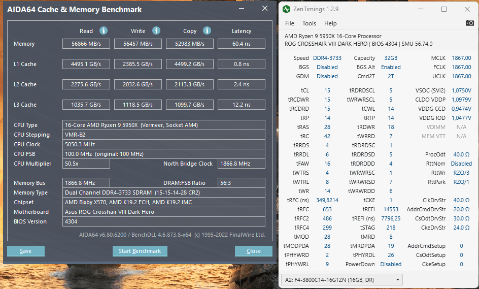

Welche Ursache haben stark abweichende Werte beim AIDA 64 cache and memory benchmark memory read, write und copy?
Nun das könnte auf eine gewisse Instabilität hindeuten, hier vielleicht den Takt oder das eine oder andere Timing wieder etwas an heben.
Oder es sind schlicht die Spannungen zu niedrig.
Habe im Bios nur die Werte Speicher von 3600 und flck 1800 auf 2400/1200 gesetzt, alle anderen Werte blieben gleich. Das ungleichgewicht bleibt.
Also hier im Thread gibts zwei Arten von Ergebnisen bei Aida 64. Einmal welche, die sind ziemlich gleich bei read, write und copy. Und es gibt welche, wo die Werte sich stark voneinander unterscheiden, wie bei mir der Fall. Daher meine Frage nach der Ursache, verstehe das halt nicht.
Diese geringeren Werte bei Write haben alle CPUs mit nur einem CCX. Sprich, alle CPUs mit 8 Kernen und weniger. Die CPUs mit den "höheren" Write-Werten sind alles CPUs mit zwei CCX. Sprich, alle ab 12 Kerne aufwärts.
Daher sind deine Werte normal.

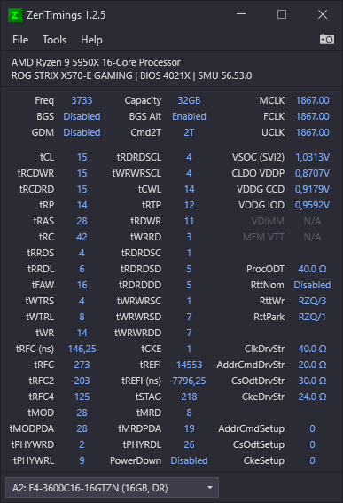

Moin,

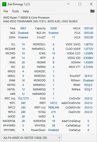

habt ihr noch Tips zur Optimierung? Habe mich an die Anleitung gehalten und soweit ist alles stable.
Die 28 tPHYRDL auf B2 bekomm ich einfach nicht weg mit GDM.
Mit 2T habe ich 26/26. Mit GDM off und 1T (CMDSetup 56) 28/28
DRAM 1.5v (aktive Kühlung)

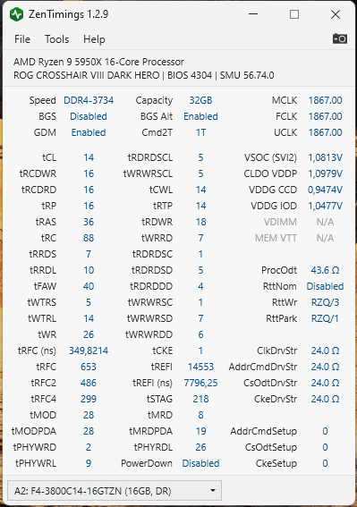

Hi Leute wollte mal fragen ob die Werte so in Ordnung gehen oder wo mann noch was optimieren kann ?
Wünsche euch nen guten Rutsch ins Jahr 2023
Fast alle Timings.
Ich schicke dir später, wenn ich zu Hause bin, einen Screen mit den Timings.
Nein, sind schlecht optimiert. CL 14 brauch viel Spannung. Die anderen Werte sind wohl alle auf Auto.
Wünsche auch allen einen guten Rutsch.
soll ich die so mal übernehmen ? Aber ist CMDT2T nicht Viel Langsamer als 1T ?
Bei mir nicht. Außerdem geht CL 15 nur mit GDM off. Kannst so übernehmen. Ich würde aber nicht alles mit einem mal eingeben. Am besten nur ein paar Werte. Ram Spannung ist übrigens 1.41.
Bitte schön

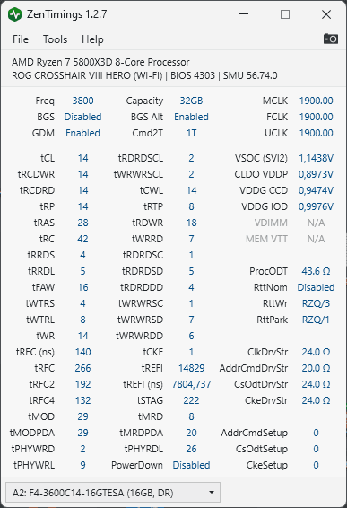

GDM on kann unstabile Werte kaschieren. GDM off gibt es dann Probleme. Hier das Ergebnis mit diesen Settings.
Frohes Neues miteinander, ok bis zu welchem wert muss ich denn eure Werte übernehmen Reichen die ersten 6 oder muss ich wirklich alle 1-1 übernehmen für die Beste Performance ?
alle nötig, gerade die subtimings machen mit das meiste aus.
So Sieht es jetzt aus. Latency geht nicht unter 60 egal was ich einstelle wie du auf 55Ns komme ich nicht.
Wenn ich alles 1-1 übernehme Blackscreen bootet er nicht
trfc macht viel aus ist so noch viel zu hoch. Bis zu diesem Punkt auf deinem Screen kannst du die Werte übernehmen? Mit welcher Ram Spannung hast du es versucht?
1.41 v bis 1.5v OK probiere ich mal
