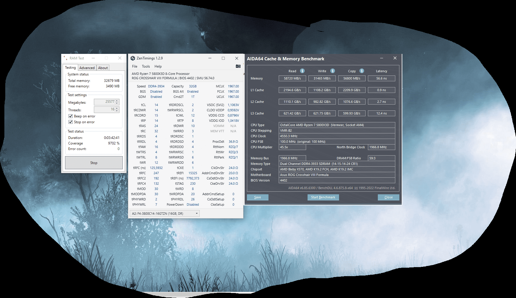

So, noch bissle rumgespielt das is nun final und safe.
Nicht im abgesicherten Modus sondern so wie die kiste halt läuft täglich.
So ein kleines bissle konnt ich noch rausholen, aber ich denke nun ist das Ende der Fahnenstange erreicht. Windows normal, nicht im abgesicherten modus für mehr Punkte. Sollte schon unter realen bedingungen gebencht werden. Finde ich zumindest.
Ok, gestern dacht ich noch , is gut so.
Dann hatte ich überlegt evtl doch noch was zu machen. Ist fast wie ne sucht 🤣
Aber denke dann geht nix mehr oder ?
Definitiv 😆
Ne Bitte hab ich noch, habs eh schon mal gesagt. Du hast VDDP und CCD verwechselt denk ich. Das sind die Werte die ich Dir empfohlen hatte, nur verkehrt herum. Scheint aber trotzdem zu gehen...
Mich würde sehr interessieren ob auch VDDP 0,88 und CCD 0,96 bei Dir genauso läuft - sind auch grob die Werte, die "alle anderen" verwenden. Einfach aus Interesse, ob CPUs wirklich so unterschiedlich sind - oder ob ab einer gewissen Untergrenze CCD einfach still und heimlich raufgesetzt wird.
Ne verwechselt hatte ich die nicht , die hatte ich beim ryzen 3950x a. Glaub nur iod war weniger.
So läufts 1a ohne windows errors oder anderer errors.
Noch mal 10k nur um spannungen zu testen habsch a ke bock 🤣
Ne quatsch leicht verändert gegenüber meinem 3950x. Konnte sogar runter außer iod
Du kannst TRDWR noch auf 8 stellen, das sollte ohne Probleme laufen.
Ne da bootet die kiste nicht mehr.
Aber auch sonst die timings mehr als scharf genug

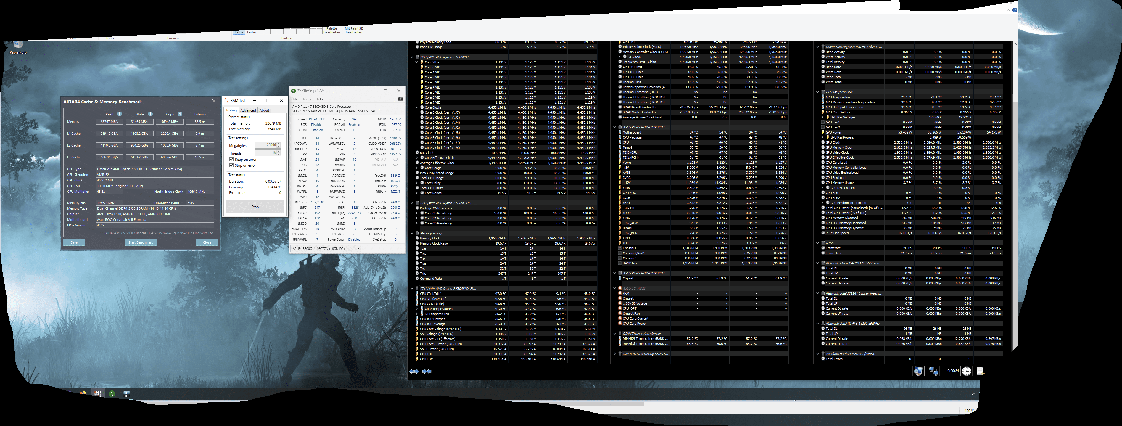

@gimme7 dann schau mal hier wie das bei mir aussieht... cyberpunk ingame benchmark run maxed out inkl RT.
von oben nach unten
3800 @ CL14- scharf
3800 @ CL14-17
3200 @ CL14 XMP
kommt halt immer auf die Games an.. aber Cyberpunk ist für mich aussagekräftiger als deine genannten, zumindest für meinen usecase.

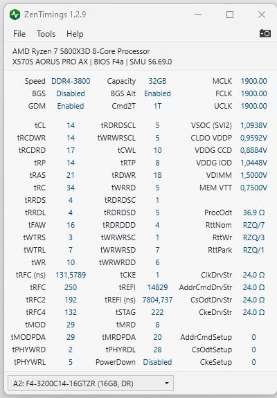

@F|Marsman
das ist das was ich so eingestellt habe und was stabil ist bisher.
So bald ich tRCDRD auch nur einen runter stelle auf z.B 16 oder 15 ist sofort Ende nach 2 Minuten !
Schönes Würfelspiel die Timings :fresse: und warum nimmt man ne 48er Proc für 2xDR auf Zen3? Von den Spannungen will ich gar nicht reden :stupid:
Hier im Thread dürften einige sehr brauchbare Ergebnisse für S8B bei 3800 CL14 sein... einfach mal suchen und das austesten.
joa habe jetzt die Spannungen etc angepasst, so besser ?
so bald ich aber an tRCDRD 17 drehe sofort Ende im RAM Test
@marc|nrw
tRAS 28
tRC 42
tRRDL 6
tWTRS 4
tWTRL 8
tWR 12
tCWL 14
tRDWR 10
nur um die mal auszuschließen. Dann nochmal die tRCDRD testen.
Kann natürlich sein dass dein Kit da ne Schwäche hat, was nicht komplett ungewöhnlich ist.
VDDP und VDDG CCD vertauscht? IOD ist noch etwas hoch wie ich finde, sollte aber erstmal nicht das Problem sein.

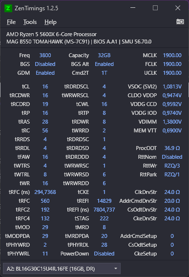

puhh also der tRCDRD ist echt ein Thema bei mir habe jetzt deine Settings durch und auch noch mal welche aus dem Ryzen RAM OC Sammler Startposting.
Ebenfalls habe ich mit RTT´s und ProcODT was getestet aber es hilft nicht, den 17er Wert der tRCDRD ist wie gemeisselt ! wenn ich den anrühre sofort Ende nach 1 Min !
aktuell läuft sogar 14-13-17-13-28-41 fehlerfrei seit 12 Minuten
Mal 1,55V drauf gegeben und tRCDRD 16 probiert?
12 Minuten ist halt nix... aber besser alsn Abbruch nach 1min :fresse:
@marc|nrw
wenn du auf CL14 verzichten kannst, mit CL16 kannst du sicher tRCDRD 15 fahren... und es bringt mehr als CL14 mit tRCDRD 17...
versuch es mal..
Gruss, Janni
nope klappt alles nicht, mein Kit geht nicht unter 17 auf tRCDRD zumindest nicht bei 3800mhz
