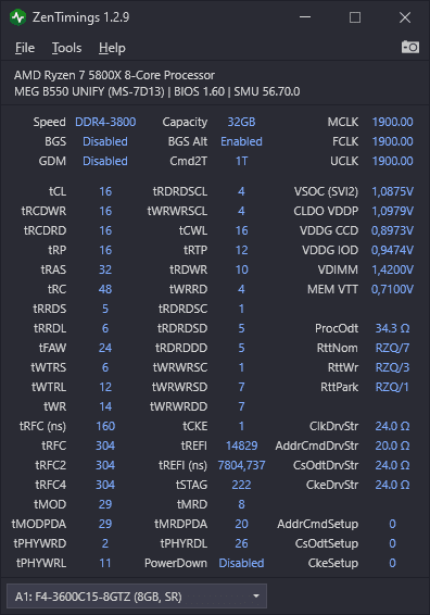

Für 60€ auf Kleinanzeigen. Der Verkäufer hatte sie als 3200C16 reingestellt. Sind aber 3200C15 mit Samsung B-Die. Laufen zwar nicht so gut, wie neuere High Bins, aber dafür das die Riegel 6 Jahre alt sind und nur 60€ gekostet haben in Ordnung :)
tRCDRD Schwäche? Ansonsten siehts doch gut aus (y)
Sowas kann natürlich am Alter der Riegel liegen, man weiß ja immer nicht, wie die vorher liefen. Obwohl der Verkäufer mir seriös rüber kam und wer seine Riegel schlechter bewirbt, als sie eigentlich sind, hat ja meist mit OC nichts am Hut. Denke die liefen einfach 6 Jahre am Stück auf XMP.
Der 3200C15 Bin, "sollte" natürlich auch etwas schlechter Performen, wie nen 3200C14 oder 3600C16 Bin. Kann muss nicht.
Die 16-16-16 wollen auch nicht mit 1.45V daher die 16-17-16, wird sich genau Null bemerkbar machen :geek:

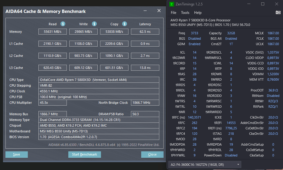

@The Professor könntest Du mal einen AIDA Benchmark posten ? Mich interessiert die Latenz .)
Einmal hier. Normaler Desktop ohne abgesicherter Modus oder sonst was.
Danke @The Professor ! Hab die 16GTZ 3200C14 @3600C14 mit 59ns am laufen und überlege, ob ich nochmal 'nen Versuch starten soll meine IF über 1866 zu kriegen...

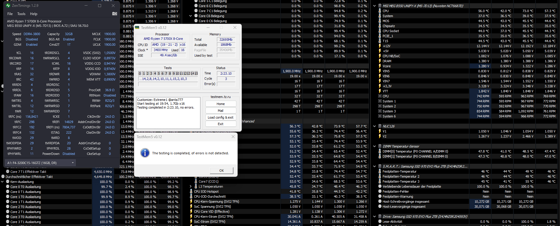

Konnte nochmal 30mV und 2° einsparen. Läuft bei 1.37V absolut Problemfrei, der günstig Fund. Nur CAS 16 glatt mag er überhaupt nicht :geek: Auch 1.45V nope sagt er

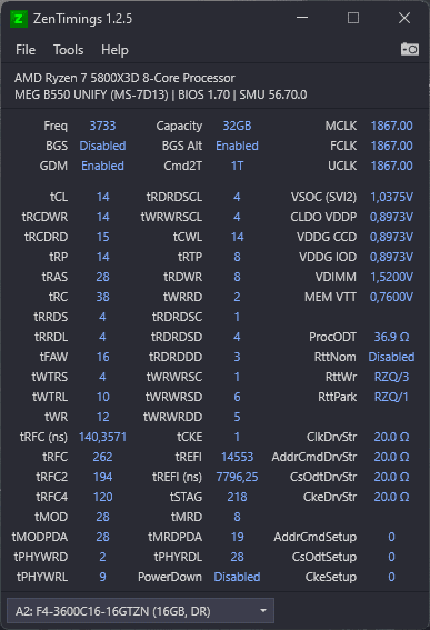

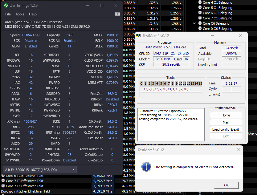

Mein 5800X3D hat leider dass FCLK - Hole bei 3800/1900 --> hatte das mit demselben RAM beim non 3D 2 Jahre am laufen mit CL16 @ 1,43V
Jetzt läuft der RAM mit 1866/3733 CL14, auch mit einer kleinen trcdrd Schwäche, jedoch wieder alles über 3800/1900 schmeisst wieder WHEAs...
Würde natürlich gerne mehr Takt mitnehmen, vielleicht versuch ich die WHEAs wegzubekommen, aber dass ist mir warscheinlich zu mühsam von der Zeit her und viel mehr wirds beim x3D nicht bringen denk ich
Vom anta extreme Durchlauf hab ich leider keinen Snap gemacht
Vielleicht hat wer eine Idee wie ich die L3 Cache Latenz noch ein bisschen runter bekomme
hab schon probiert: VDDG und VDDP rauf und runter aber da wirds eher schlechter :unsure:

Bei 3733MHz hab ich keine WHEAs, alles top
Ja war normal im Windows gemessen nicht im abgesicherten Modus, dort hab ich ca. 13.2ms Latenz
Abgescherten Modus brauchst nicht, passt ja alles. Dann kannst die 3733 lassen oder 3600Mhz, wird beim x3D nicht das Zünglein sein. (y)

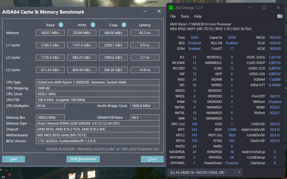

Wenn ich Zeit habe werd ich mir heute oder morgen ein 3200 C12 Profil anlegen wenn das geht und mal testen ( mein XMP 3600 CL16 )
Für meine CPU Tests verwende ich immer den PCGH CPU Test ident nachgestellt mit allen Setttings für CP2077
Da hier ja AMD CPUs eine Schwäche haben und ich nehme an wenn das Game besser läuft dann alle anderen auch
Ich nimm dann schon die 2 besten Einstellungen von dem Test und teste damit noch 2 weitere Spiele im Normalfall

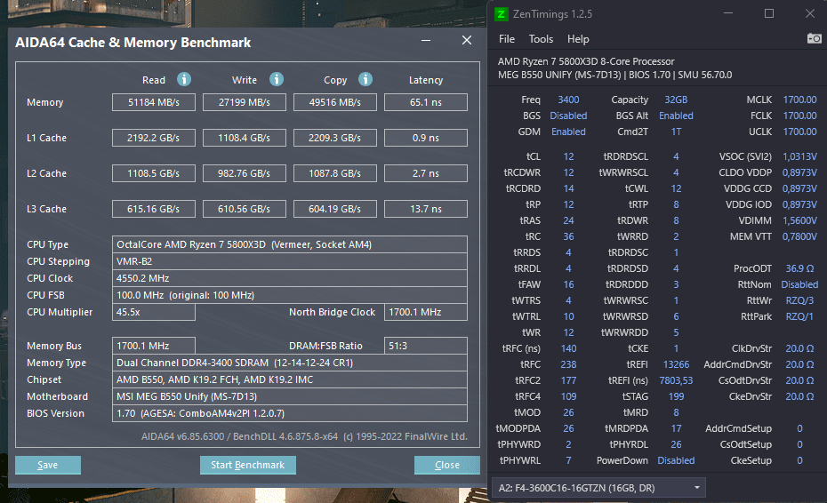

Ich hab mir ein 3200 CL 12 Ram Profil erstellt für 3000 CL10 und 3400 CL12 würde ich zu viel Zeit benötigen um es stabil zu bekommen
3000 CL10 bootet nicht und 3400 CL12 stürzt im Game ab
Richtig lässig wäre ein 3600 C12.... wunschdenken:LOL:
Ich bekomme die Latenz mit 3200 CL12 aber nicht unter 65ns!

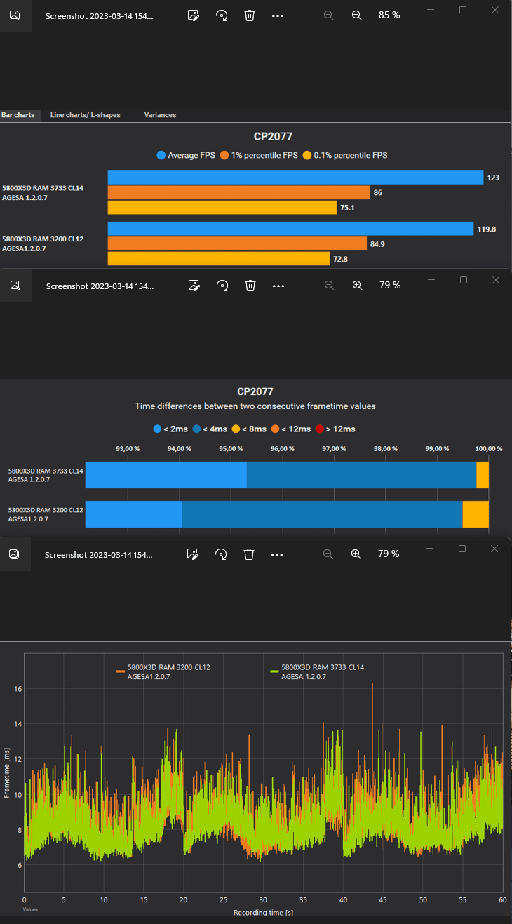

Hab den Gamebench Vergleich mit CP2077 gemacht wie bereits beschrieben ( PCGH CPU Bench )
Man sieht dass mit dem 3D Cache schneller RAM nicht so wichtig ist
Für mich ist das 3733 CL14 Profil trotzdem schneller

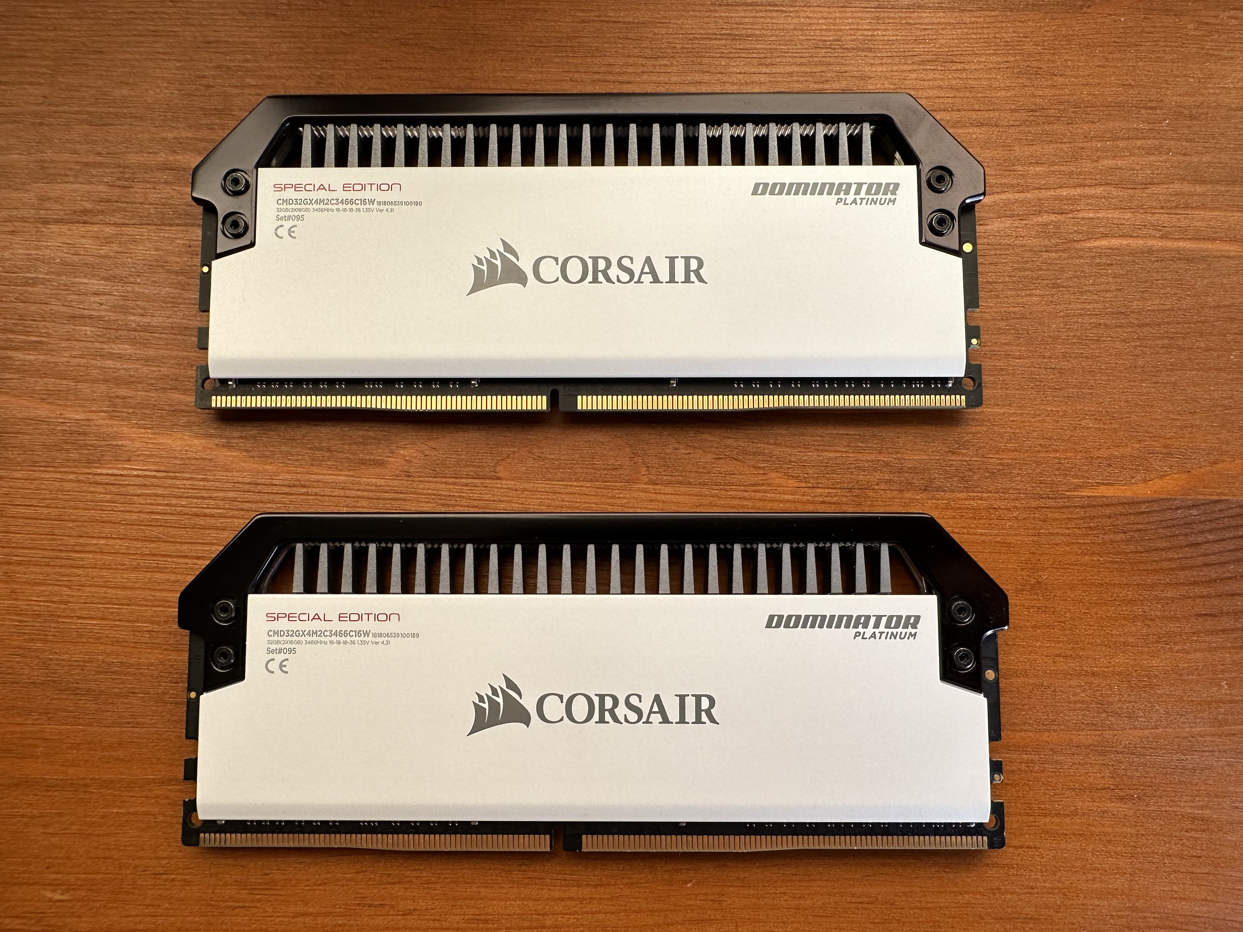

Mal wieder was feines gefunden 8-) laufen aber genauso gut/schlecht, wie mein 60€ Kleinanzeigen falsch eingestellt Blindkauf. Auch die Corsair scheinen ne tRC Schwäche zu haben. Macht nichts, wandern sie ins Regal :)
Corsair Dominator Platinum Special Edition Contrast 32GB 3466C16 Kit #095 um @emissary42 zu zitieren, "irgendwie" limitiert aber leider nicht auf 500 Stück, trotzdem schön anzusehen

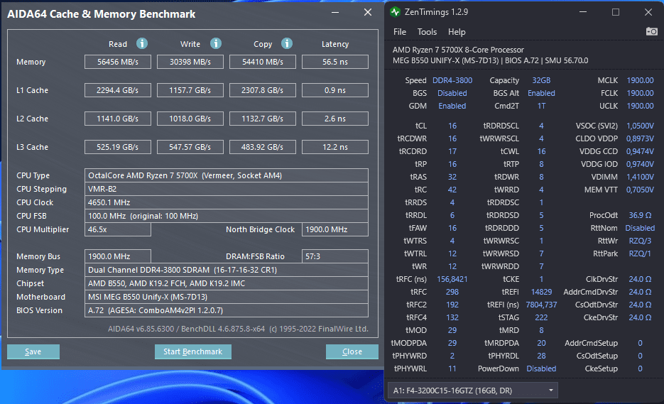

ahm...
Ich? Vermutlich nicht das einzige Problem... lief ewig stabil, seit ner Weile nimmer.
Jmd Ideen? Bin derzeit zu blöd & hab zu wenig Zeit da mit Enthusiasmus dran zu gehen...
Nur da ich grad beim Zocken gern wieder Abstürze hab, nervt es dann doch.
VDDP sinnlos hoch. 0,835 - 0,9.
vDIMM sieht dafür recht niedrig aus, sind allerdings auch nur 3800 C16. Trotzdem mal auf 1,44 - 1,45.
Timings sehen auch für B-Die komisch aus. 4-6-16 tFAW, 4-12-12 tWR, tRTP 6 weil tWR / 2 (notfalls 8),..SD und... DD auf 4 für RD, 6 für WR.
Ach und tRDWR 10 / WRRD 1 sollte jedenfalls gehen, sonst auch 8 / 1 oder 8 / 3.
Sind zwar nur 8GB SR, aber ClkDrvStr 30 - 40 könnte auch helfen. Oder Setup alle auf 55 oder 56.
Hat das spezifische Gründe dass das so aussieht oder hats einfach funktioniert mit niedrigen Primärtimings?
Frag mich mal... hab iwann mal an dem Thema gearbeitet, dann lief es lange so (mein ich) - natürlich die Settings nie richtig abgespeichert....
Lief dann so - klar, geht bestimmt mehr, aber lief... Über diverse Bios Updates dann die Übersicht verloren, halt grob Settings drauf, läuft = gut.
Hatte iwie nimmer den Drive was dran zu tun, aber nachdem es jetzt nervt muss ich da mal wieder bei.
Bin eh nur neidisch dass Du das Zeug einfach nutzt, zum Zocken oder was auch immer. Bei mir reicht die Zeit grad zum nebenbei paar Einstellungen ändern und 7h Tests anleiern 😁 Aber Selbstzweck ist auch ein Zweck 😉 Methodisches Vorgehen, Mustererkennung,...
Wenn Du ne einfache und schnelle Lösung willst, mach einfach GearDownMode an. Und halt Dich an alle meine Tips bis auf den letzten.
