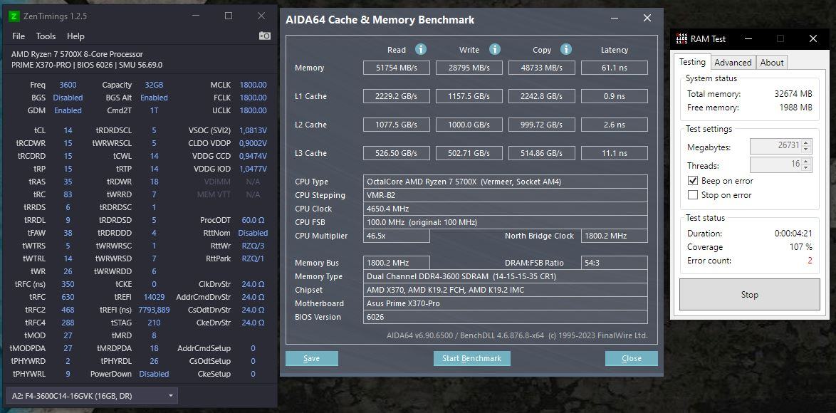

Ich habe mal mein veraltetes AIDA upgedatet. Jetzt sollten diese Werte wenigstens mal stimmen.
Habe eben auch noch mal ein CMOS Clear gemacht und DOCP einfach geladen.

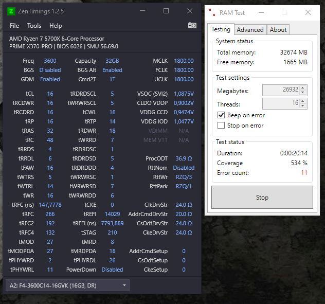

Aber Karhu geht ziemlich früh hoch mit den Fehlern, bin jetzt bei 180% und 6 Fehlern. Aber die kommen immer wenn ich irgendetwas am Rechner mache, kopieren, Fenster schließen usw...
Daher weiß ich jetzt nicht ob das in dem Fall normal ist.

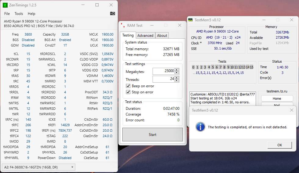

Seit dem neuen Update muss ich mich erstmal langsam wieder reinfummeln, da ging erst gar nix, aber die XMP mäßigen 15er Timings mit 1,36V bei 4 Ram Riegeln und 3800Mhz... Habs mitm Verstehen vorerst aufgegeben, wenns läuft läufts (8000% Karhu)... werd mich dann die Tage sicher nochmal mit Fragen melden....

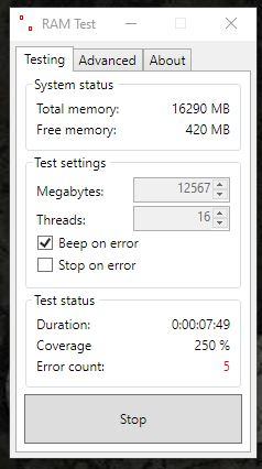

Neues BIOS habe ich zwar noch nicht ausprobiert, aber die RAM habe ich eben schnell einzeln mit Karhu getestet.
Habe noch mal schnell DOCP neu geladen und dann jeden Stick einzeln getestet.
Beide Sticks werfen Fehler. Der eine ziemlich Schnell, der andere Stick kam das erste mal nach ca 30 min ein Fehler.
Das Problem ist, ich habe sie vom Amazon Warehousedeal günstig geschossen. Innerhalb 30 Tagen kann ich sie noch zurück senden.
Kann ich es als RMA bei GSkill versuchen oder doch lieber zurück an Amazon und andere Sticks kaufen?
Anhang anzeigen 912675Anhang anzeigen 912674

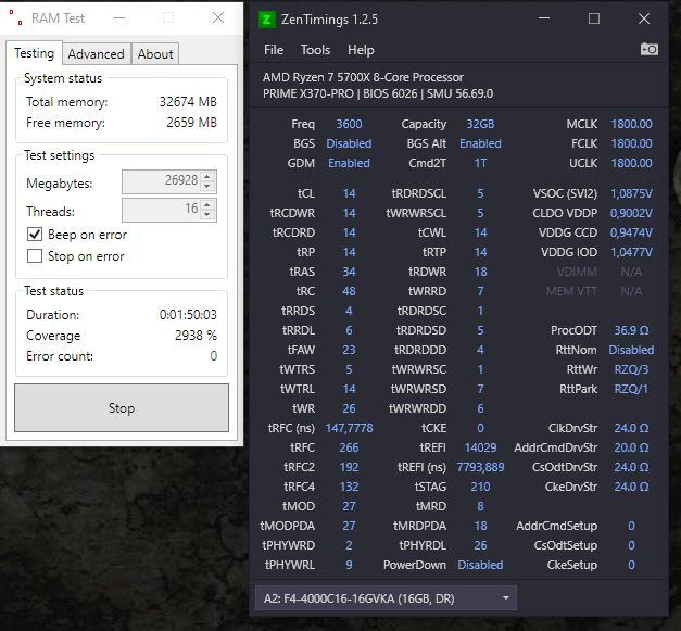

Der neue RAM ist doch schneller gekommen als von Amazon vorhergesagt.
Mit dem 4000er DOCP wollte mein Rechner natürlich nicht starten, kam immer 3x Beep und ist dann mit dem JEDEC Standard gestartet.
Habe daraufhin die Geschwindigkeit auf 3600 MHz gesetzt und die Timings grob angepasst. Von 16-16-16-16 auf 14-14-14-14.
Startet auch und ich konnte schon die ersten Test machen.
So ca alle 250% kam ein Fehler, ca so um die 1000% kamen zwei auf einmal.
Die Spannung ist noch auf 1,4 Volt eingestellt. Timings etwas entschärfen um die Fehler in Karhu weg zu bekommen?
Gruß
ja versuch mal 1.45v. Sollte reichen :-)
Ihr hatte Recht. Habe jetzt Mal auf 1,45 V erhöht und bisher ist er bei 1100% ohne Fehler.
deine Fehler kamen sicher vom zu niedrigen tRFC, 266 braucht auch bei 3600 ( unter 150ns) 1.45v.
Leitfaden soweit ich weiss (korrigiert mich falls ich falsch liege)
150ns-1.40v
140ns-1.45v
130ns-1.50v
Ich sag nur Serienstreuung :fresse2:
Habe eben bei knapp 3000% abgebrochen.
Morgen teste ich vielleicht mit 0,01V weniger.
Seht ihr noch irgendwo grobe Schnitzer oder etwas Optimierungsbedarf?
Definitiv tFAW 16
tRAS 28, tRC 36/38/42, tWTRS 4, tWTRL 12 oder 8, tWR 12, tRTP 10 oder tiefer, tRDWR 10, tWRRD 5/4/3/2.. so fürs Grobe :fresse:

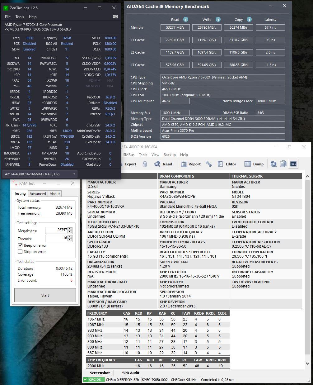

Es scheint wohl ganze Zeit am tRDWR/tWRRD gescheitert zu sein. Mit 9/3 läuft es. Alles darunter möchte jedoch nicht einmal posten. Macht es Sinn da noch einmal Hand anzulegen oder wäre das eher "Schönheit" als Nutzen?
So schaut das Ergebnis aus:
Cool, gratuliere :) Hab ja gesagt es liegt an tRDWR/tWRRD, auf Auto sollte das eigentlich immer gehen nach 2-3 POST Versuchen. Was hat er auf Auto eingestellt?
Ist jedenfalls ein super Ergebnis. Timings würd ich so lassen, ev noch "finalen Feinschliff" wie unten, ist aber wie Du sagst mehr "Schönheit als Nutzen":
  • tRRDL 6 bei tWTRL 12, weil gleiche Performance bei weniger Fehleranfälligkeit - ist eigentlich "best practice"
    • Oder "für die Fans" alles auf Anschlag mit tWTRL 8 bei tRRDL 4 - ist aber bei mir sogar langsamer und braucht mehr Spannung
  • Rtt kannst noch auf 7/3/3 versuchen, ev auch entspannter
  • CAD DrvStr auf 20-20-20-20 oder 24-20-24-24, weil Du eh SetUp Timings nutzt
Ansonsten ziemlich perfekt, auch niedrige Spannungen.

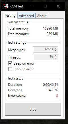

Ich habe mal eure Anmerkungen angewandt und nur ein schnellen Test noch mit 1,45 V gemacht. Mehr Zeit habe ich heute morgen aber nicht.
