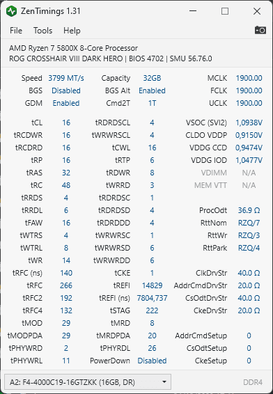

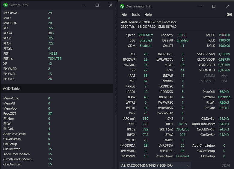

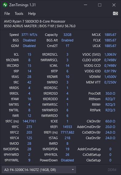

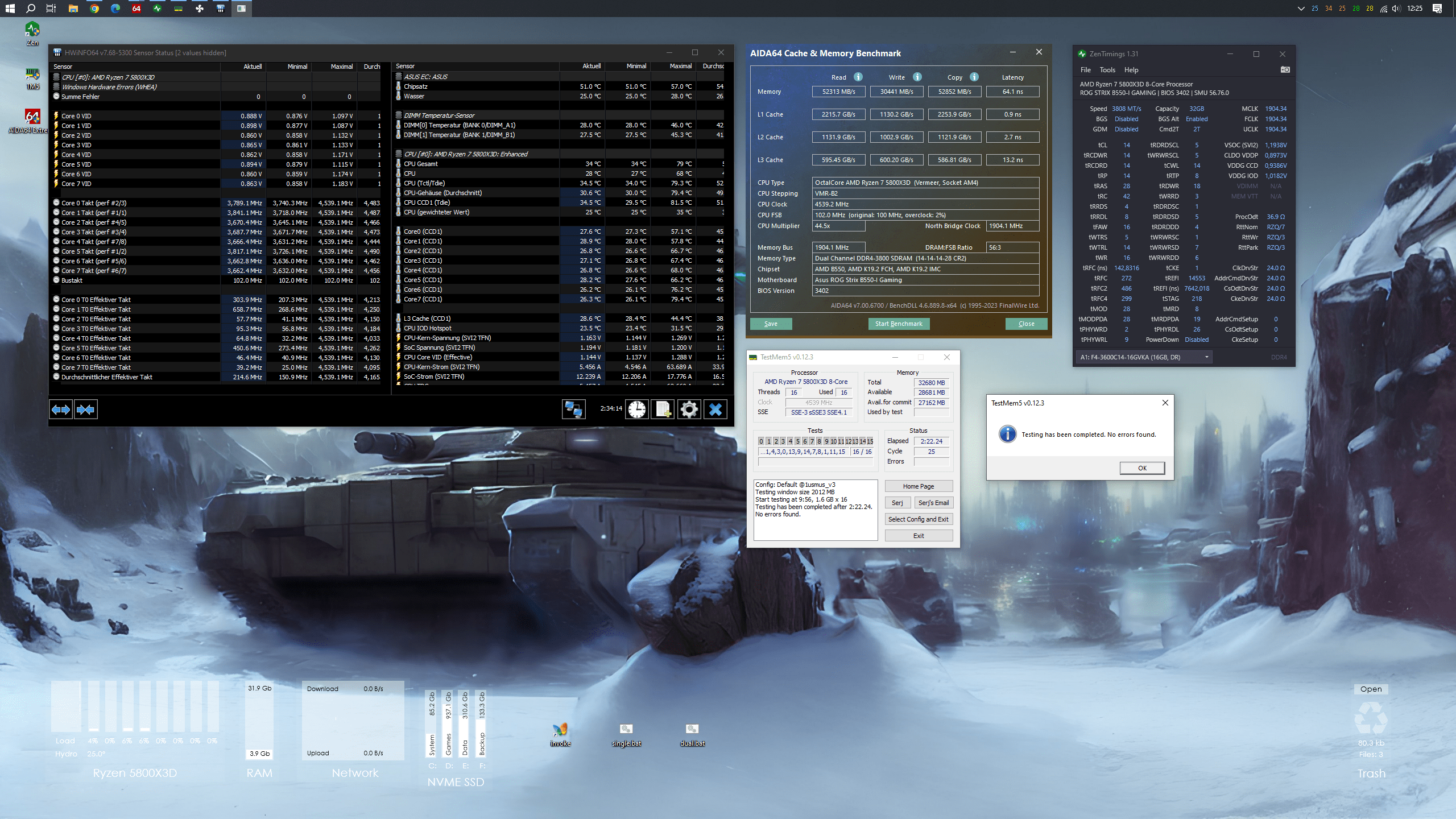

Da scheine ich mit 1T ja Glück gehabt zu haben, auch wenn nicht "high clock". Lief beim 5800X zuvor auch ohne Probleme, und seit 11 Monaten nun beim 3D.
Latenz liegt aktuell bei 57.2ns mit dem 5800X3D.
TM5 und die #Errortabelle war dabei damals auch hilfreich.
Meine CPU (ac -30) mag irgendwie niedrige Spannungen.

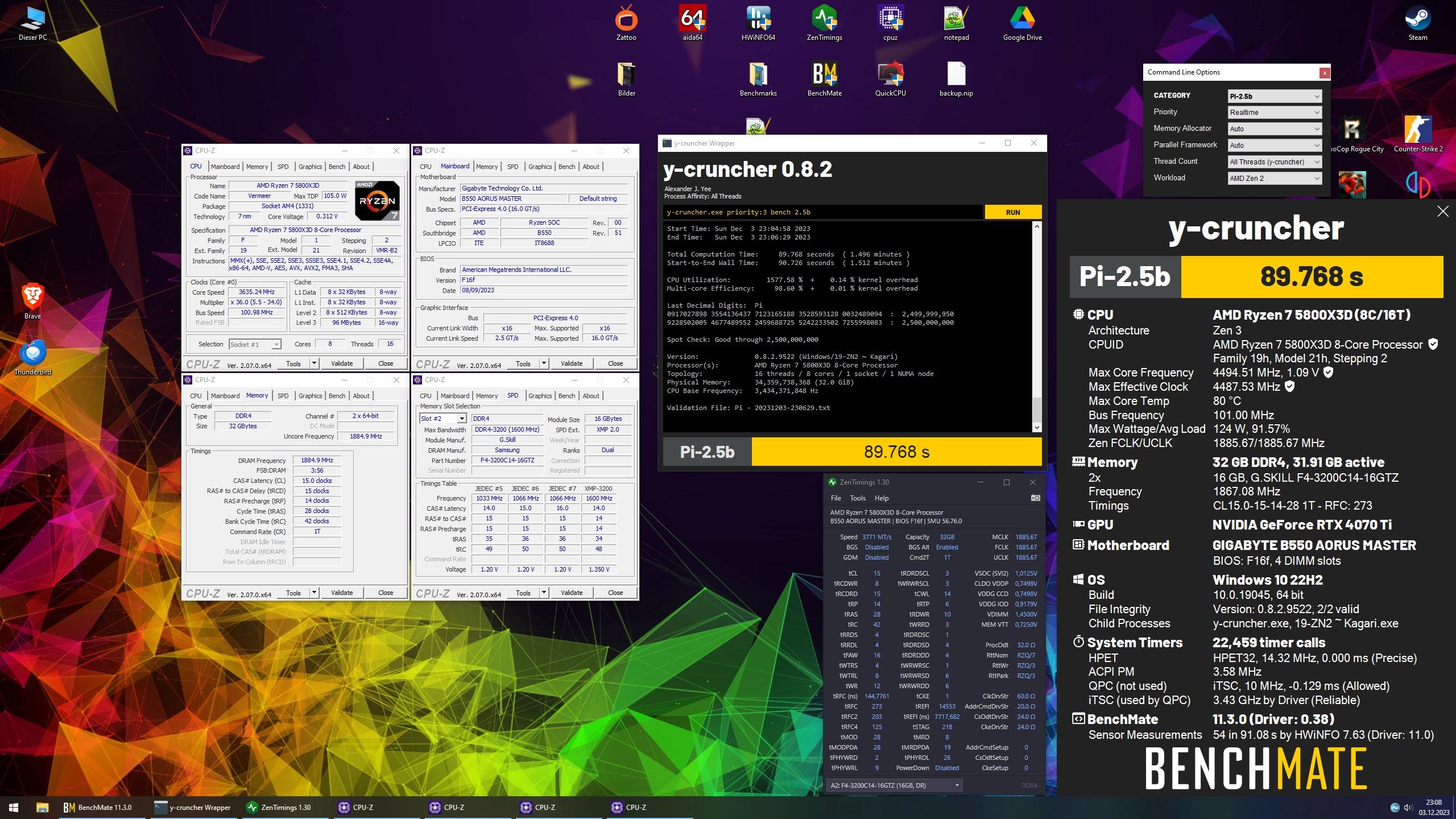

25 Cycles sind schon hart :d Was machen wir wenn stabil?

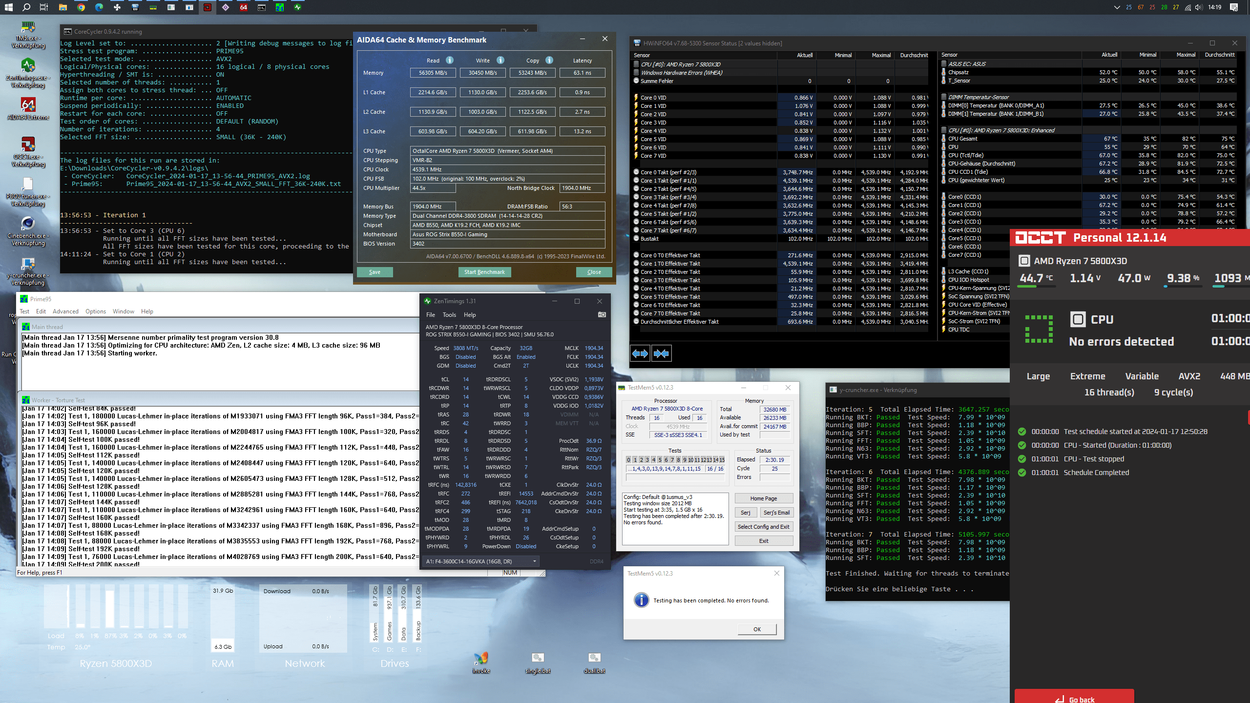

Das muss durch TM5
Durch y-cruncher (component stress test, Ziffer 1 ?) ~ alle tests, 90 min lang.
Und wenn du dann weiterhin keine WHEA's findest , kannst du dir OCCT herrunterladen
Preset Extreme, Dataset Large.
Dauert wieder 1ne Stunde (die demo)
Danach kannst du es "stabil" nennen und mit Aida gegenprüfen (bzw vor y-cruncher)
Ob du bei 2000 FCLK auch wirklich 31999MB/s in Write erreichst. Bzw 31998MB/s wäre akzeptabel.
Ansonsten musst du mit der VDDG spielen und gegenprüfen ob y-cruncher dir nicht schon mitteilt, dass FCLK instabil ist.

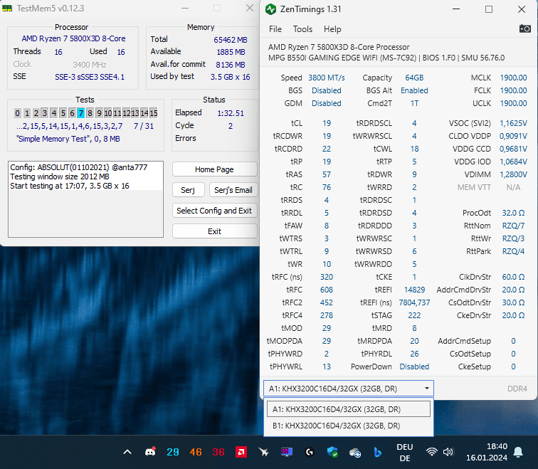

Merkwürdig, nun fehlerfrei, obwohl ich vergessen hatte den CAD BUS anzupassen
Edit: 60,20,40,20 als auch 40,20,40,20 zerschießen mir Windows. We gehe ich nun weiter vor? Mit Cadbus auf Auto ist es fehlerfrei.

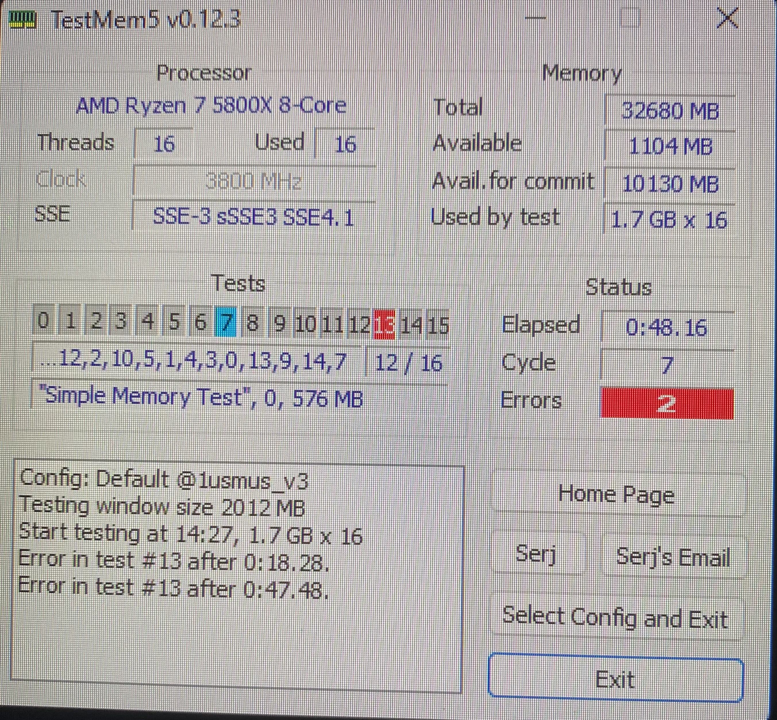

Doch nicht so ganz stable.
anta777 absolut hat er gepackt 6 Stunden lang, interesse halber 1usmus versucht, gab es nach c.a. 2 Stunden direkt Error #6 und Error #3. Versucht ProcODT auf 34, später auf 36.9 und DrVStr zu erhöhen mit Werten aus OCN und die @Veii im Thread hier erwähnt hat (geht mir ganz erlich weit über den Kopf, aber find das krass toll wieviel du hier beiträgst). RTT 7/3/3 wirfte auch direkt Errors daher nochmal 7/3/4 versucht.
Ging dann auch soweit gut aber jezt krieg ich nach c.a 1 Stunde Error 1, 2, 11 und 13. Desweiteren ist tPHYRDL 26 auf A2 aber 28 auf B2 (schien wohl zuvor auch schon async gewesen zu sein, ist mir nur nie aufgefallen)
Irgendeine Idee wie ich mich am besten weiter taste hier?
VDIMM 1.45, rest auto

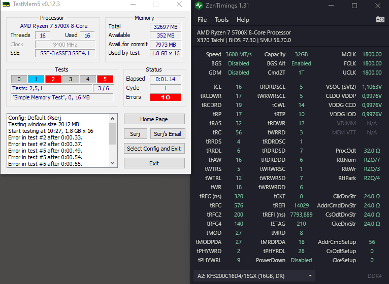

Bitte bei solch etwas immer Bilder anhängen.
So kann man dir nicht helfen.
Es gibt weniger schlechte und sehr schlechte errors.
#6 und #0 sind sehr schlechte errors :)
Aber #6 kann durch Fehlende VDIMM sowie fehlende IMC Spannung verursacht werden.
TM5 ist absichtlich als low-ipc Workload designed, aber dennoch kann es durch side-issues auch mal Probleme ausspucken welche nichts mit dem RAM zu haben~
Ob es ein Error dank undervolting oder overvoltage ist, kann man leider schwer entziffern.
ClkDrvStr "höher ?" , Wert höher ?
Heißt der link von der CPU seite zu dem Mem ist schwächer.
Der Wert tiefer, heißt der Link ist stärker, bzw oft zuu stark.
Wenn man ClkDrvStr hoch stellt, muss mehr VDIMM her.
Eigentlich kein Problem da Spannung als solches nichts bedeutet.
Die Ampere welche durch die Gesamtrechnung aufkommt, ist was Hitze erstellt und "stärke" definiert.
Das selbe mit procODT
Niedriger Wert = jede kleine Spannung hat viel punch
Hoher Wert, failsafe = jede Spannung hat wenig punch und kann somit auch mehr maximal spannung rennen. // nicht 1:1 dank anderen variablen ~ aber simplified dann doch.
Jetzt krieg ich nach c.a 1 Stunde Error 1, 2, 11 und 13
Die Reinfolge ist wichtig.
Eines kann das Hauptproblem sein, das andere nur angehängte Fehler~
Alles ist absichtlich wage geschrieben, da es zu viele Variablen gibt.
Wann tauchen sie auf, wie viele davon und was kommt nach welchem error.
13 = Heat Signal Integrity Issue (Noise)
11 = das selbe aber auf mem's seite
2 = Meistens mem seite RTT_Park / Spannungsproblem
1 = mixed, ein timings problem. Ein timings problem wird ebenso durch ein RTT problem erstellt.

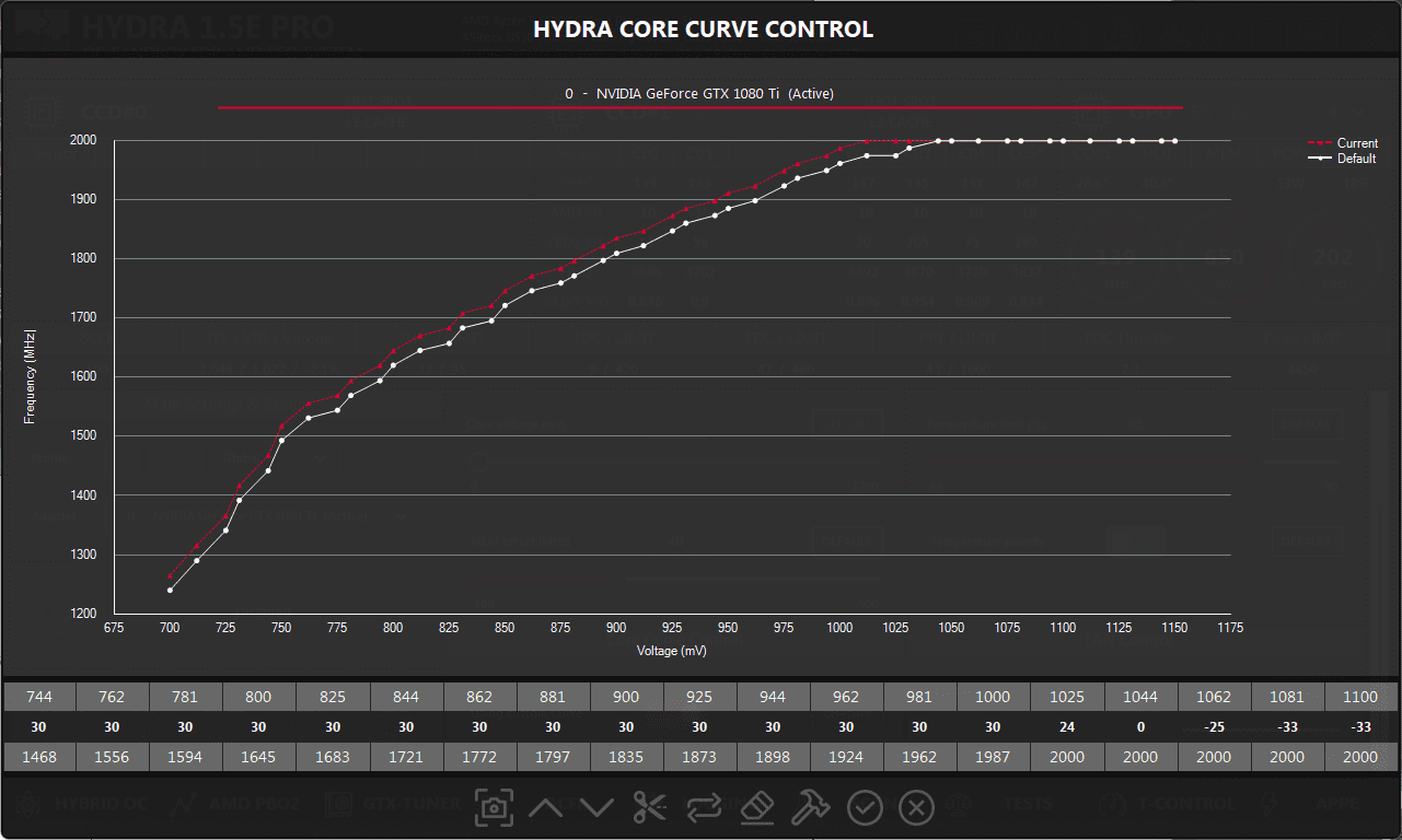

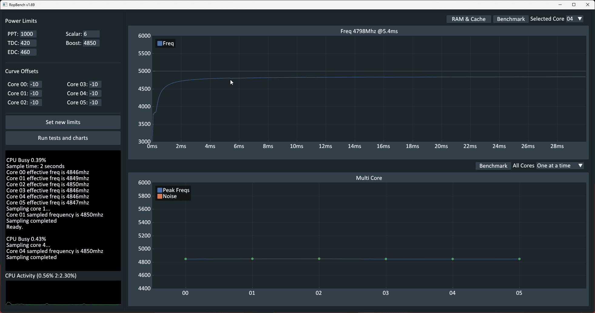

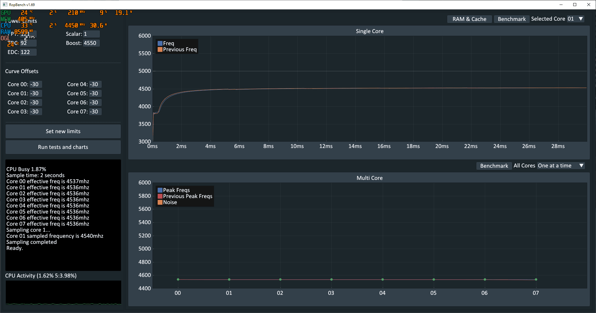

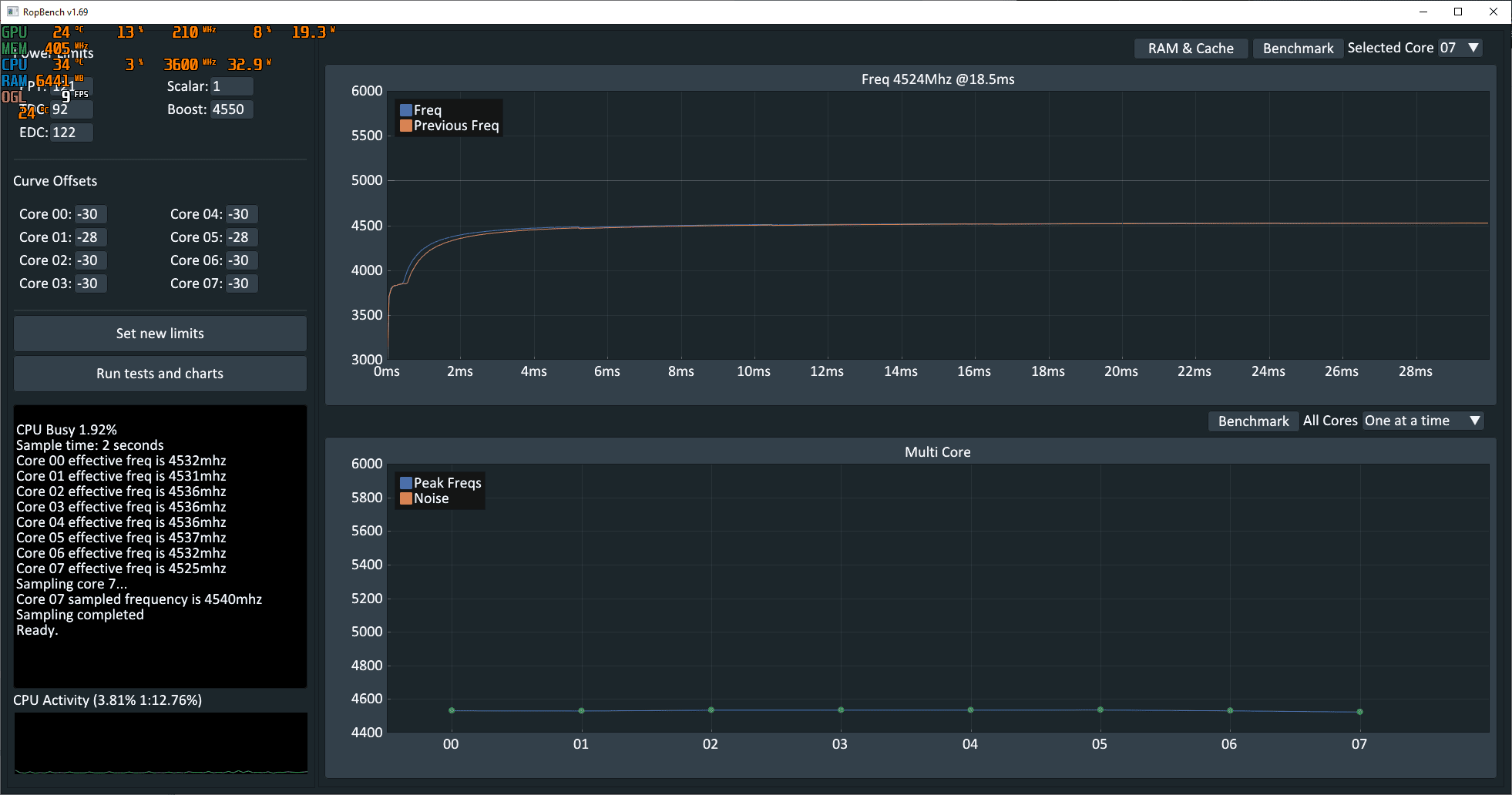

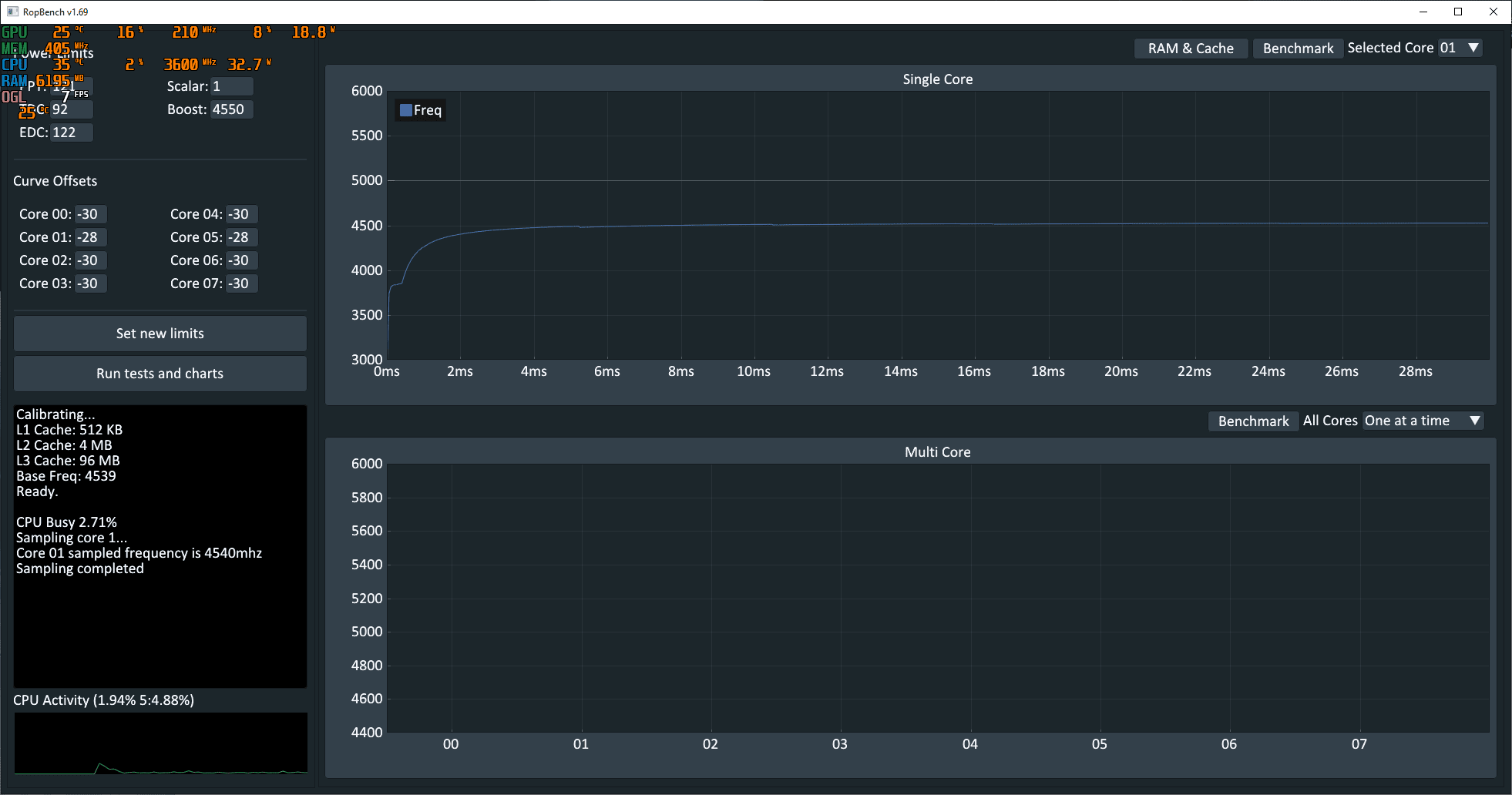

Würde den gern etwas unterstützem mit einer Spende und wunderte mich was Ihr von dem Tool (falls Erfahrung) haltet
Für das CO ausloten, sowie GPU Tuning funktioniert es momentan sehr gut.
CO ausloten ist ein nimmer endendes schweres Thema. Jedes update macht es besser.

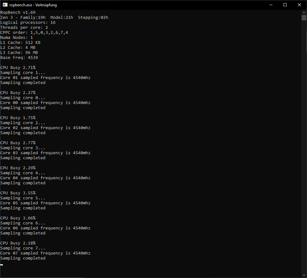

Ropbench und manual labor, oder automatisiert für 2-3 Stunden mit dem Tool ~ beides gehe gut.
Ich verwende es für analytics und fürs GPU Curve tuning.
Mache die mühsame CO Arbeit jedoch per hand.

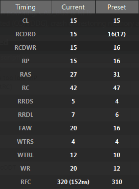

MemCalculator
Wäre für mich von wenig Nutzen da auch das 3866er Preset "zu langsam ist" verglichen mit dem was ich renne.
// Ein 4200 Preset gibt es soweit nicht. Im fehlt wohl eine CPU welche das aknn.
Er hat nicht besonders viel Arbeit in den RTTs gesteckt soweit ~ aber ich finde als Gesamtpacket ist es praktisch.

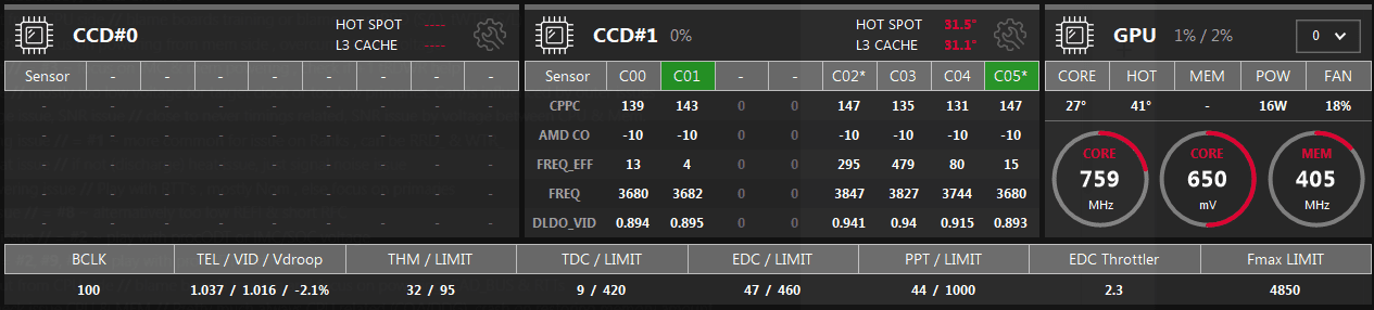

Wenn du einen GPU sowie PBO nutzen siehst ~ klar es lohnt sich
// renne schon ein XOC bios:
Einige Features davon sind sehr praktisch.
Auch für jemanden welcher eher bei allem selber Hand anlegt.
Better Throttle feature, CPPC overrides für spiele, Powerplan tuning options usw~
GDM aus, 2T und hinunter mit dem Tackt.
Du machst zu viele Sachen gleichzeitig.
Dann langsam mit 1usmus_V3 config es ausloten.
Spannungsprobleme garantiert
Und eventuelle Hitze Probleme.
Sorry, dass die Reihenfolge bedeutung hat war mir nicht bewusst. Lass es aber gerne nochmal eine Stunde laufen falls interesse besteht. Wenn ich mich recht erinnere hat es immer mit Error #1 Angefangen und diese kam dann auch mehrmals, alle anderen Errors nur jeweils einmal.
Ja, von 24-24-20-24 auf 40-20-40-20
Hatte 1.47V beim ersten versuch, dachte das müsste er doch packen bei 3800?
Ich lass es nochmal laufen und reich die Reihenfolge nach :)
Nicht gesehen, aber das überzeugt. Die 10€ lohnen sich sicher. CO wollt ich mich eh auch noch etwas mehr antasten und Ihr habts der Community soviel geholfen über die letzte Jahre, da mach ich das gerne :)
Wird versucht, danke!
Die Riegel blieben bei 46-48°C selbst nach 6 Stunden absolut, wird dass schon zu warm?

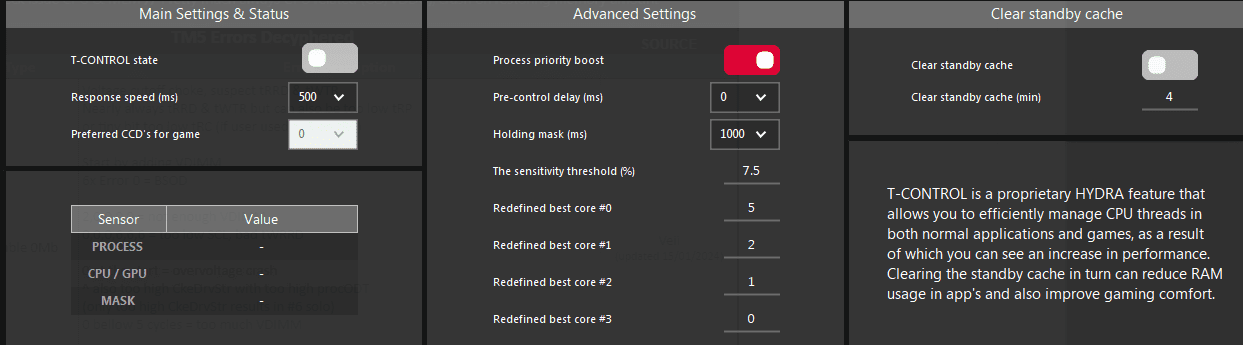

Ich bin seit längerem nicht mehr im Team.
Aber bei dem CO Thema, minimal bei dem Nvidia GPU Thema. Hauptsächlich bei dem RDNA Thema.
Bei dem Boosting Thema und als Versuchskaninchen mit der komischen CPU
Half ich etwas aus.
Für mich bleibt PBO die bessere Methode da wir selbst mit der "engineering api" keinen schnelleren zugriff als die CPU selbst
Hinbekommen
Somit war PBO genau so schnell, solange ich mich an dem 60° Fused Throttle Limit halte und das VID limit von der CPU.
Worin ehemalig Hydra designed wurde, ist gegen die AMD Frequency limits anzugehen. * Eine verbesserte Inspiration von dem ClockTuner Ryzen (3000)
Doch momentan ist die CPU weitaus schneller selber, als die 10ms pooling welche durch das Tool geschehen können.
// Sie könnte die 4950-5000MHz in AVX CB23 halten, aber naja . AMD möchte das nicht. FMAX +200 ist was man bekommt.
Das Tool rennt eine Abart von "constantly updating fixed clock" ~ welches natürlich bei dem X3D gestoppt wurde.
Es ist verboten jegliche Spannung's Offsets im Bios zu nutzen.
Da ansonsten bugs passieren können, worin die CPU mal 1.55v sich nimmt.
Ein VRM zu SMU Kommunikation Fehler. Welches leider einen schlechten Ruf für das Tool machte.
Teils ein AGESA Problem. Schon lange behoben, jedoch sollte ich dich warnen.
* Sprich die "HOC Feature"
Wird eher bei Spannungs und Powerlimitierten CPUs besser skallieren.
5900/5950X zb.
Da diese zu früh VID Throttlen und AMD sie weiterhin Effizient halten wollte.
Für mich jedoch nicht von Nutzen :) Mein Problem war eher das versteckte niedrige Thermal limit.
Die CPU throttled nicht auf 95° sondern auf 60-62°. Eine AIO und gut ist :) halte die 4850 max clock überall.
Ich benütze es weiterhin für analytics, aber eigentlich brauche ich die Features von dem Tool nicht. HWInfo poolt zu langsam;;
CO's loote ich per hand aus mit Ropbench sowie eine Handvoll Synthetic-Benchmarks + SiSoftware Sandra
Praktisch ist es allerdings. Eine Automatisierung für manche Sachen ist recht angenehm.
CO und GPU Tuning wärend man schläft. 🤭
GDM vs no GDM wäre eher das Thema.
GDM disabled und 2T zickt sehr rum. Brauchte 3 versuche ins Windows zu kommen und beim ersten TestMem run innerhalb von einer Minute abgestürzt bzw. black screen + reboot,
Aus Interesse die vorherige settings nochmal laufen lassen: nach 18 und 48 Minuten kam Error #13
Diesmal mit Screenshot :)
Ich lass es nochmal ne Weile laufen, aber falls sich nichts ändert: Mehr VDIMM und ProcODT auf 40?
Hast noch einiges an Arbeit vor dir haha.
GDM zu 2T benötigt keine VDIMM Änderung
Auf GDM zu tunen macht wenig sinn.
Schon mal tRCDRD 17 versucht? Auch nicht alle B-Dies packen identische tCL / tRCDxx / tRP.
Auch Dein tRFC ist recht aggressiv, @Veii hat hier ja auch schon für 272 plädiert.
tPHYRDL async ( 26/28 ) hatte bei mir meist mit VDDP (leicht erhöhen) oder ProcODT zu tun.

Hach, zu früh gefreut. TestMem5 lief jetzt 2 x 25 cycles fehlerfrei durch. Bei Y-cruncher gabs in Iteration 2 irgendwo in der Mitte einen Reboot. Ein Log konnte ich nicht finden. Die meisten Fehler konnte ich wohl einfach durch bessere Kühlung abstellen, die Lüfter gegen den Wassertempfühler laufen zu lassen war eher suboptimal.
Da ich bei den Timings nicht wirklich weiß was ich tue, habe ich kaum was verändert und mich am cheatsheet orientiert.
CPU steht jetzt bei -30 (1und 5 -28), offset bei+0.025, scalar x1
VDimm 1.51 V (auch mal 1.49 getestet)
VSOC 1.2 (Ebenfalls mal 1.9 getestet)
tFAW von 20 auf 18 auf 16
twr 16, rtp 8, das wars auch schon meine ich.
Keine Ahnung ob das sinnvolle Änderungen waren aber immerhin scheint testmem5 damit zu laufen.
Ich nutze zwar CO + Positive offset
Aber nur um VID & Vout (supply) zu korrigieren.
Ansonsten bringt es wenig bis garnichts, Spannung zu entnehmen nur um sie dann wieder zurückzugeben.
Die CPUs sind nicht Blöd :)
Telemetry fakest du damit auch nicht, haha.
Sehr viel droop.
Verifiziere es bitte mit RopBench ~ by Kelutrel [OCN]
Gehe so tief bis es nicht mehr Skalliert. Das einzige was du machst, ist die "hochskallieren dank temps" Range ~ zu verkleinern.
CO = PSM macht nur das. Es verringert VID requests, da Thermal Headroom kleiner und kleiner wird.
Dadurch sieht die CPU dass sie boosten darf. Zuu niedriges CO und es passiert der umgekehrte Effekt.
Unter 6ms rampup time ~ minimum tracking delay von HWInfo 30ms.
Bei mir startet die 1.70 nicht - ein layout Fehler
  • ropbench_v1.69.zip
  • ropbench_v1.70.zip
Edit: Mit Deinen Parametern gestartet. Was ein geiles Tool! Dann mache ich mich mal ans Werk, fetten Dank.
Ich bilde mir ein mit niedrigeren CO-Werten und +Offset eine bessere Leistung als auch bessere Temps zu haben als mit lockererem CO ohne Offset? Das Thema Temperatur hat wegen meinem Minigehäuse auf jedem Fall hohe Prio.
Scalar ist doch auch, unter anderem, so eine Art Offset oder? Wenn ich da hochgehe, scheint auch die Vcore mitzugehen. Aber ich verliere schon Leistung von -30 auf -28, heute mal probiert, auch mit diversen offsets, gemessen mit 3D Mark CPU Benchmarks. Von -10 in 2er Schritten runter auf -30, wurde immer schneller.
Die CPU kommt er in Timespy Extreme CPU Score aus 35k Results auf Platz 78 immerhin.
Ich will damit nicht meine Entscheidungen verteidigen oder begründen, bei mir ist viel Halbwissen + Bauchgefühl dabei.
Naja, ich denke ich sollte erstmal den Ram fertig machen, deswegen jetzt das CO entschärft und lasse jetzt y-cruncher laufen. Wenn der passt, wieder Testmem5 zum gegenchecken, danach dann OCCT. Wenn ich das Fehlerfrei habe, melde ich mich nochmal wegen FCLK auf 2000. Danach dann nochma CPU Finetunen, ist ja offensichtlich nicht so stabil wie ich dachte. Das war jetzt allerdings der erste Fehler überhaupt seitdem ich den CPU teste (P95, Corecycler, OCCT). Und dann direkt nen Reboot, voll erschrocken :d Und dann, irgendwann, schaue ich ir mal die GPU-Biose an die du erwähnt hast. Viel zu tun, nice.

Kann mir jemand folgendes Phänomen erklären? 1T, GDM an und abgesehen von den Haupttimings, alles auf Auto. Gestartet, mit ZenTimings den Rest ausgelesen, im Bios manuell eingestellt, GDM aus uuuuund funktioniert nicht. Ich werd noch wahnsinnig. Nur 3400 laufen bisher stabil, alles andere wirft bei GDM aus und 1T Fehler raus. Selbst wenn ich von 3400 auf 3533 hochgehe. An den Spannungen liegt es nicht, so viel ist sicher. Da laufen sogar 3800 mit SOC 0.95 und VDDP 0.9 V. Dem Speicher selbst habe ich auch schon 1.5 V gegeben.
Keine Ahnung was ich falsch mache. Im Bios Offset aus, CO/Scalar auf Auto, LLC1/110%/300/Optimum, Global C-State aus.
von 0 auf -30 eigentlich keine Großen Veränderungen, manchmal schwankt es bei einem Core aber wenn ich den Test wiederhole mit den selben Settings, gleicht sich das wieder aus. Maxclock is 5439 im Moment und meine Cores tummeln sich alle so um 5436/7. Scalar scheint hier auch nix zu bewegen. einmal hatte ich die Sigle core Curve quasi bei 0ms schon auf maxclock, ist es das wonach ich dürste? Oder einfach nen guten Kern erwischt?
Ich denke es liegt vor allem an CAD / Rtt, das ist bei 1T der größte Unterschied zu GDM & 2T. den Mach mal 24-20-24-24 mit Setup 56-0-0, dann weisst Du obs daran liegt.
Dann kannst Du auch mal 40-20-30-20 versuchen, da sind alles RAM unterschiedlich.
Was auch sein kann: 1T braucht mehr vSOC als GDM. 0,95 für >3200 kommt mir schon wenig vor, mach da mal 1.1V zum Testen, kannst dann ja auf 1.0 runter.
B-Dies scheinst Du nicht zu haben, da also mach mal tRFC 320ns --> 300ns --> 280ns bis Fehler kommen.
ProcODT mal auf 32-36.
Ach ich seh grad Du hast ein X370 Board - OK, da ist alles nochmal etwas anders. CAD zB dann auch mal auf 24-24-24-24 mit Setup 56-0-0 versuchen, bzw 60-30-40-30 experimentieren etc.
Wirft leider Fehler raus. 60-30-40-30 habe ich auch ausprobiert.
Bei 3800, tRFC 380, SOC 1.2 V.
Also wenn bei GDM an, höchsten Spannungen, alles auf AUTO (tRFC 380) weder 3600 und erst recht nicht 3800 laufen wollen, läuft der Speicher womöglich gar nicht stabil oberhalb von 3400 MHz? Ich frage, weil die Fehler fast sofort kommen. Da der Test mit meinen 3400 MHz gestern fehlerfrei durchlief, schliesse ich die defekten Zellen aus.
"Typical Max Mem" hängt vor allem an der CPU, das war so weit ich mich erinner: Zen 1 --> 3200 , Zen 2 --> 3600 , Zen 3 --> 3800.
Es hängt aber auch an den Chipsets soweit ich weiß, 300er bei 3200 das übliche Max, bei 400er bei 3600, und erst bei 500er laufen idR 3800 zuverlässig.
Also Deine CPU könnte 3800, Dein Board nicht. Kann das jemand bestätigen?
Versuch VDDP 0,90, CCD auf 0,95, IOD auf 1,05.
ProcODT war glaub ich bei älteren Chipsets höher zu setzen (bin bei B550 eingestiegen), versuch mal 36-40.
Ausserdem: entweder GDM, oder Setup 56 - nicht beides zugleich ;)

Fehlerfrei, getestet wie vorgeschlagen. OCCT hat auf 2 Cores Fehler geschmissen, immer spät im Test und nicht immer.
Ich bin coremässig jetzt bei -30 (2 Cores -29), kein Offset mehr, Scalar 6. getestet habe ich x5-8 aber da hauptsächlich auf die Hitze geachtet. Ich core-cycle jetzt noch small und large AVX2. Irgendwas vergessen?
Wie gehts nun weiter? Einfach den FCLK auf 2000 setzen und beten oder muss da noch mehr vorsorglich angepasst werden?
Wenns nicht bootet oder komplett crasht vermutlich mehr Vsoc und/oder VDimm? Was passiert überlicherweise in einem ähnlichem Scenario wie meinem? Wird das eine Bios-Flash-Orgie? :d Möcht vorbereitet sein, hehe.
Falls ich asyncron stabil kriege, danach dann Timings schärfen und abschließen die Spannungen senken oder?

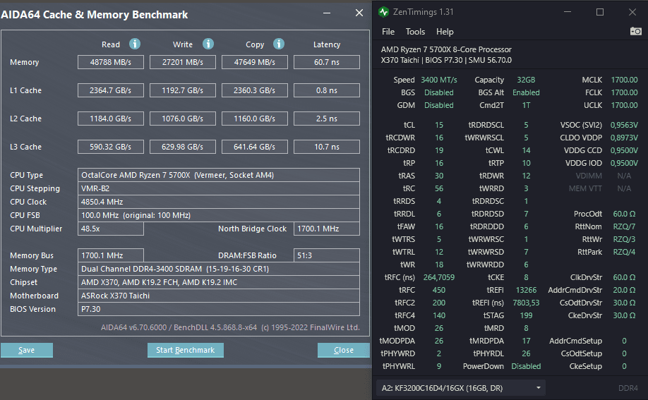

Deine Copy und Latenzwerte sind doch komisch für 3800 cl14, auch Scalar Setting ist doch für den 3D deaktiviert, oder nicht ?
Copy sollte doch über 55000 sein.
Kein Plan was hier komisch ist oder nicht, deswegen frage ich euch ja. Die Latenz jedenfalls ist noch gar nicht optimiert wenn ich das richtig verstanden habe, stabil heißt ja nicht = fertig.
