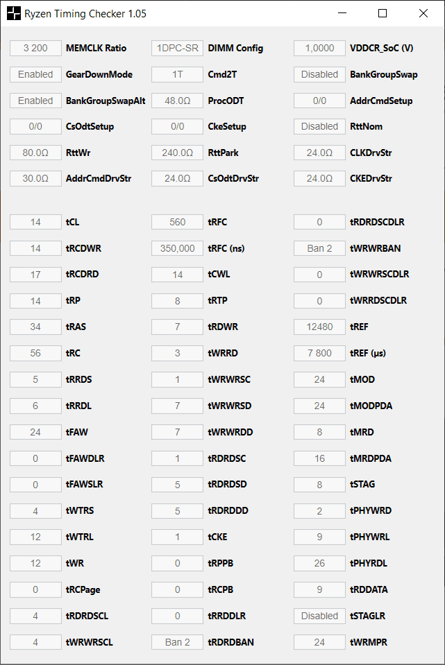

Knackpunkt wird jetzt der CL Wert sein. Bei 14 musst du mit der Vdimm hoch gehen zb. 1.375V oder 1.40V (CL14-14-17-14)
@ powerplay stell tcwl auch auch auf 16
Ah ok. Ja mal testen.
Zumindest läuft es bei mir ja in cl14 perfekt.
Denke werde das auch weiterhin mit DDR3800 CL14 laufen lassen.
Würde aber gerne mal 3866 1:1 zum laufen bringen.
Denke da ist dann auch wieder procodt wichtig damit das bootet.
Dachte ich mir schon. Hatte zuerst mit 1,35V probiert und dann 1,375V, aber mit der höheren Spannung wollte er plötzlich nicht booten und hat mich in den Safe Mode geschmissen. Keine Ahnung warum.
Limitieren CPU und MB auch was die Timings angeht, oder eher nur beim Takt? Was ist denn mit dem R7 1700 auf dem Prime X370-Pro realistisch an Takt möglich? Dachte eigentlich, dass selbst 3200 MHz höchstens mit SR möglich wäre.

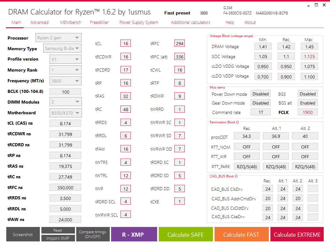

Hi,
ich habe nochmal mit der neuesten Version des RAM Calculators rumgespielt. Einstellungen wie folgt:
Ergebnis:
Karhu muss ich noch laufen lassen, 45 min AIDA Stresstest lief durch.
Gruß
Den richtigen Chipsatz noch auswählen!
Kann es aber, je nach Setting Chip ob und V1 oder V2 ob safe oder fast.
Das spielt auch mit rein bei manchen Configs.

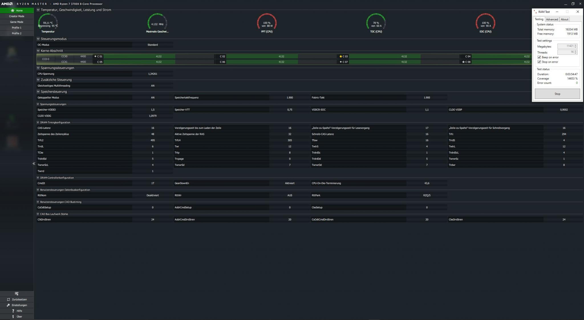

Erster Versuch mit Vollbestückung 4 X 8GB E-Die auf X470 Aorus Gaming 7, lief eine Stunde ohne Fehler. Taugt der 1usmus Memtest auch für Langzeittest oder lieber den Aida64 nehmen?
Sieht ja super aus @spankmaster
Bez. Stabilität kannst TM5 ja als Schnelltester verwenden (10 Cycles in der Config einstellen).
Dann gibt es da noch Karhu RAM Test oder HCI Memtest (am besten mit Memtesthelper siehe Github).
Aida64 mit Stress Cache = VSoC ausloten
mit Stress Memory = VDIMM ausloten

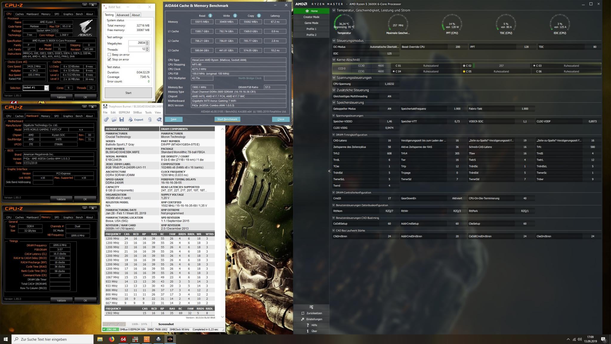

Ein Test von 2 relativ gleichen b-die Dual Rank Sets mit 3600 Rusmus Basis Setting Fast.
32GB (2x16GB) Corsair 3200C16 v4.31 b-die, kein aktiver Lüfter, passiv, off-3-1
Screen1 DDR4-3600 16-16-16-32-48-1T-GD-ON 1.36V 43.6 Ohm; Screen2 DDR4-3800 16-17-16-32-48-1T-GD-ON 1.425V 40 Ohm
32GB (2x16GB) G.Skill 3200C15 b-die, kein aktiver Lüfter, passiv, 7-3-1, 1xTiming Set angezogen Aida Bench
Screen1 DDR4-3600 16-16-16-32-48-1T-GD-ON 1.375V 40 Ohm; Screen2 DDR4-3800 16-17-16-32-48-1T-GD-ON 1.435V 36.9 Ohm
  • G.Skill_3600_1.375V_setting.txt
  • GSkill_3800_1.435V_setting.txt

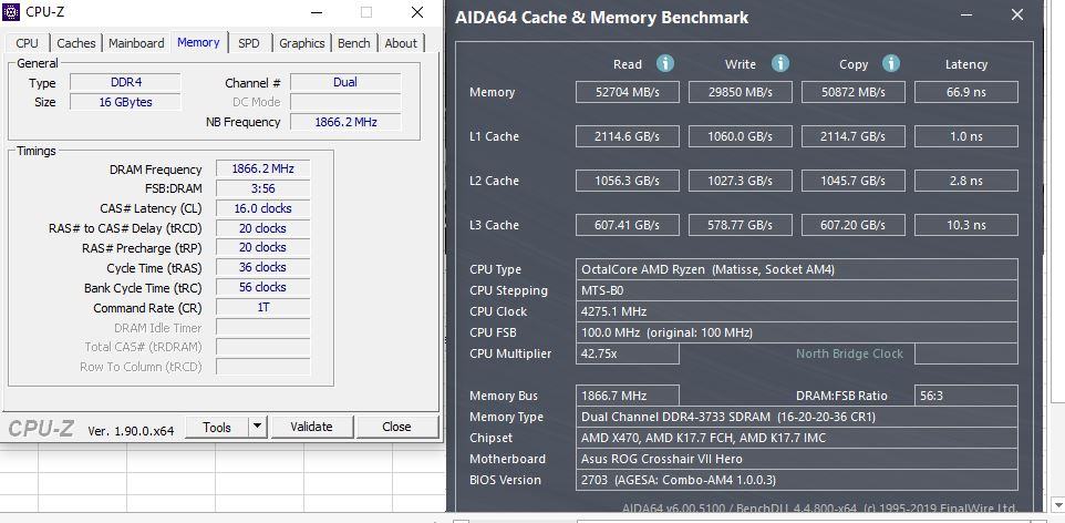

Moin,
habe meinen Ram (2x16GB) jetzt 3600 CL16-14-14-28-42-1T GD on laufen, vorher 16-16-16-32-48, allerdings sehe ich im Aida Benchmark keinen Vorteil. Mache ich etwas falsch oder muss ich anders messen?
Gruß
Das kann ich mir nicht vorstellen, da muss sich was ändern, könntest du mal den Cache & Memory Benchmark von Aida hochladen?
Also vorher und nachher.
Bin mit dem Ram OCen noch nicht so vertraut und stehe eigentlich am Anfang, deine Werte sind doch sehr gut, hier meine Werte mit dem 3700x.
Musst mal im entsprechenden Thread nachschauen, da wirst du mehr erfahren.
