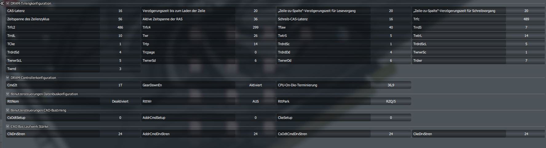

Das ist mein Ergebniss bei 3733...
Ramtest ist stable bei 3777, Aida springt mir bei Cache und Memory aber raus, ich gehe davon aus soc Spannung müsste ich jetzt anheben?
Gesendet von meinem ONEPLUS A6013 mit Tapatalk
Soc anheben auf 1.15v und weiter testen!
Ramtest ist stable bei 3733, Aida springt mir bei Cache und Memory aber raus, ich gehe davon aus soc Spannung müsste ich jetzt anheben?
Meinst du den Aida Cache und Memory Benchmark oder den Stabilitätstest mit Cache und System Memory? Bei ersterem würde ich auf zu wenig VDIMM oder zu scharfe Timings tippen. Bei zweiterem könntest du es mal mit Soc oder/und VDIMM probieren.
Geht um den Stabilitätstest, habe die Subtummings entschäft. Spannung will ich nicht anziehen, bin so schon bei 55Grad unter Last.
Ging es dann mit geänderten Subtimings? Wenn nicht posten am besten mal einen Screen von Ryzen Master.
Ja, sowohl Aida als auch Ramtest sind jeweils 6h gelaufen. Bei Zeiten ziehe ich die Subs wieder etwas an, heute nur keine Lust gehabt weiter zu testen, wollte Mal etwas zocken.
