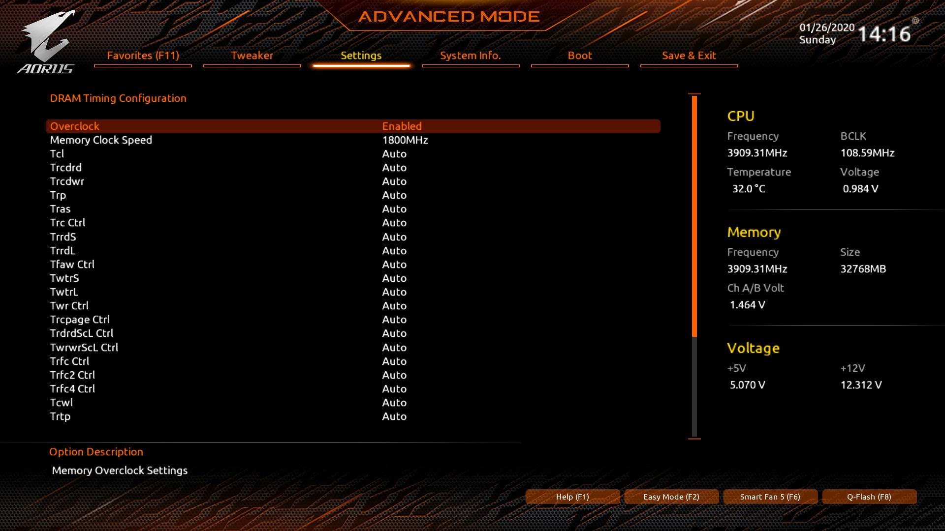

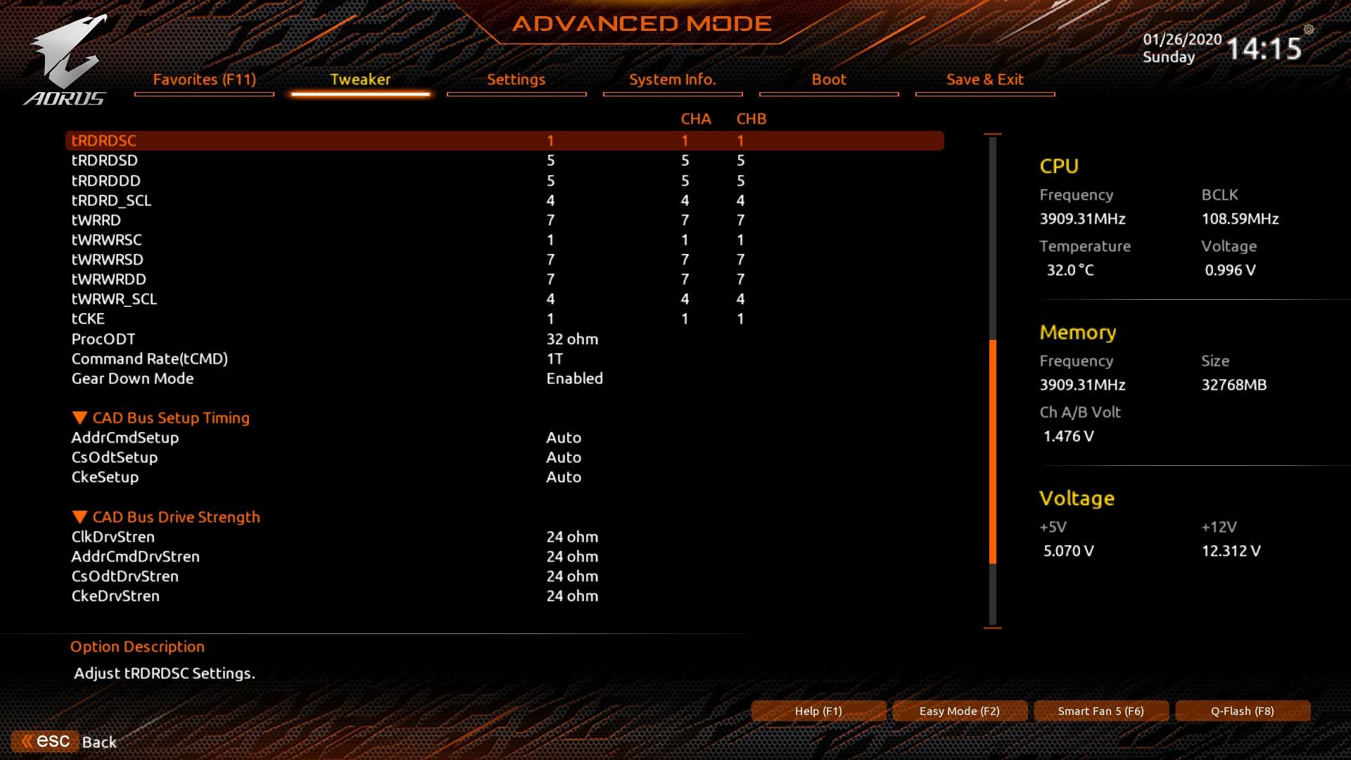

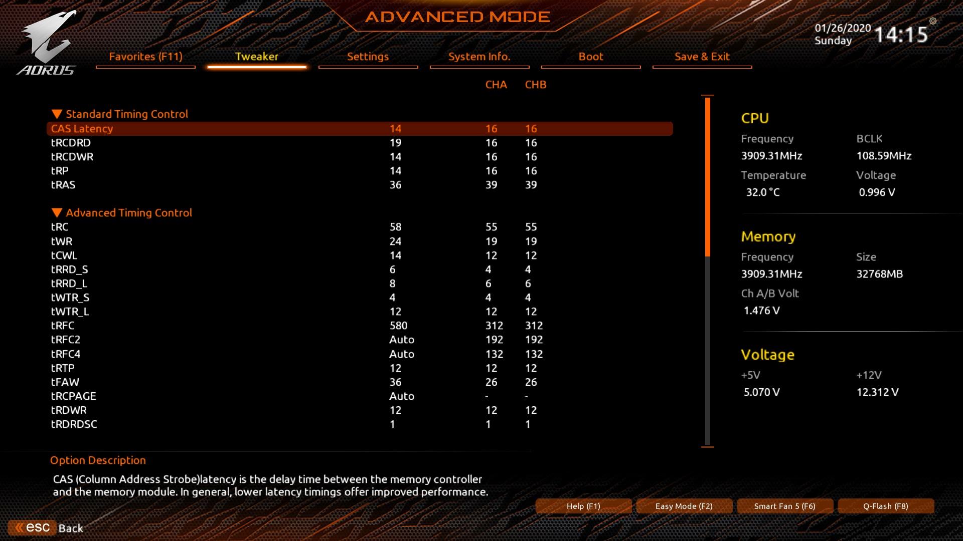

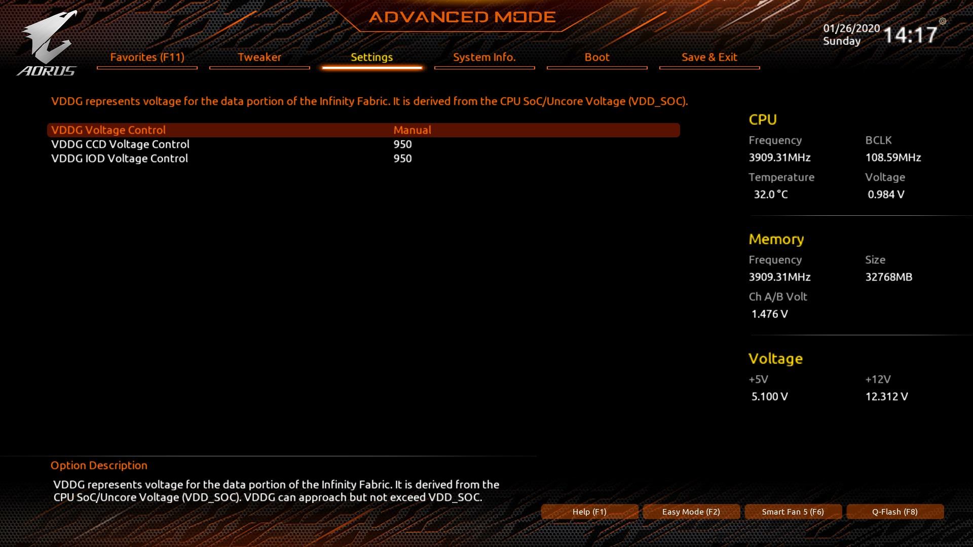

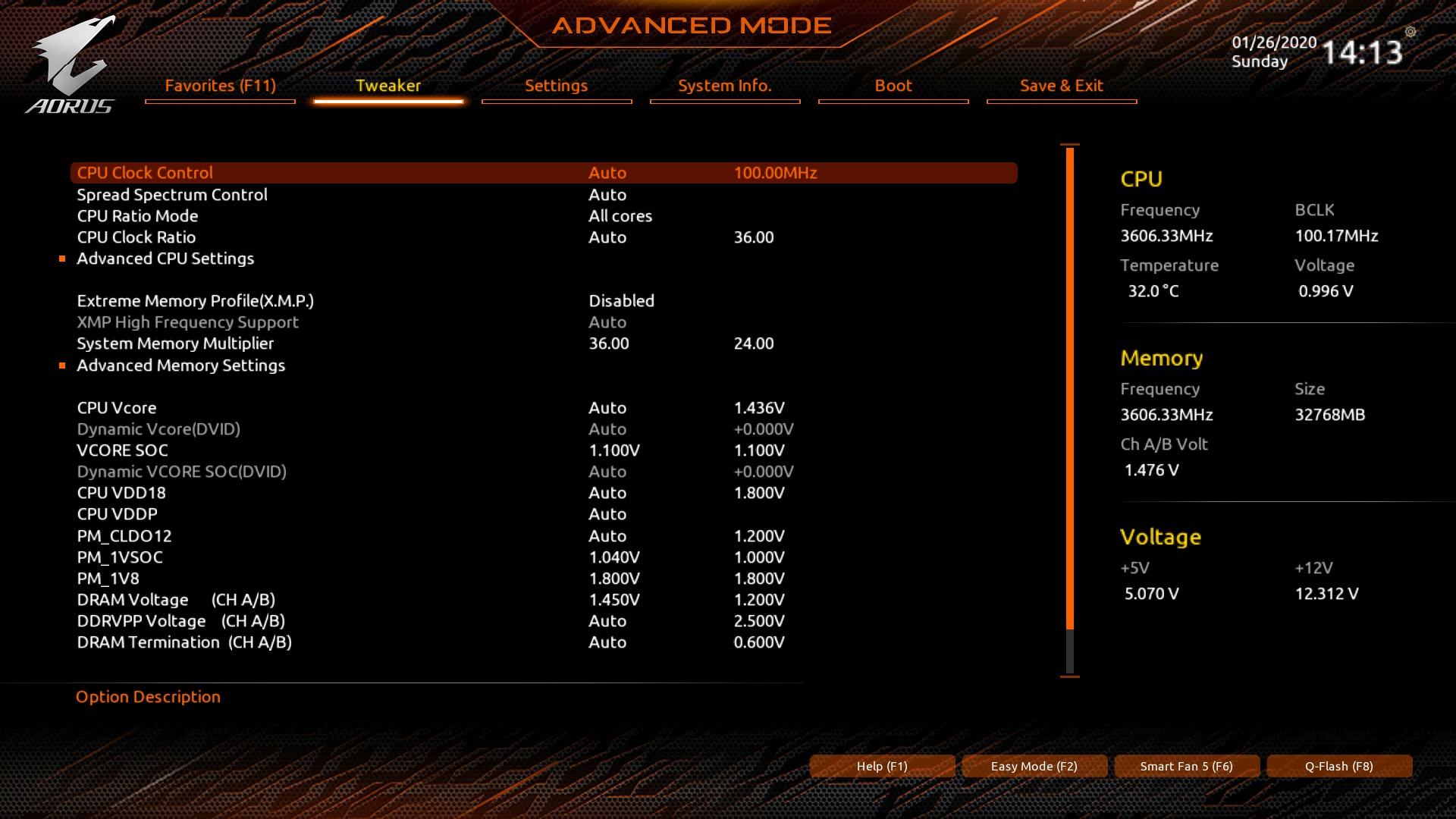

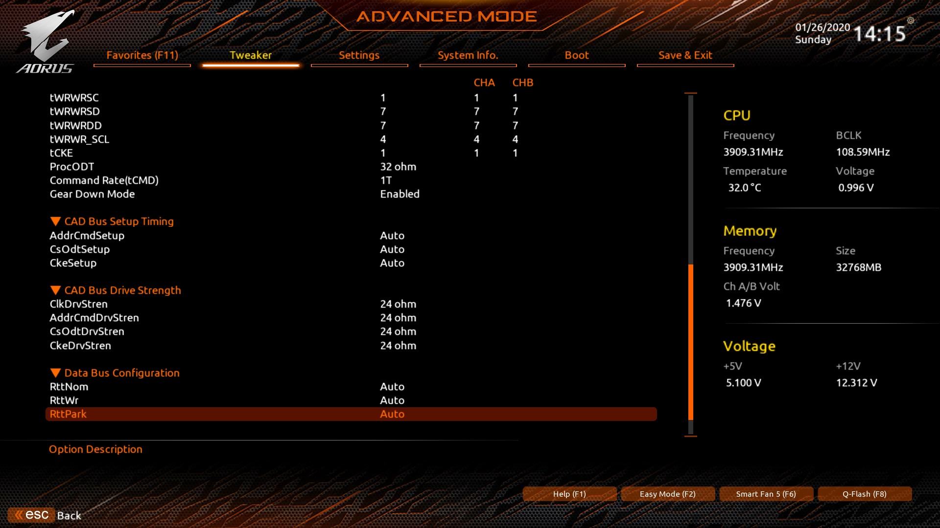

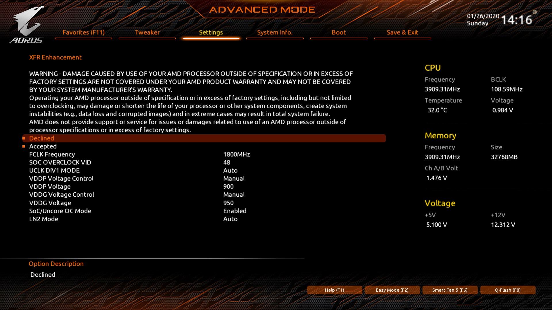

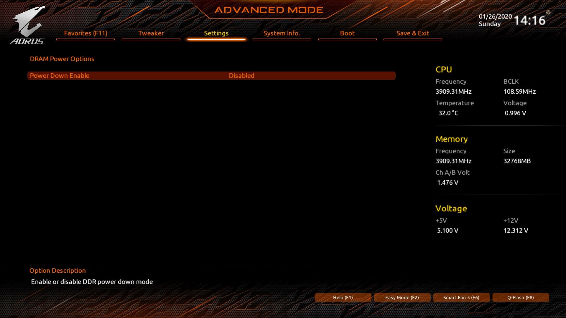

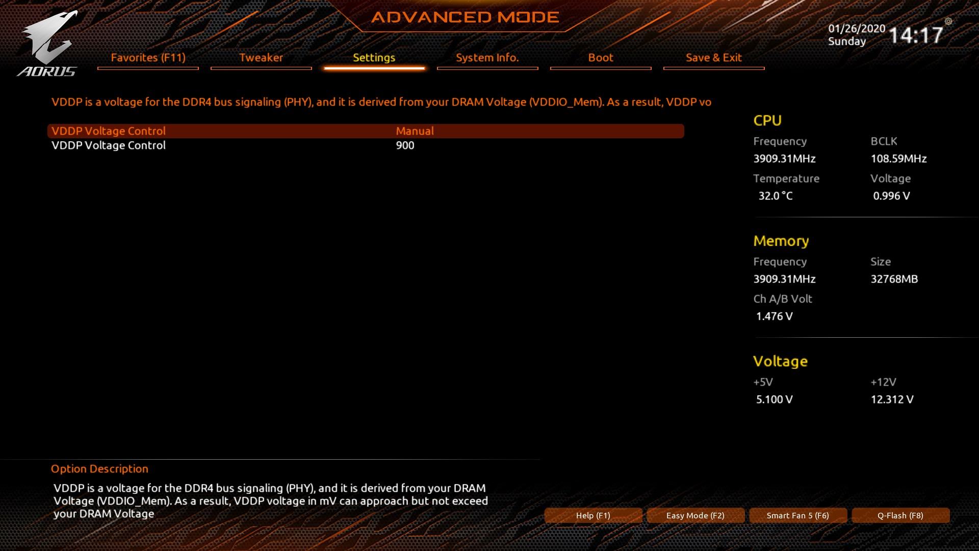

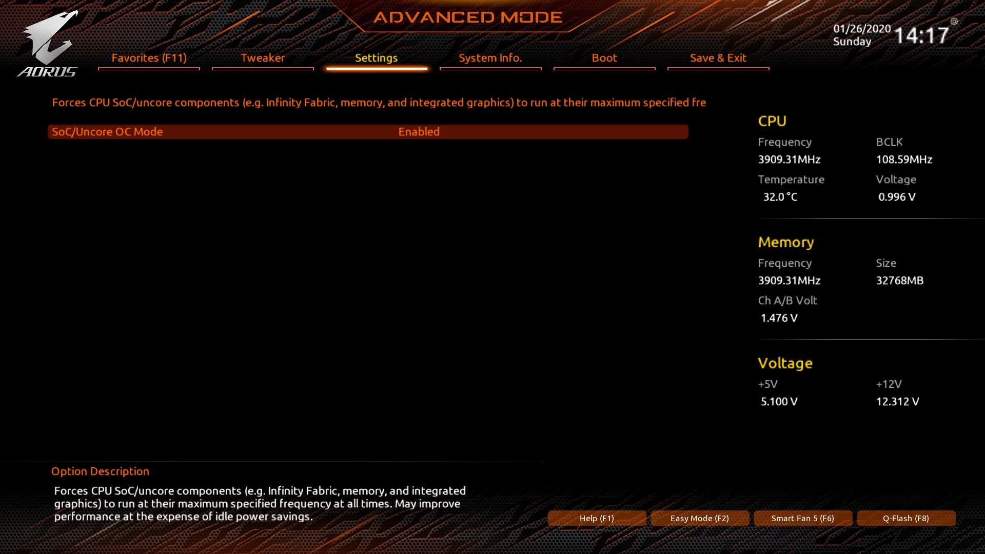

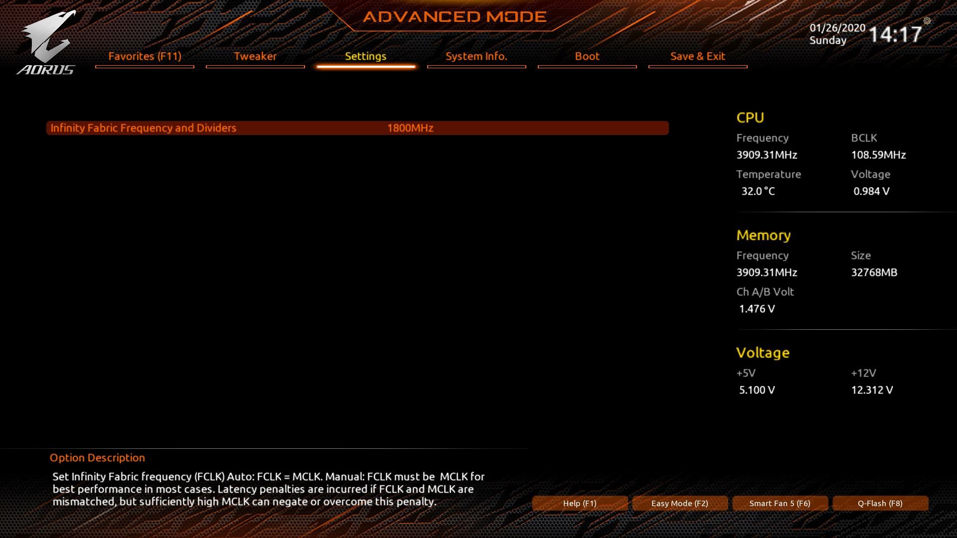

Hab es gerade versucht und bei 1900 Startet er net. Ich Versuche Jetzt mal die Schärferen Timings. Und würde dann wenn ich was Gefunden haben paar Bilder machen ob es so Ok eingestellt ist

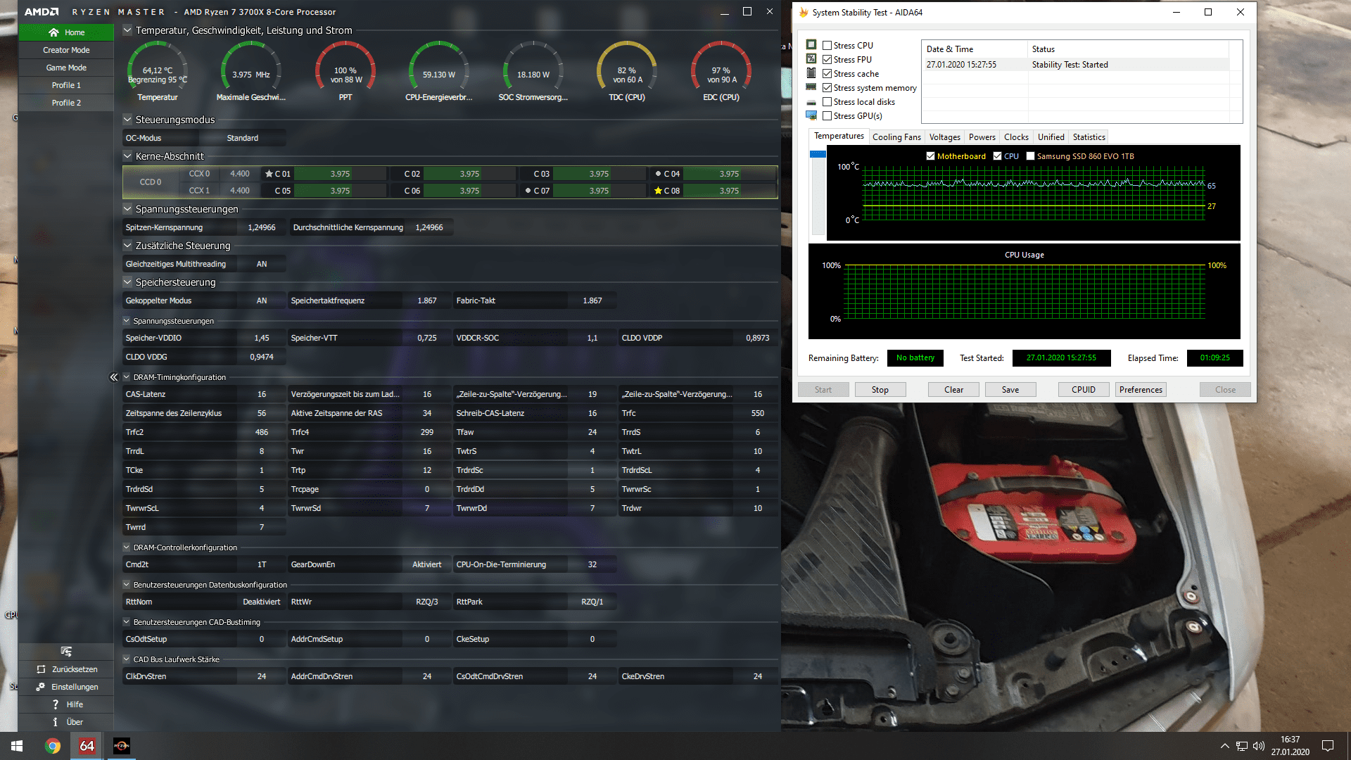

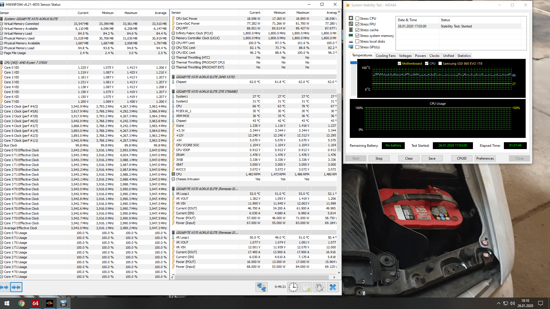

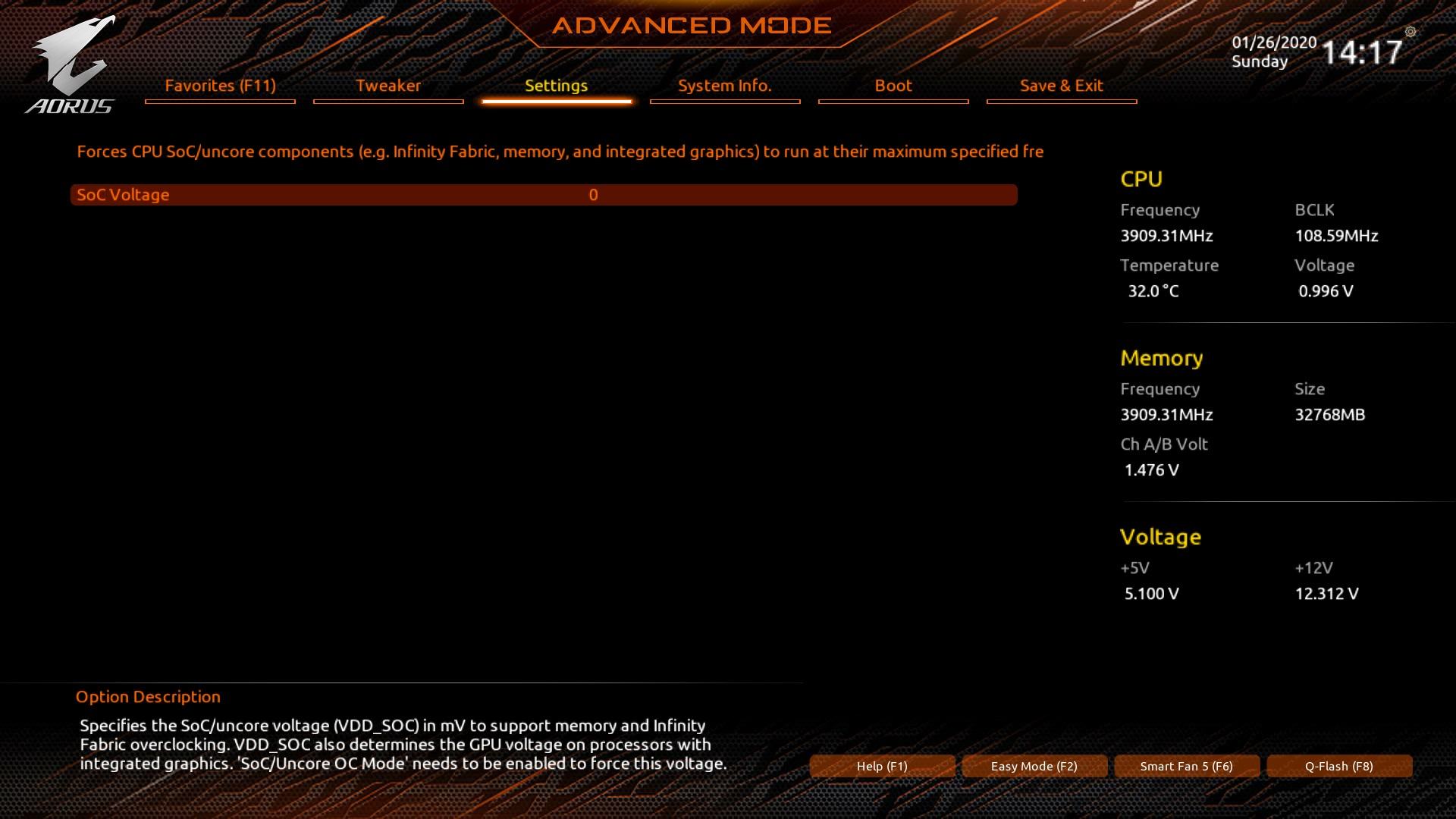

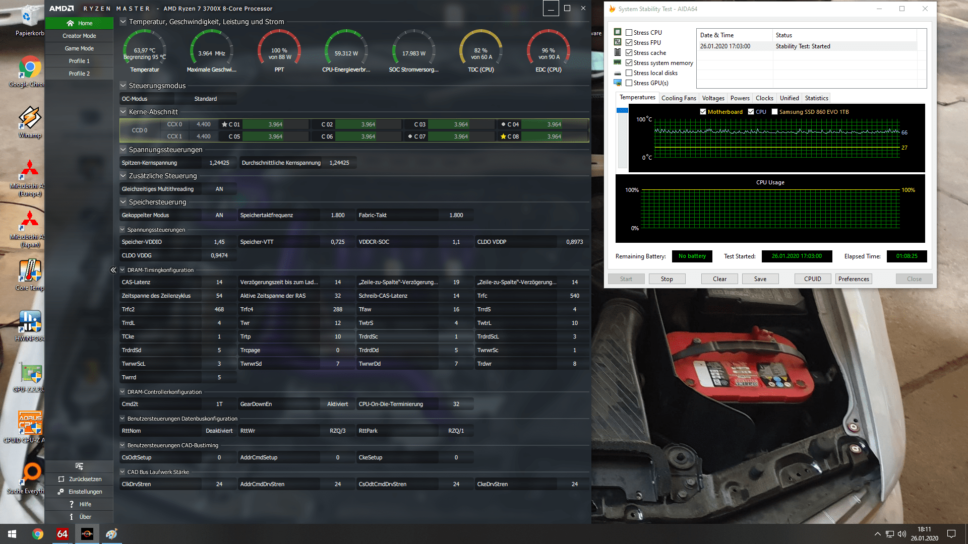

So ich habe Jetzt mal Bilder gemacht. Kann da mal einer Drüber Schauen ob das so weit ok ist ? Oder ob ich was Falsch eingestellt habe
Und hier noch der Rest

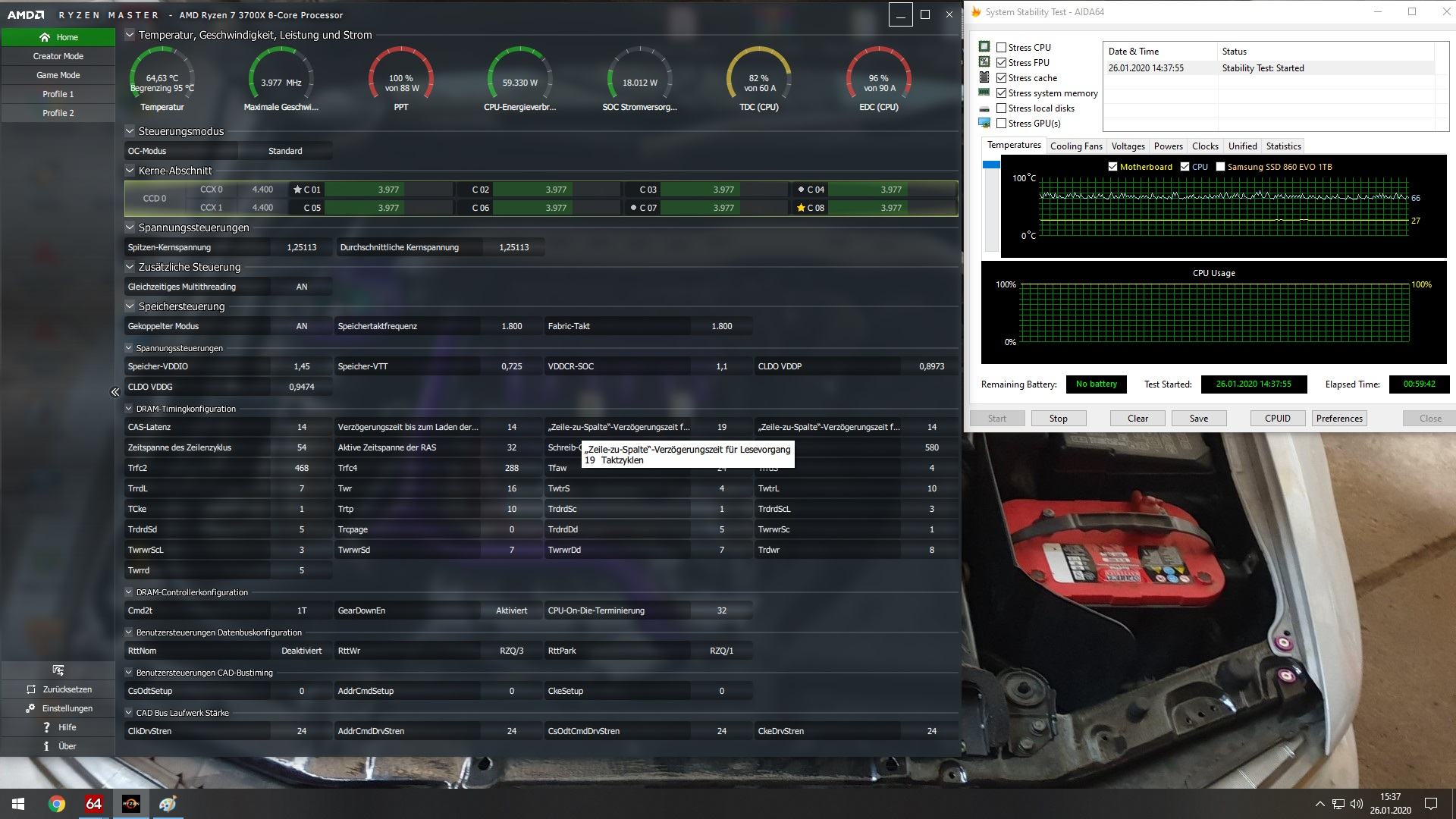

Kleiner Tipp. Nächstes mal einfach ein Bild vom Ryzen Master posten. Da sind alle wichtigen Werte ersichtlich. Bei Asus Boards reicht es auch aus jeweils nur eine Option einzustellen (Bei doppelt vorhandenen Einstellungen). Dürfte eigentlich bei Gigabyte auch so sein?
Beim überfliegen hat alles soweit gepasst. Teste mal mit einem Stabilitätstest und Spiele ob das stabil ist und dann können wir auch sie Subtimings noch optimieren.

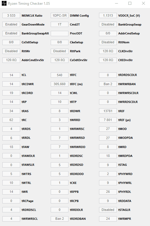

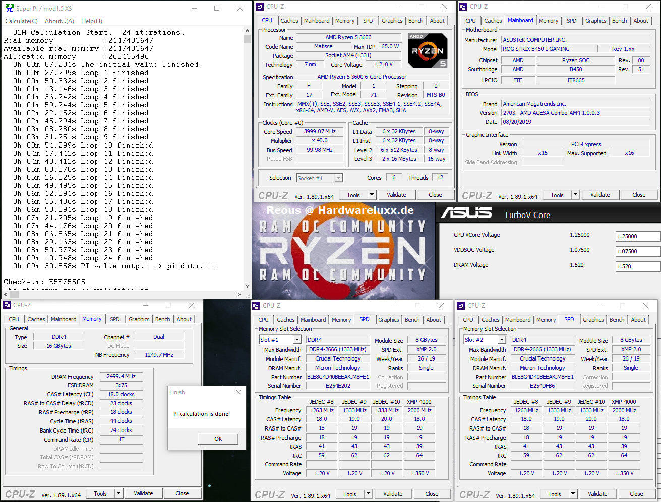

Ich Poste dann gleich mal ein Bild inkl Ryzen Master wie was eingestellt ist

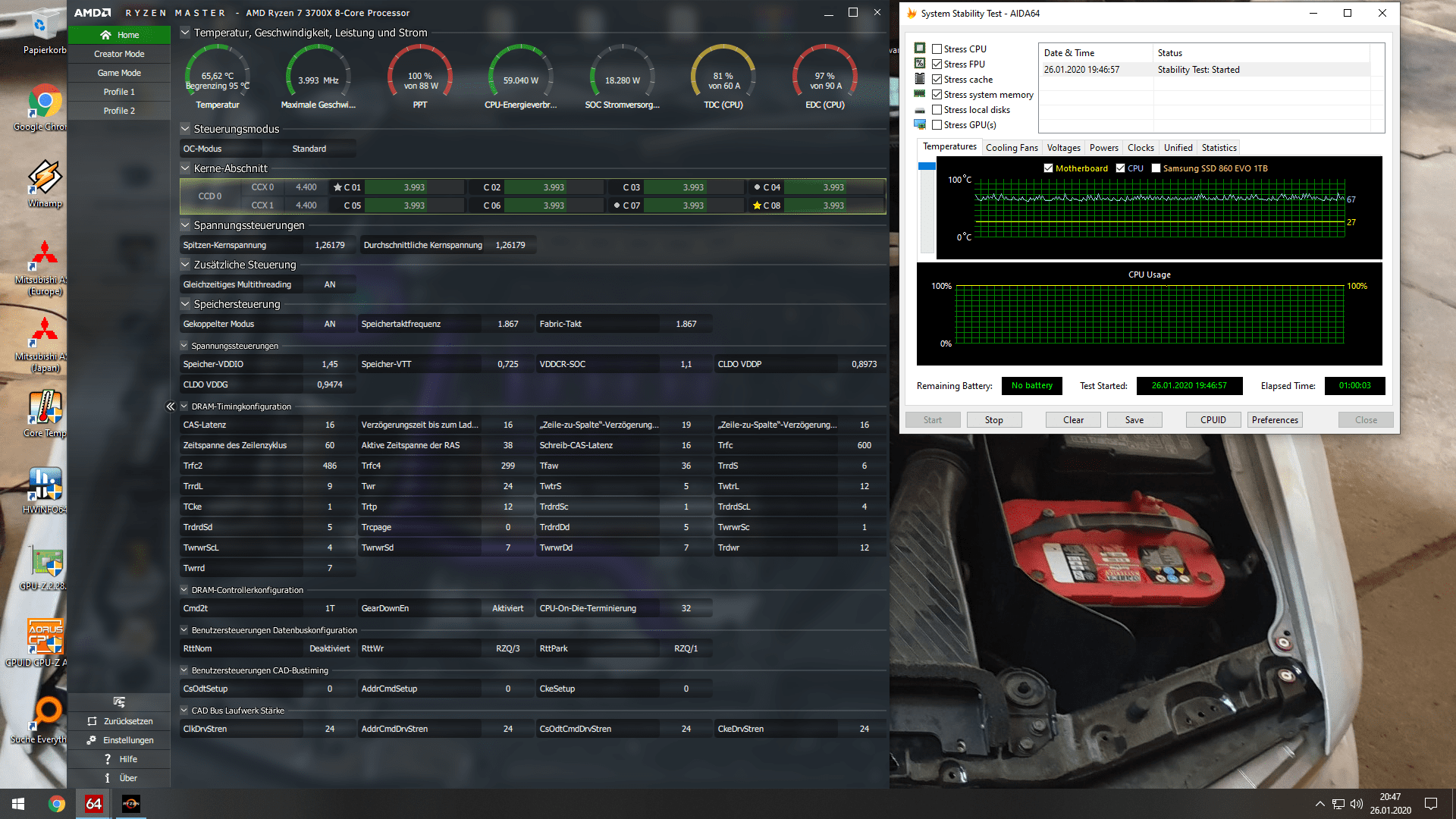

So nun lief er bei Aida 60min und hier das Ergebnis inkl einstellungen
Sieht schon sehr gut aus. Mit den meisten Werten bist du ja schon selbstständig ziemlich weit herunter gegangen (y) . Bei den folgenden kannst du noch testen ob das möglich ist:
tRCDRD 18/17
tRRDL 6/5/4
tFAW 20/16
tWR 14/12
tRFC 540 Hattest du zwar schon geschrieben aber im Screen sind noch 580 zu sehen
Bei Instabilitäten die Werte am besten einzeln testen, damit du den Fehler besser eingrenzen kannst.

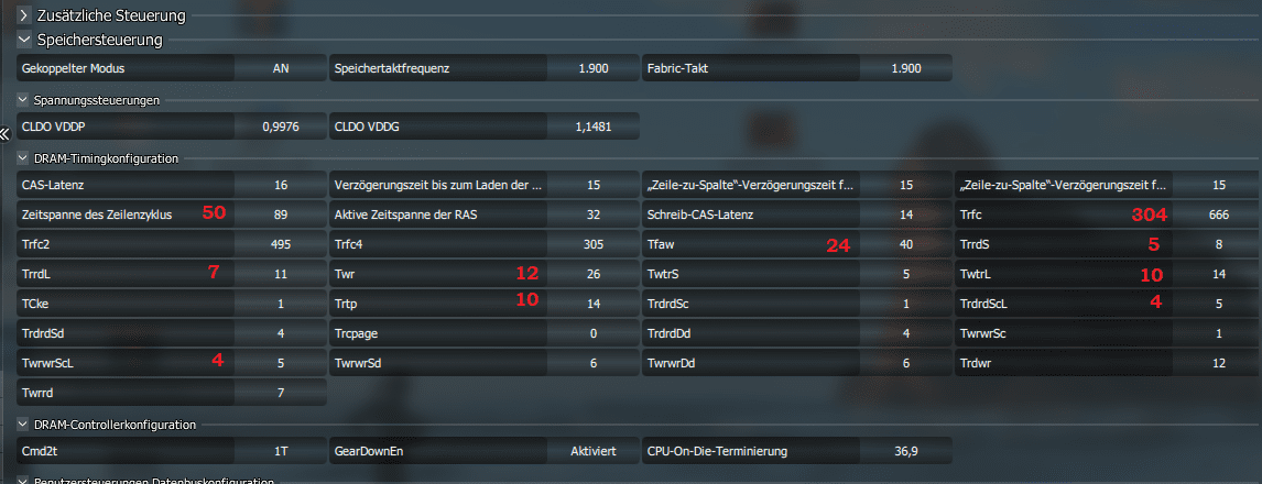

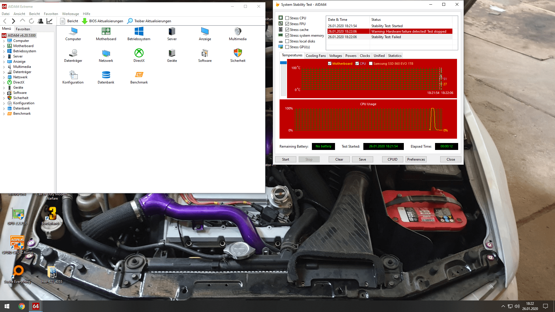

Ich habe deine Vorschläge noch mal Versucht. Und bis auf tRCDRD konnte ich alles Niedriger einstellen und AIDA lief ne Stunde durch ohne Fehler. Wenn ich tRCDRD auf 18 oder 17 Nehme bekomme ich nach ner Minute gleich nen Fehler.
Hier mal die Bilder und das letze Bild mit tRCDRD auf 18

Dann teste das ganze jetzt mal mit deinen täglichen Anwendungen. Von den Timings her ist es meiner Meinung nach perfekt. Du könntest jetzt nur noch probieren wie weit du mit der Vdimm nach unten gehen kannst.

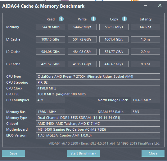

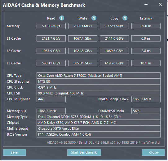

Hier mal ein völlig ungeschminktes Ergebnis mit fclk auf 1900 und Ram Takt voll ausgefahren:
Klar ungekoppelter Modus mit endsprechender Lantez, aber die Transferraten sind bei mir besser als mit 3800/1900 :unsure:
@mgbott
Unter Umständen siehst du die Verbesserung auch überhaupt nicht.
@Holzmann
Wie sehen denn die Transferraten bei 3800/1900 aus? Selbst wenn, ist die Leistung in Spielen oder anderen Anwendungen in der Regel geringer.
