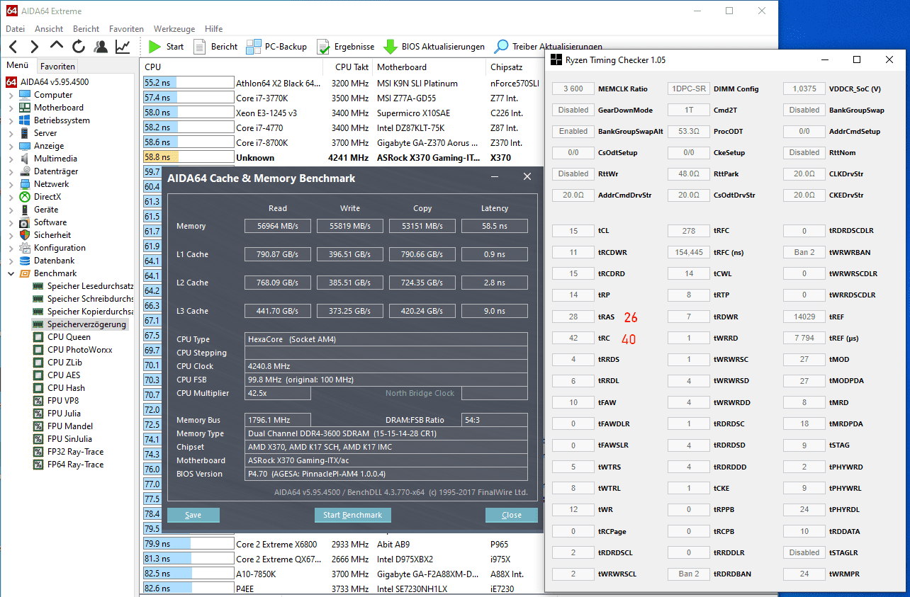

Alles manuell. Ich hab sie aber nicht im Kopf, liefer ich später nach. Board ist ein AsRock X370 mITX. Finde es auch etwas strange das ich bei AGESA 1.0.0.4 hänge aber es ist wirklich so; bei 1.0.0.6 hab ich die Kiste gerade so mit 3466MHz CL15 und GDM on stabil bekommen mit entsprechend schlechteren Werten. Da hat AsRock irgendwas verschlimmbessert.
Gruss!
EDIT: @Reous
Hab doch einen Screenshot in der Cloud. Final waren diese + die zwei edits in rot. Das sind die final stabilen Settings die ich auch aktuell so fahre.

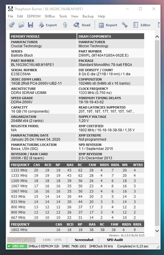

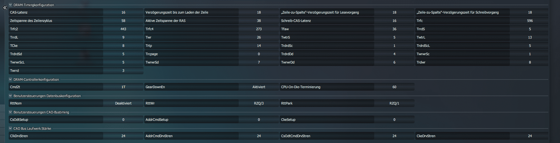

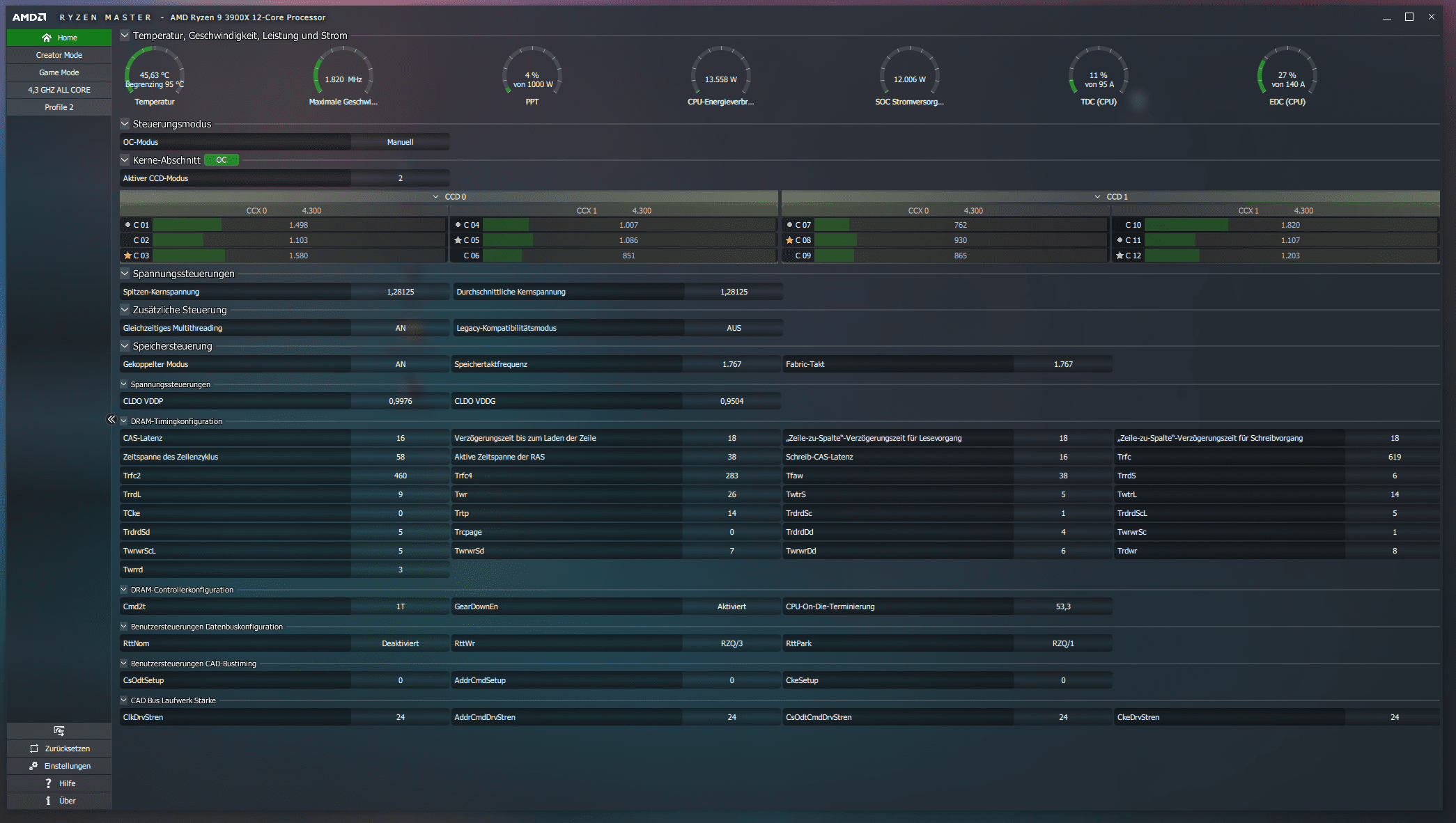

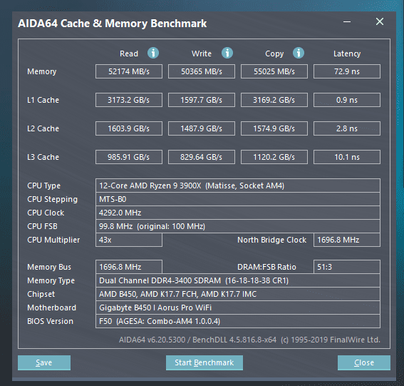

Hallo Zusammen,
habe mir auch ein neues System zusammengestellt und bin gerade dabei den Arbeitsspeicher einzurichten. Leider scheint bei mir nicht einmal das XMP Profil zu laufen.
System:
Ryzen 3900x @ 4,3 all Core
32 GB Crucial Ballistix BL2K16G36C16U4B 3600 MHz (https://www.hardwareluxx.de/communi...0-32gb-2x16gb-bl2k16g36c16u4r-review.1264873/)
Gigabyte Aorus B450 I Mini-ITX
Ich habe auch bereits versucht die Spannungen und Frequenzen manuell einzustellen, ohne Erfolg. Das beste was ich bisher zu Tage fördern konnte war 3400 MZ @ CL16 @ 1,35V (siehe auch Aida Benchmark).
Was habe ich bereits ausprobiert:
- Fabric Clock entkoppelt und bei 3400 mhz CL16 testweise auf 1800 mhz bei 1.1V SOC Spannung gelockt (bootet wunderbar)
- Arbeitsspeicher Spannung auf 1.4V bei 3600 mhz und lockeren Timings (CL20) ausprobiert (Blackscreen)
- XMP Profil geladen (Blakscreen)
- Ryzen Memory Tuner Werte für 3600 mhz ermittelt (Moderat) und händisch eingetragen (Blackscreen)
Ich bin kurz davor den Arbeitspeicher umzutauschen -.-
Hat noch jemand eine Idee? Wäre ja schon mit dem XMP Timings und Werten zufrieden.
Danke!
LG
Dome

Ist eigentlich recht ungewöhnlich. CPU und Board sollten bei dem Takt keine Probleme haben. Das ganze könnte jetzt natürlich auch Bios bedingt sein. Welche Version ist hier aktuell drauf? Sind beide Riegel auch vollständig im Slot drinnen? Man kann die Sticks immer noch ein gutes Stück nachdrücken sobald sie eingerastet sind.
Ansonsten teste mal jeweils beide Riegel einzeln im ersten und dann im zweiten Slot, ob diese mit dem XMP booten.

Auf dem Board ist das neuste Bios (Version F50) installiert. Die Riegel sind vollständig im Slot. Habe auch einmal beide einzeln eingesteckt und getrennt voneinander getestet. Leider booten sie auch dann nicht mit dem vorgeladenen XMP Profil.
Beste Grüße,
Dome

@.Dome Teste mal ob 3533/3466 mit dem XMP laufen. Wir hatten hier auch schon mehrere 3900X/3950X die via XMP einfach keine DDR4-3600 mitgemacht haben.
Hallo emissary42,
tatsächlich laufen 3533 mit XMP ohne Probleme. Was bedeutet das jetzt für mich? Liegt es also am Mainboard? Ist der Speicher nicht gänzlich kompatibel? :/ IMC ausgereizt? Kann ich das testen?
Beste Grüße,
Dome
Probiere es mal mit manuellen Spannungen:
Soc: 1.10V
VDDG CCD: 0.975V
VDDG IOD: 0.925V
VDDP: 0.900V
Eventuell musst du auch noch alle Timings/Widerstände manuell eingeben. Ein Screen von Ryzen Master mit den Auto Subtimings bei 3533 wäre schon mal hilfreich.
