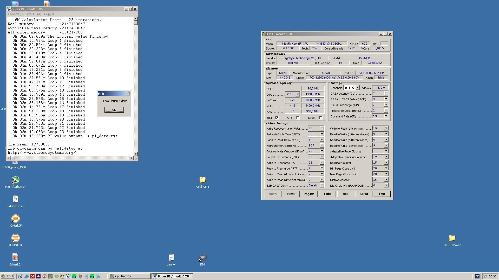

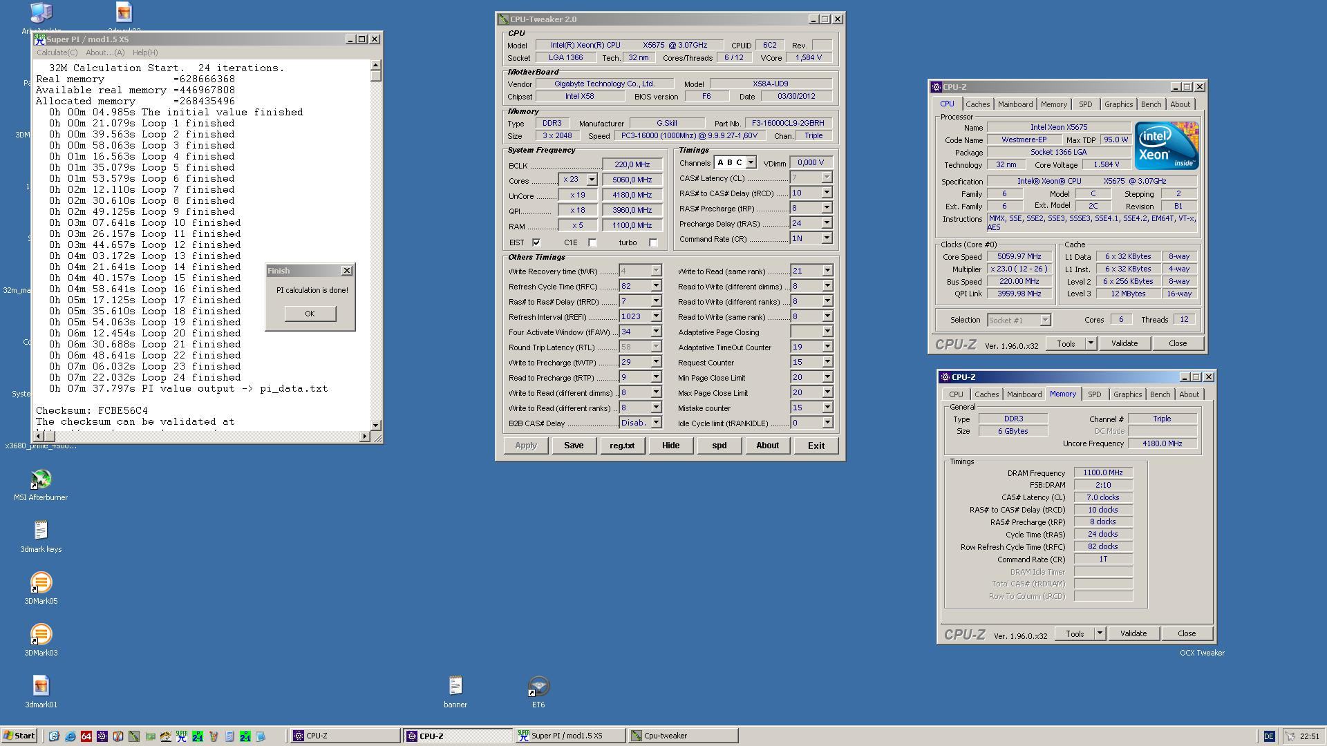

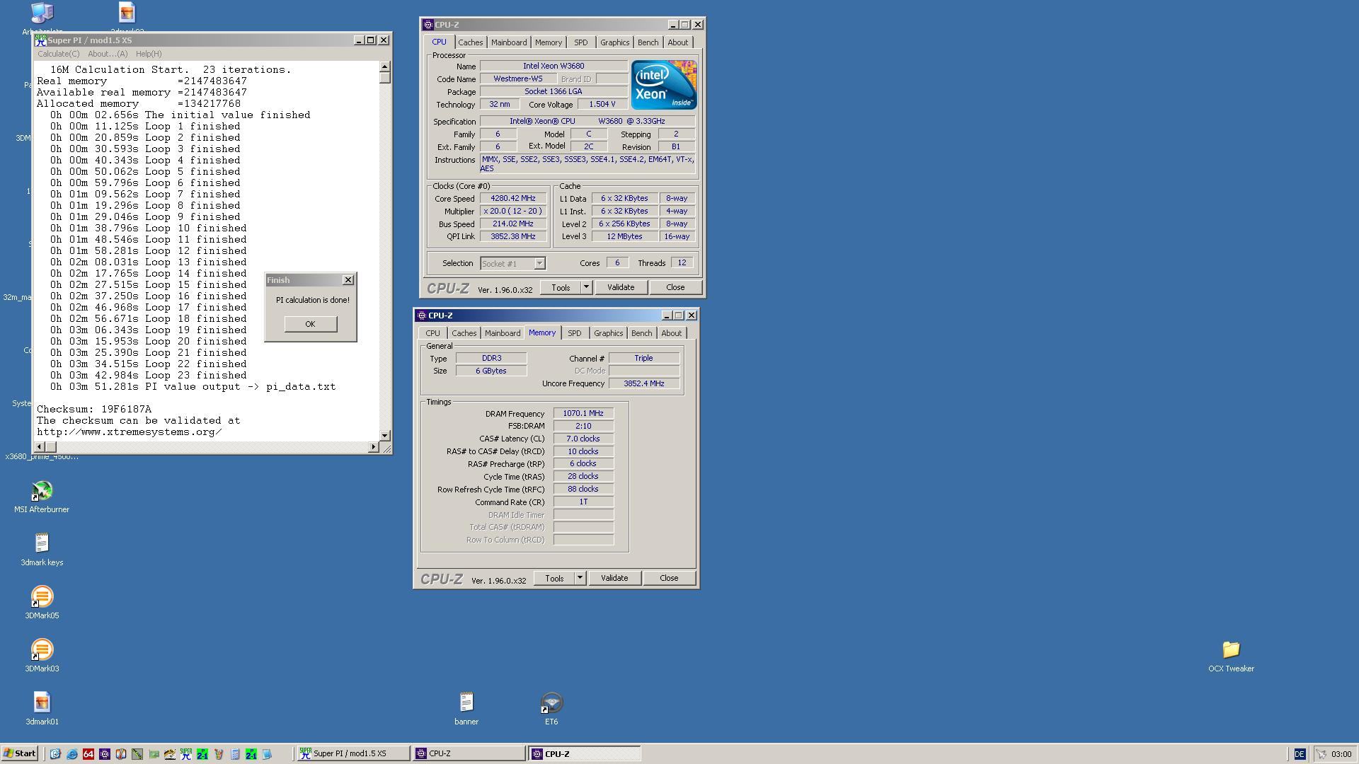

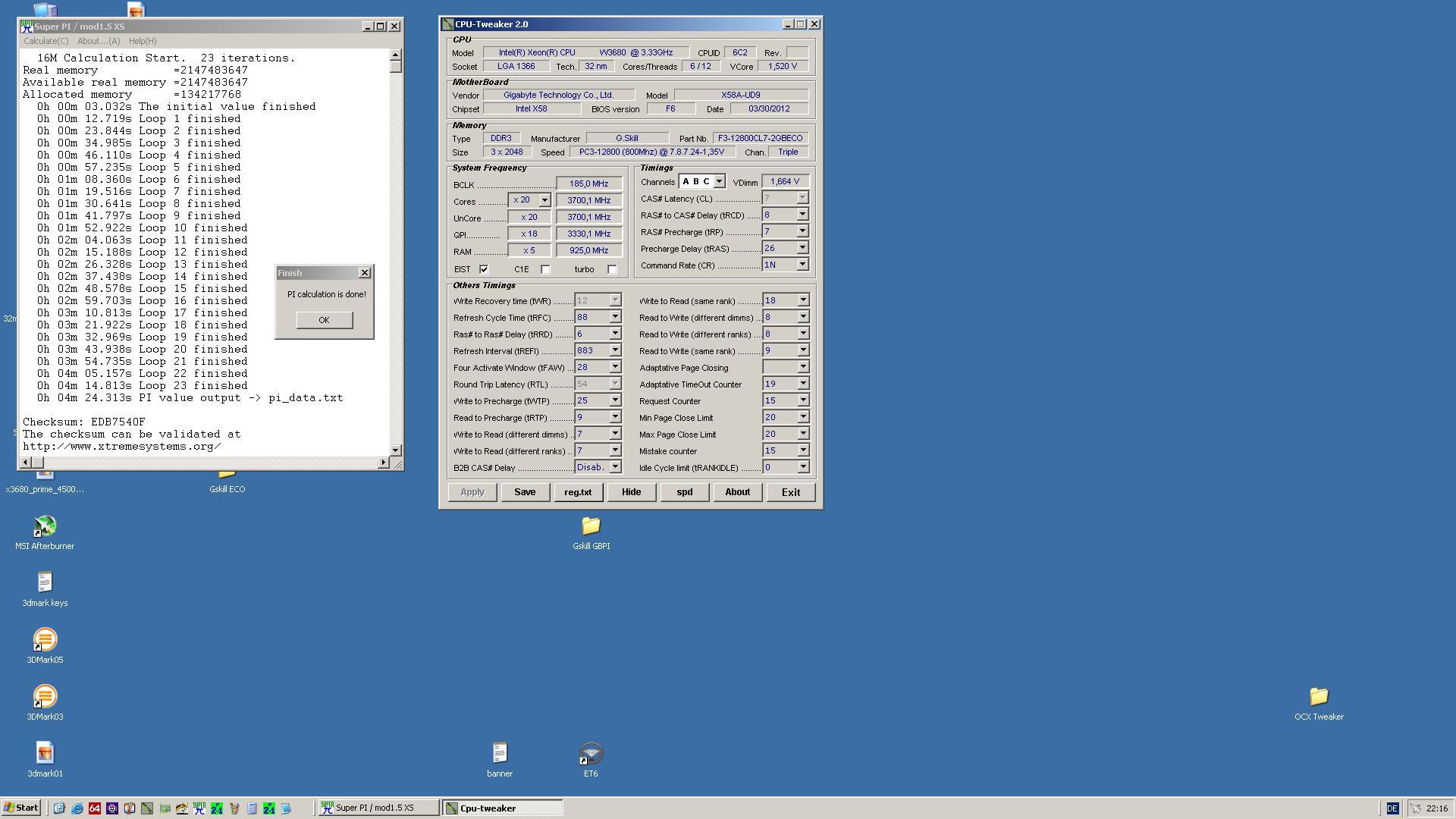

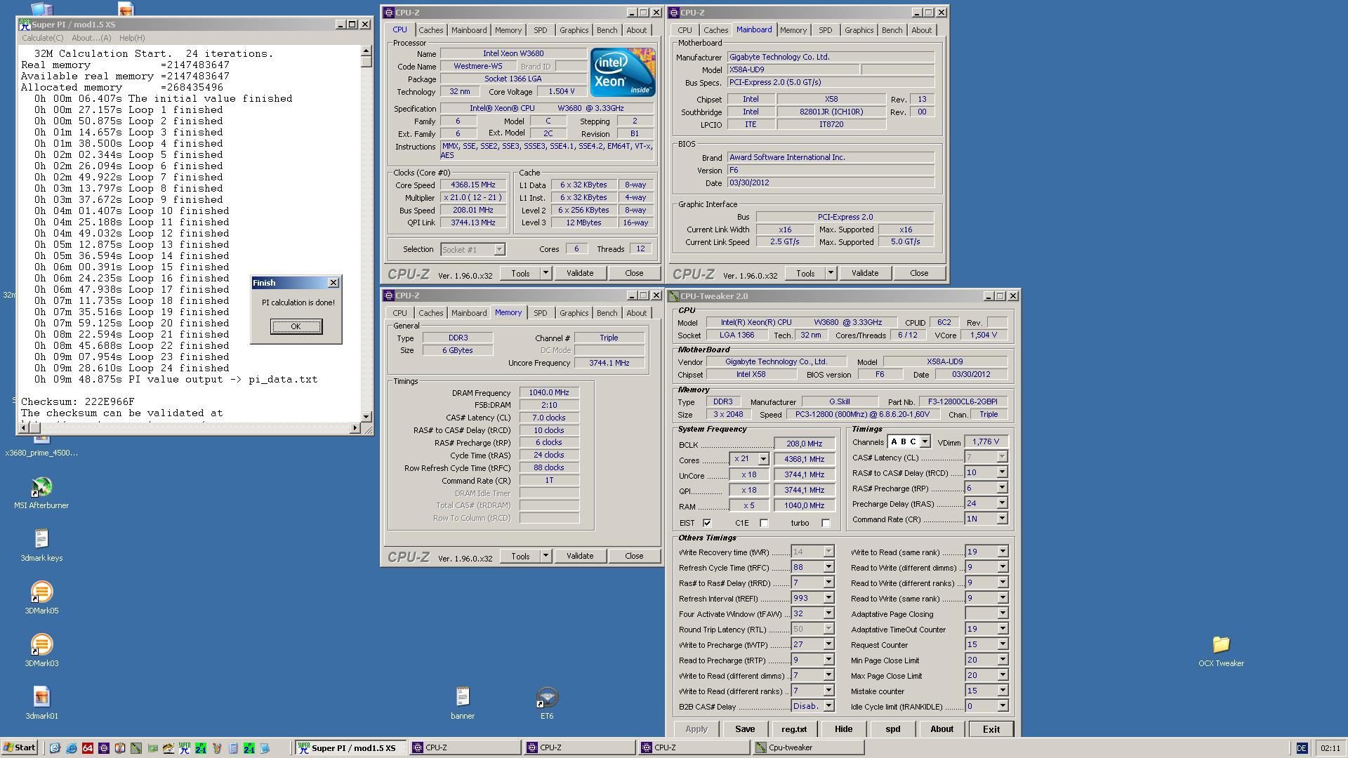

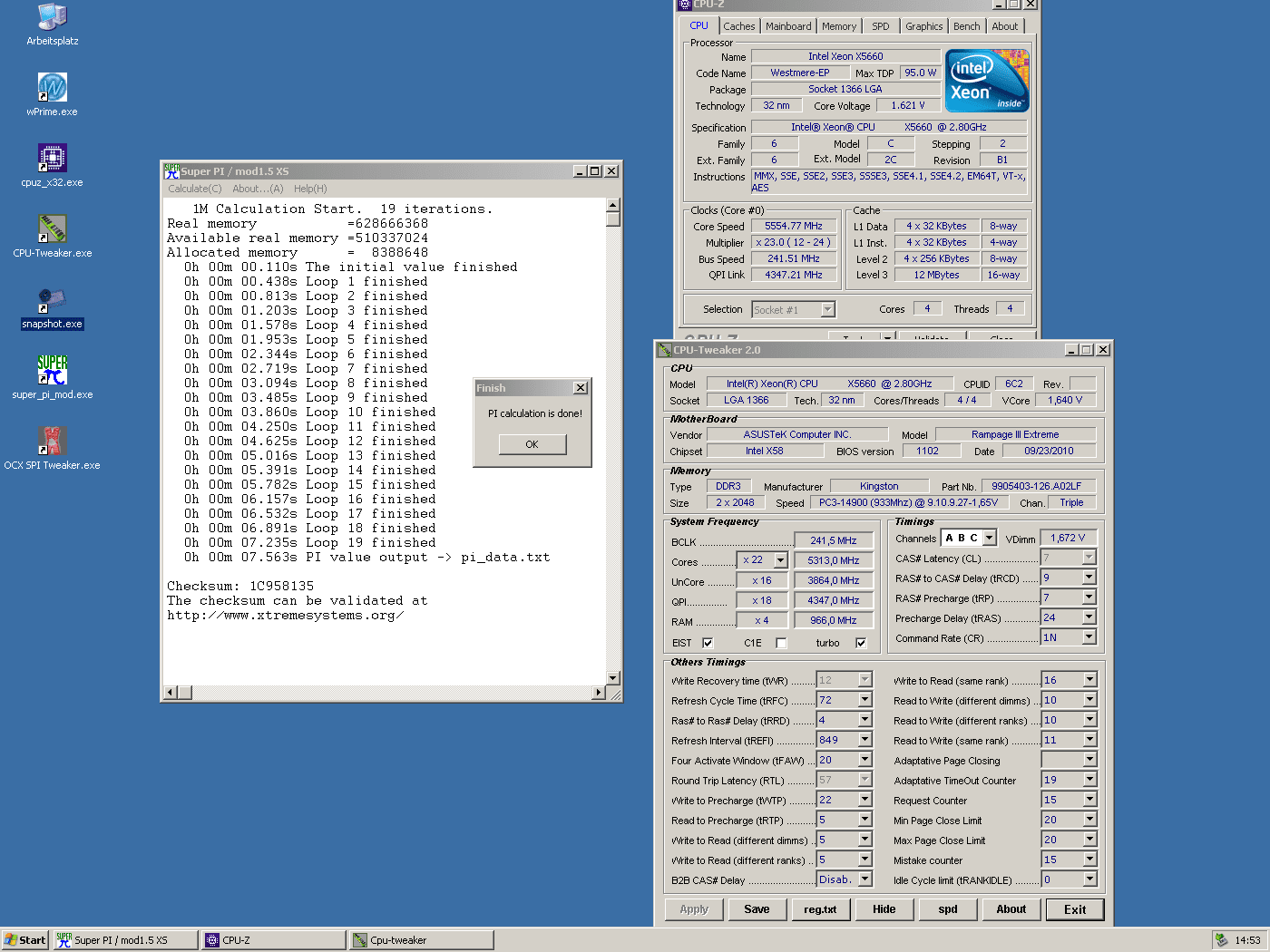

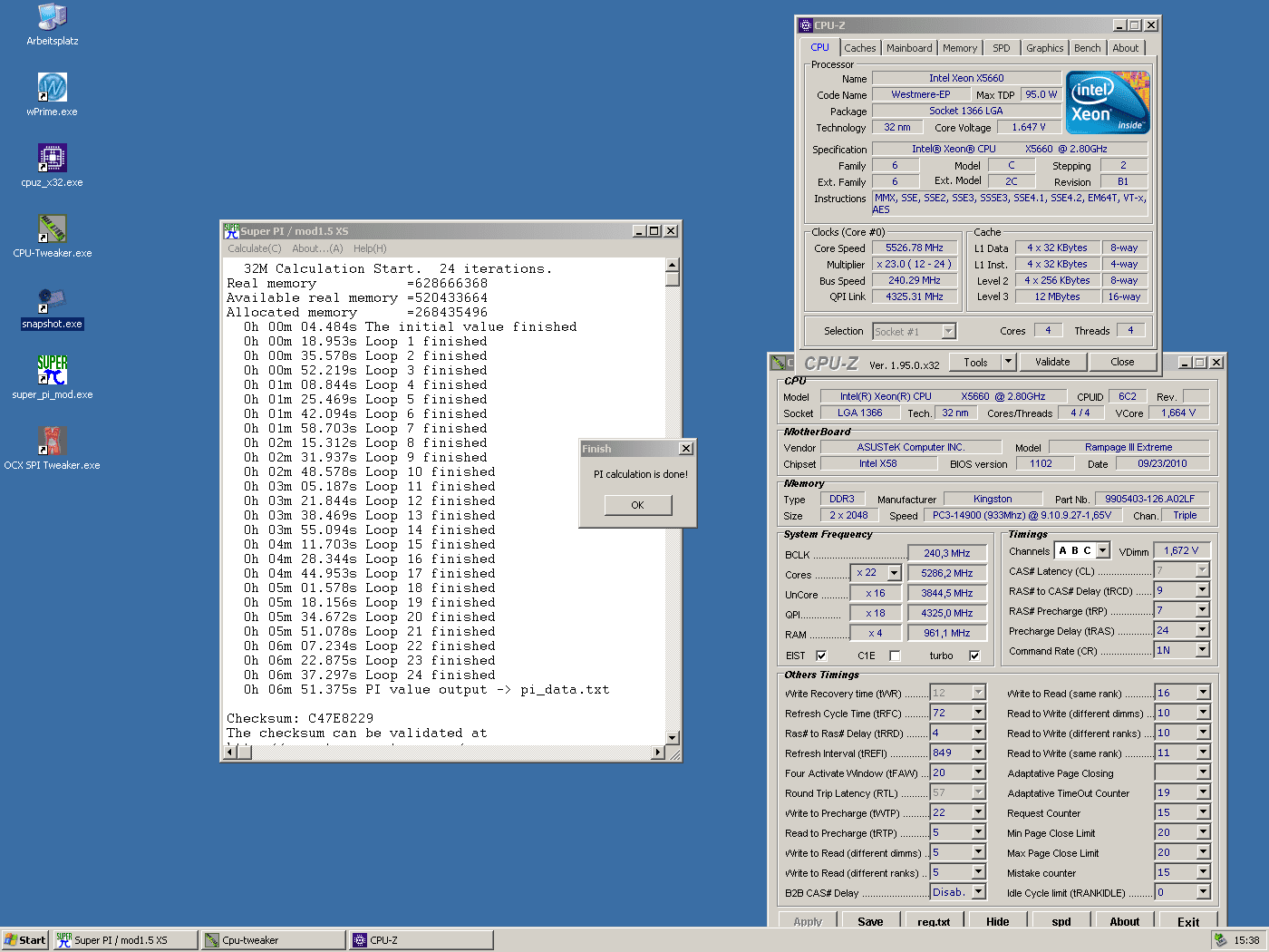

Danke für dein Feedback @MusicIsMyLife , freut mich mega hier was von dir zu hören.. Super Input!

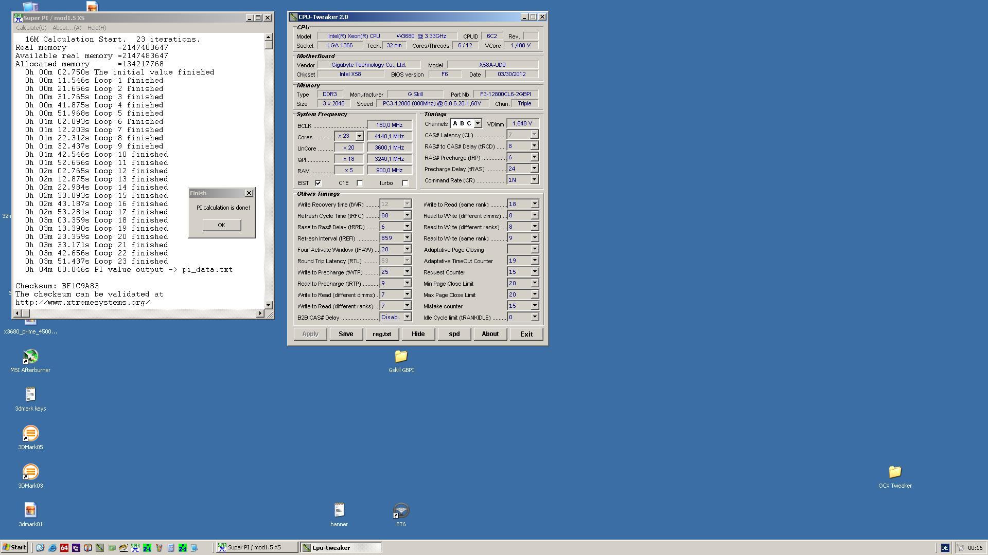

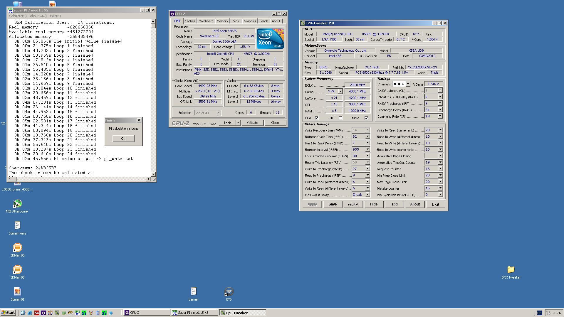

Habe die letzten Stunden damit verbracht mich ein wenig mit dem RAM auf X58 auseinander zu setzen, aber es gibt immer noch viele Wissenslücken bei mir.. Teilweise verstehe
ich die Reaktion von der Platform absolut null.. Stelle ich z.B. den Uncore-Takt manuell ein, habe ich nur Fail-Saves, aber auf Auto geht der locker auf >4000MHz? Ich nix kapieren..
Grundsätzlich scheint BBSE etwas strammere Subs zu haben und das Fazit der Tests ist --> ich brauch endlich Hypers..

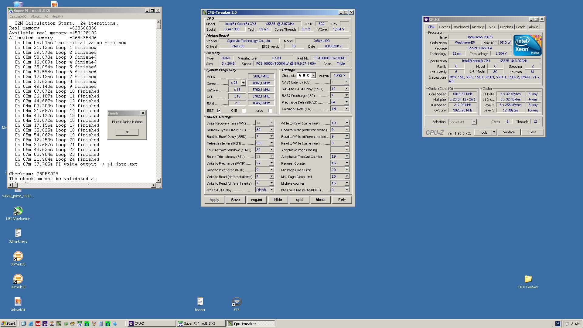

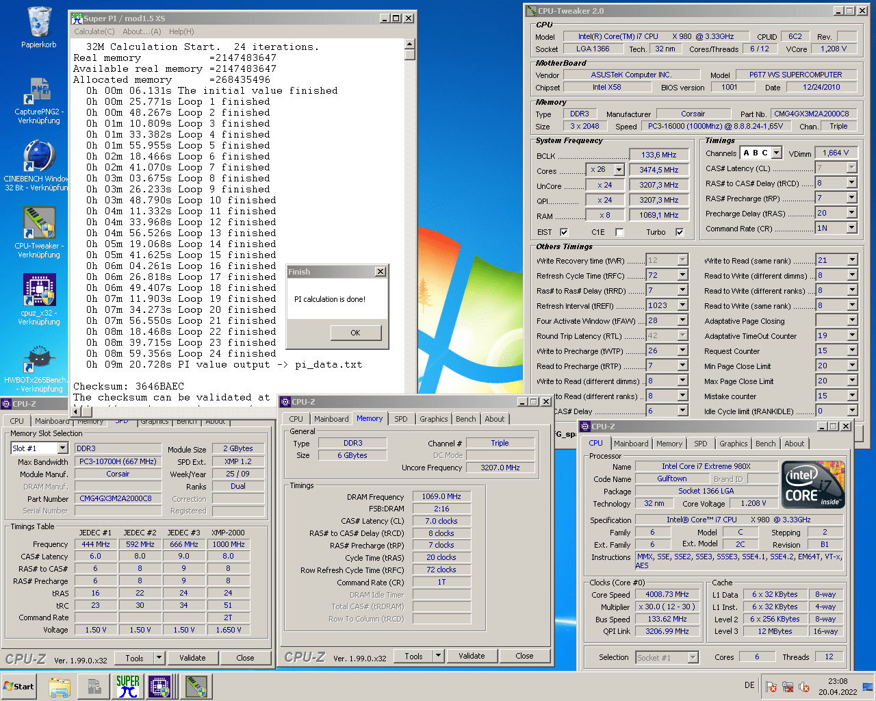

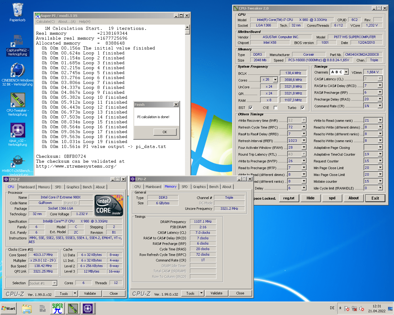

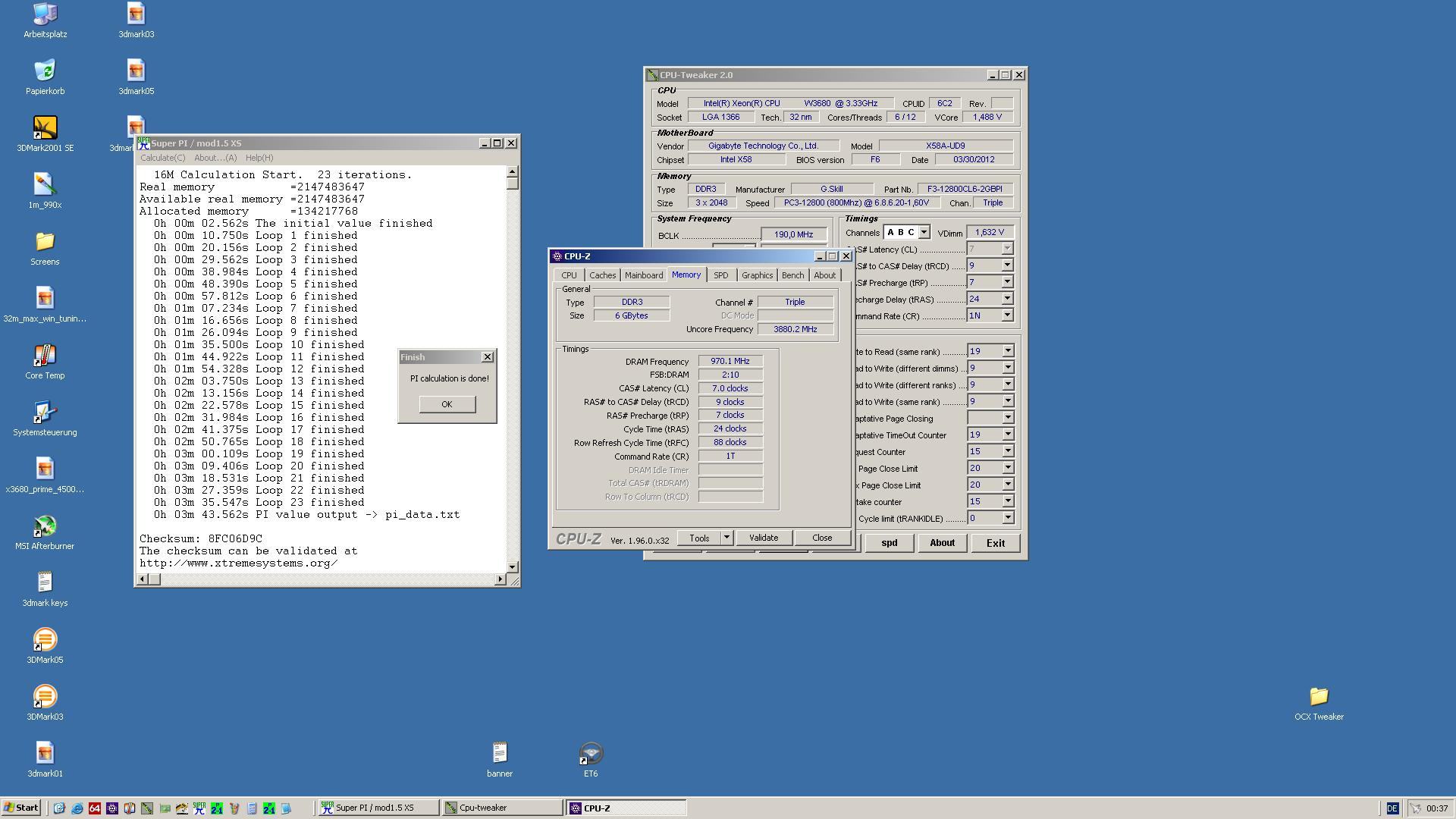

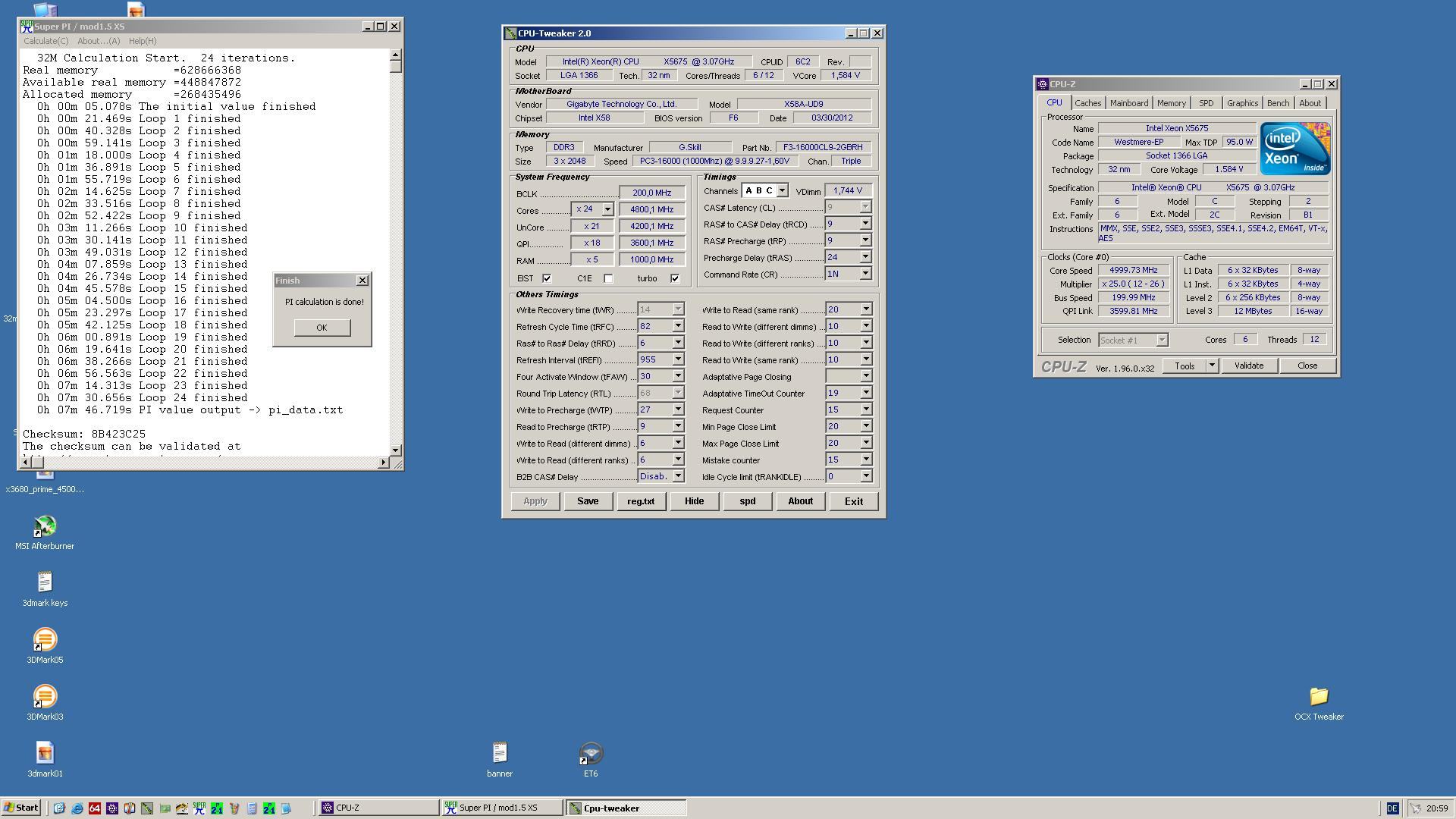

Bei den normalen Vergleichen habe ich keinerlei Tweaks angewandt, jeweils nur CPU-Z + SuperPi gestartet und durchlaufen lassen.
BBSE 9-9-9-24 1T TRFC 82
PSC-X 9-9-9-24 1T TRFC 82
BBSE 7-8-7-21 1T TRFC 62
PSC-X 7-10-7-24 1T TRFC 82
Und final nochmal die PSC am Limit? Nein, die Platform ist am Limit.. Ab da geht es kein MHz merh vorwärts und das liegt sicher nciht an den RAMs!
