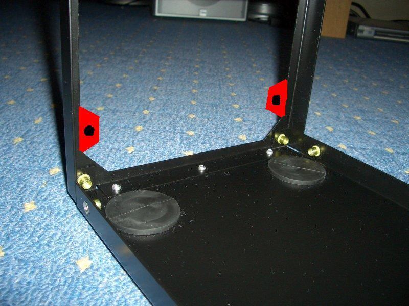

ich stell mir die front so vor:
attachment.php
allerdings müsste man da mal schauen wegen den schrauben. denn sonst kollidiert das mit der front die auf das gerüst drauf geschraubt wird.
evtl könnte man durch umkanten das etwas ins gehäuse reinversetzen.
ich denke die löcher in die bodenplatte kann sich jeder sealbst bohren, denn es gibt ja unendlich viele radiatoren für 120er lüfter.
schöner wäre aber eine möglichkeit die lüfter am rahmen des gehäuses festzumachen. wäre das nicht machbar das grundgerüst mit solchen montagelöchern wie beim deckel und den seitenteilen bei den waküradiatoren zu fertigen.
Lässt sich bestimmt irgendwie machen.
Allerdings wären die Laschen wesentlich länger und man würde sie deutlich durch das vordere Lochbild erkennen.
Hatte mir zig KoKü Kombinationen angeschaut, dort waren die Lüfter immer am Wärmetauscher befestigt.
Man bräuchte doch nur das Blech um den Wärmetauscher drehen und könnte so den Lüfter vorne befestigen.
Und selbst dann sitzt er doch unmittelbar hinter der Frontblende. Also ich sehe da kein Problem bzgl. Leistung etc.
