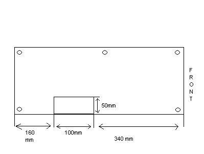

Dann gib mir aber bitte die richtigen Maße durch, damit das später auch passt. Ich werde dann einen Rahmen passend zu deinem Ausschnitt machen.
Also von der Front aus 340mm - 440mm ein Loch bzw... ein einschnitt. Einschnitt währe besser weil die Leitung dann flexibler währe
