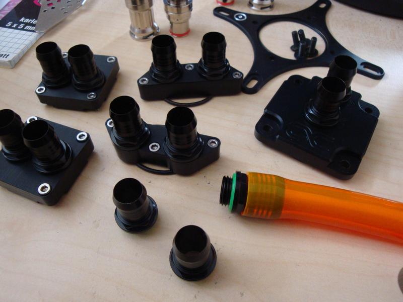

Da wird es wohl zu Problemen kommen beim Board unter Wasser setzen..... Ich denke ich werde die langen 11mm Tüllen nehmen.
Hab ja nix davon wenn ich meine Hardware vielleicht wässere ;)
Obwohl die kurzen schon ganz schick sind. Hat aber wohl noch niemand im Einsatz (gehabt).?
MfG
Vom Biegeradius hast du ja sehr guten 16/10er Schlauch und es sollte eigentlich keine Probleme geben mit diesen Stummeltüllen, aber garantieren kann ich das natürlich nicht. Dazu kenne ich ferner die bei dir auftretenden ;) Radien nicht. Ich hatte damals die 10mm Version kurz gecheckt und auf denen saß der TFC 16/10er Schlauch ziemlich fest drauf ! Du könntest beispielweise je 2-3 Tüllen in der 10mm und 13mm Version testweise bestellen (Versand auf Anfrage im Maxibrief) und dann gucken, wie es damit klappt und auf das auf die 11mm Tüllen ableiten. So hast du erstmal nur nen paar Euro ausgegeben :)

Denkst Du den Schlauch bekomm ich auf die 13er Tülle drauf?
Ich muss den ja von den 10er PS-Tüllen schon wieder runterschneiden.....
Edit(h):
Hab grad mal gegoogelt und bin natürlich hier im Forum rausgekommen...
Der User "burgundy" hat Mitte Februar im Bilder Thread geschrieben, daß er den
Schlauch auf die Bitspower Tüllen (11mm) nur mit warmmachen draufbekommt.
Da denke ich mal das wird halten, oder?

@Reaver1988 10mm Tüllen sind nicht gleich 10mm Tüllen. ;) Du soltest keine Probleme mit den EK`s bekommen.
so die EK Anschlüsse sind da und japps ich bekomme Probleme ;) kriege die überwurfmutter nicht drüber. Dadurch, dass der 10er innendurchmesser nen mm nach außendrückt(sozusagen) wird der schlauch oben rum zu dick.....naja hab mir jetzt auch noch 16/11er Schlauch geordert --> wieder alles neu verschlauchen xD
Die EKs sind halt für 7/16" ID Schlauch gemacht, ich hoffe, dass es die auch mal für andere Durchmesser geben wird, die gefallen mir sehr gut die Teile.

Der Postmann war grade da und hat mir die neuen Tüllen gebracht :coolblue:
Wollte erst die kurzen Tüllen von BP bestellen, hab mich dann aber sicherheitshalber für die längeren entschieden.
Sehen sehr schick aus in mattschwarz. Nur hab ich mal probiert meinen TFC 16/10er Schlauch draufzumachen und das war seeehr schwierig.
Jetzt hab ich Angst daß mir meine Komponenten aufm Board flöten gehen wenn ich da so tierisch drücken muss.....
Man könnte den Schlauch ja auch noch warm machen, nur verliert der dann nicht an "Spannung" auf der Tülle?
Der zieht sich doch nicht wieder zusammen nachdem der drauf ist, oder???

Ne Ahnung wegen der Schläuche?
Große Edit(h):
Alsoooo, ich hab mich eben mal an den Herd gestellt und bisschen rumprobiert.
Zwei Dinge die ich für mich festgestellt hab:
1.Der Schlauch geht jetzt ziemlich gut auf die Tüllen drauf, da er ja weich wird.
2.Leider bleibt der Schlauch nach dem Erkalten wabbeliger als er es vorher ist.
Dadurch hab ich jetzt die Befürchtung, ein ganzes Stück Biegeradius einzubüßen falls ich das vor dem Verschlauchen alles in den Topf werfe...
Somit bleibt mir wohl nur der umständiche Weg, erst alles aufs Board zu bauen und die Schlauchstücke dann abzuschneiden, die Komponenten
wieder runterzunehmen, Verschlauchen und dann komplett fertig wieder drauzupappen :kotz:
Ist mir aber immer noch lieber als was zu "zerdrücken" auf dem MoBo.
Also ich hab mal 7/16" (11mm) Schlauch auf die Fatboys gemacht und hatte ganz schön zu kämpfen, 10mm Schlauch auf 13mm Tüllen würde ich mir nicht antun. Ich weiß auch nicht, ob es dem Schlauch so gut tut, wenn man ihn so extrem dehnt.
