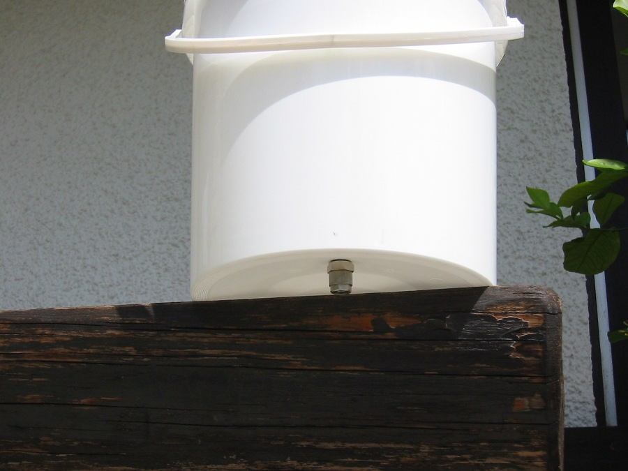

hier ein "Bauteil" meiner Durchflussmesserkalibrierung:
attachment.php

ich will den Rechner ja nicht in der Sauna in Betrieb nehmen sondern nur eine gleichmäßige Temperatur erzeugen. Damit würd ich mir den Ausbau der Tempsensoren ersparen. Ich bin von der Idee aber aus einem anderen Grund wieder abgekommen: Das Messgerät (FOM von Inno) wird auch erwärmt und eventuell davon beeinflusst. Im realen Einsatz hat es aber eher Zimmertemperatur. Dann muss das wohl warten, bis ich den Kreislauf ohnehin mal wieder offen habe.
ciao Tom
