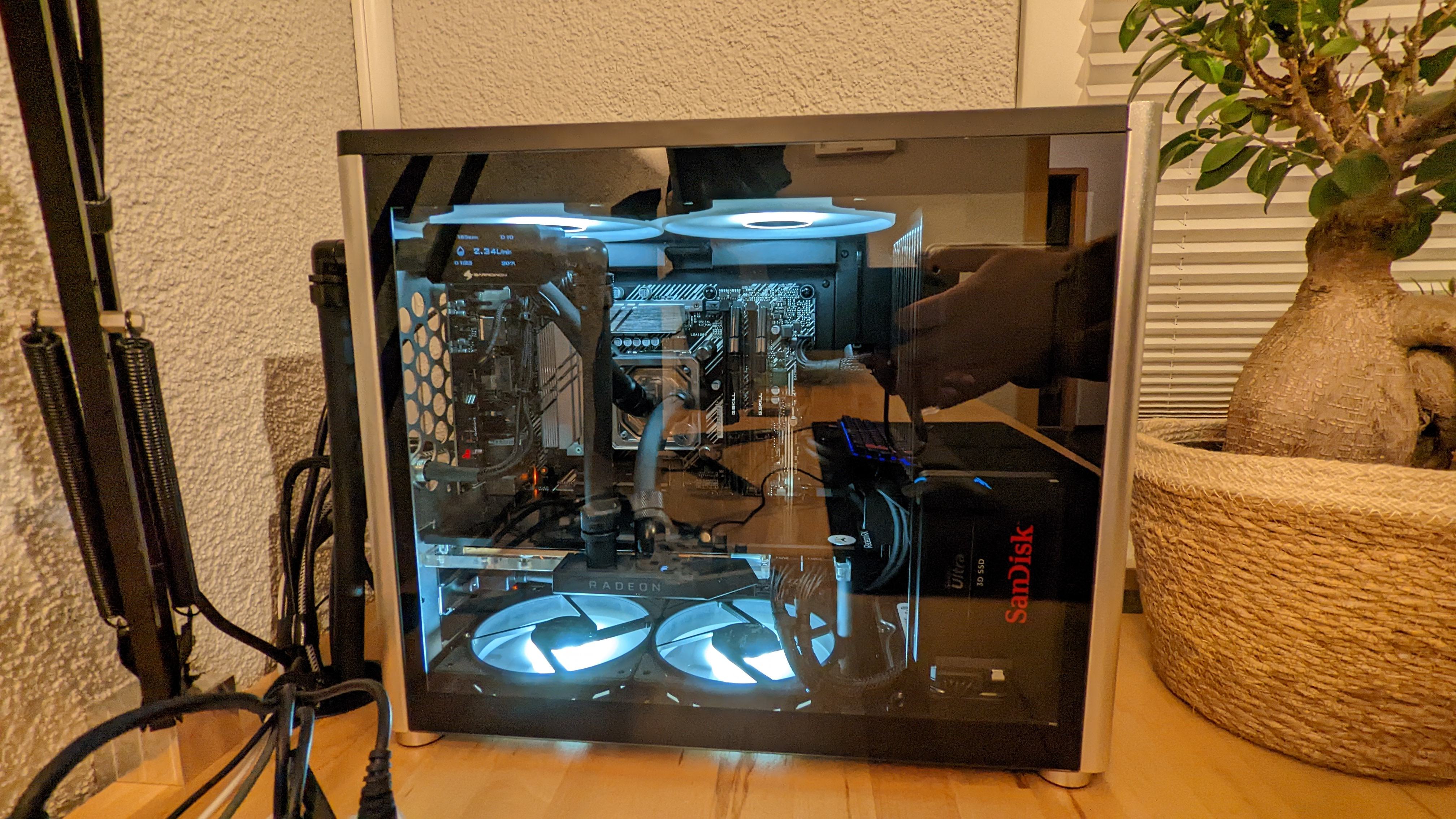

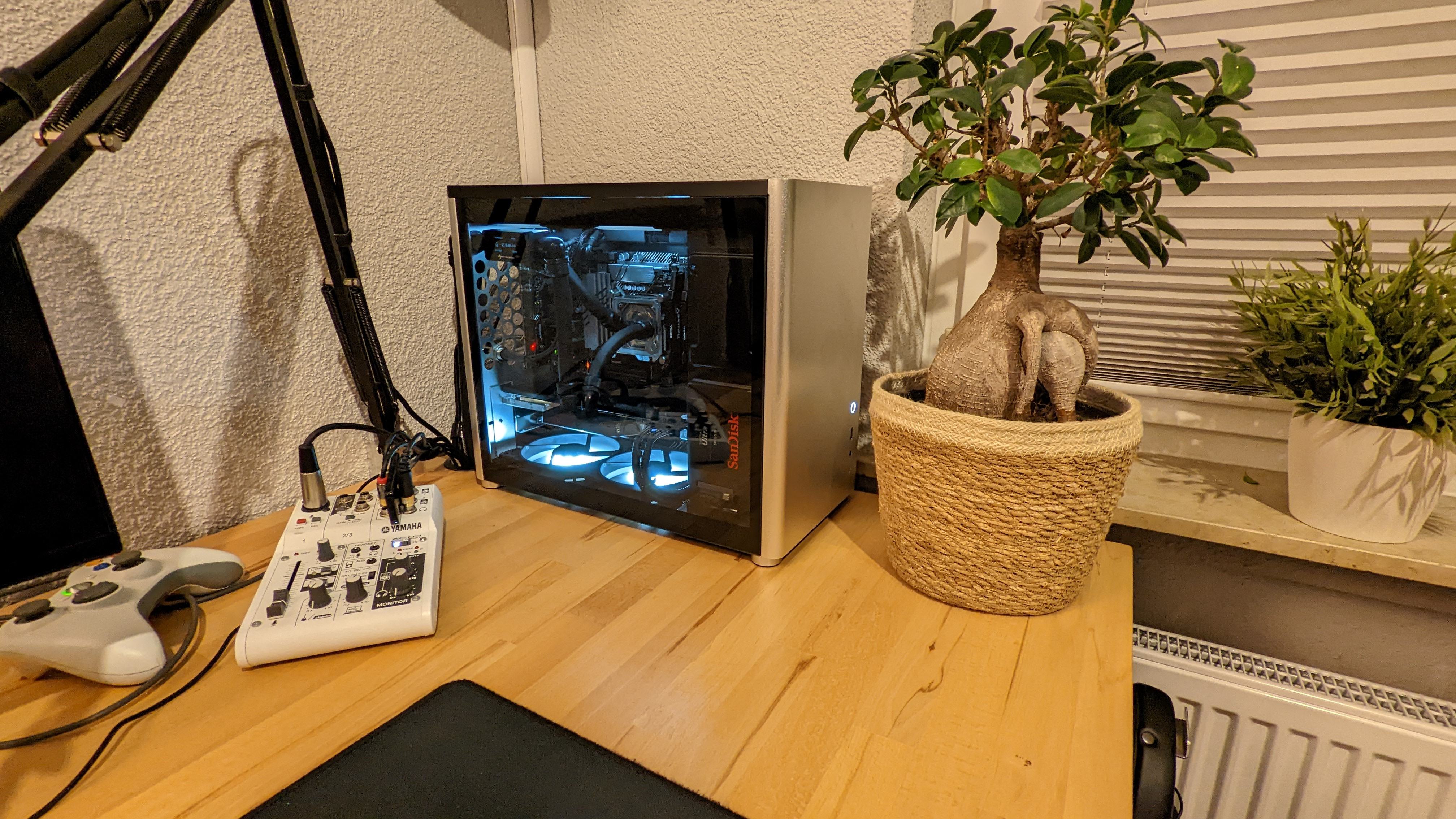

Im D30 laufen CPU wie auch GPU kühler, wie in meinem Meshify C Mini. Im Anhang mal beide Builds
Unten auf jeden Fall 2x140cm
Oben 240 AIO
Hinten 1x120cm
Du musst halt mehr Luft reinblasen als raus.
Die P12 benutze ich für meine AIO. Die sind perfekt dafür. Für unten und hinten habe ich bequit shadow wings2
In den Gehäusen sollte man den I/O Fan hinten als Outake und nicht als Intake nutzen. Bei mir dient er hauptsächlich zur Entlüftung der Grafikkarte.
Wenn ich mit meiner E-Zigarette von unten ins Gehäuse puste sieht man dass der große Teil der Luft nach hinten raus gezogen wird.
Bei Luftkühlung würde ich unten wie oben 2x140 Lüfter nutzen. Läuft bei mir super.

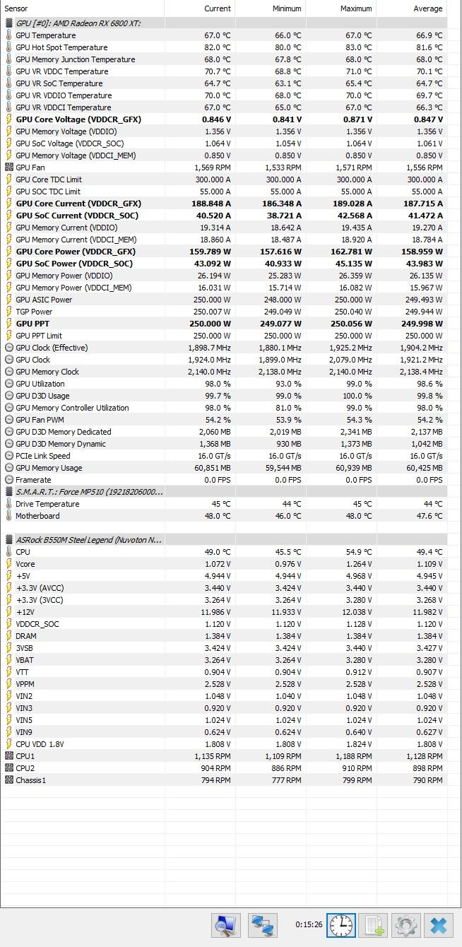

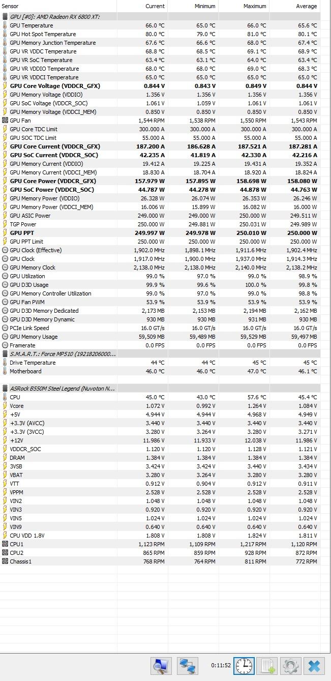

Habe deswegen mal zwei Setups, mit und ohne Deckel gemessen, während ich meine 6800XT Ref über ca 15min lang mit FurMark dauerhaft belastet und wollt euch hier meine Ergebnisse mitteilen.
Habe erstmal 10min das System mit dem Deckel oben drauf aufgeheizt, dann abgenommen und die erste Messung ohne Deckel gemacht und danach die Messung mit dem Deckel
Mit dem Deckel inkl Staubfilter
Ohne Deckel
Als vergleich kann man hier sehr gut die Average Werte nutzen. Wie zu sehen sind die Unterschiede bei der GPU Temp bei 1,3°C und bei der Hot Spot Temp von 1,5°C.

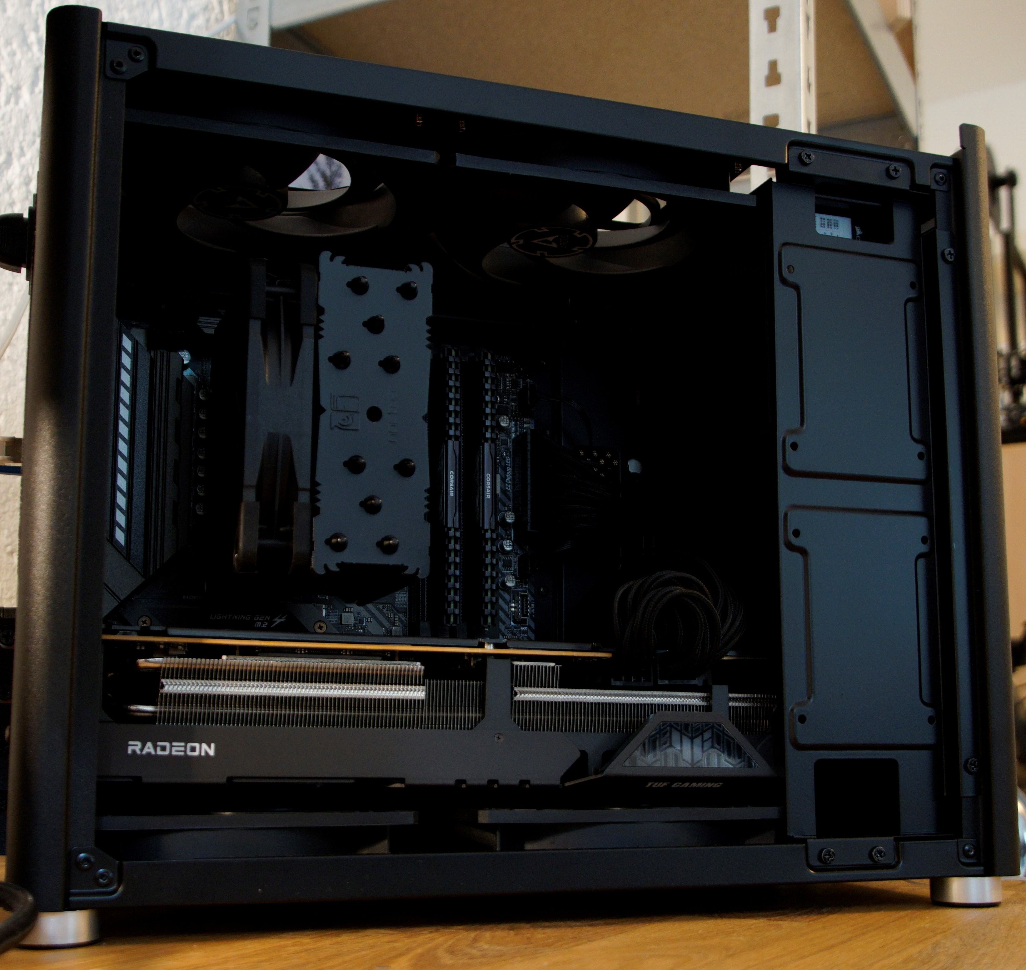

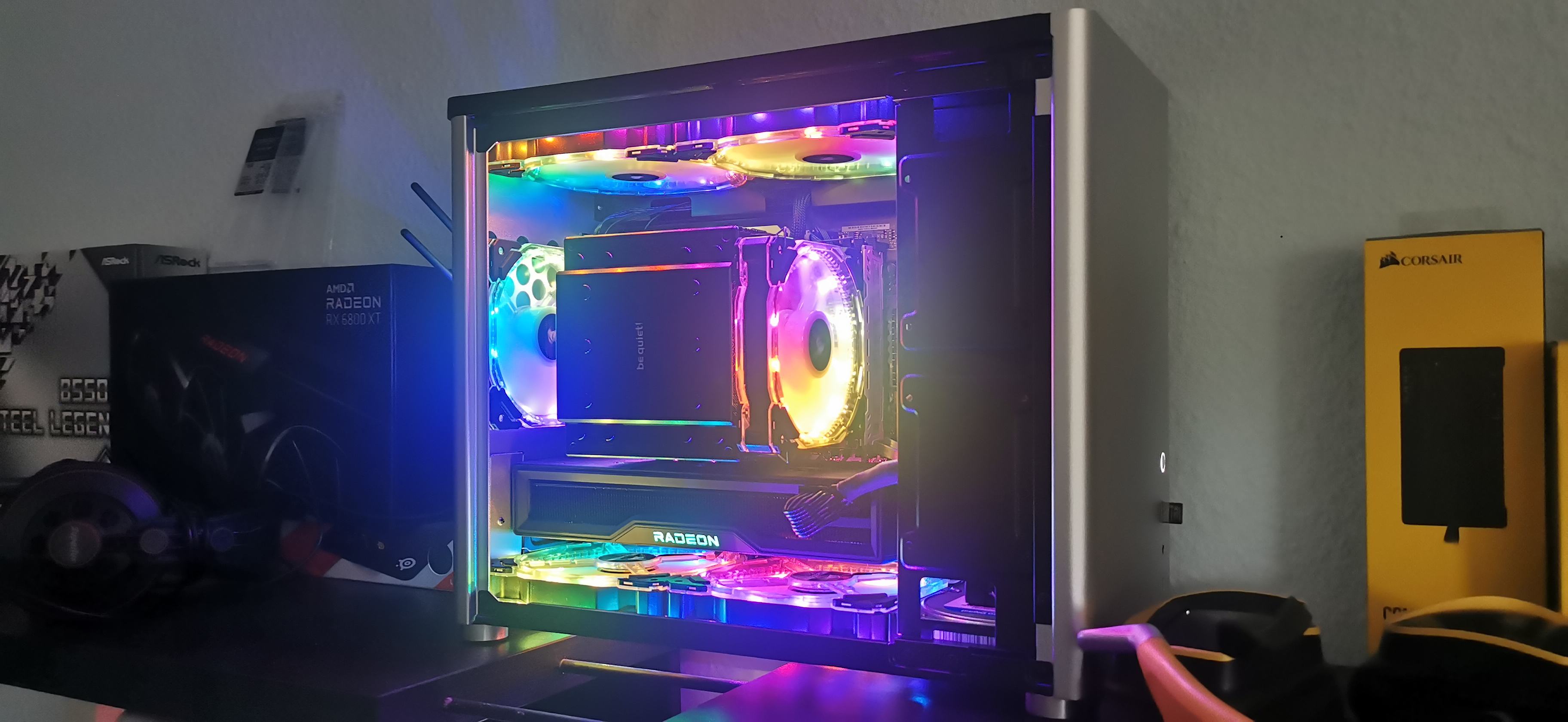

Ich habe letzte Woche endlich mal alle Komponenten zusammen bekommen - nach 9 Jahren war es echt überfällig.
  • Ryzen R5 5600
  • MSI B550M Mortar
  • Corsair Vengeance LPX 32GB 3600 MHz CL16
  • Noctua NH-U12S
  • P5 Plus 1TB
  • MX 500 1TB (hatte ich noch)
  • Asus TUF RX 6900 XT
Anfangs wollte ich komplett Noctua Lüfter verbauen - nachdem ich alle 5 im Warenkorb hatte hab ich mich wieder umentschieden :shot:.
Es sind jetzt je zwei Arctic P14 unten/oben und ein P12 hinten geworden (@gstahl so wie du das auch machen willst). Je einer ist ein PST.
Unten und hintern rein, oben raus. Unten hab ich an die GPU Temperatur gekoppelt, hinten an die CPU Temp und oben nach dem maximum von GPU und CPU.
Anmerkungen zum Gehäuse:
Größe ist quasi perfekt. "Normale" und große Komponenten passen rein, passt aber locker auf den Schreibtisch.
Die RX 6900 TUF passt mit den 27mm hohen Lüftern, viel Platz ist aber echt nicht.
Das EPS Kabel von dem Corsair SF 750 passt GERADE so! die 400mm sind echt kurz, da ist gerade so keine Spannung drauf.
Sonst ist aber glaube ich ein SFX Netzteil deutlich entspannter als ATX, zum einen schlicht mehr Platz, zum anderen wegen der kürzeren Kabel. Ich habs mit dem Lüfter nach vorne verbaut, mit dem ATX Adapter falschrum sind da ein paar cm Platz.
Das erste D30 von Mindfactory kam bei mir leider beschädigt an (der Boden unter einem der Fuße war eingedellt).
Da ich nicht waren wollte hab ichs nochmal bei Caseking bestellt. Versand war fix, aber beim Zocken hat sich bei dem soliden Seitenteil der Kleber der den Blechstreifen mit den Haken an dem Panel hält gelöst (mit kaum Druck von Kabels dahinter. Caseking hat aber innerhalt von Tagen für Ersatz gesorgt. Aktuell hält nach festem Andrücken aber auch der Kleber vom ersten Panel wieder, wenn der sich wieder löst probiere ich das neue Panel, wenn das auch Probleme macht kommt da einfach eine schwarze Niete durch.
Aber deshalb: Hinter dem Mainboardtray ist sehr wenig Platz und das Panel sollte man nicht mit Druck schließen!
Mit einem MATX Mainboard kann es ein paar Schwierigkeiten geben:
Alle Anschlüsse die unten am Rand sind (e.g. Lüfter, USB2, Front IO) passen nur mehr oder weniger mit den 140mm Lüftern unten (weiß nicht obs mit 120mm besser wäre). Alle Anschlüsse müssen VOR den Lüftern gesteckt werden und die Kabel müssen quasi direkt am Stecker gebogen werden (sind ja zum Glück keine PCI 5 Stecker:asthanos:).
Es wäre mMn deutlich besser gewesen das Gehäuse eine cm länger zu machen und die PCIe Slot Blenden nach innen zu nehmen (also "normal") oder die Aussparung zum durchstecken min 1cm breiter machen:
Bei mir sitzen hinten unter dem PCI 16x Slot zwei Kondensatoren die den Einbau der Grafikkarte EXTREM fummelig machen. Einfach von draußen reinschieben geht eben wegen der Verschrauben außen nicht. Erst bis über den Slot rein und dann nach hinten schieben geht wegen der geringen Aussparung nicht. Unter dem PCI 16x Slot nach hinten schieben geht wegen den Kondensatoren nicht.
Also muss sie in alle richtigen gekippt und vorsichtig an den Kondensatoren, mit den Slotblenden fast über das Mainboard schabend nach hinten schieben - geht, aber lustig ist es nicht.
Lautstärke und Temps passen für mich.
Im idle nicht hörbar, CPU ~45°C, GPU 60°C
Gaming hörbar (logisch), Temps hab ich immer nur sporadisch geguckt, war meine ich max ~70/75°C.
Kurz zur RX 6900 XT: Lüfter sind super leise, meine fiept und rasselt je nach Game durchaus, auch bei < 160 fps. Ist aber stark abhängig vom Spiel und mich stört es nicht so wirklich (austauschen bringt ja eh nix).
Etwas Sorge hatte ich ob das Trapez mit dem TUF Logo irgendwie komisch halb hinter der PSU Blende stecken würde, passt aber haargenau :d .

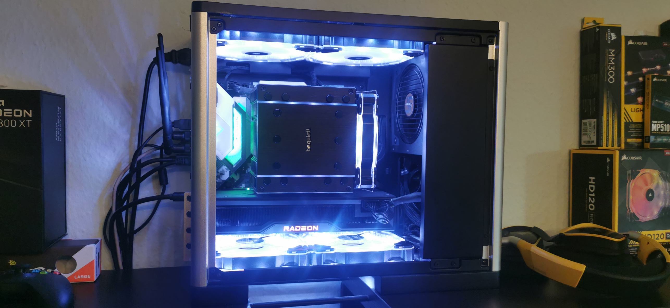

@PixxelPC
Das Gehäuse ist leider wirklich auf maximal Klein gebaut. Gerade wenn man unten am µATX MB noch den Langen USB 3.0 Anschluss hat, passt das glaube ich nicht mehr.
Hast du das NT so ausgerichtet dass es die Luft von Vorne also durch den dünnen Spalt ansaugt ? Ist glaube ich nicht so gut, aber wirst du ja hören falls das NT laut wird.
Wäre super interessant zu testen wie die Temps sind, wenn du den CPU Lüfter und den hinteren I/O Panel Lüfter noch drehst. Ich habe die Vermutung dass es dann ein bisschen besser sind, weil so einerseits die Luft von CPU und GPU direkt hinten raus geht und so von unten direkt mehr Luft angesaugt wird.
Falls du es vor hast, kann ich 15min FurMark für die GPU und 15min CB20 in Dauerschleife für die CPU empfehlen um die temps zu testen und vergleichen.
Kannst du mal messen wie der Spalt zwischen den Lüftern und der GraKa ist ? Meiner vermutung nach müssten das ja 6mm sein.
Kann da sagen dass die Lüfter unten echt einen großen Unterschied machen, gerade bei meiner Ref 6800XT.
Hoffe echt, dass die neuen 7800XT nicht zuu dick sind und noch ins Gehäuse passen.
Der USB3 dürfte ja bei fast allen Mainboards rechts sein (mittlerweile ja auchnoch gewinkelt), dann ists kein Problem. Wenn der unten wäre würde das definitiv nicht passen.
Ich hab hinten als Intake gewählt damit zum einen die CPU noch frische Luft bekommt und zum ich zum anderen positiven Druck im Gehäuse habe.
Die GPU verdeckt die unteren 140mm ja fast vollständig, da geht nicht mehr sooo viel Luft dran vorbei.
Letzenendes ist es für mich relativ egal. Ich benchmarke nicht und solange Temperatur und Lautstärke im Rahmen sind ist mir egal obs ein paar Grad kühler gehen würde.
Abstand messe ich nachher, 6mm kommen aber ungefähr hin. 4 Slots passen definitiv nicht, wenn nur mit slim Lüftern.
Hab mir mal eine NT Blende und eine höheren Stand-Rahmen gebaut, in der Hoffnung dass weniger Staub angesaugt wird, weil ich unten keinen Filter drin habe.

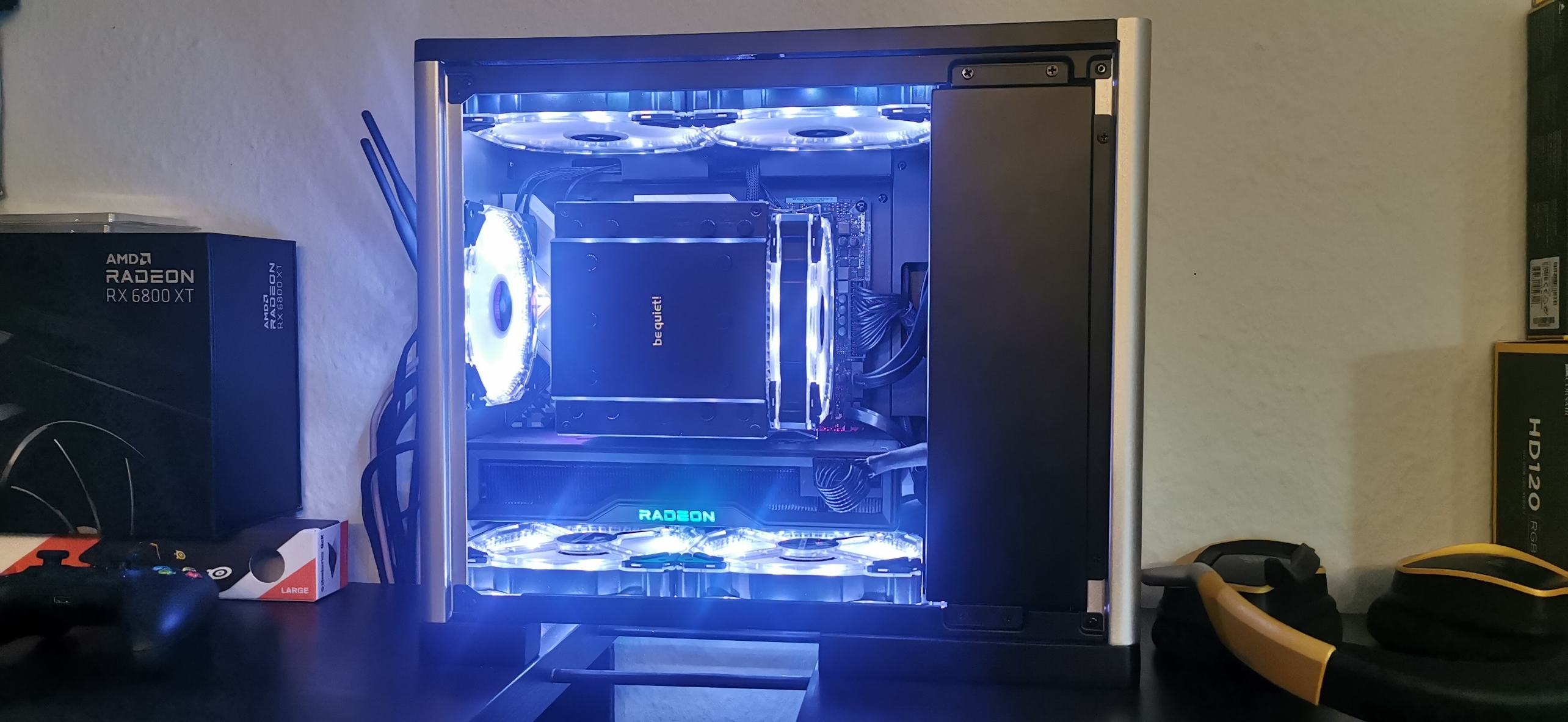

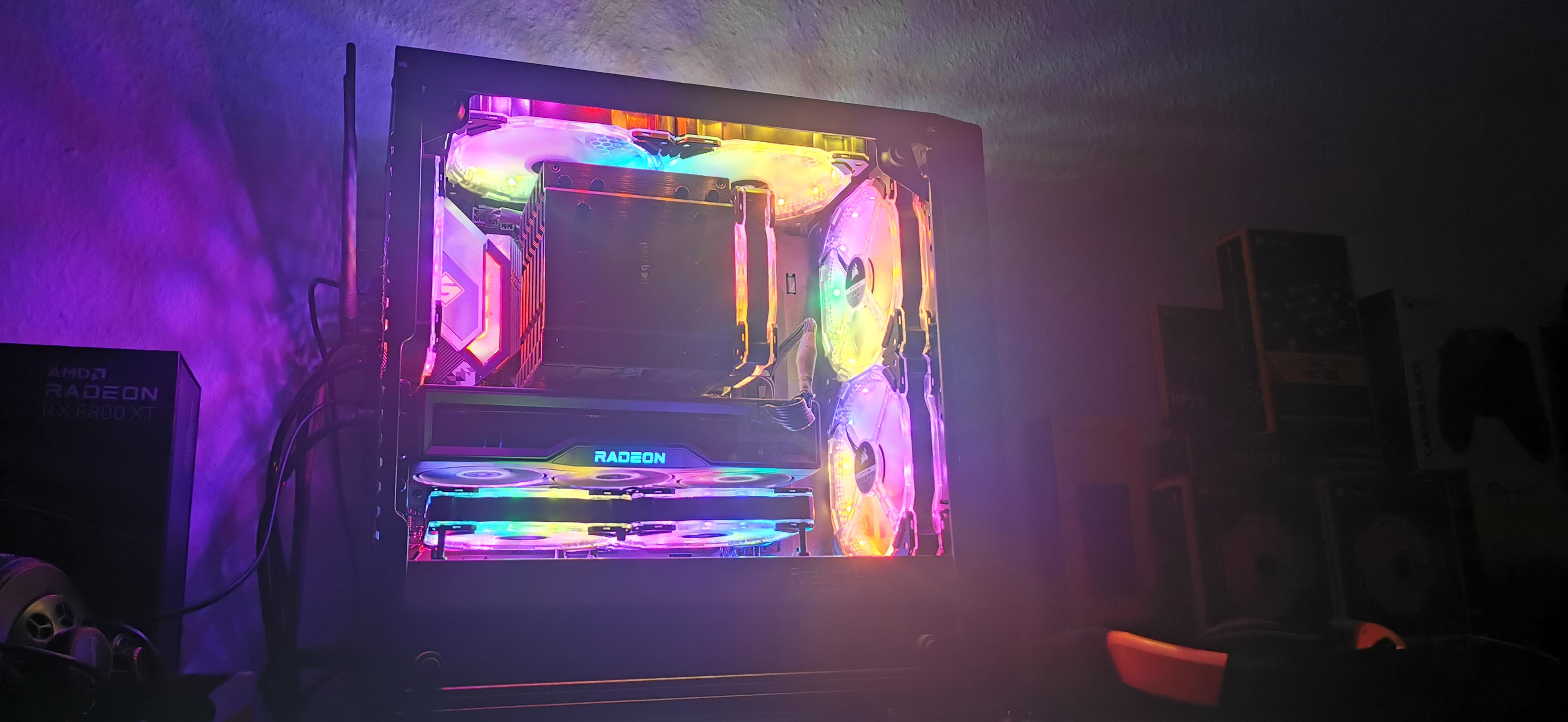

So meiner ist auch endlich fertig.
Einfach schnuckelig :d
Scheinbar hat sich Jonsbo da wohl ganz viel vom ASUS Prime AP201 abgeschaut vom Aufbau beim D31. Gerade die flexibele Position vom NT Tray.
Aber am meisten erfreut mich dass die GraKa Kompatibilität bei der Dicke der Karten besser ist. Es sieht so aus, als ob jetzt ca so 15-20mm mehr Platz jetzt da ist, wenn man sich 25mm dicke Lüfter unten verbaut. Somit können jetzt Karten mit einer Dicke von bis zu 70mm sinnvoll verrbaut werden.
Laut den Bildern soll wohl auch eine 3070 Noctua Edition rein passen mit 87mm Dicke, aber dann mit vllt 2-3mm Spalt zu den Bodenlüftern.
Immerhin gibt es jetzt scheinbar vernünftig abnehmbare Staubfilter unten. Auch wenn das Metallgitter jetzt deutlich weniger Luftdurchlässig ist. Warum die den Boden nicht so offen aufgebaut haben wie beim Deckel versteh ich aber nicht.
Einzig die sehr geringe Höhe der Füße sehe ich als großen Nachteil. Aber da lässen sich sicher auch andere Füße verbauen
Falls ich mal auf eine GraKa der aktuellen Gen wechsel, werd ich wohl dazu auch auf das D31 wechseln. Ich finde den Aufbau mit dem NT in der Front und der aktiven Belüftung der GraKa von unten richtig gut.

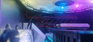

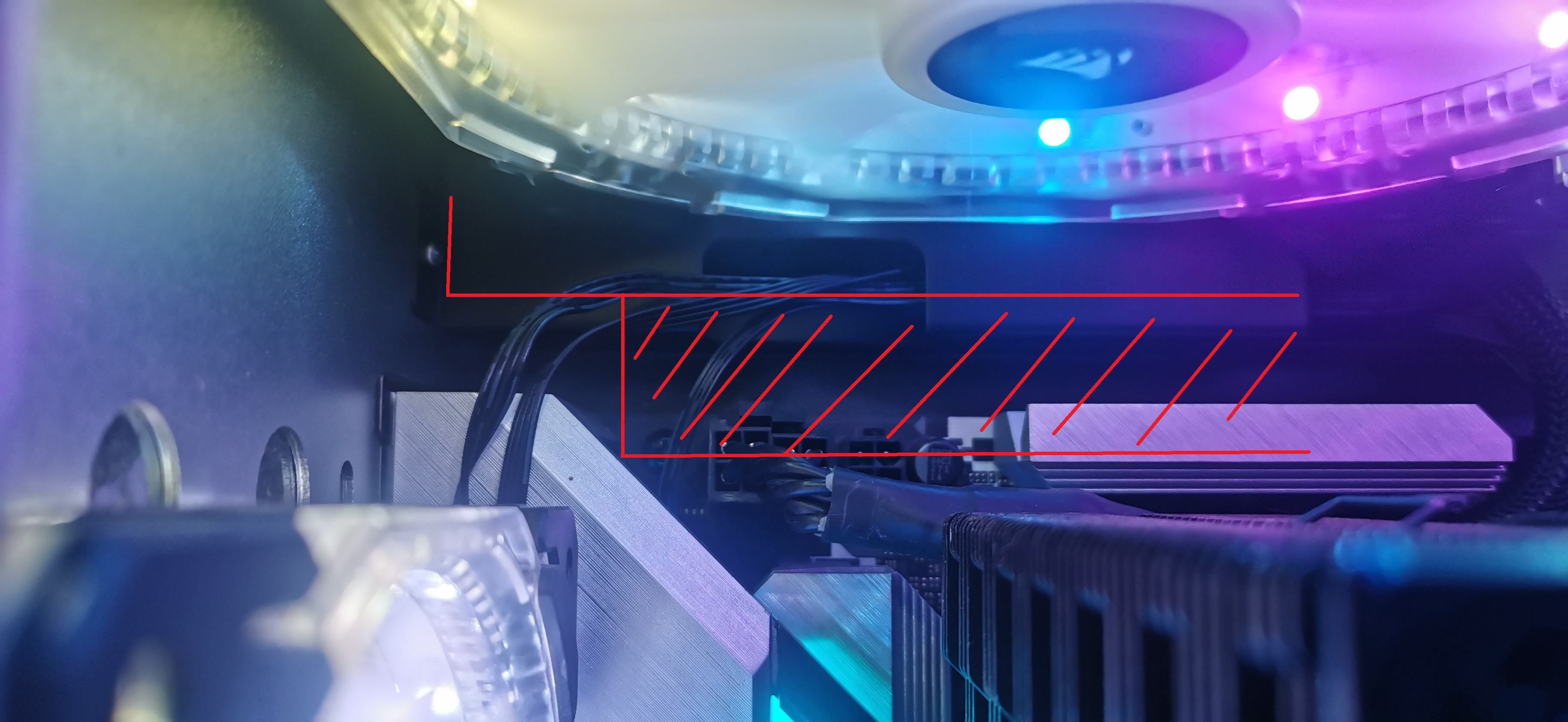

Der Arctic Radi ist ja 277mm lang. Der linke 140er Fan hat 13mm Abstand bis zur Gehäusewand, wo das I/O Shield anliegt. Da hast dann 16mm. Dazu rechnest noch den Abstand drauf, von der Seiten Abdeckung vom Radi bis zum Lüfter (tippe da so blind auf ca 15mm) und dann guckst du mal ob 8-9mm über der Platine nix im weg ist, auf der höhe der I/O Oberkante.
Edit:
Hier noch extra Bildlich Skizziert :d
Muss halt nur selber mal nachmessen wie weit der Lüfter ca von der Radi Kante anfernt ist + 16mm. Ab da an fängt der "rote gestrichene Bereich" bei dir an.
In dem Bereich (8-9mm von der Platinen Kante nach unten) darf nix höher sein wie ca 39mm.
Ich denk das ist verständlich genug.

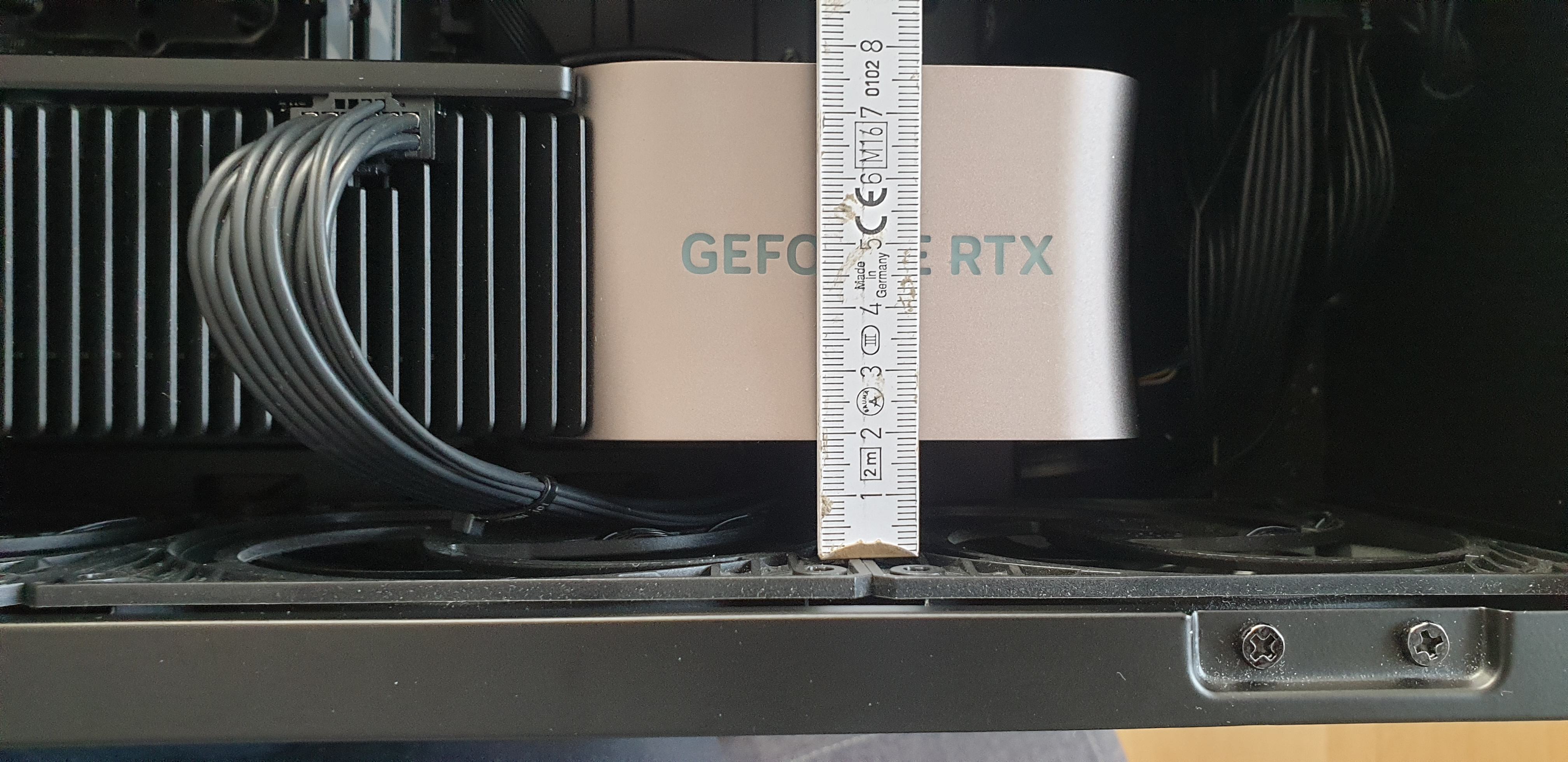

Wieviel Platz ist bei euch noch unter der Graka im D30?
Das einzige, was mich an meinem NR200 stört, dass dort keine Standard-Lüfter unter die Graka passen, nur Slim.
Nur wenn ich jetzt die neuen Grafikkarten mit über 7cm Höhe sehe, fürchte ich, dass genau das Problem auch im D30 auftreten wird.
Das kommt natürlich auf die GPU an!
Bei einer 4090 fe passen noch die Standards, bei ner 4090 Suprim nur noch slim.
Wenn die GraKa im ersten Slot ist, hat man 60-62mm Platz bis zu den Lüftern am Boden. Wobei ich max auf 58mm dicke GraKa setzen würde. Das ist natürlich bei vielen GraKa ein Ausschluss Kriterium.

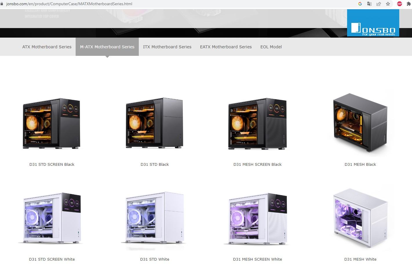

Irgendwann kommt aber hoffentlich dass D31 mit ca 20mm mehr Platz raus.
Ok, das würde bei der 7900XTX wohl alle bis auf die Hellhound und die ASRock Phantom Gaming ausschließen.
Die Info mit dem D31 ist interessant, danke.
Die 4090 FE ist 61mm, danke sehr. Das hilft mir weiter :)
