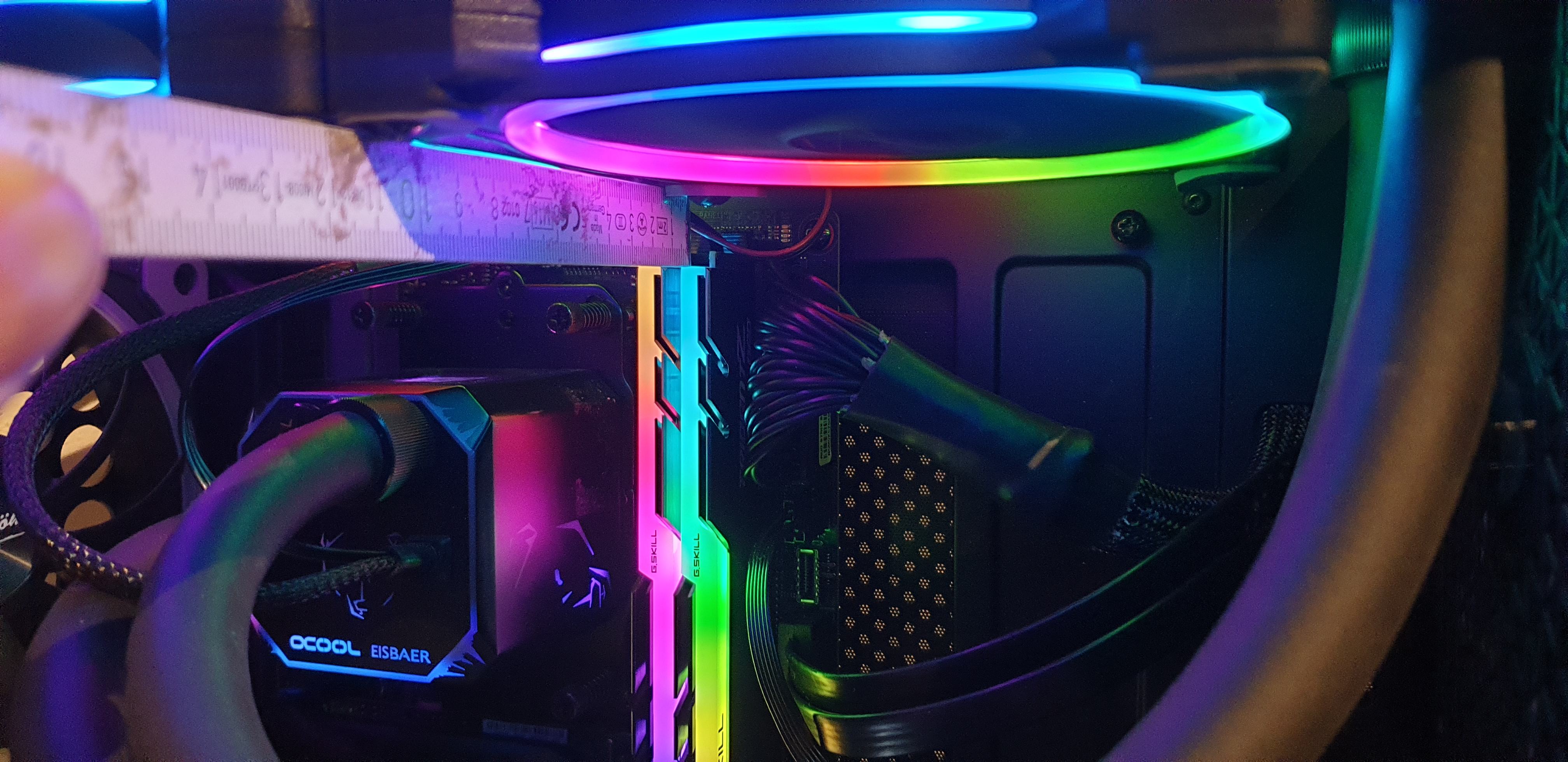

Hab mir das D30 geholt mit einer 240er AIO bestückt mit einem AMD Ryzen 7 5800x3D
Und einer MSI 6750XT. Habe unten zwei 140mm lüfter und hinten ein 120mm lüfter.
Der 120er und die 140mm lüfter blasen luft rein die AIO bläst luft raus.
Jetzt meine frage:
Was sind eure Erfahrungen?was ist am besten?
So wie ich es gemacht habe oder eher 140er luft rein und 120er und AIO luft raus?
Danke im Voraus!

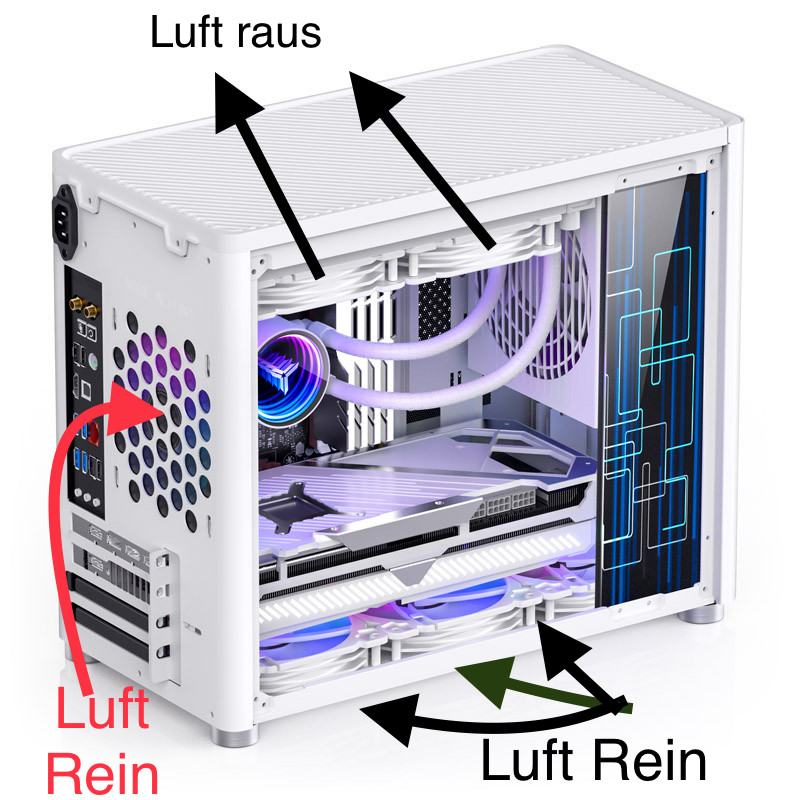

@Kalle95
Die Luft unten rein und oben raus ist richtig, wenn du den 120er Lüfter hinten nach aussen ausrichteste, verbesserst du die GPU und AIO Kühlung, weil viel der warmen GPU Luft von dem Lüfter direkt raus gesaugt wird und nicht durch die AIO geht.

@Kalle95
Ich plane evtl. auch einen Build mit dem D30, und diese Aussage verstehe ich nicht ganz.
Die Luft die durch die AIO geht kommt so oder so von den beiden unteren Lüftern die die Luft ins Gehäuse blasen. Entfernt der rückwärtige Lüfter nun einen Teil davon, bekommt die AIO trotzdem die gleiche vorgewärmte Luft, nur eben weniger davon, oder ist davon auszugehen, dass die AIO dann auch eher Frischluft durch die rechtsseitige, gelochte Seitenwand zieht?
Wenn der Rückwärtige Lüfter ausbläst, dann hätte man auch nur zwei Lüfter die ins Gehäuse blasen und vier die die Luft aus dem Gehäuse ziehen. Müsste man mal testen.
Wenn ich mir meinen Kommentar nochmal durchlese fällt mir auch auf, dass ich dabei wohl nicht ganz genau nachgedacht habe :fresse2:
Würde aber trotzdem bei der Aussage bleiben dass der hintere Lüfter raus blasen sollte um einen höheren Luftdurchsatz bei den unteren Lüftern zu erreichen und somit evtl auch eine bessere Kühlung der GPU.

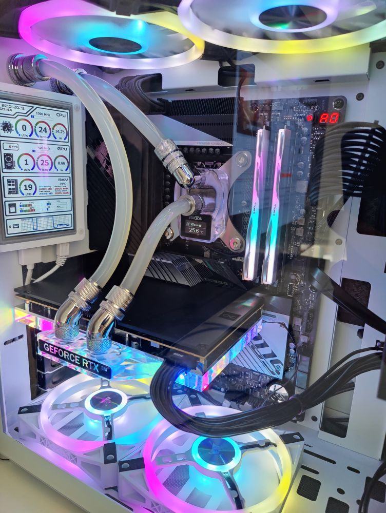

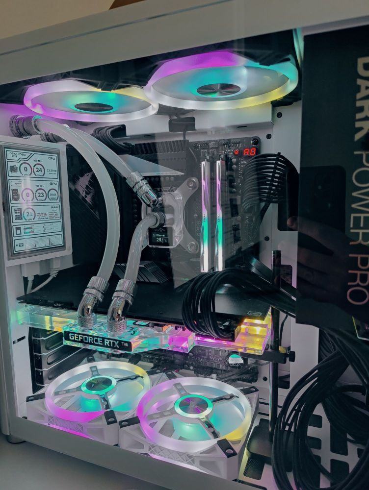

Hab auch mal einen Build mit dem D40 gemacht. Da ich am Schreibtisch und darauf nicht so viel Platz habe, ist der Tower wirklich sehr praktisch. Wirkt vorallem direkt von vorne sehr edel und unaufdringlich.

Kannst du kurz sagen was du verbaut hast? cpu board ram, was für eine Wasserkühlung? wie viele Radiatoren? Wo sind diese.... wäre mega!
HAHAH.... sehe gerade auch deinen Untertitel... sind das die Komponenten die in dem D40 sind?
Der Mora ... sind dort dann 4x NF20 am start? Welche CPU? und wie sind die Temperaturen und hört man den Mora mit den Lüftern?
Ja mir ging es um einen kleineren Footprint auf dem Schreibtisch. Es gibt nur ein Radiator ;) Der Mora3 steht hinter dem Sofa. Die Kühlleistung ist wirklich abartig. Die 4x NF20er sind auf 420 Umdrehungen eingestellt.
Der PC ist unter vollast nicht zu hören. Die verbauten Corsair-Lüfter im D40 drehen nur so ca 500 U/Min. Die sind nur drin damit wenigstens ein Luftzug durchs Gehäuse geht.
CPU ist ein auf 5Ghz eingestellter i7 12700KF. Hab schon 280 Watt auf der Anzeige gesehen im Cinebench xD
Temperaturen sind extrem angenehm. GPU und CPU beim spielen zwischen 40 und 50 Grad. Da geht noch mehr aber die Lüfter auf dem Mora3 sind so eingestellt das sie nicht hörbar sind. Wassertemperatur beim Spielen pendelt sich so bei 32Grad ein.
Ich hab mal die Abdeckung entfernt, damit man die Lüfter sieht.
Das Schlauchpaket ist dann mit Schnellverbindern am PC angeklemmt, sodass man ihn schnell vom System trennen und bewegen kann.

Du meinst jetzt für ein Build mit dem MO-RA3? Naja Prio 1 war halt ein getrenntes System wegen dem Platz und Prio2 komplett unhörbar auch unter Vollast mit jedem System. CPU-Kühler find ich eher 2. Rangig. Das was dir am besten gefällt würde ich sagen. Qualitativ find ich die Varianten von Aquacomputer ganz gut. Das wäre jetzt auch etwas off-Topic und gehört dann in den Wakü-Thred ;)
Allerdings bietet das D40, mit seinem geringen Innenvolumen sich gerade dazu an es Extern zu Kühlen, für alle die normale Hardware unterbekommen wollen, und sich nicht extra ein ITX System bauen wollen.
Das D40 passt sehr gut in diese spezielle Niesche. Ich habe mit dem Dark Power Pro 12 auch ein sehr großes Netzteil verbaut. Das war Steckertechnisch auch nicht so einfach, da das Netzteil ja hinter der Front sitzt.
Schlauchpaket habe ich 2x3 Meter vom ZMT EK Schlauch genommen, welchen ich dann gesleeved habe. sieht einfach schicker aus und mir gefällt diese Gummi-Oberfläche vom ZMT haptisch nicht so gut.
Schnellverschlüsse sind die Aquacool Eiszapfen. Die funktionieren einfach Bombe.
Pumpe ist eine einzelne D5 Next. DIe lässt sich mit dem direkt passenden Halterungen am MORA3 find ich am einfachsten zu montieren. Durch die 36 Meter Kupferrohr im Mora3 , 6 Meter Schlauchpaket, 2 Schnellverschlüsse und den 2 Hardware-Komponenten, braucht man etwas mehr Drehzahl auf der D5. Bei mir läuft sie bei ca 70%, was so in etwas 3700 Umdrehungen sind. Die Pumpe ist nicht zu hören, ausser man ist mit dem Ohr auch 20 cm davor. Dann summt sie ganz leise.
Die Ansteuerung der Pumpe ist mit einem 2 Kreis-Netzteil gelöst, welches 5V und 12V liefert. SATA-Stecker angelötet und fertig. Damit kannst den Radiator sogar in einen anderen Raum stellen oder auf den Balkon xD
Display ist einfach nen Billiges Amazon glaube 40 Euro. Die gibts fertig so zu kaufen. USB und HDMI dran...fertig ist das Sensor-Panel ;)
