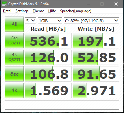

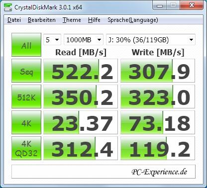

Deshalb habe ich mal einen Benchmark-Test laufen lassen und diesen mit Test's aus dem Internet verglichen.
Mein Test:
Internet Test:
Mir ist bewusst, dass die Leistung der SSD mit der Zeit nachlässt, jedoch finde ich es schon sehr komisch, dass die Leistung so stark nachgelassen hat. Insbesondere im "4k"-Bereich.

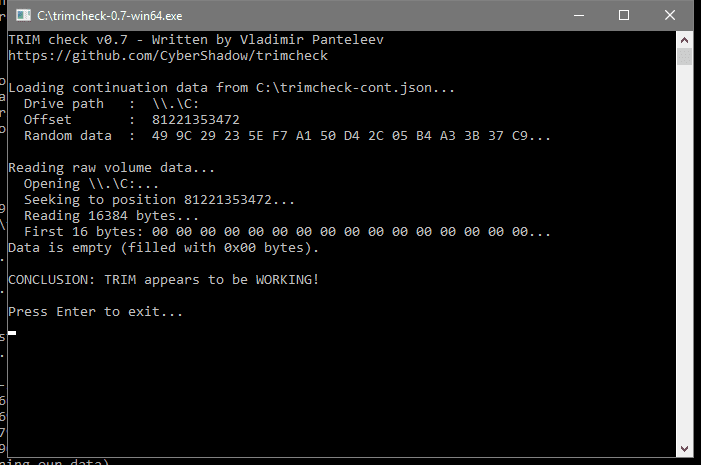

  • TRIM-Befehl ist aktiv

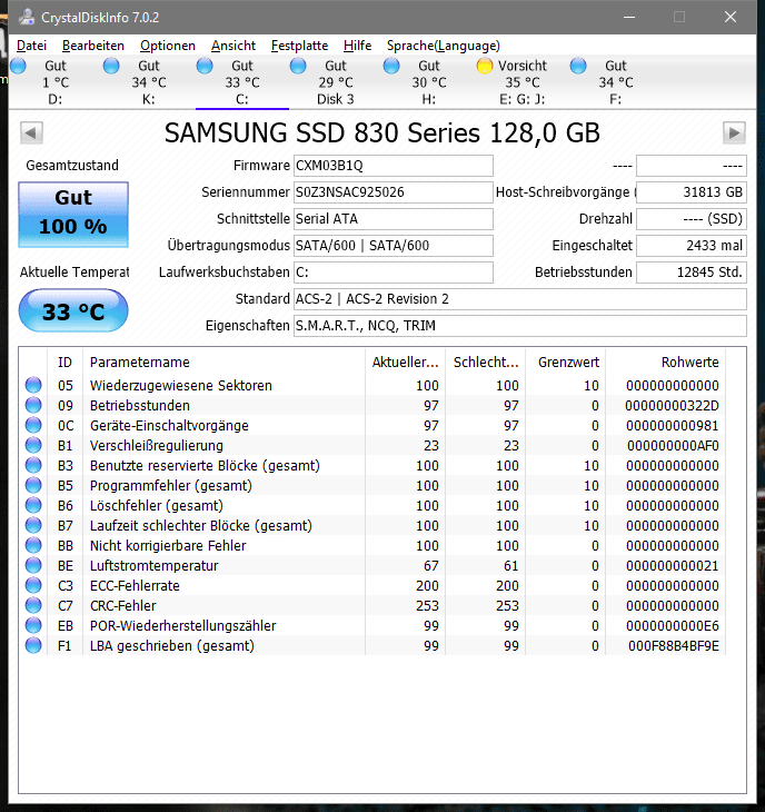

Hier noch ein SMART Screenshot:

Welche HW hast Du? Wie hast Du getestet das TRIM aktiv ist? Wirklich prüfen kann man es nur mit TrimCheck (zweimal laufen lassen). Hast Du mit Magician irgendwelche OS Optimierungen ausgeführt? Wenn ja, installieren am Besten Windows neu, denn diese Verschlimmbesserungen bekommst man anderes oft nicht rückgängig gemacht.

Den Test habe ich mit TrimCheck durchgeführt.

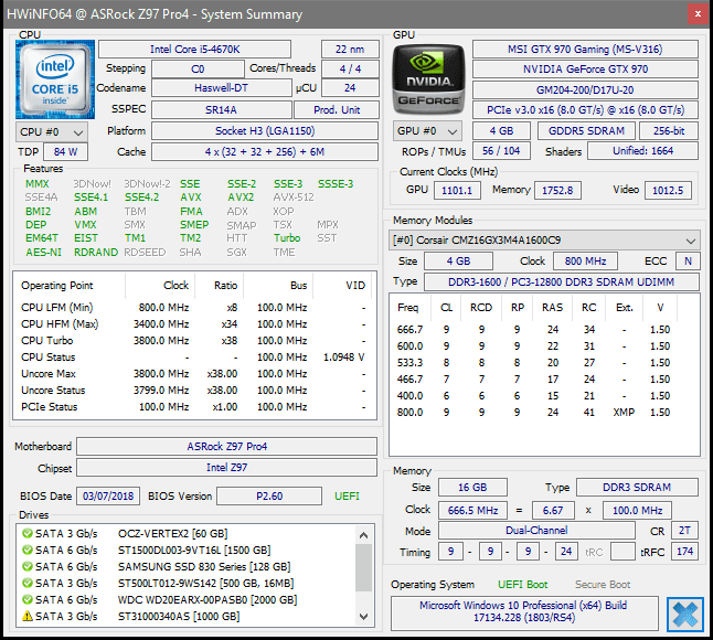

Meine Hardware:

Du hast eine Vertex2 im System, hängt die an einem der SATA Ports des Mainboards? Wenn ja, denn klemme die mal ab, denn die alten SF-1200 SSD Controller halten die elektronisch SATA Spezifikation von nicht ein und sind daher nicht mit den SATA Ports der Intel Boards ab Haswell kompatible, zumindest nicht mit den 6Gb/s Ports und 3Gb/s Ports hat der Z97 keine. Die ST31000340AS hat offenbar auch ein Problem. Poste am Besten mal die Screenshots von CDI für alle anderen internen Laufwerke.
