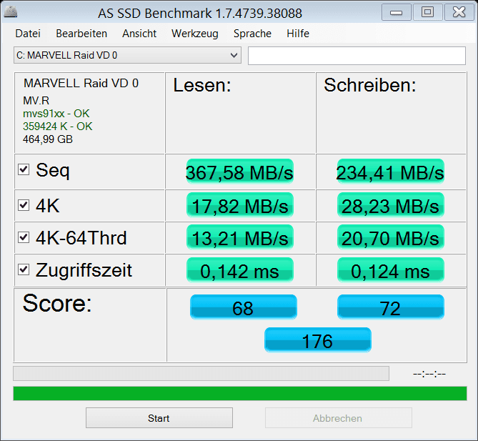

Hallo Leute,
ich habe 2 x die 840er (nicht Pro) 250 GB im Raid 0 laufen. Das Mainboard hat 'nen Marvell 91xx Controller. Ich habe Windows 8 laufen. Liegt es daran dass die Werte so mieserabel sind? Ich denke nicht. Hatte zuvor eine Vertex 2 Extended 180 GB drin. Gemessen sind die werte unter Windows 8 von der Vertex besser. Gefühlt ist zwar die Samsung schneller, der Bootvorgang geht definitiv schneller aber wie gesagt, die Werte sind absolut bodenlos. Bin für alle Tipps dankbar.
Hier mein System:
Mainboard: Asus P6X58D-E
CPU: Int Core i7-960 3200 13
Den Controllertreiber hab ich den von dieser Seite: Marvell drivers fast ganz unten "Marvell MV-91xx 92xx (88SE91xx/92xx) Ahci/Raid Controller" "Drivers Version 1.2.0.1032 WHQL"
Einen original Treiber gibt es ja nicht.
Hier noch die Screenshots von der Vertex und der 840er...
as-ssd-bench OCZ-VERTEX2 10.01.2013 18-04-01.png as-ssd-bench MARVELL Raid VD  13.01.2013 02-16-53.png
Hi, der marvell ist soweit ich weiß seeeehr schwach angebunden glaub pcix 1x d.h. Mehr wie 380mb/s wirst weder mit raid noch singel schaffen. Die 4k werte sind unter aller sau was evtl einschlechter treiber ist. Dazu kommt noch unterstützt marvell im raid überhaubt trim? Glaub nicht mal im single. Informier dich lieber mal mit raid 0 intel x58 und häng die beiden an intel sata II glaub da wirst viel mehr freude damit haben!
Der Marvell ist nur mit einer PCIe Lane angebunden, da geht lesend nicht mehr, als die ~360Mb/s. Die 4k-64 Werte deuten daruaf hin, dass im Raid auch NCQ nicht funktioniert. Wie bereits erwähnt, häng sie an den Intel Sata 2, da müßte dann deutlich mehr rauskommen.
Den Marvell deaktivierst du am besten im Bios, falls du die Anschlüsse nicht benötigst, das kommt dann auch der Bootzeit zugute.
Ist bei allen X58 Boards das selbe, kauf dir am besten ein neues Bundle, ein Board mit Z77, da hast du den Intel SATA III der ist Top!

Danke Leute für die Hilfe, das sieht doch jetzt schon ganz anders aus am Intel Controller.
Hier ein Screenshot: as-ssd-bench Samsung 2x 840 14.01.2013 18-30-44.png
