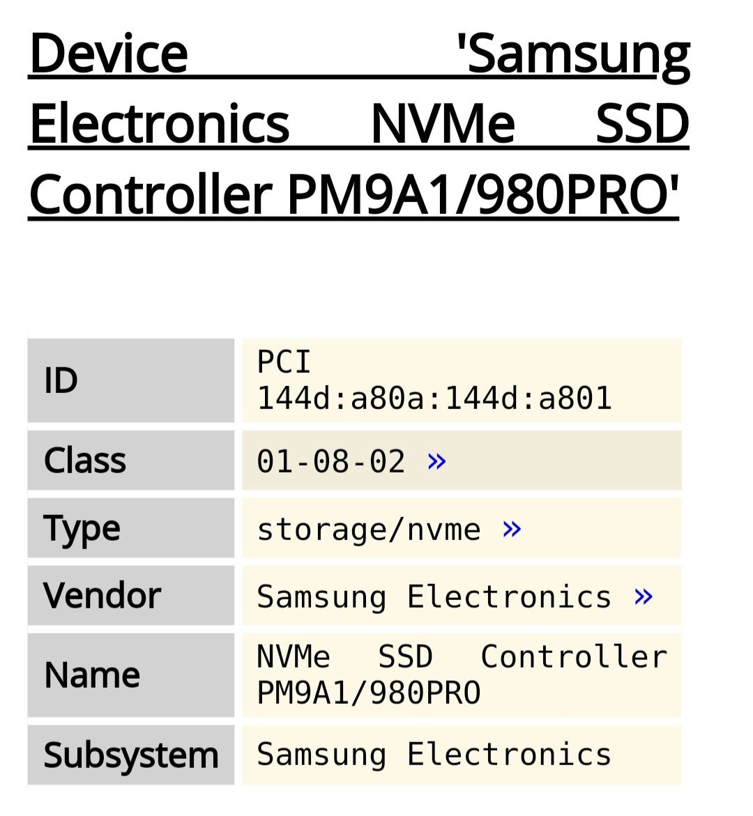

Etwas speziell:
Hab nen Hackintosh und dort eine 512GB OEM 980 Pro eingebaut, also eine PM9A1. Eine für Windows, eine für MacOS. Unter Windows alles gut.
Im Mac macht diese zicken, läuft unrund hoher Write, read auf usb 2 niveau. Egal welche der beiden ich nehme alle werte schwanken enorm. Auch als attached leerlauf werk.
Im Dortania Github wird auch weiterhin von Samsung abgeraten. Es gab mal Probleme mit der 970evo plus. Aber im moment benutzen viele samsung ohne probleme. Aber keiner hat die PM9A1 unter MacOs.
Ich schätze die neuen OEMs haben da wieder probleme. Die originale läuft, also muss die Oem irgendwie anders sein, dass der Controller nicht erkannt wird.
Bekam den Tipp in die config.plist eine device property patch einzutragen und eine alternative fake ID von einem funktionierenden nvme controller zu nehmen. Naheliegend den der 980pro zu nehmen.
Fand das im Netz, also heißt der Controller auch anders.A801 statt a80a.
