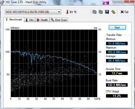

Also hab die HDD mal die Nacht durchlaufen lassen, gebessert hat sich allerdings nichts.
Nur mal zum Vergleich wie ne gesunde Access Time ausschauen sollte, meine WD Black 1TB.
Edit: Ahso, konnte mit keinem HDD tool von der UBCD auf die Samsung zugreifen, F2 wird noch nichtmals von Hutil unterstützt bislang..
