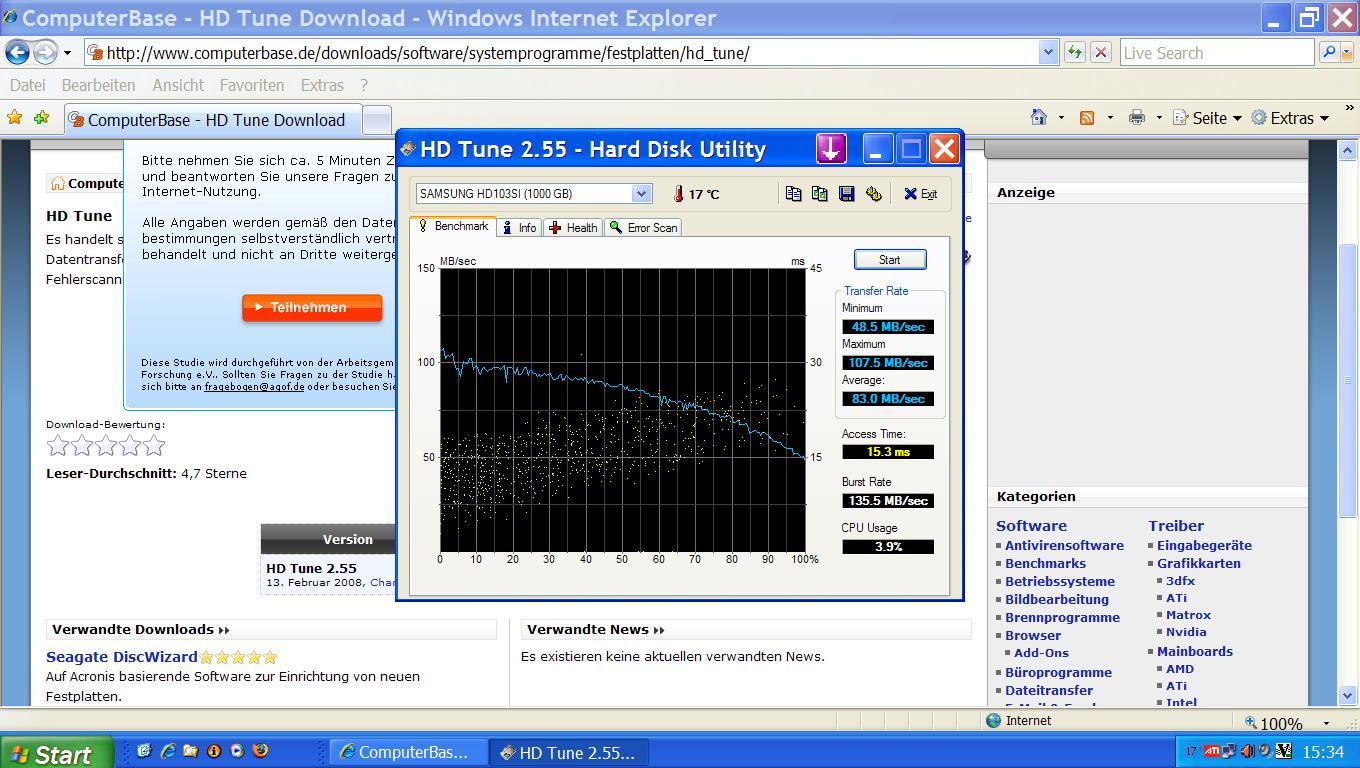

Hier mal nen HD Tune screen von meiner F2 1000GB. Läuft bisher einwandfrei und ist nur für Datenlagerung gedacht. Kann mich nicht beklagen, leise ist sie auch wenn man sie entkoppelt.
