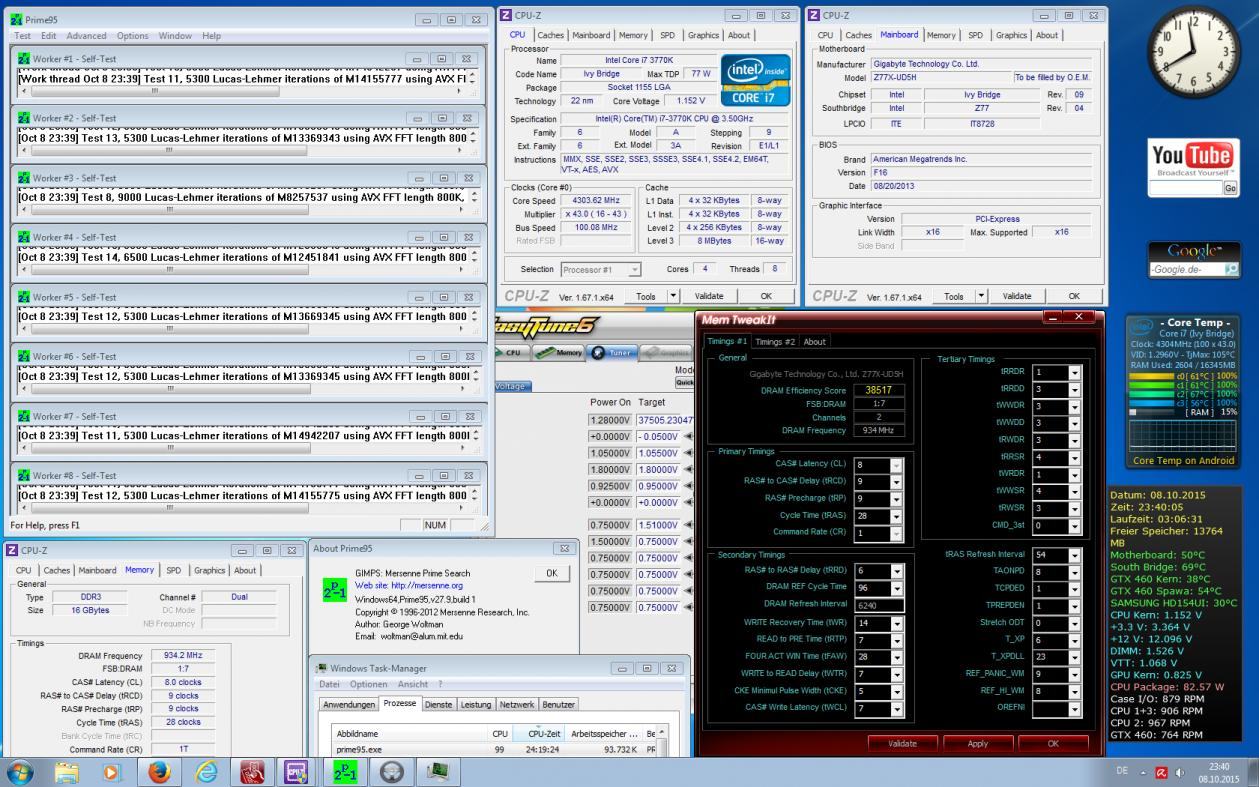

EDIT:
Auf dem Z77x UD5H war ja bekannt, dass der Speicher nicht so gut läuft.. besonders mit hohen Taktfrequenzen.
Daher habe ich mal mit 4x4 GB versucht das max zu finden, bei möglichst strammen Timings.
Hier das Ergebnis mit 1,51V am Speicher anliegend.
EDIT2:
Es geht vorran, bin nun bei DDR1866. Timings habe ich ebenso noch verbessert.
