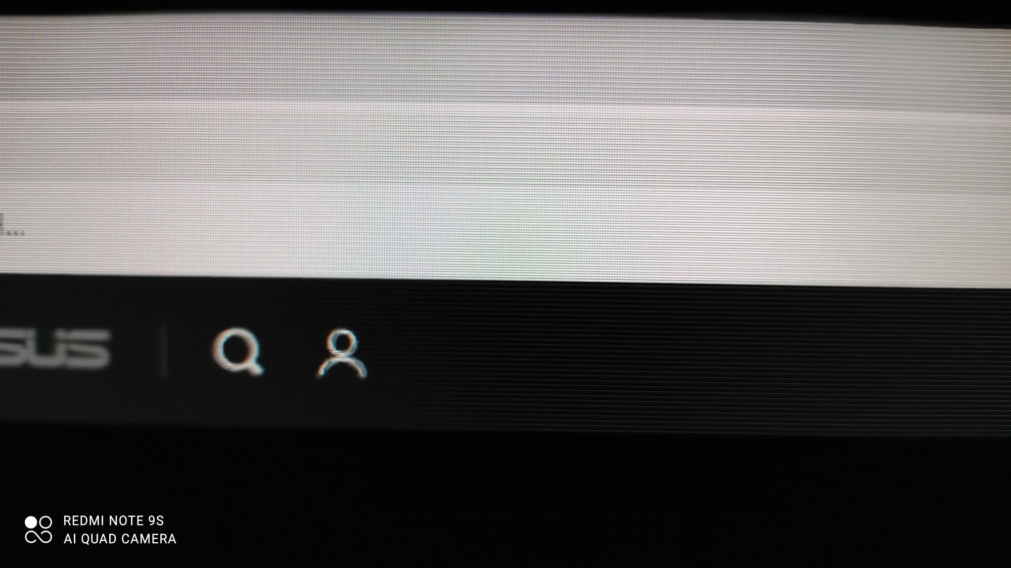

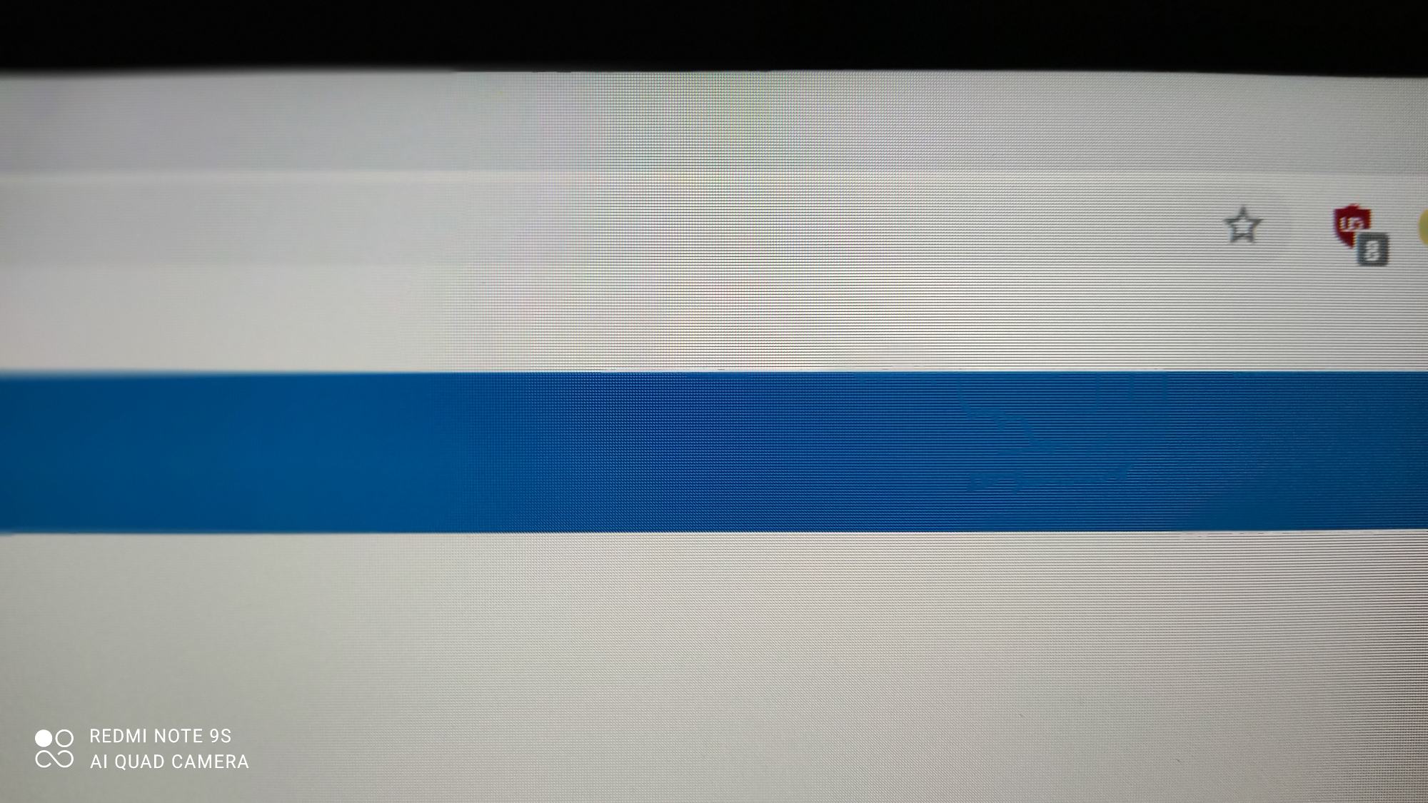

habe das ganze bei mir auch getestet. Habe die Seriennummer mit N8
Was mir auffällt:
Ich höre ein dezentes Spulenfiepen
Der Monitor bzw der Browser wird etwas dunkler, man könnte meinen man sieht leichte horizontale Streifen. Wenn auch nur fein, fällt aber auf
Handelt es sich hierbei um das Scanline Problem?
In Spielen oder auf keiner anderen Seite im Normalbetrieb ist mir das aufgefallen, ich werde mal versuchen Bilder zu machen.
Was ich mich jetzt nur frage, muss ich mich nun bei dem Problem an den Händler oder Hersteller wenden? Falls die Charge von dem N8 fehlerhaft ist, so kann der Händler eig wenig machen, da er ja nur das liefern kann was er bekommt, und ob er beim versenden auf die Seriennummer schaut?
Also erstmal an den Händler oder Hersteller wenden?
Habe den Monitor erst knappe 6 Tage, könnte somit den Monitor zurückschicken. Den Monitor ansich möchte ich jedoch behalten, da er mir sonst super gefällt.
hier die Bilder:

@xl_digit Ich habe gelesen, dass es daran auch liegen kann. Stell doch mal Black Equalizer auf 9 und Sharpness auf 56 und ruf nochmal die https://rog.asus.com/wallpapers Seite auf.
Um das horizontale Linien Problem zu "beheben" wiederum, kann man im Browser auf 110%+ zoomen oder die Windows Skalierung von 100% auf z.B. 101% stellen.
Danke für den Tipp! Jetzt weiß ich, warum ich dieses Scanlinie nie gesehen habe - hatte die Skalierung von vornherein auf 125% oder 150% - ansonsten ist es für mich ja sehr schwer bei der Größe was zu lesen. ;-)
