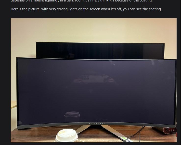

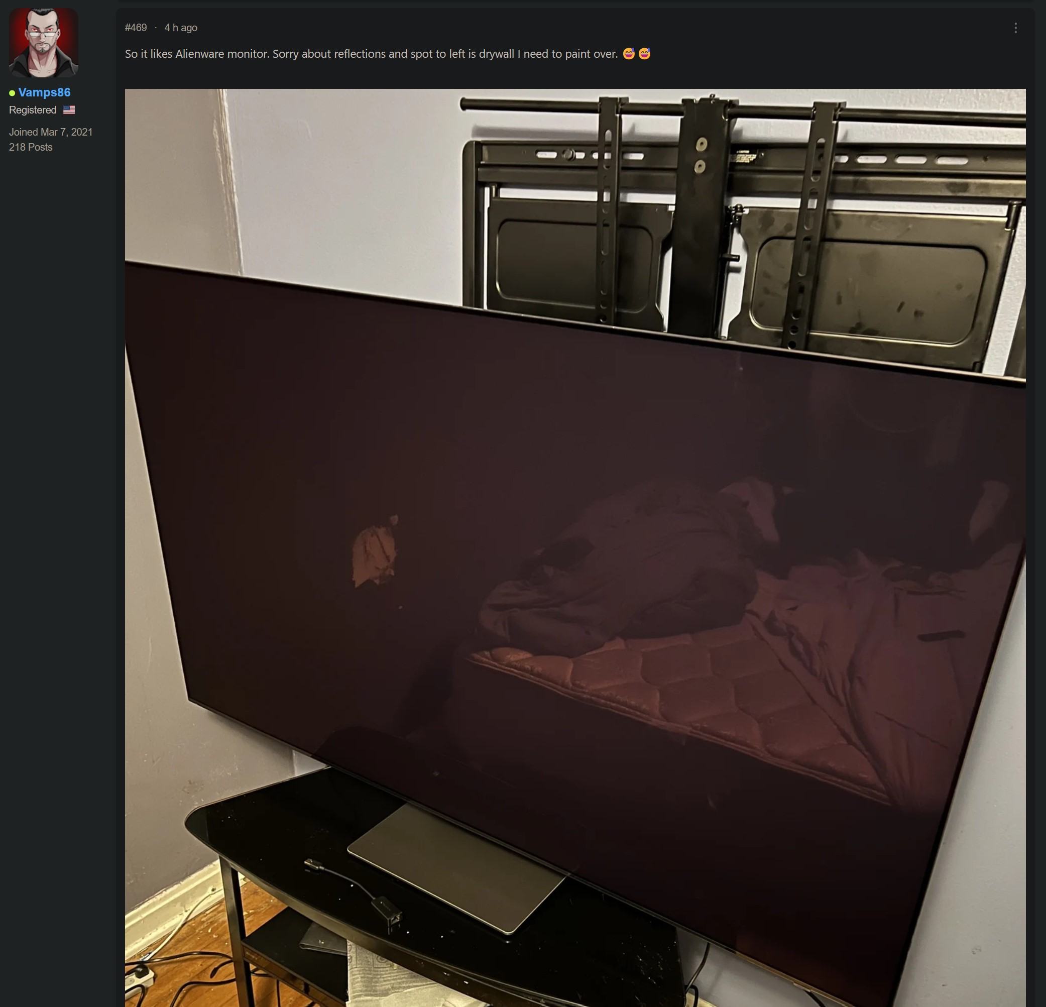

Weisst du, ob der Rotstich auch beim Alienware QD-OLED Monitor vorhanden ist? Ist das ein generelles QD-OLED Problem?
:whistle:
Alle Geräte ausgeschaltet :
Alienware QD OLED - Grau : ------------------------------------------ Samsung S95B QD OLED - Pink / Lila : -------------------------------------------------------------------- Sony A95K QD OLED - Pink / Lila :
Gute Frage, musst du mal im Thread zu dem Monitor fragen. Allerdings ist das halt auch ein anderes Panel für eine andere Zielgruppe, fragt sich ob man da wirklich was gescheit vergleichen kann.

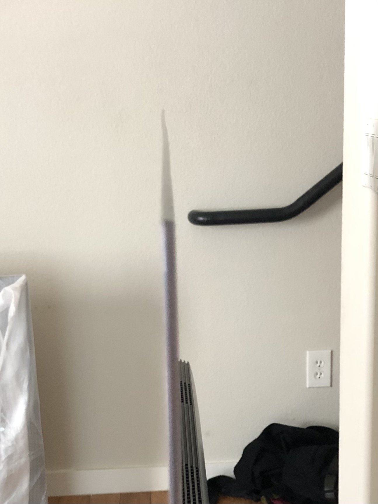

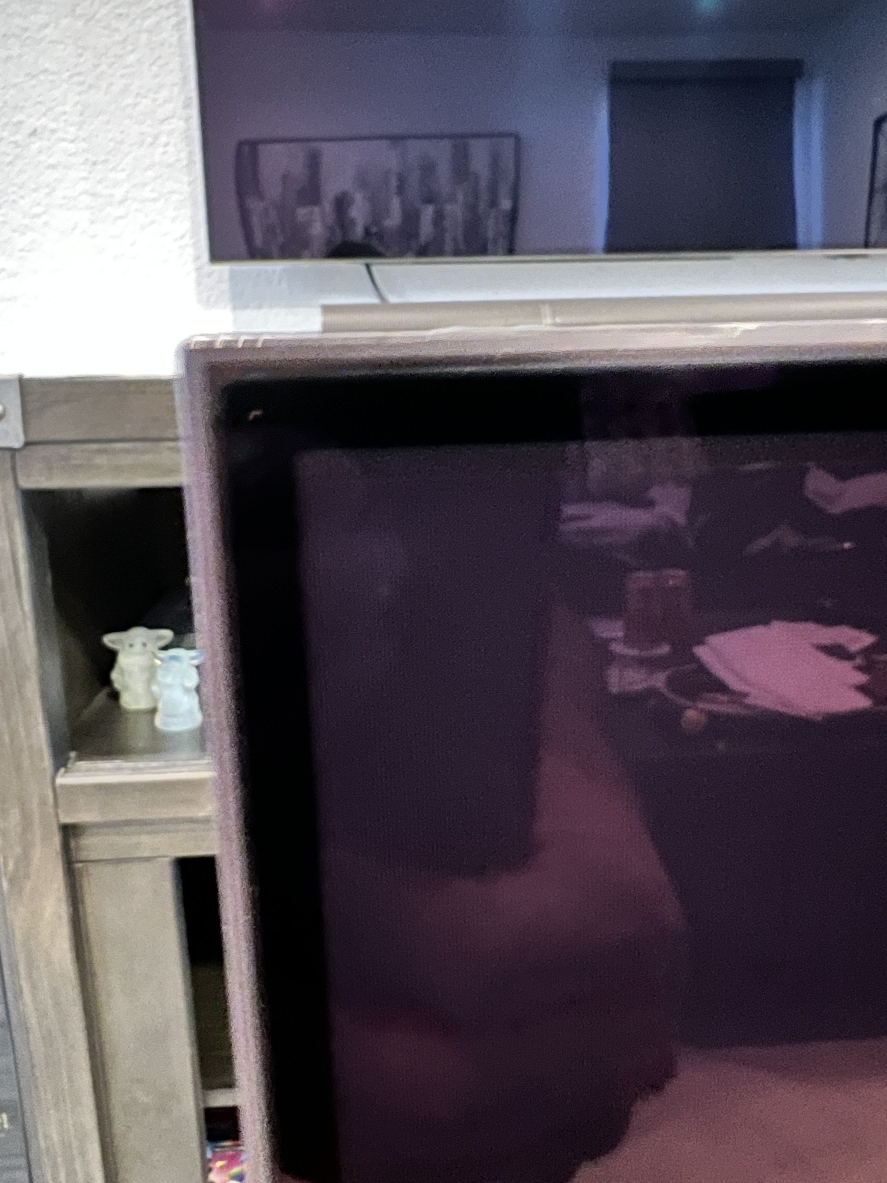

Auf dem AVS Forum gehen die Berichte über gebogene Panels des S95B direkt frisch aus dem Karton weiter. Ohne jegliche Missbrauch der Besitzer, einfach durch das Auspacken und Aufbauen. Das Panel ist derart schwach, das es sich quasi nicht verhindern lässt, das es sich schon beim Aufbau verbiegt. Wie das Panel die diversen Reinigungen im Laufe der Zeit ohne weitere Verbiegungen überleben soll, weiß wohl nur Samsung… von einem Umzug mag ich im Zusammenhang mit dem S95B gar nicht sprechen :d
GENAU SO sieht auch der Aussteller vom 55" S95B in unserem Mediamarkt aus.
Ist dann scheinbar Stand der Technik ^^
Da wurde Stabilität für 1-2mm weniger Dicke geopfert. Ich frage mich, wie der TV in einem normalen Haushalt überleben soll. Ich reinige alle paar Monate meinen TV und für eine gründliche Reinigung des Panels muss man halt ein wenig Kraft einsetzen, insbesondere wenn man Flecken entfernen will (durch Haustiere, Niesen, Fliegenschiss usw)… so extrem schwach wie das Panel des S95B ist, kann das eigentlich nur im Desaster enden… in einigen Videos konnte man sehen, wie extrem wenig Kraft man einsetzen muss (quasi nur mit einem Finger antippen), um das Panel wie Wackelpudding hin und her zu wobblen.
Aber das eigentliche Problem ist, das sich das Panel von selbst immer weiter verbiegt, scheinbar durch Wärme. Und der Hochsommer kommt ja erst noch…

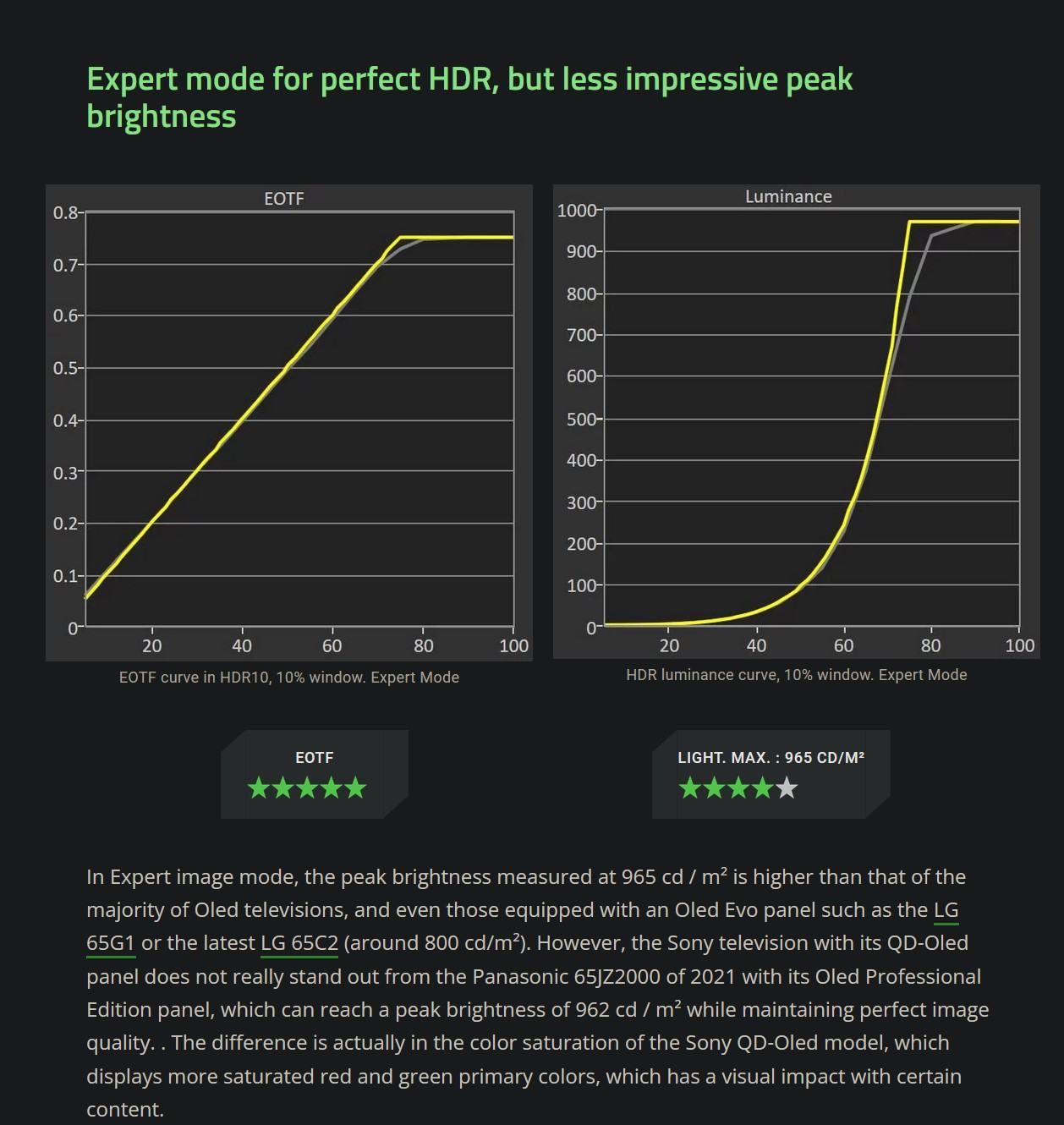

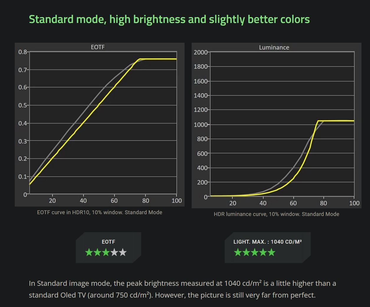

Erste Sony A95K Messungen bei 10 % : ( mal schauen wann es die ersten ABL Messungen gibt )
Anhang anzeigen 760234Anhang anzeigen 760235
Ist die Frage ob man die eotf im Gegensatz zum Samsung kalibriert bekommt.

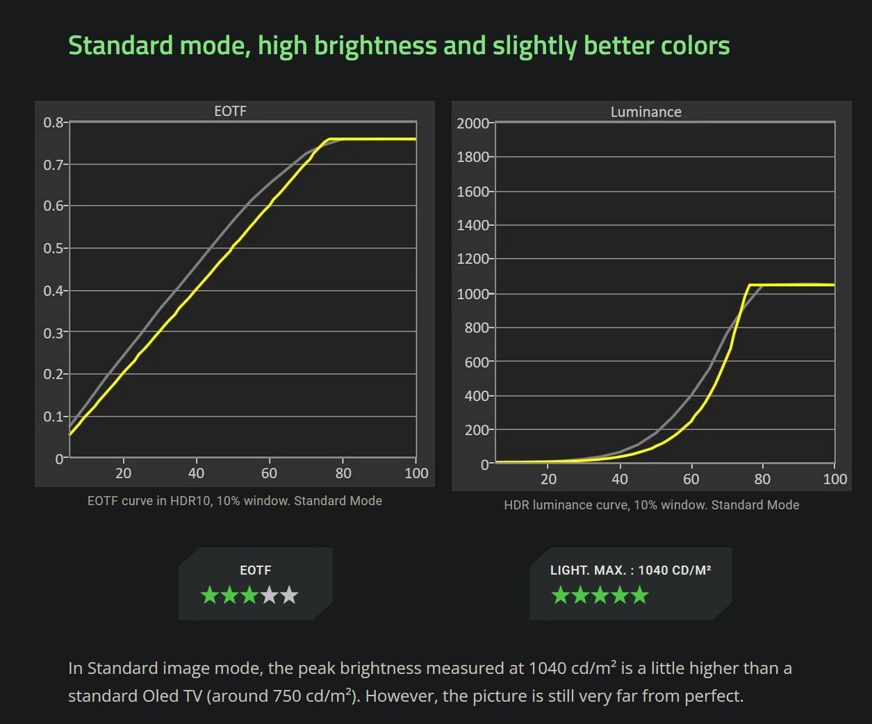

Die sieht doch im Expert Mode schon eigentlich sehr gut aus oder missinterpretier ich den Graphen dort ?
Ich bin was Kalibrieren angeht absolut nich drinn da ich nie kalibriere aber die Graue Linie deckt sich doch dort ziemlich indentisch mit der Gelben
bis auf oben das kleine Stück oben wo ihm die Helligkeit ausgeht da er dort nur 965 Nits statt den 1000 Nits packt.... wobei der Gelbe dort ja auch unter 1000 is ..hmm
Aber wie gesagt ich hab davon 0 Plan weil ich nie Kalibriere .. zumindest sieht das nich so schlimm aus wie beim Samsung S95B aber da gelobte Samsung ja auch besserung
und kündigte ein Firmware Update an wo Samsung das dann beim S95B ausbessern will.
Ich denke aber schon das man bei Sony Kalibrieren kann wenn man denn möchte ... weiss aber garnich wie das da beim Samsung war ... konnte man da in keinem
Profil Kalibrieren ? Hatte da nur irgendwas mit dem Dynamischen Tone Mapping mitbekommen was irgendwie immer an is im Game Mode oder sowas und ich mein
ich hatte da letzten ein verlinktes Video vom S95B im AVS gesehen der Kalibriert war .. aber nunja is ja wurscht.
Aber es scheinen ja nun zumindest schon ein paar Tester den A95K bekommen zu haben .. da sollte nun die Tage mehr kommen

Und zumindest der Expert Mode sieht da schon ganz gut aus beim A95K wenn man sich den Graphen anschaut der aber nur die Messung bei 10 % wiederspiegelt.
Das Problem beim Samsung war ja eher das der im Filmmaker Mode also da wo es eben auf akkuratheit ankommt versagt hat wo nun samsung aber mit ner Firmware nachbessern will.
Und im Game Mode konnte man wohl das Dynamische Tone Mapping nich deaktivieren weshalb das Bild immer zu hell war... ich glaub beim Sony wird das sicherlich anders sein und selbst

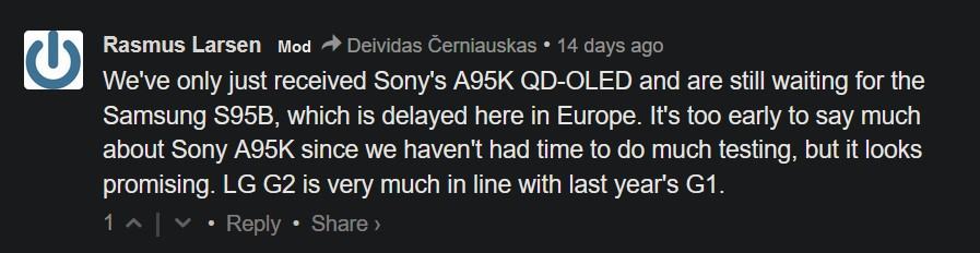

Jup .. wie gesagt die erste Messung is ja zumindest schonmal Positiv was diese Bedenken angeht zwar nich im Game Mode bisher aber zumindest im Expert Mode.
Für Messung aus dem Game Mode müssen wir wohl auf Classy warten oder auf den RTINGS Test .. die meisten Tests die nun als erstes kommen werden sich sicher
erstmal auf den Filmmaker Modebzw generell die ganze Kino und Film Modes konzentrieren .. aber vielleicht is da ja schon anfangs mal ein Test mit bei der auch den Game Mode
mit testet
FlatpanelsHD dürfte aber auch den Game Mode testen und die haben den A95K nun ja auch schon 2 Wochen im Test.

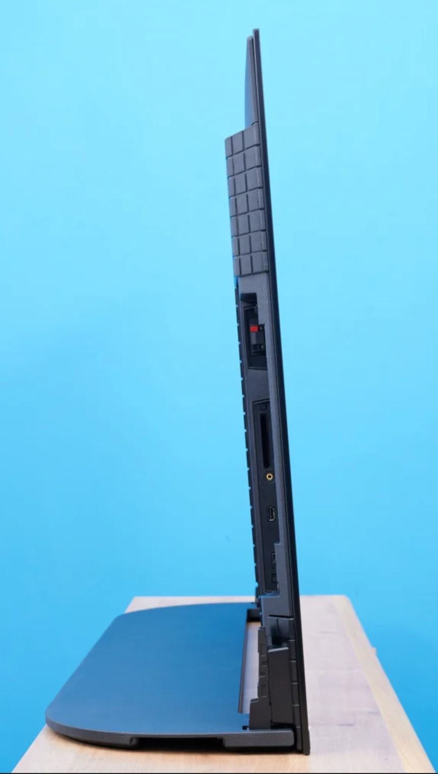

Verbiegen wird der Sony A95K QD OLED sich zumindest nich so leicht wie der Samsung S95B QD OLED .. der Heatsink macht das Gerät hält dicker .. fehlt nur noch eine 42-49" Version davon :

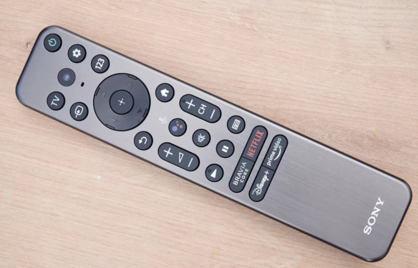

Die Fernbedieung wirkt auch nich so überladen wie von den LG OLEDs die aber dennoch ok is.
Anhang anzeigen 761411Anhang anzeigen 761412Anhang anzeigen 761413

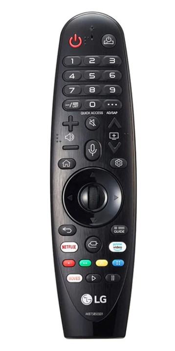

Anhang anzeigen 761418 -- Anhang anzeigen 761420

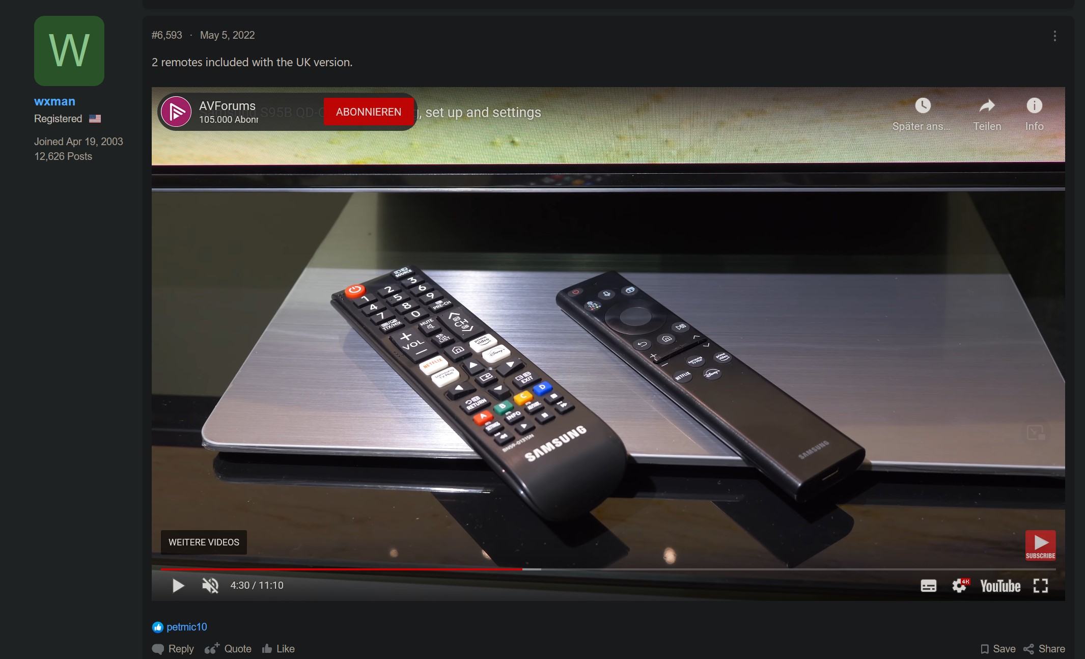

Es sind ja zwei Fernbedienungen dabei und die edle die du gepostet hast hat Hintergrundbeleuchtung.
Der "test" ist eh ein Witz "kein hdr 10+" als contra 😂
Wenn man was sucht findet man was, oder wie heißt das so schön?
Ja das is beim S95B zb auch so .. dort aber nur Regional .. die Reviewer vom S95B haben 2 bekommen und die in UK aber die Amis hatten wohl nur 1 ... darüber wurde
vor einigen Tagen im S95B Owners Thread im AVS geschrieben und ich tippe das is beim Sony auch so... warum die das so machen kein plan.
Die kleine reicht aber aus als PC Nutzer da man dann diese ganzen Unnötigen Videotext und 1-0 Buttons nich drauf hat.
Also die Euro Versionen bekommen wohl 2 Remotes das erklärt dann warum die US Version nur 1 hat... scheint das Sony das diesmal auch so macht.

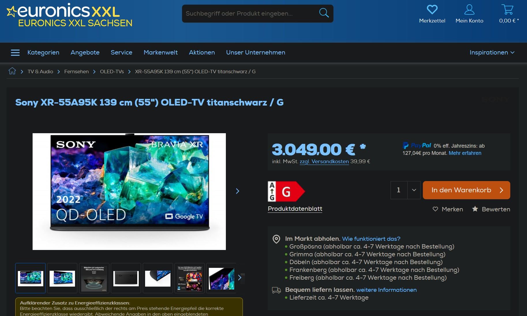

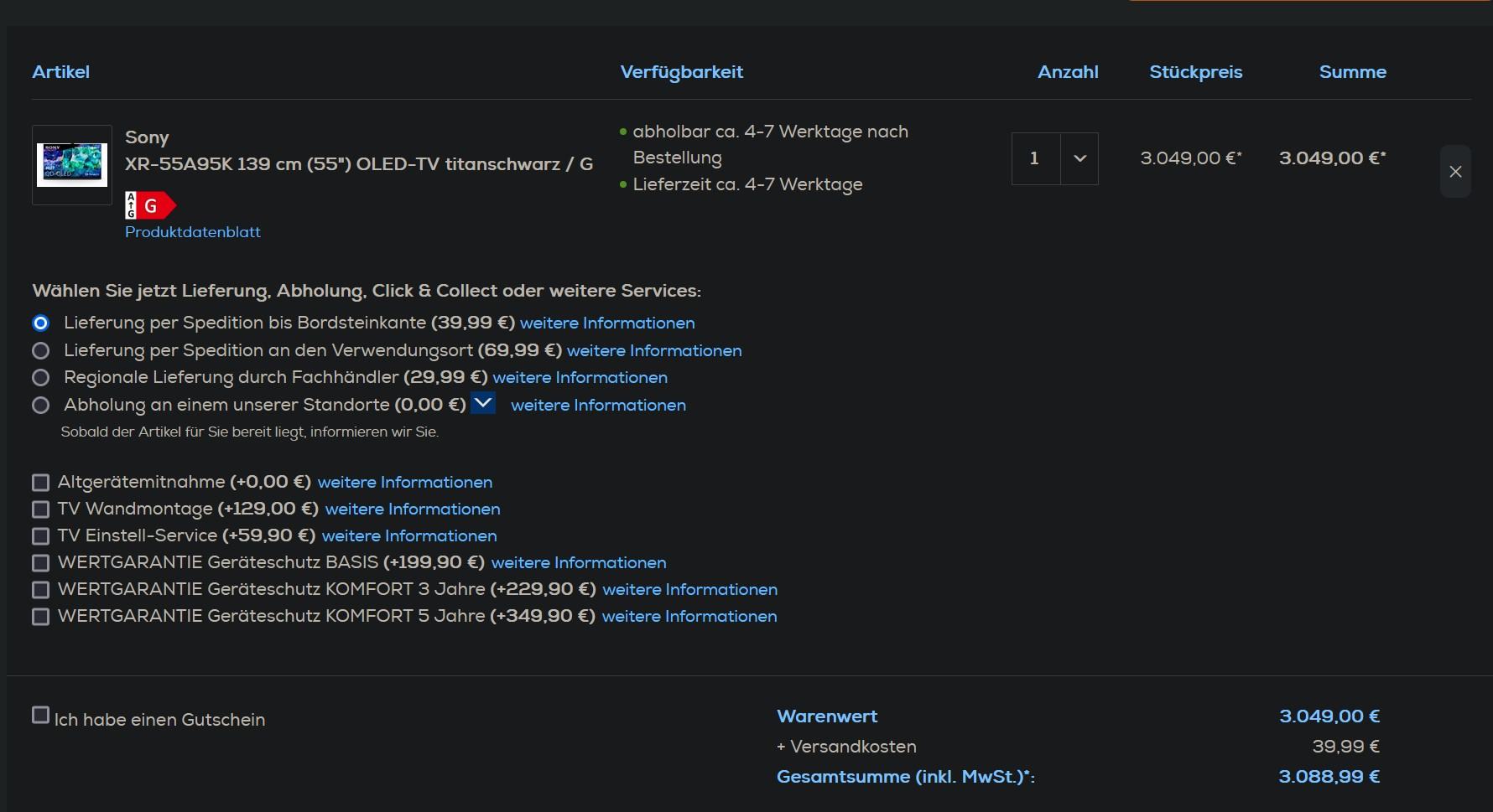

Is auch Krass wie schwankend die Angaben sind da is mal die Rede von "Abholbar nach 4-7 Tagen ab Bestellung" oder "im Zulauf" oder "Ende Juli" alles dabei :
Einige zb Otto oder Alternate haben schon auf Juli umgestellt was sich auch mit den Aussagen deckt das der Release ein 2tes mal verschoben wurde von Ende Mai auf Juni und nun auf July

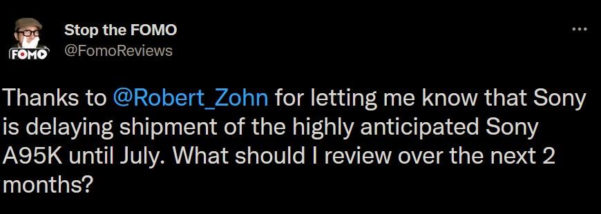

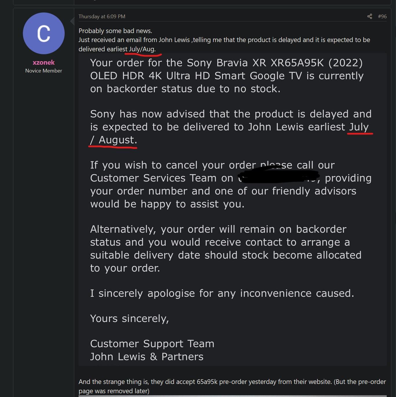

Der Robert Zohn is Geschäftsführer des Shops "Value Electronics" aber einige kennen den sicherlich schon der is auch viel auf Youtube in den Streams unterwegs.
Otto ab Juli -----------------------------------------------------------------Und hier abholung nach 4-7 Tagen ab Bestellung und scheint auf Lager zu sein weil Grün Markiert .. wird aber sicher nen Shop fehler sein.
Anhang anzeigen 761443 Anhang anzeigen 761444
Anhang anzeigen 761441----Anhang anzeigen 761442Anhang anzeigen 761445
