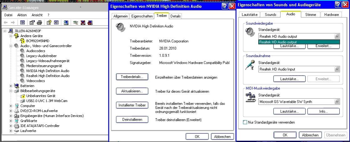

Erst einmal vielen Dank für die Antwort. Ich habe gestern Folgendes runtergeladen auf der Seite 1 hier im Thread:
Grafikkarte (HD Audio 1.0.9.1 / PhysX 9.10.0129): 197.16
NVIDIA DRIVERS 197.16 WHQL
Also ich hab XP. Die Installation des aktualisierten Grafiktreiber ging erfolgreich vonstatten. Zumindest gab es keine Fehlermeldung oder so was. Wenn ich dann aber in der Systemsteuerung auf Sound und Audiogeräte gehe, kann ich überall nur Realtek HD Audio Output auswählen:( Leider zeigt er nix da mit NVidia an. Hab das jetzt schon 3 alles mal gemacht bzw. versucht. Installiert, installiert...[/QUOTE]

Bei XP kann ich da natürlich keine wirklich Zusage treffen!
Eventuell wird erst der HDMI Output aktiv, sobald auch eine HD-fähige Quelle präsent/eingesteckt ist?
Danke für die Mühe. OK, das werd ich mal dann beobachten, wenn denn der Fernseher angeschlossen ist. Momentan bin ich net daheim.
