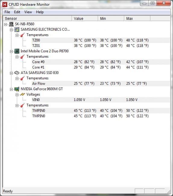

Soooo, gerade mal wieder mein R560 zerlegt, gereinigt, und die Wärmeleitpaste erneuert! :)
Ergebnis im Idle-Modus (surfen & arbeiten <- office etc):
jetzt:
CPU: 28-40°
Grafikkarte: 40-55°
Lüfter: nicht hörbar
vorher:
CPU: 40-60°
Grafikkarte: 50-70°
Lüfter: deutlich hörbar
Hat also wieder mal ganz schön was gebracht! :d
Das Lüftergitter war auch schon wieder ganz schön verschmutzt, obwohl ich ihn "erst" das letzte Mal vor einem Jahr gewartet habe. Die Wärmeleitpaste war auch schon wieder sehr angetrocknet und bröckelig.
Sollte jetzt wieder ein Jahr halten und ich kann's nur jedem empfehlen, sein R560 einmal im Jahr sauber zu machen, danach läufts wieder wie geschmiert! :love:
Schöne Grüße
Sebi

Habe selbst auf P8700, 8GB RAM, 120 GB Samsung SSD und Windows 7 64 Bit aufgerüstet und du wirst es nicht bereuen!!! Ram Upgrade wie gesagt nur bedingt empfehlenswert, aber vom Rest wirst du begeistert sein! Die CPU+SSD Verbindung rockt einfach wahnsinnig.
Habe mein R560 seit Sommer 2008 und die Hardware Upgrades im Frühjahr 2012 durchgeführt. Vista hab ich bereits in der gleichen Woche runtergeschmissen, als Windows 7 released wurde :d
Joa und was soll ich sagen..: Ein neues Laptop wird einfach nicht gebraucht! Das R560 taugt mit dieser Hardware locker und leicht zum Arbeiten und Freizeit.
Ganz wichtig ist wie gesagt das BIOS Update, bevor du Win7 64Bit installierst, sonst kriegst du Stress mit dem nvidia Chip.
Ich zerlege das R560 seit Frühjahr 2011 einmal im Jahr komplett, reinige es, erneuere die WLP und joa, die Temperaturen sind besser als sie im fabrikneuen Zustand waren. :) Hinzu kommt der daraus resultierende flüsterleise Betrieb. Hatte auch erst Angst, dass der P8700 das ändern würde, aber wie b|ank0r ja schon sagte: Falsch gedacht! Deutlich spürbar mehr Leistung bei gleichen Betriebsbedingungen, echt super! :)
