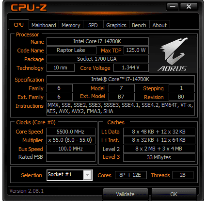

Same. Habe jetzt einen 14700k mit der RTX4080 Super Master. Und was soll ich sagen. Zusammengebaut. Windows und Treiber rauf. BIOS Update für das Mainboard und die GPU. Und es läuft problemlos.ixh bleibe dabei. Intel und vor allen Nvidia ist alles i. Allem das ausgereiftere Produkt. Natürlich gibt es da auch Probleme. Aber es fühlt sich einfach besser an und die Angst, dass gleich wieder etwas mit einem DX Error oder ähnlichem mit AMD absxhmiert ist vorbei und ich kann wieder unbeschwert zocken.
