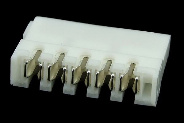

Habe hier diesen SATA-Stecker:

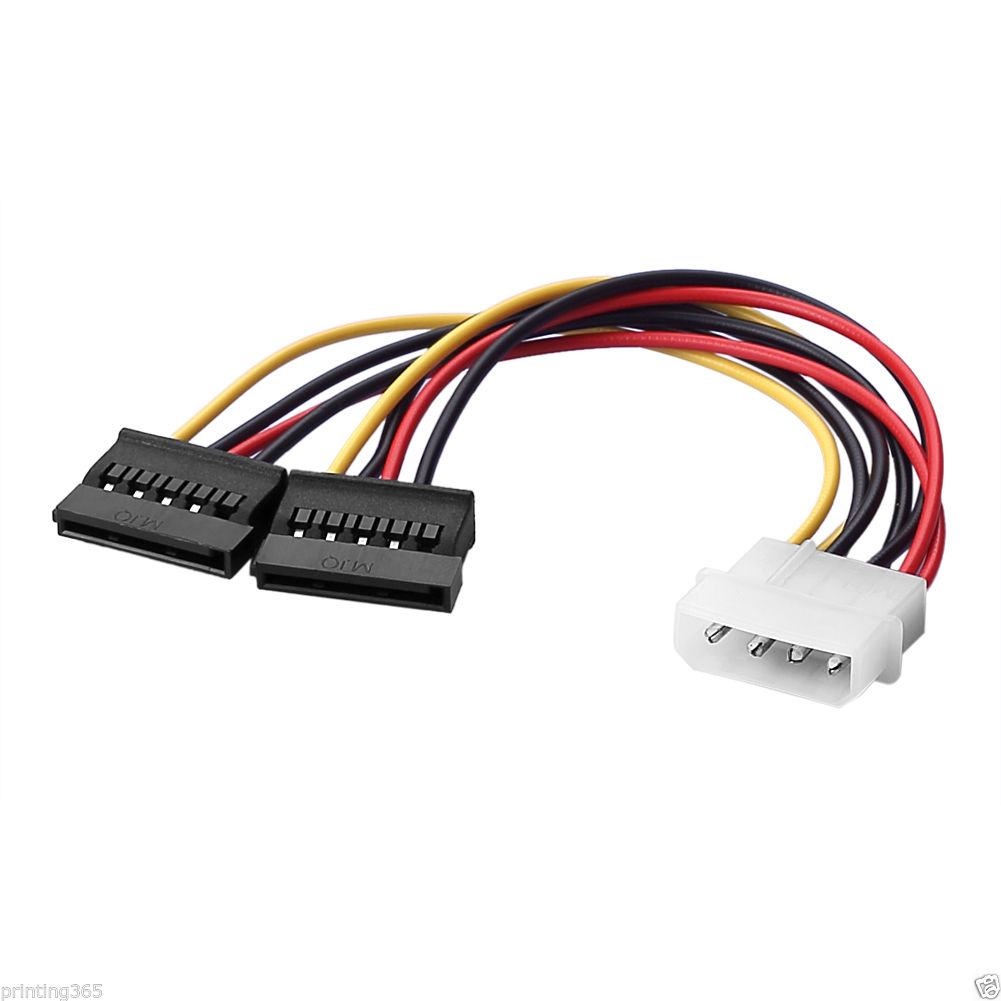

Und habe mir diese SATA-Kabel gekauft:
10 Stück SATA Y Strom Kabel S-ATA Verteiler Adapter Stromkabel HDD 2x 15-polig | eBay
Habe das Kabel Entpint, da waren dann 4 Litzen dran, und an jeder Litzen-Spitze waren 3 "Pforken" dran.
Aber man kann die nicht in meinen "mod/smart"-SATA-Stecker reinstecken.
Was für eine art SATA-Kabel muss man sich da besorgen, damit ich meinen Stecker verwenden kann ?
Besten Dank
Gruss
du nimmst einfach Kabel ohne irgendwas dran und drückst die so rein, dass sie von unten nach oben bzw. anders herum durchlaufen. diese Metallteile in dem Stecker schneiden in die Adern rein und stellen einen Kontakt her. normalerweise gibt es noch solche Kappen, die man von hinten drauf macht, damit man Ende keine offenen Kontakte hat

Auf den Trichter muß man erstmal kommen.
Und ich such hier nach irgendwelchen Steckern und dergleichen...
Einfach das Kabel reinpressen, und fertig ist der Lack^^
